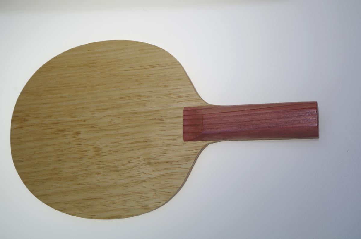

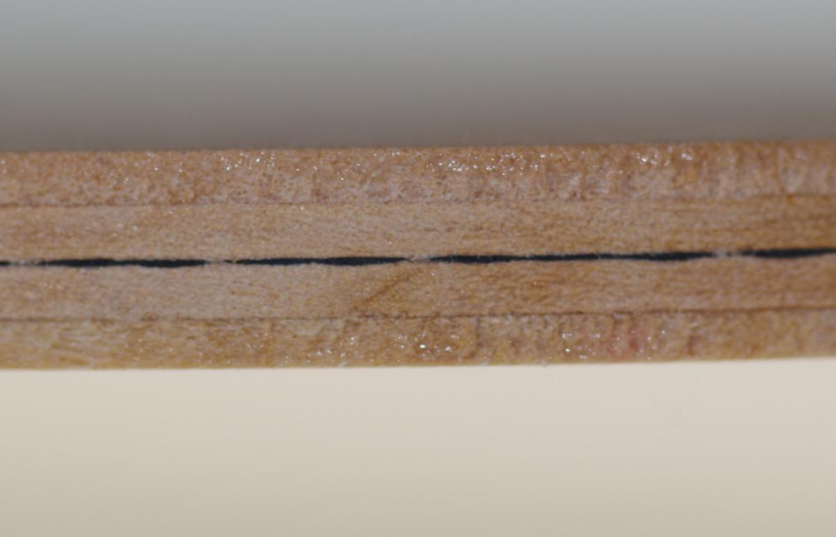

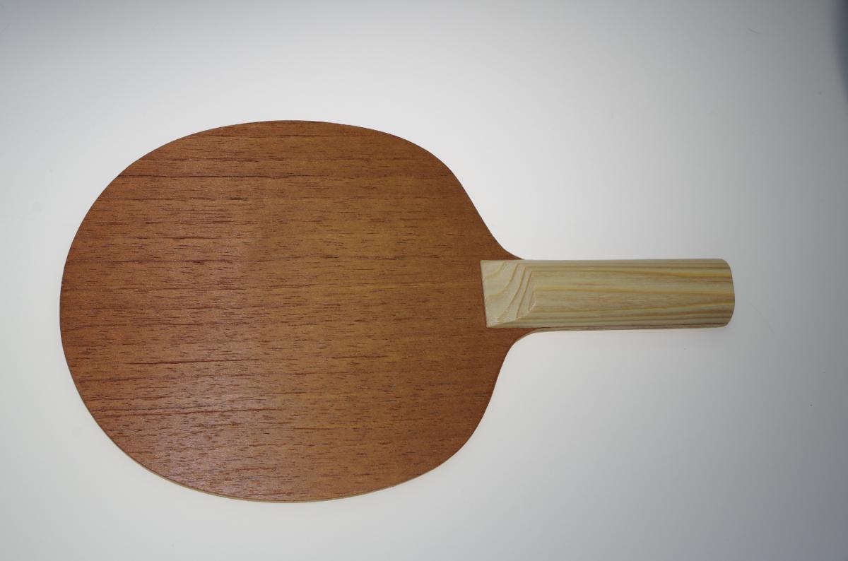

Voila K
(Code 86)
Jawohl sieht genauso aus wie das Voila OP. Aber die inneren Werte haben sich verändert
Aufbau:
0,6 mm Limba - 0,7 mm Libanon Zeder - 2 mm Kiri - Carbon - .....
Maße:
Gewicht 81 g
Blatt 155 x150 mm, 6,3 mm
Griff 105 mm
Versiegelung mit Vincent 2in1 wasserlösliche Klarlack+Grundierung auf Basis Polyacrylat und Polyurethan
Zunächst hatte ich ein dem Voila OP (=> nebenbei das erste Voila hat jetzt den Zusatz OP für Oregon Pine als Kern bekommen) analoges Modell mit Kiri gebaut. Das war aber beim Dotzen total langsam, zu langsam. Die Kiri Variante war als schnellere Auslegung gedacht, daher im zweiten Anlauf mit 2x 2 mm Kiri statt 2x 1,25 mm.
Code 84
Ohne Bild, da mit :oops: optischen Mäkeln behaftet - zum Test reicht es aber.

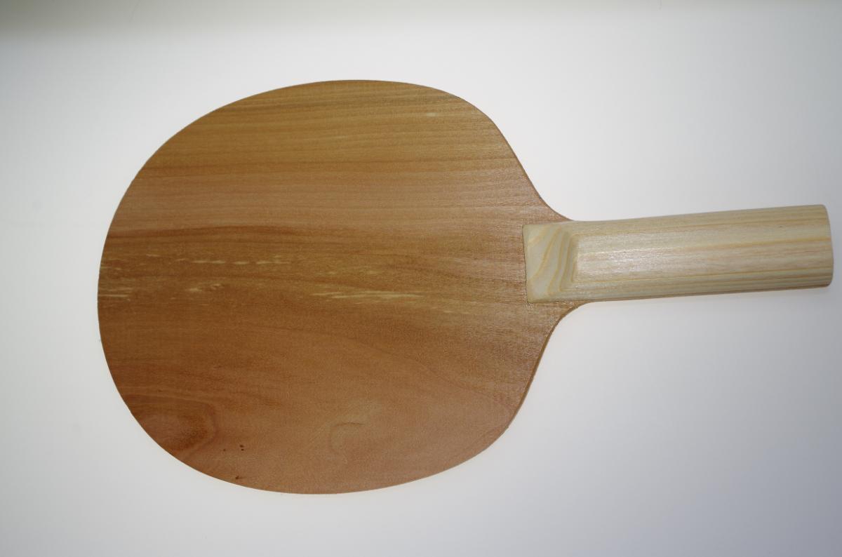

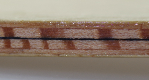

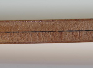

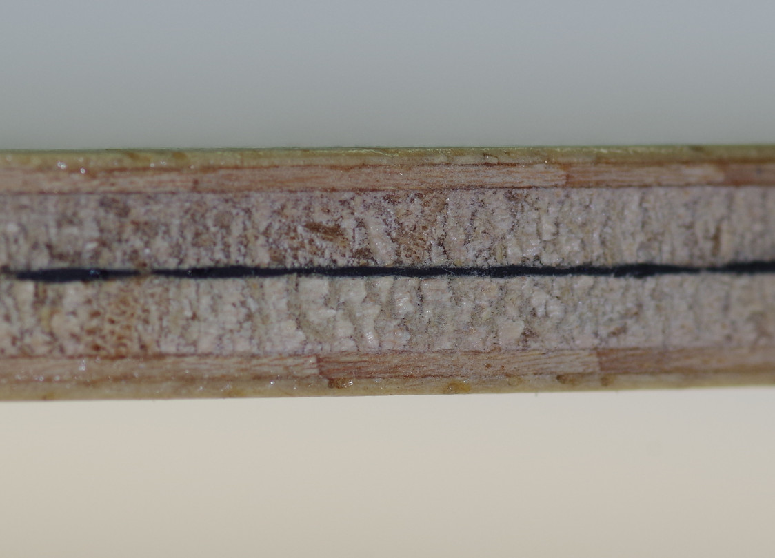

Code 85
Aufbau:
0,6 mm Western Red Cedar - 3 mm Weide - Carbon - ..
Maße:
Gewicht 91 g
Blatt 165 x 156 mm, 7,2mm
Griff 105 mm
Versieglung:
s.o.
Als Großblatt ausgelegt in Hinblick auf moderne/klassische Verteidigung.

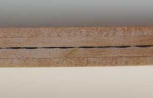

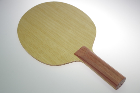

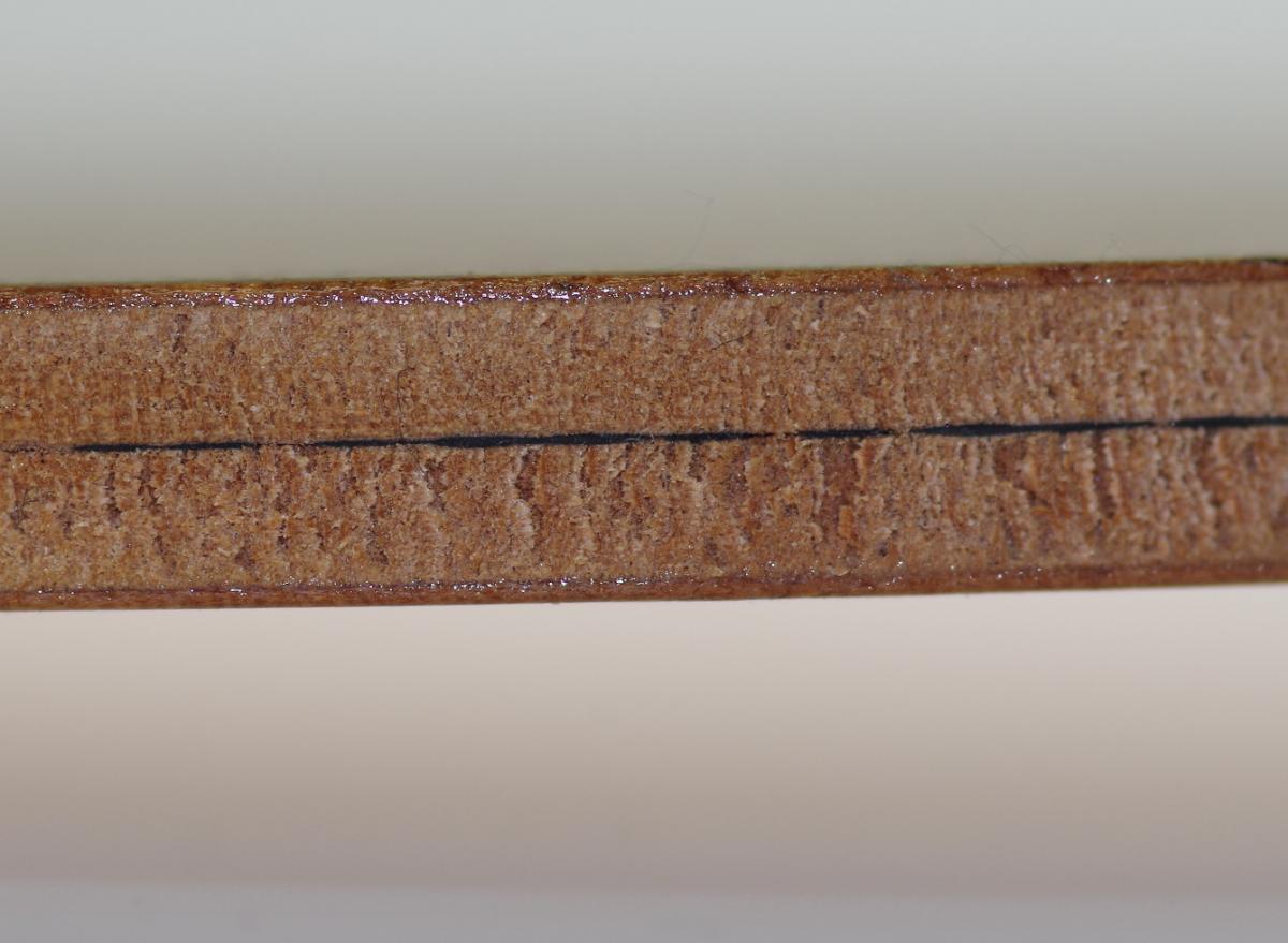

(Code 87)
Aufbau:
1,6 mm Weide - 1,6 mm Weide - Carbon - ...
Maße:
Gewicht 83 g
Blatt 165 x 156 mm, 6,1 mm
Griff 105 mm
Auch wieder ein Großblatt mit einer langsameren Auslegung

Code 85
Ebenfalls belegt mit Buffalo/1,2 und Domination /1,8
Hat mir sehr gut gefallen. Sehr steif. Angenehmer Medium Ballanschlag. Flache Flugkurve (beidseitig) und schönes Wegsacken auf der RH. Guter Effet aber deutlich weniger als beim Voila OP, welches aber auch extrem viel Effet macht. Dafür sehr sehr gute Kontrolle auf der VH bei direkten Schlägen wie Konter, Block, Schuss und Notmanövern unter Druck.
Sehr schön sind die Optionen mit dem GlAnti. Mit schneller, kurzer Bewegung gute Beschleunigung und genaue Platzierung. Die Bälle pitschen in den Gegner hinein. Aber auch passive Heber mit kurzer Ablage gehen sehr gut. Sehr schön ist der Effekt auf Seitschnitt in den Bällen des Gegners (oder wenn man selber damit angeimpft hat): extrem krumme Eier mit dem GlAnti.

Weide Pur / Code 87
Da das langsamste der Hölzer: ABS Spezial/1,2 und Victas 402/ 1,8.
Ebenfalls recht steif. Ballanschlag etwas weicher als mit Code 85 ebenso Ballabsprung beidseitig höher - auf der RH etwas auf der VH deutlich. Das muss ich nochmal mit einem vernünftigen VH-Belag testen, denn der Victas 402 war auf dem an sich superkontrollierten BBC 7-9-7 schon unangenehm durchgefallen. Ein Kackbelag. Hat aber trotzdem für einen gleichstarken Gegner mit Dornenglanz-RH zum 3:1 gereicht.
Rein gefühlsmäßig würde ich momentan dem Code 85 den Vorzug geben.
