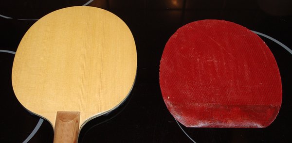

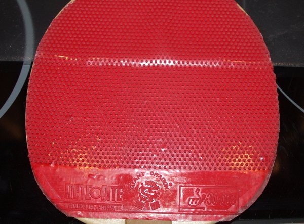

Nachdem ich in den letzten 2 Wochen gefuehlt 100 Mal gefragt wurde, wie man denn OX-LN klebt, habe ich die folgende LN-Klebe-Love-Story gebastelt.
Da ich gerade keine ungeschnittene und jungfraeuliche LN mehr hier habe, musste ein alter Meteorite dran glauben, der auch nicht vollkommen auf das Bogen passt. Aber ich denke, fuer die Demonstration reicht das aus ... :-)
Notwendige Utensilien:
  • Holz
  • LN
  • Folie
  • Kleber
Hier greife ich auf einen guten alten VOC-Kleber zurueck, daher muss man das Wellen der LN zunaechsteinmal aussitzen.
Beschreibung der Einzelschritte siehe Bilder.
NEU:
Gestern hab' ich mal eine Video-Doku gedreht, die das ganze am lebenden Objekt nachvollzieht! :-)

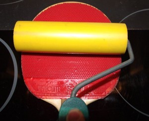

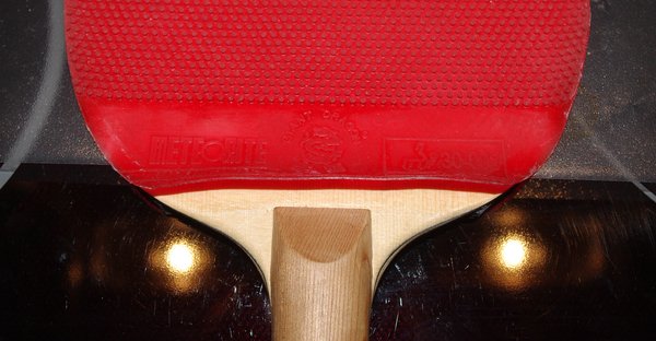

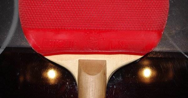

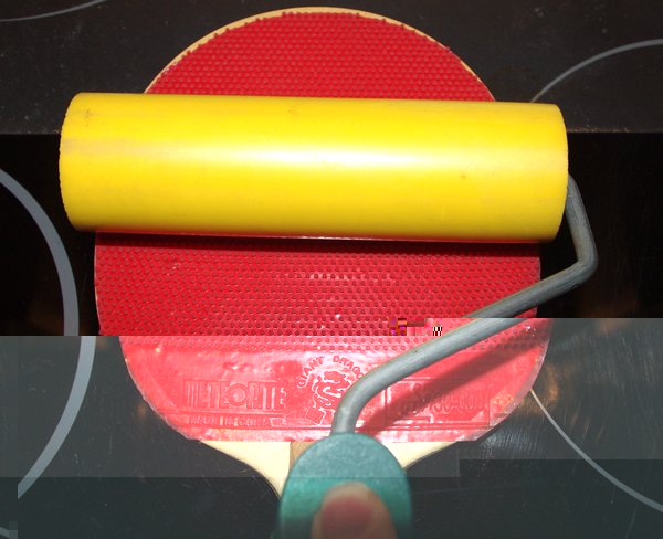

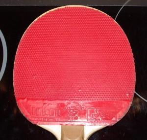

1) Da liegen sie - entbloesst und unschuldig

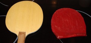

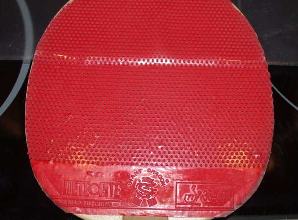

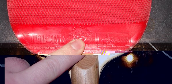

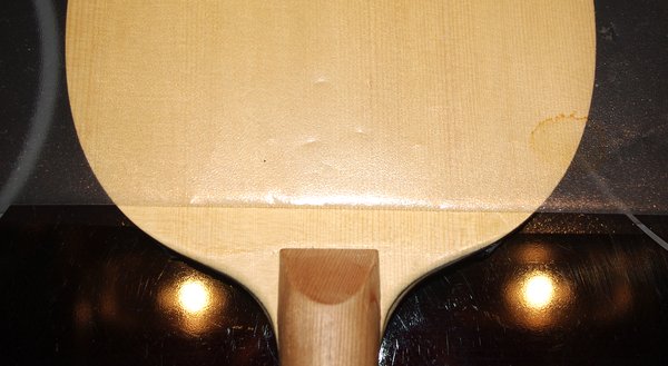

2) Nun geht es rund - das Holz ist ganz feucht, und die LN wellt sich vor Vorfreude!

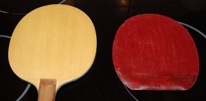

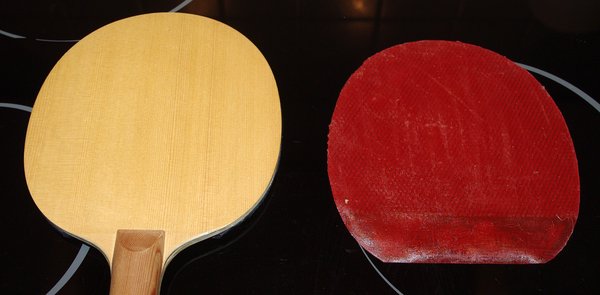

3) Nach dem heissen Aufwaermen entspannen sich die beiden Huebschen und sind bereit fuer den ausfuehrlichen Hoehepunkt ...

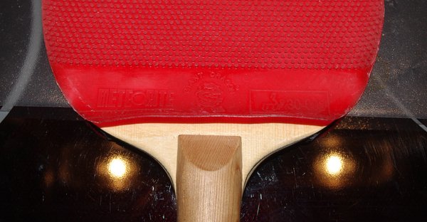

4) Safer Sex liegt im Trend - also schuetzen sich die Verliebten mit der vorbereiteten Verhueterli-Folie

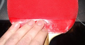

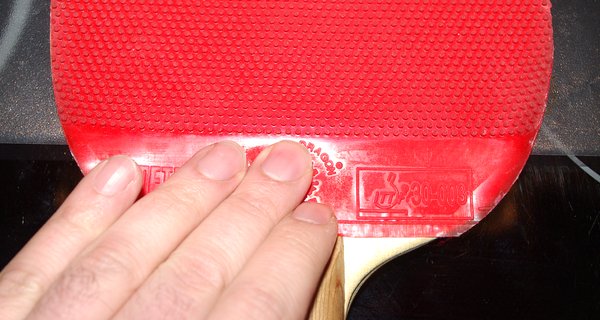

5) Vorsichtig naehern sie sich einander an - zunaechst aber noch sehr schuechtern ...

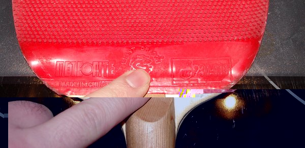

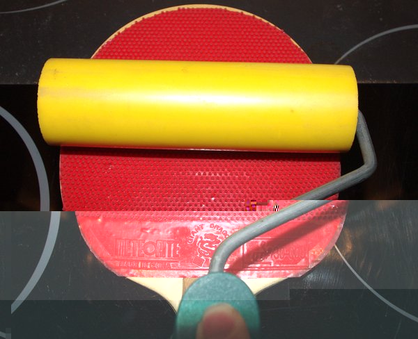

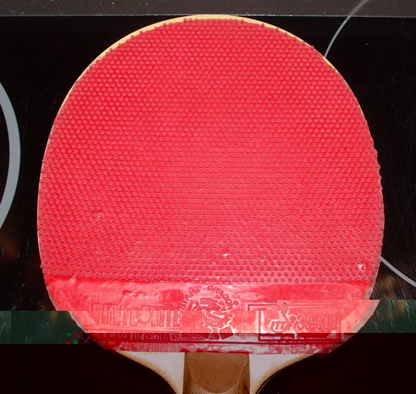

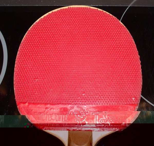

6) ... bis sie alle Scheu ueberwinden, und es zur innigen Verbindung kommt.

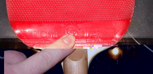

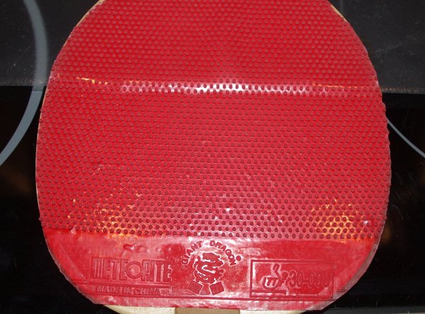

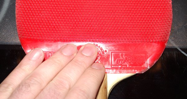

7) Mmmmmmmmh
7) Mmmmmmmmh
8) Jaaaaaa - das ist sehr gut! Gib's mir!
9) yeahyeahyeah *sabber* *lechz*
10) Erschoepft lassen sich die Vereinigten noch einmal genuesslich buegeln ...

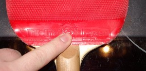

Da Klebefolie unter dem kompletten Belag die Spieleigenschaften für mich negativ beeinflusst, der Belag am Schriftfeld aber auf Dauer einfach net hält (wahrscheinlich wg. Drehen) bin ich jetzt zu Folgendem übergegangen:
Stinknormaler VOC-freier Kleber auf Holz und D.Tecs. Trocknen lassen und mit nem Blatt dazwischen vom Schriftfeld an cm-weise nach oben andrücken (so wie mans halt kennt) bis der Belag perfekt sitzt.
Dann kommt der Zuschnitt: Und zwar so, dass der Belag am benoppten Rand genau passend zum Schläger geschnitten wird. Das Schriftfeld schneide ich allerdings nicht an der Schlägerkante, sondern etwa 0,5 - 1 cm (je nach Schlägerdicke) davon entfernt ab (das geht beim D.Tecs hervorragend, weil das Schriftfeld durchgängig ist).
Danach ziehe ich das Schriftfeld wieder ab. Die Rückseite des Schriftfeldes muss nun vom Kleber befreit werden, was aber aufgrund der Frische noch relativ einfach ist. Je nach dem muss man das Holz nun neu mit Kleber bepinseln. Dann schneidet man einen Streifen Klebefolie und klebt sie aufs Holz und drückt von oben das Schriftfeld fest.
Das Kantenband klebe ich immer so um den Schläger, dass es kurz unter den Noppenköpfen endet und so den Belag gut hält. Ihr erinnert Euch noch an die überstehenden Ränder des Schriftfeldes? Ihr habts Euch sicher schon gedacht: Diese werden jetzt über die Schlägerkante geklappt und mit Kantenband fixiert.
Man betreibt hier etwas mehr Aufwand, aber dafür könnte man den Belag ewig aufm Schläger lassen, ohne dass er sich lösen wird! - Dafür kann man die 10 Minuten ruhig mal investieren.
Beim nächsten Kleben werde ich das Schriftfeld wohl nicht mehr bepinseln und einfach mit Kantenband an der richtigen Stelle fixieren. Dann entfällt das nervige Klebergefummel unter dem hochgeklappten Schriftfeld.
