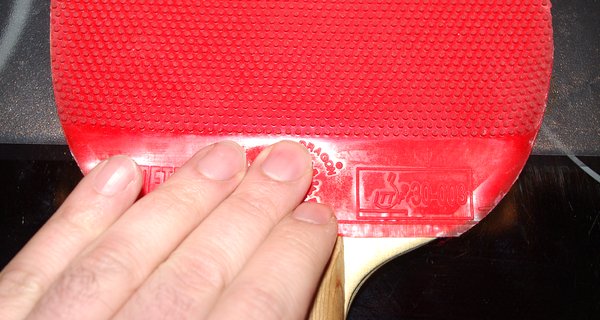

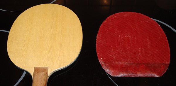

1) Da liegen sie - entbloesst und unschuldig
2) Nun geht es rund - das Holz ist ganz feucht, und die LN wellt sich vor Vorfreude!
3) Nach dem heissen Aufwaermen entspannen sich die beiden Huebschen und sind bereit fuer den ausfuehrlichen Hoehepunkt ...
4) Safer Sex liegt im Trend - also schuetzen sich die Verliebten mit der vorbereiteten Verhueterli-Folie
5) Vorsichtig naehern sie sich einander an - zunaechst aber noch sehr schuechtern ...

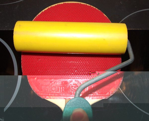

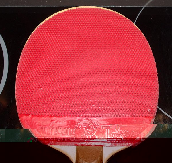

6) ... bis sie alle Scheu ueberwinden, und es zur innigen Verbindung kommt.
7) Mmmmmmmmh
8) Jaaaaaa - das ist sehr gut! Gib's mir!
9) yeahyeahyeah *sabber* *lechz*
10) Erschoepft lassen sich die Vereinigten noch einmal genuesslich buegeln ...
