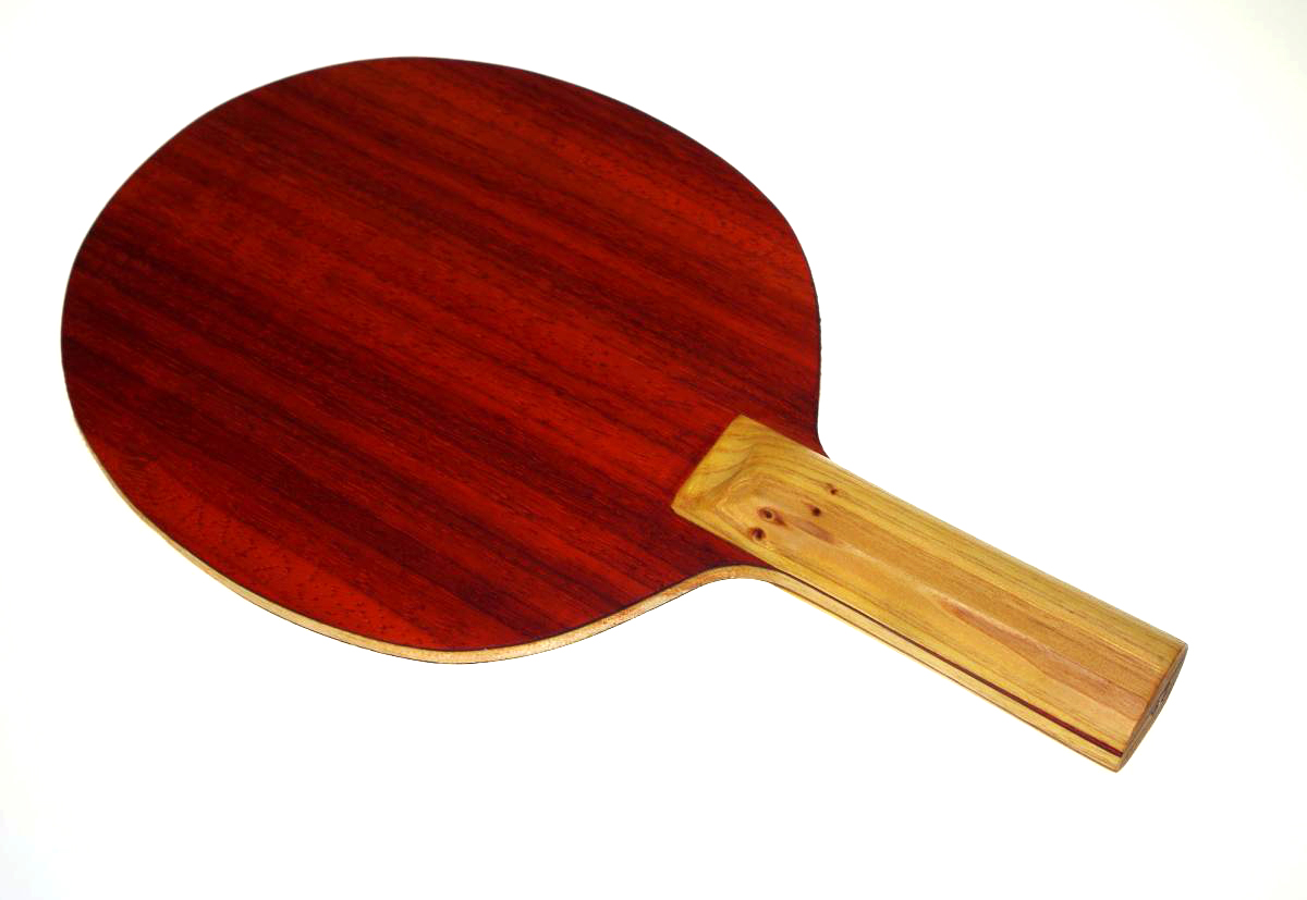

BeitragMo 10. Nov 2014, 17:15
Bingo !
Das Fotoproblem scheint gelöst: auf die Dauer hilft nur Power !
Ich habe mir 4 Röhren (5400 K) zu insgesamt 48 W unter dem Fototisch spendiert und die Rolladen herunter gelassen.
Voilà die Rote Zora als Testobjekt
- keine Schattenränder mehr
- hinreichend gleichmäßiger Helligkeitsverlauf
- Weiss ist Weiss
p.s. perfekt würde es wahrscheinlich, wenn ich mir noch weitere 48 W unter den Tisch legen würde und auch die von Oben leuchtenden Funzeln gegen stärkere Röhren austauschen würde. Aber so reicht es mir erstmal.

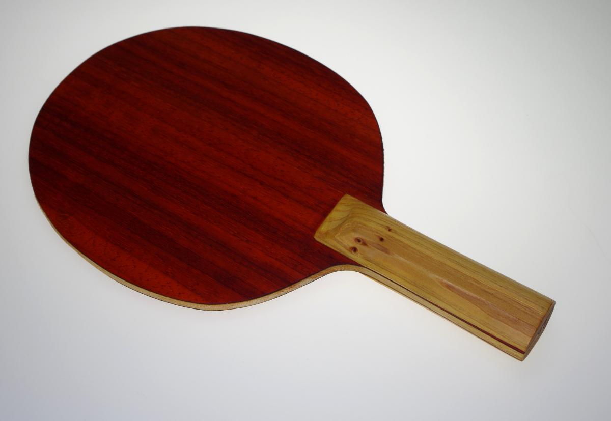

BeitragDi 11. Nov 2014, 08:17
Na, das ist doch schon deutlich besser. :thumpsup:
Mit Hilfe von Photoshop (Tonwertkorrektur) kann es dann innerhalb 1 Minute so aussehen:

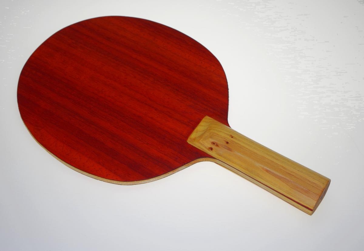

BeitragDi 11. Nov 2014, 21:22
Photoshop ham wa nich.
mit Gimp (=> Farbton/Sättigung dort Helligkeit hoch)
Wenn ich jetzt die Helligkeit so hoch nehme, dass auch die Bildecken komplett Weiß sind, dann wird das Blatt zu Hellrot.
BeitragMi 12. Nov 2014, 09:20
Für die von mir vorgenommenen Änderungen müsste auch das ganz normale (und relativ günstige) Photoshop Elements reichen. Dort gibt es dann die Möglichkeit, mit Hilfe dreier Pipetten (schwarz, grau, weiß), einzelne Bereiche (z.B. bei dir den "weißen" Hintergrund) zu korrigieren). Aber sicherlich gibt es auch andere (möglicherweise sogar kostenlose) Programme, mit denen so etwas möglich ist.
Grundsätzlich hast du aber Recht: stärkere Leuchten würden dein Problem ebenfalls lösen. Du könntest aber auch versuchen, deine 4 Röhren unter dem Fototisch anders zu platzieren. Es sieht so aus, als ob alle Leuchten zu sehr die Mitte ausleuchten.

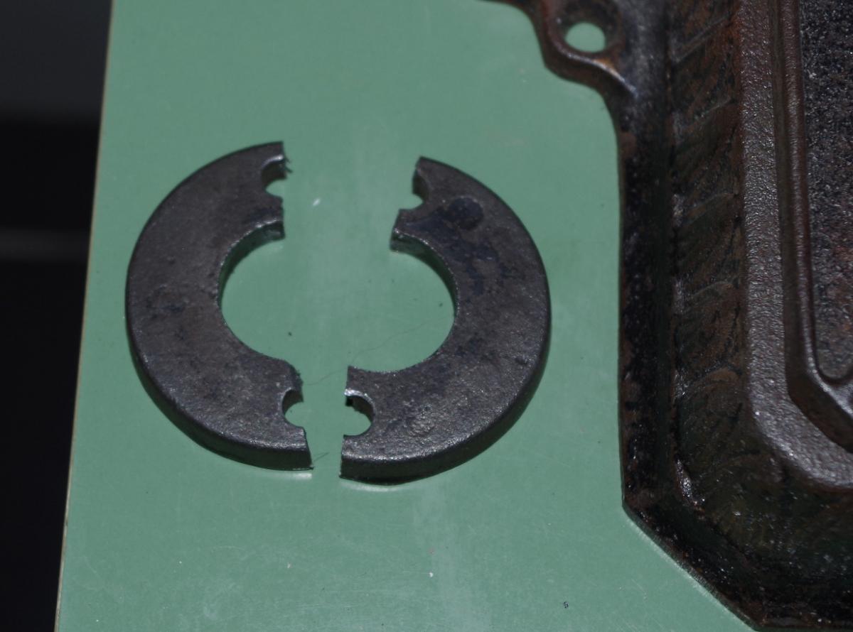

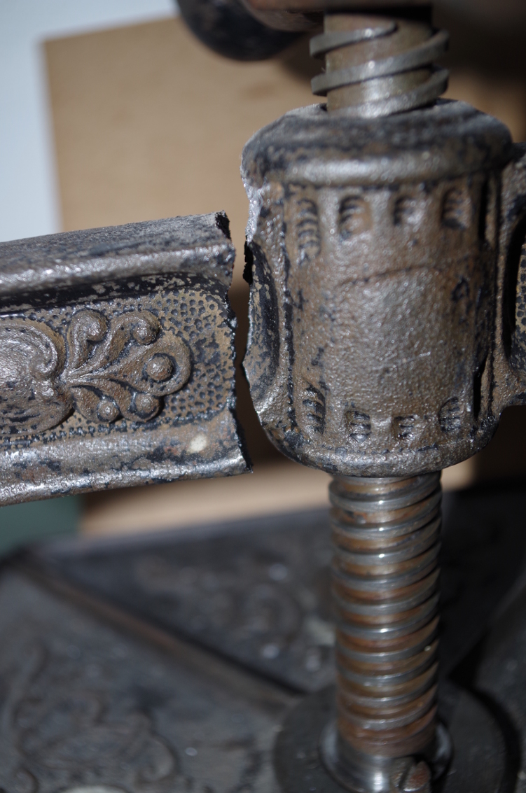

Produktionsausfall !
Da man Talent bekanntlich nicht erwerben kann, Muskelmasse aber schon, gehe ich seit geraumer Zeit ins Fitnesstudio. Seit diesemJahr sogar verstärkt. Ich hatte ja keine Ahnung in welche herkulische Dimensionen meine Kräfte gewachsen waren. Leidtragende dieser Entwicklung war meine arme Presse:
p.s. all diejenigen, die sich hier mir gegenüber despektierlich und unbotmäßig verhalten, sollten sich die Bilder zu Herzen nehmen !!!!!!!!!!!!!!!!

BeitragMo 8. Dez 2014, 08:26
Alte Handwerkerregel:
Nach "fest" kommt "ab". ;)

BeitragMi 10. Dez 2014, 09:20
Davon habe ich auch 2 im Keller stehen.
Du musst aber noch größere Stahlplatten haben um den Druck zu verteilen. Ich habe ca. 1cm dicke A4 Platten verwendet. Wenn ich mit 10 bar Druck gearbeitet habe hat sich das sonst in die Küchenarbeitsplatte rein gedrückt :!:
Ist auc nicht verkehrt wenn die 2 Lagen Arbeitsplatten verwendest um den Druck zu verteilen.
Gruß Uli
BeitragMi 10. Dez 2014, 11:29
uli hat geschrieben:....
Das verstehe ich jetzt nicht so ganz: wo ist da eine Küchenarbeitsplatte ? Der Druck bleibt doch innerhalb des Rahmens ?
Bisher verwende ich zwei Aluminiumplatten (30x20x1,5 cm). Obwohl Alu etwas weich ist, wollte ich die dennoch erstmal nehmen, da ich mit 1 atü arbeiten will, was bei einer Laminatfläche von ca. 500 cm2 einem insegesamt anzulegenden Druck von 0,5 Tonnen entspricht - also weit unterhalb des Maximums von 10 To. Ross Leidy arbeitet z.B. mit einer Vakuumpresse, die maximal 1 atü meist aber nur 0,8 atü schafft.
Vielleicht besorge ich mit noch eine kleinere Stahl-/Eisenplatte von ca. 10x10 cm, um den Druck der kleineren Stempelfläche etwas großflächiger auf das Alu aufzubringen.
BeitragMi 10. Dez 2014, 11:52
Die habe ich zusätzlich verwendet. Ich habe 2 dieser Pressen in Reihe aufgebaut und mit bis zu je 10t Druck gearbeitet und 0,5 m² Platten (bis zu 40t/m²) ;) - meine Pressen gehen sogar bis 20t - wäre dann auf 80t/m² gekommen :!:
Den Druck musste ich auf die Fläche verteilen, daher habe ich dann nochmal Arbeitsplatten Reste, sowie mehrere Arbeitsplatten verwendet um den Druck zu verteilen.
Schau auf dem Bild sind unten 2 graue Teile - die sind 3..5 cm dick. Die kann man verwenden um den Druck erst mal etwas zu verteilen. Diese Teile habe ich auch und diese Teile habe ich in die Arbeitsplatte rein gedrückt :klatsch:
Daher habe ich dann A4 Stahlplatten zwischen den mit bei der Presse gelieferten Platten und den Küchenarbeitsplatten gelegt. :thumpsup:
Mach das wie du es möchtest - ich wollte dir nur den Tipp geben noch mal etwas dazwischen zu legen wie eine Arbeitsplatte um den Druck besser zu verteilen.
Der Rohling trocknet schneller wenn du einige Löcher zur Belüftung in die Alu Platten machst (Diffusionsoffen) ;)
