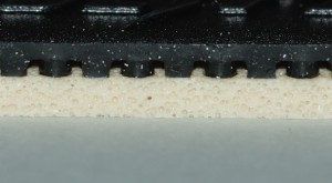

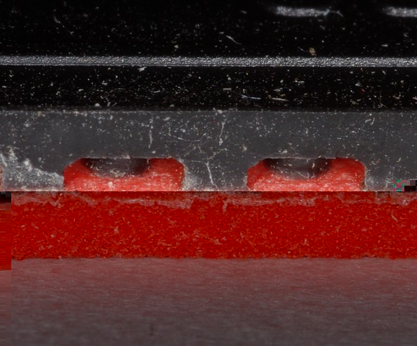

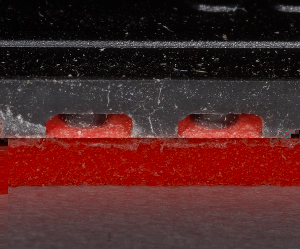

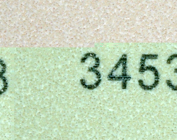

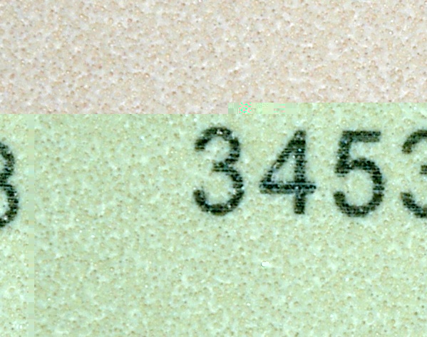

Beide machen von der Verarbeitung her einen hochwertigen Eindruck. Interessant sind die Schwaemme: Der des Blitz ist wirklich EXTREM grobporig, wie Schweizer Kaese! Selbst auf der Belag-Unterseite - beim Kleben hatte ich auch das Gefuehl, beliebig viel Kleber im Blitz versenken zu koennen. :mrgreen:
Trotzdem ist er recht schwer - der Schwamm macht einen stabilen Eindruck. Der des Thor's ist noch einen Tick kompakter.
Hier noch ein paar Bilder! :-)

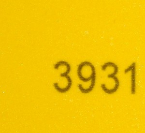

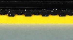

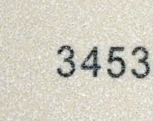

Bilder vom Thor's:

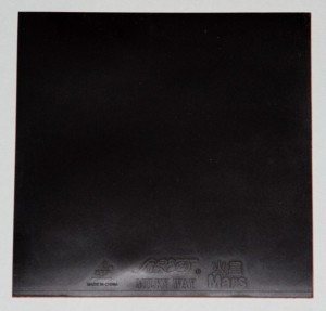

Zusaetzlich in der Testschleife ist der Mars 2 (Medium, 1,9mm), der auf den ersten Blick identisch wie der Moon aussieht. Allerdings soll die Noppen-Geometrie eine andere sein - irgendjemand schrieb auch schon mal was von flacherem Ballabsprung, was mir durchaus gut gefallen wuerde, war mir der des Moon definitiv zu hoch! :-)
Gewicht:
- Inkl. Verpackung: 88g
- ungeschnitten: 55g
- geschnitten (NSD-Groesse, 168*162): 48g
