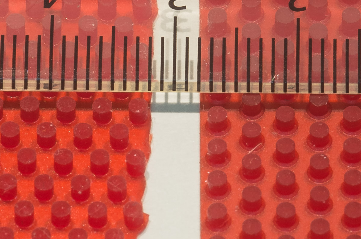

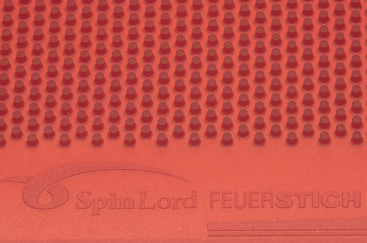

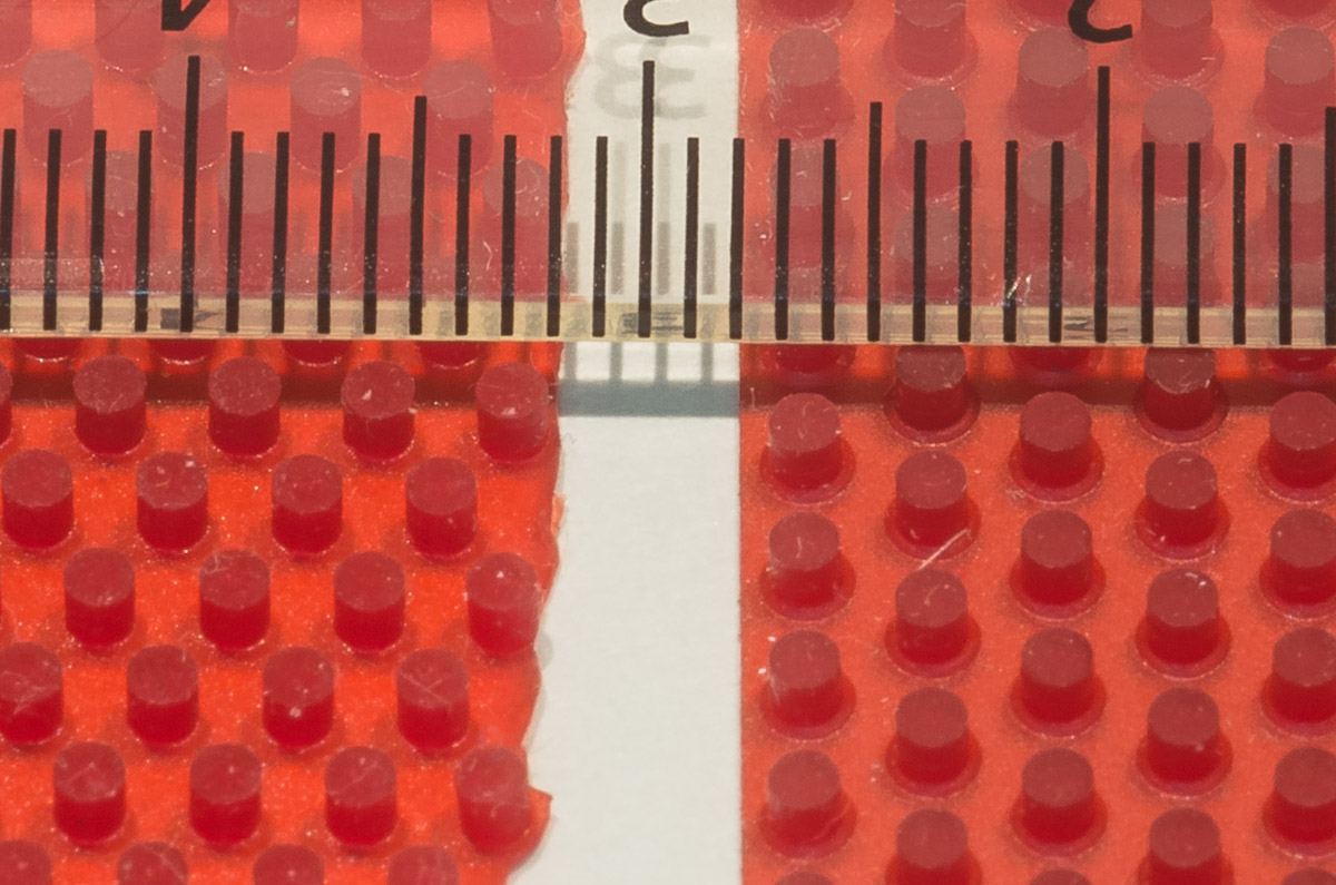

Hier schonmal die ersten Photos! :)
Der Feuerstich macht einen qualitativ hochwertigen Eindruck, wie es nach meinen Erfahrungen mit dem Dornenglanz und dem Blitzschlag zu erwarten war. Absolut gleichmaessige Oberflaeche und Noppen-Geometrie, sauber geschnitten - hier koennen sich viele andere Hersteller eine Scheibe abschneiden.
Zum Vergleich hab' ich den Dornenglanz in dem einen Bild links daneben gelegt, die Unterscheide fallen sofort ins Auge. Insbesondere wird im direkten Vergleich auch klar, warum der DG Dornenglanz heisst - das Rot glaenzt deutlich staerker. ;)
Gleich klebe ich ihn auf mein zweites X-Fusion, dann folgen auch meine ersten Begrabbel-Eindruecke. Training ist voraussichtlich morgen.
Links DG, rechts FS
Links DG, rechts FS

Re: Spinlord Feuerstich
auf derm ersten Bild könnte man ihn für eine Kn halten. Sieht kürzer aus als Dornenglanz. Sieht echt ganz anders aus. :o
Ich glaube, das wirkt nur wegen des konischen Sockels so.
Die Gummimischung koennte etwa DG-Harte und Elastizitaet haben, evtl etwas haerter. Allerdings sind die Noppen wegen der groesseren Dicke und des Sockels deutlich stabiler als der DG.
Begrabbel-Vergleich DG - HF - FS, jeweils nach Augenmass geschaetzt:
  • Gummihaerte: FS >= DG > HF
  • Noppendicke: HF > FS > DG
  • Noppenabstand: FS > HF > DG
  • Umknick-Bestreben: DG = HF >> FS
Interessant finde ich, dass Herr Koehler ihn als 'eher weich' einschaetzt. Nachdem ich den HF als 'elastisch-mitttelweich' einstufen wuerde, kommt mir der FS definitiv mittelhart vor.

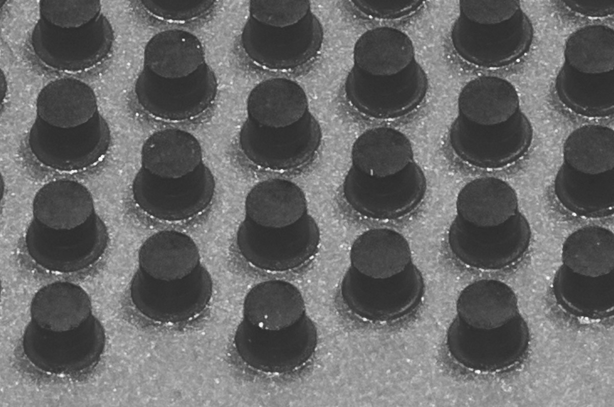

@Variatio
was ist das auf dem unteren Bild eigentlich für eine Farbe? Ist das schwarz/weiß fotografiert oder so? :o
Oder hast du noch einen mit Sondermischung bekommen? :D
Einfach SW entwickelt, damit man die Struktur besser sieht. Wobei das mir nicht soooo gelungen ist - ich mach nochmal richtige Makros.

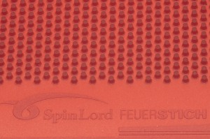

So, der Feuerstich, rot, ox liegt nun vor mir ( nochmals Dank an Mark Köhler!!).
Der Feuerstich wird in einem großen Quadrat geliefert (17 x 17cm) und müsste somit auf jedes Holz passen. Die Verarbeitung des Belages wie gewohnt sehr gut. Der Belag glänzt ähnlich stark wie der Dornenglanz, ist aber nur leicht klebrig. Die Noppenlänge entspricht der des Dornenglanzes, jedoch sind die Noppen erheblich dünner und stehen weit, sehr weit auseinander ( habe ich so noch bei keinem anderen Noppebelag gesehen). Der Gummiboden ist relativ dick, ähnlich wie beim Neptune. Die Noppenköpfe sind glatt und griffig. Geht man mit einem Ball über die Noppen, so ist ein deutliches Kratzgeräusch zu vernehmen. Die Noppen sind sehr weich und geben bei Druck sehr leicht nach.
Da der Belag laut tt.dd. sehr schnell sein soll, habe ich ihn erst einmal auf ein langsames Def-Holz geklebt, in meinem Fall auf das Yinhe Schild. Der erste Test erfolgt am Dienstag und den ersten Testbericht werde ich dann am Mittwoch einstellen.

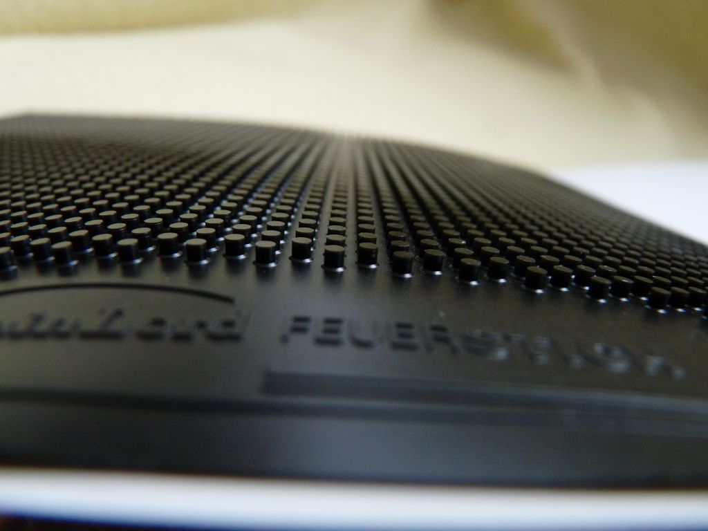

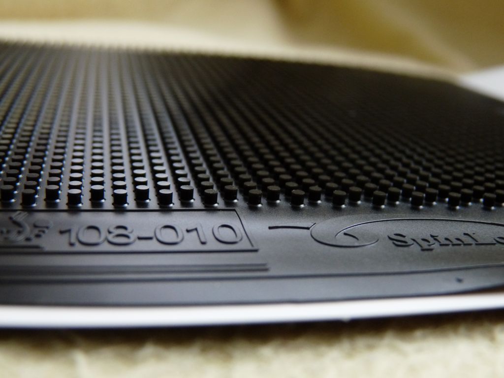

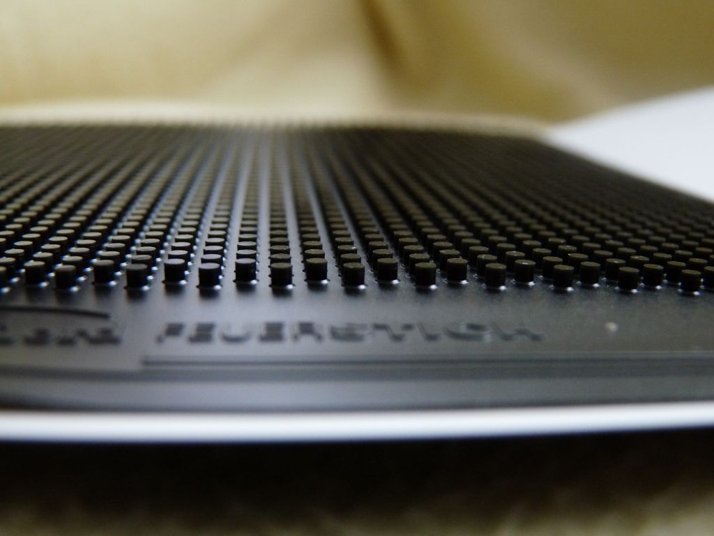

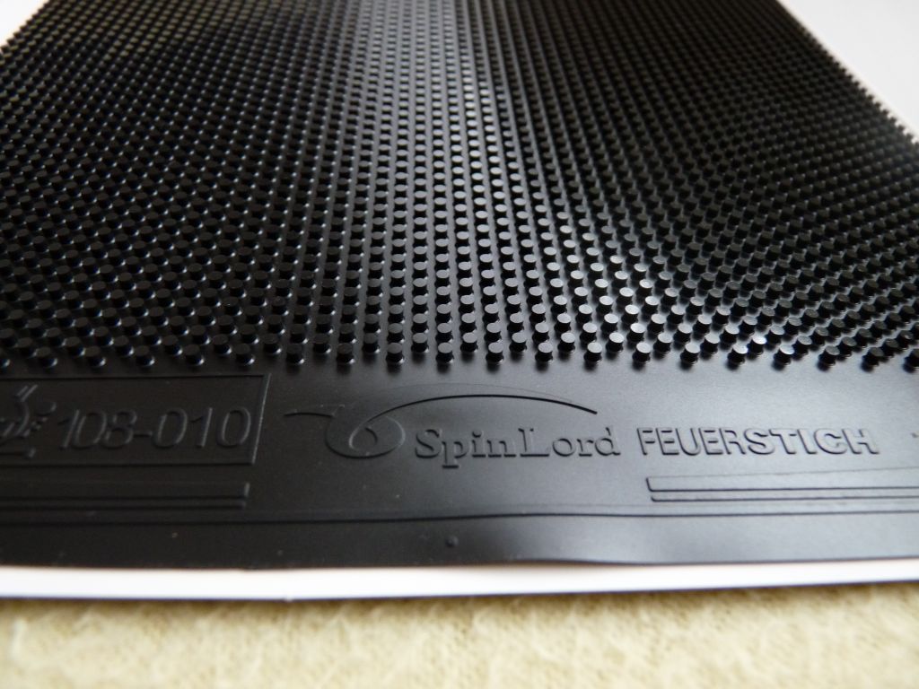

Meiner ist auch im gewünschten schwarz heute angekommen.
Danke an TTDD ! Tolle Aktion :thumpsup:
Die Qualität ist auf den ersten Blick sehr gut. Das Untergummi scheint relativ Dick zu sein.
Ich werde das gleich mal mit den Belägen vergleichen, welche ich hier habe.

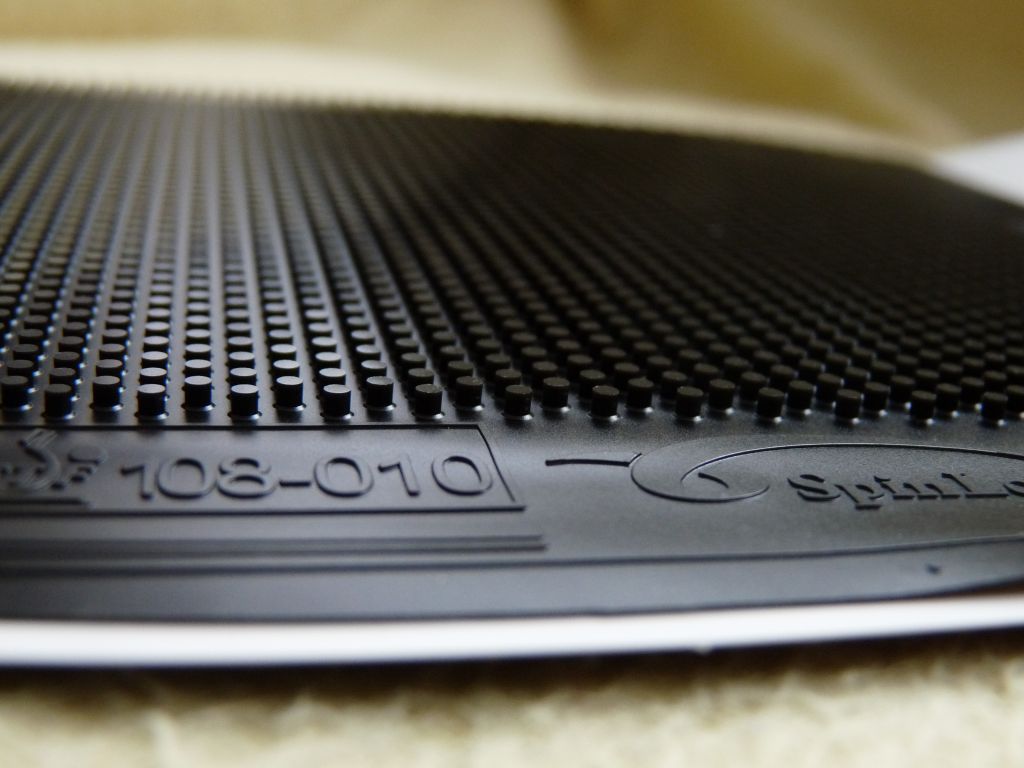

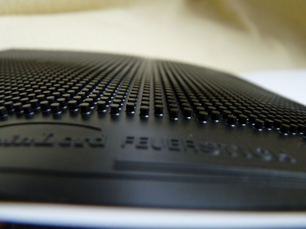

Hier schon mal die ersten Bilder

Das Gewicht des Quadrates, auf einer Küchenwaage gewogen: 20 g
Vergleich: Bomb Talent: 19 g
Das Untergummi ist dicker als beim Bomb, aber etwas dünner als beim Meteor 845. Doch ich finde, viel Dünner ist er nicht als beim 845. Er ist nur nicht so steif. Der 845 wirkt etwas steifer.
Die Noppenoberfläche ist glatt und etwas klebrig. Sie glänzt auch etwas.
Der Belag wird mit Folie auf den Noppen geliefert.
Ist glaube ich beim Dornenglanz auch so.
Ich werde ihn gleich mal schneiden und auf mein Holz kleben.
Der Belag wird mit Folie auf dem Lion-Saint (Off Holz, weich und elastisch) montiert werden.
Mein nächstes Training ist leider erst Dienstag. Da werde ich ihn spielen.
Vorher bleiben leider nur Dotztests und so.
Zuletzt geändert von moertelsaeckchen am Sa 14. Sep 2013, 21:01, insgesamt 2-mal geändert.

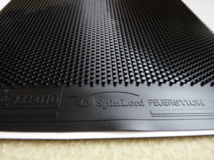

Beitrag von hebel_st »
So hab auch mal paar Bilder gemacht vom Belag ohne Holz.
Heute kam das neue Holz. Werde heute erst mal das neue Holz mit dem DG testen und dann den FS drauf. Nächstes Training ist dann am Mittwoch.
