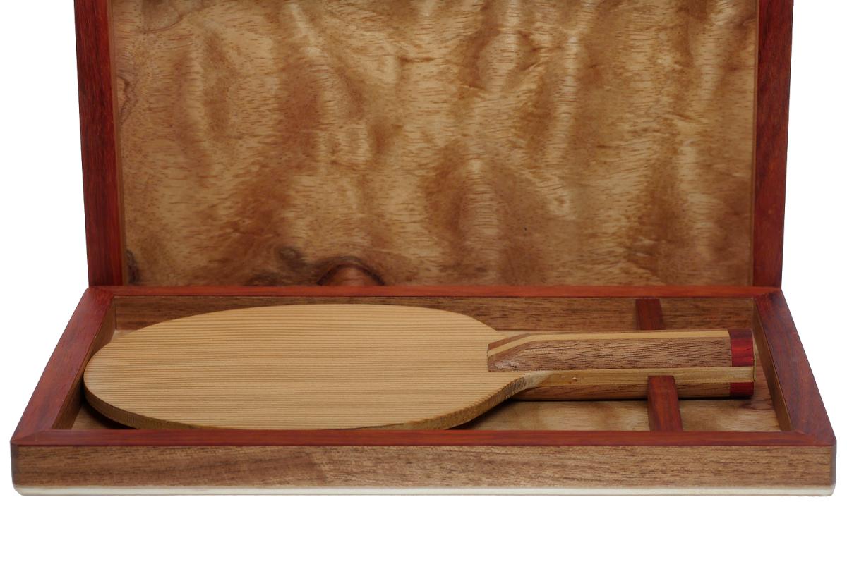

BeitragSa 2. Jun 2018, 15:53
Die lichte Innenmaße: 28 x 18 cm.
Also auch NSD-tauglich :mrgreen:

Hmmmmm mit Magnet :god: Zusätzlich mit Nut wäre es imho noch besser !

Referre hat geschrieben:Hmmmmm mit Magnet :god: Zusätzlich mit Nut wäre es imho noch besser !
Wo ?
Falls auf den Kontaktflächen von Deckel (hat dann einen Steg) und Boden (mit Nut) - dann kann man keine Magnete mehr anbringen. Und die sind für mich das A & O bei der Sache.
Und was soll das bringen ?

Genau...auf den Kontaktflächen und den oder die Magnete im Innenraum ....Ich denke halt, dass bei Scherbelastung die Box aufgeht :ichweisswas:

Referre hat geschrieben:... Magnete im Innenraum ....
:o Die Magnete MÜSSEN sich an Kontaktflächen genau gegenüber stehen.
Genau das soll sie auch. Ich werde meine Box jetzt mal benutzen - also in der Tasche mitnehmen. Mal sehen, ob sie stets geschlossen ist, wenn ich sie in der Halle aus der Tasche nehme.
Für jedes Magnetpaar ist bei unmittelbarem Kontakt 900 g Belastung angegeben in Summe also 3,6 kg. Allerdings sind die Magnete durch 2x 0,5 mm Furnier getrennt. Nach einer Berechnung, die im Netz angeboten wird, soll das aber nur 10% Verlust machen. Kommt mir wenig vor. Die Scherung dürfte deutlich geringere Kräfte erfordern. Schade, dass ich keine Federwaage zur Verfügung habe. Sonst würde ich mal damit den Deckel seitlich wegziehen und die erforderliche Kraft quantifizieren.

Der Reiz im Innenraum bestünde darin, dass Du die Magnete größer wählen kannst. Du bringst sie zueinander, indem Du jeweils einen kleinen Pfahl mit entsprechender Länge platzierst. Wenn Du willst, könntest Du sogar kleine Neodymmagnete im Griff unterbringen ( Balance ! ) und den Schläger damit in der Box fixieren :twisted:
Ich muss aber zugeben, dass sich die Intensität meiner Ideen reziprok zum persönlichen Einsatz bei einem Projekt verhält ;)

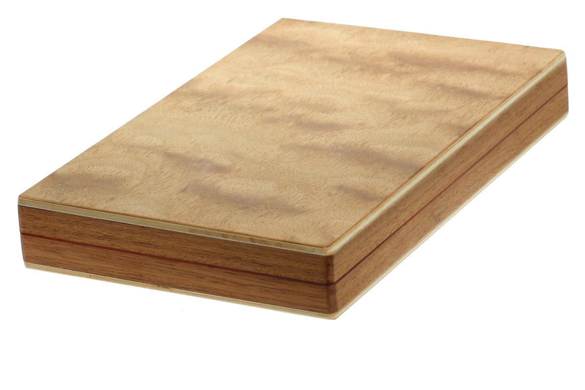

Ein neues Exemplar mit besonders schönem Furnier.
Fotos => Magic_M :2thumps:

Sieht ganz wunderschön aus. Lookin' good dude.
