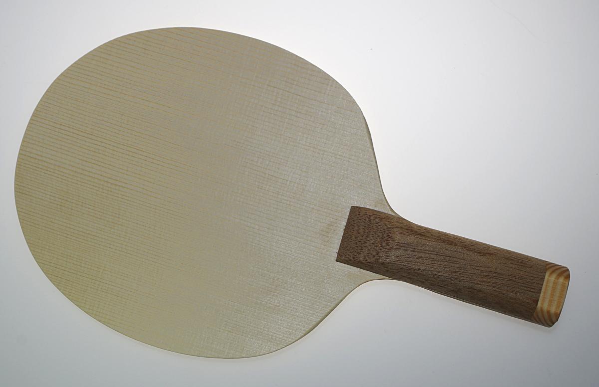

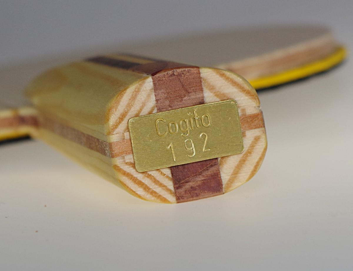

ULTRA WT
Code 192
Aufbau:
1,2 mm Tanne - 3 mm Weide (q) - 1,2 mm Tanne
Maße:
Blatt 165x156 mm, 5,4 mm dick
Griff 105 mm lang, 23,5 x 29 mm
Gewicht 78 g
Eigenfrequenz 900 Hz
Die Herstellung erfolgte ebenso wie beim Ultra RCF. Nur das Material ist unterschiedlich: statt Tonholz Fichte Tonholz Tanne bei den Außenfurnieren sowie im Kern schlichte Weide statt WRC old growth/Rift.
Die Brinell Werte liegen mit 12 vs.9 für den Kern und 16 vs. 12 für die Außenfurniere etwas höher, wovon ich mir ursprünglich etwas mehr Steifigkeit sowie einen Ticken mehr Tempo versprach.
Es kam aber mal wieder etwas Unerwartetes heraus: zwar war das Holz steifer, aber nicht schneller. Tempo eher etwas langsamer. Durch den verminderten/fehlenden Flex entfiel die Katapultbeschleunigung bei Attacken. Dafür konnte ich aber supersicher ablegen und extrem kurz blocken. Gestriger Kommentar unseres 2er (TTR ca. 1650) im Verein "Wieso kannst du auf einmal soviele meiner Bälle blocken ?"

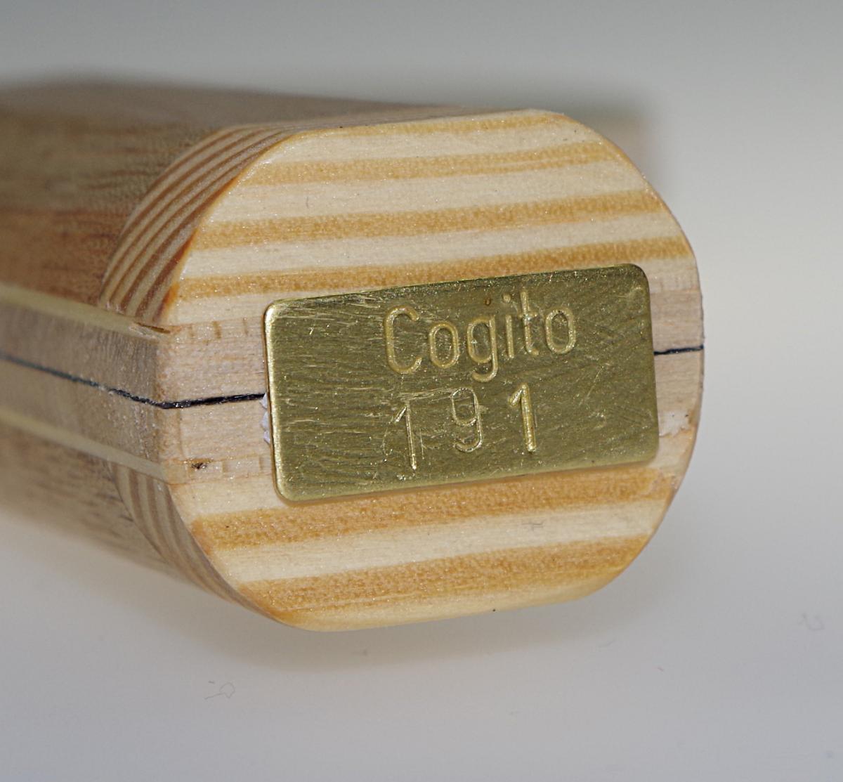

Magic
Code 191
Aufbau:
0,8 mm Fichte - 3 mm Kiri (q) - Carbon Vlies - ...
Maße:
Blatt 156x151 mm, 7,6 mm dick
Griff 105 mm, 23,5 x 29 mm
Gewicht 81 g
Eigenfrequenz 1600 Hz
Wie aus den Werten ersichtlich eine reine Off-Semmel. Von daher kann ich dazu nichts Kompetentes sage, außer dass es viiieel zu schnell für mich ist. Immerhin hat der erste Käufer - TTR ca. 1830 - dafür sein BTY Mizutani erstmal beiseite gelegt. Kommentar "Riesiger Sweetspot wie beim Mizutani. Damit kann man gar keine Fehler beim Blocken machen. Traumhaftes Gefühl."

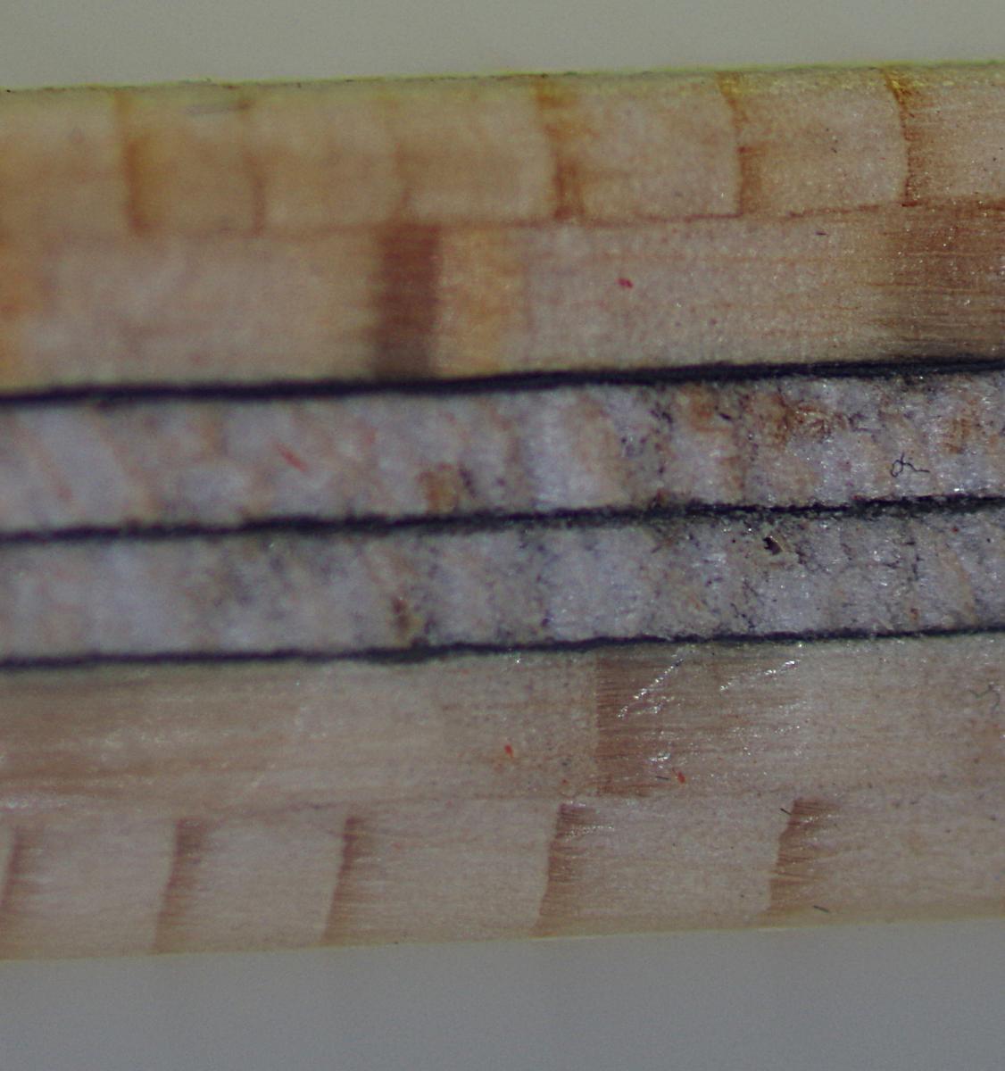

Code 196
Aufbau:
1,1 mm Fichte – 0,9 mm Tanne - 1K Carbon -1 mm Balsa- Carbon Vlies - …
Maße:
Blatt 165 x 156 mm, Dicke 6,1 mm
Griff 105 mm, 25 g, 29 x 23 mm
Gewicht 82 g
Eigenfrequenz 1255 Hz
Im "Kellertest" dotzte sich das Teil verdächtig zügig aber wunderschön weich. Belegt mit Nanoflex 1,7 mm und Talon OX wog der Schläger 148 g und musste selbstverständlich auch getestet werden. Beim Einspielen fiel mir sofort auf:
- flacherer Ballabsprung
- deutlich mehr Druck als mit dem Ultra WT
Zunächst geriet daher etliches zu lang und meine Begeisterung hielt sich in Grenzen. Dann ging es an die Trainingsmatches und zwar gegen 3 Vereinskollegen mit TTR ca. +100 über meinem. Gegen keinen von Ihnen konnte ich in der Vergangenheit ein Spiel gewinnen. Ergebnisse 3:1, 3:1 und 4:1
Für das gestrige Punktspiel gegen den direkten Verfolger war jetzt guter Rat teuer - was nehmen ? Der Trainingseuphorie folgen oder zum besser eingespielten greifen ? Als Kompromiss erstmal beim Doppel das neue NaSowas FT. Also auch damit eingespielt und wieder Zähneklappern, was damit alles zu lang wurde. Egal, im Doppel habe ich die Gegner (1er Doppel) mit dem Teil regelrecht vorgeführt. Zwar sorgte lediglich ein fulminanter Topspinendschlag meines Partners für anerkennenden Applaus der Gegner, während meine punktbringenden Ekelbälle lediglich mit tadelndem Kopfschütteln verflucht wurden, aber dies gehört ja
Ich bin mal gespannt, ob sich diese ersten Eindrücke validieren werden

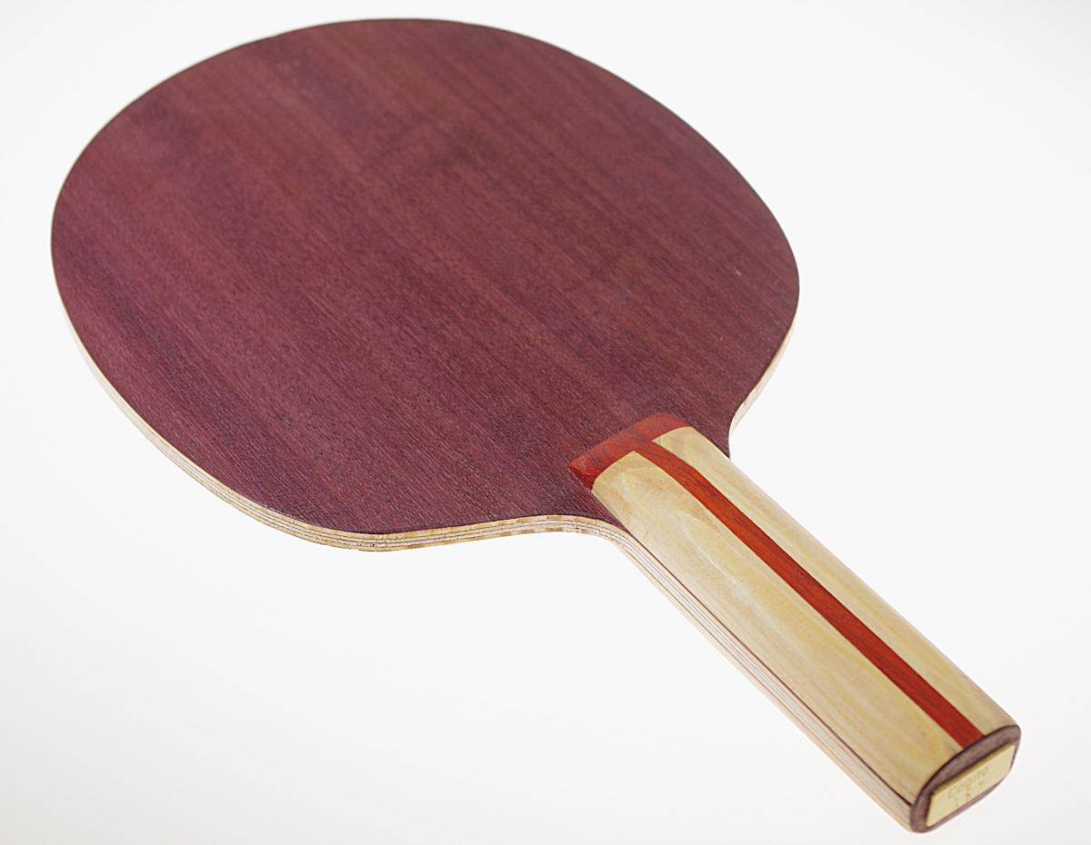

NaSowas AT
Gleich mal noch eine Modifikation gebastelt
Aufbau:
0,6 Amaranth - 1,4 Tanne - 1 KC - 1 Balsa - CV - ...
Also gleicher Kern und gleiche Dicke wie NaSowas FT, nur dass das Zwischenfurnier dicker und das Außenfurnier dünner sowie härter ausgelegt wurde. Die Hoffnung war, dass bei vergleichbarem Tempo der härtere Anschlag mehr SU generieren würde.
Maße:
Blatt 165x156 mm, 6,05 mm
Griff 105 mm
Gewicht 92 g
Eigenfrequenz 1380 Hz
Damit dürfte sich das vergleichbare Tempo schon erledigt haben. Das wird erheblich schneller sein. Nun ja, Test folgt in den nächsten Tagen. Wenn es tatsächlich viel zu flott ist, dann wäre ein weiteres Schicksal im SB-Format als Off-Kelle denkbar.

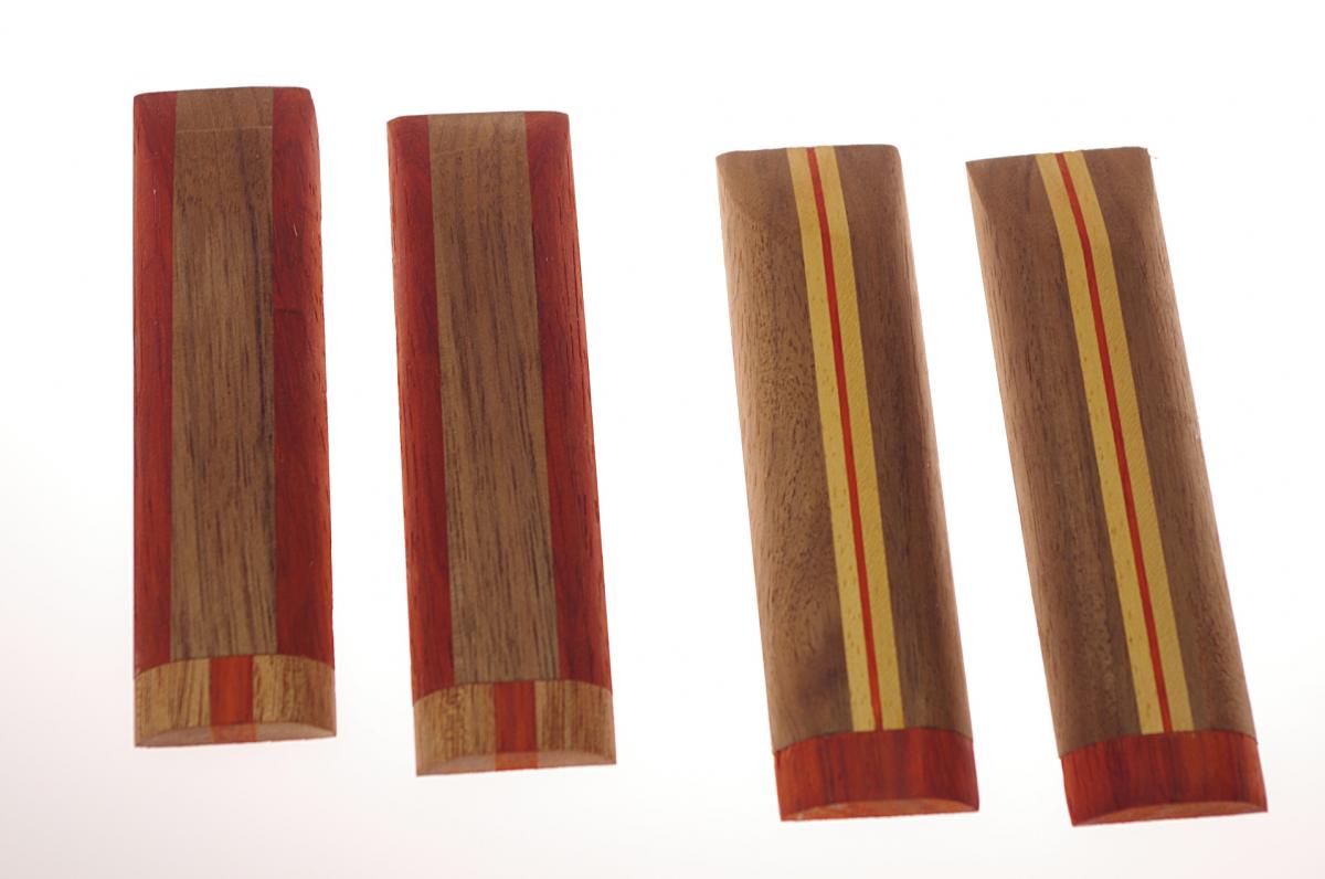

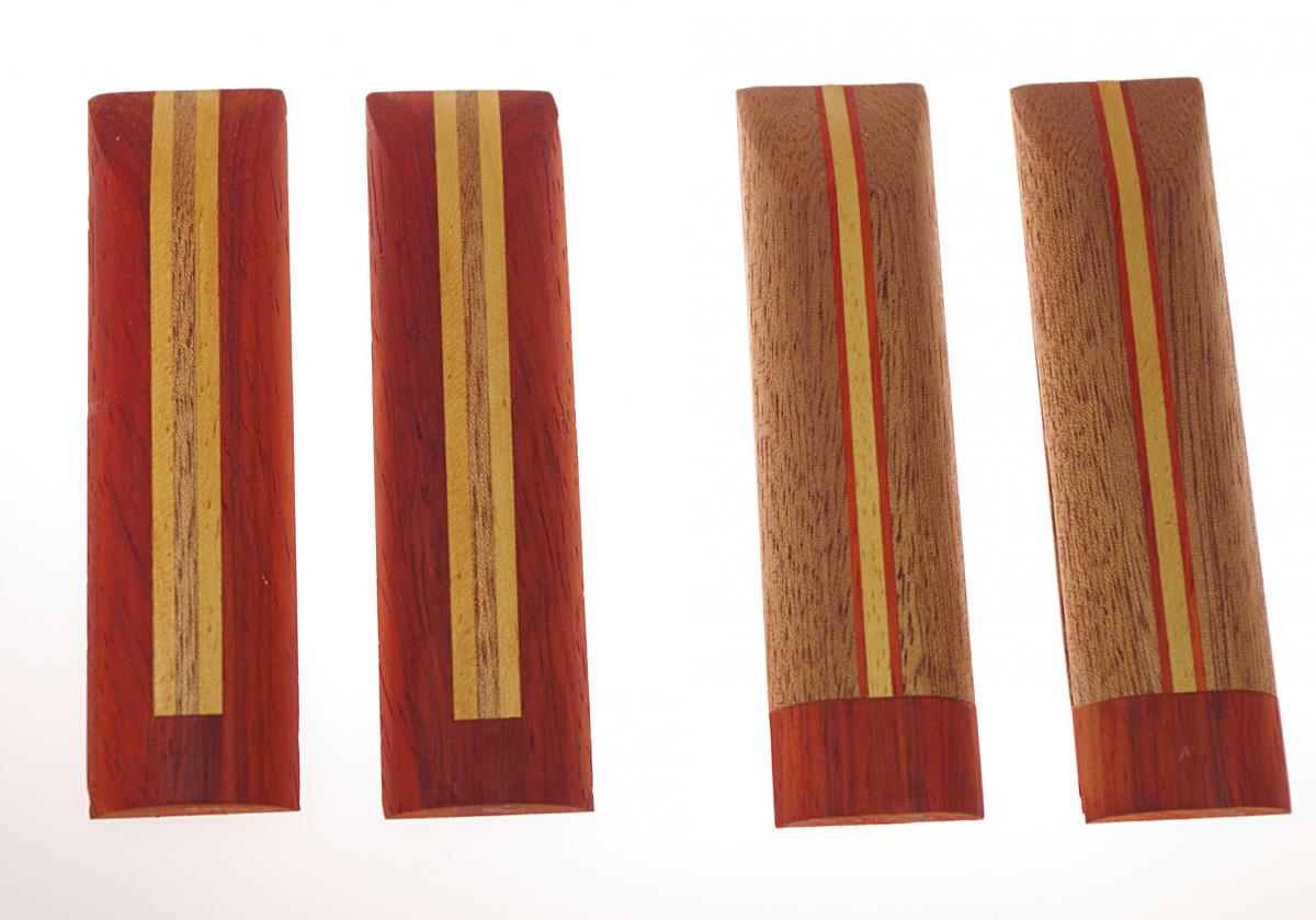

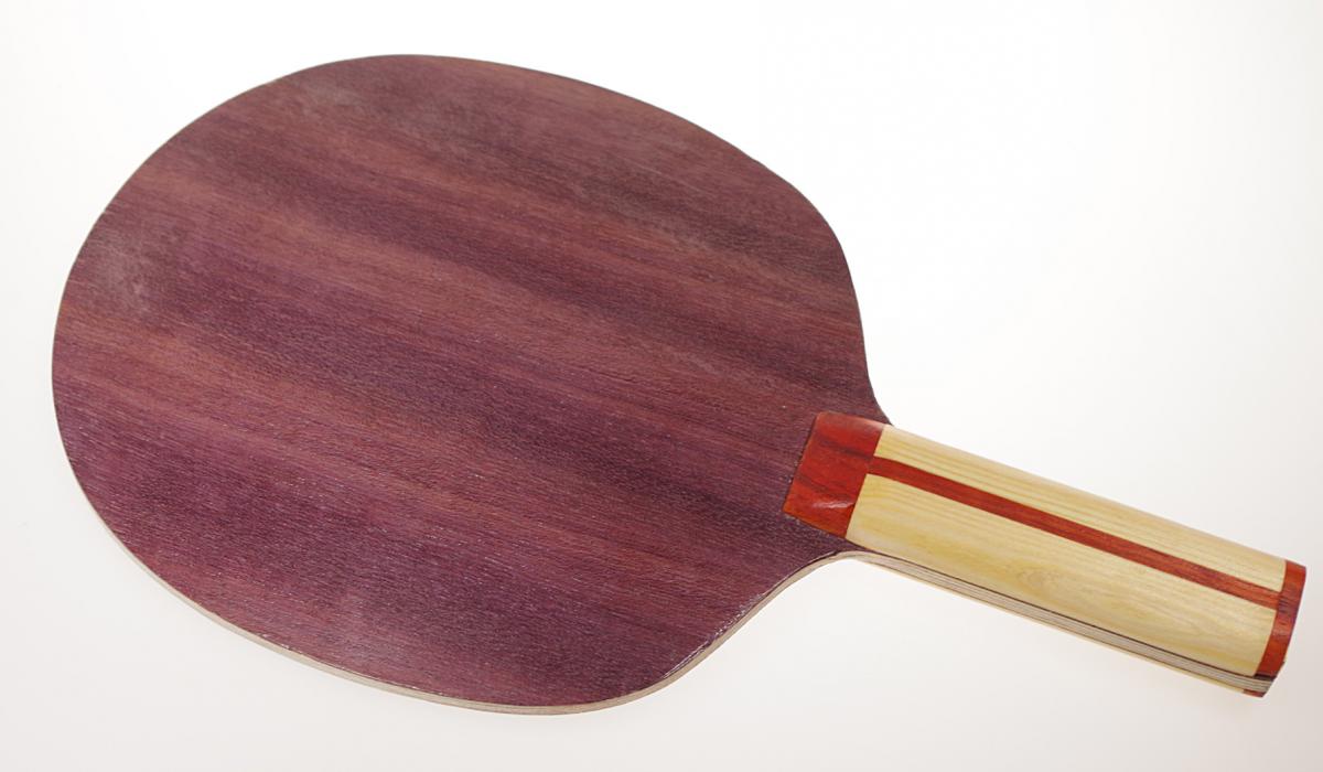

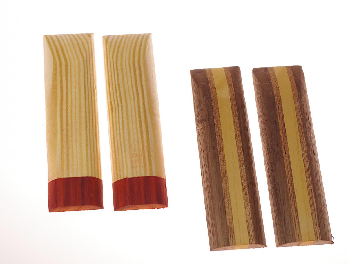

Sodann ein paar neue Griffschalen:
Zum Teil verdammt viel und zeitaufwendige
Frickelarbeit.

Also Amaranth kommt immer in mein Müsli!Cogito hat geschrieben:Aufbau:
0,6 Amaranth
Ein großes Lob von mir.
Die sind dir wirklich gut gelungen.
- Bild drei auf der rechten Seite ist für mich der Oberhammer. Selten so einen schönen Griff gesehen.
(Platz 1)
- Fast genau so gut gefällt mir Bild 2 rechts (Platz 2)
Bei beiden dominiert das klassische Braun sehr schön mit den Gelb- und Rottönen.
- Bild 2 links ist mir schon etwas zu viel Rot. Vielleicht würde eine ganz dunkle Endkappe helfen (Platz 3)
- Bild 3 links ist der Streifen in der Mitte zu dick und der dünne Streifen in der Endkappe einfach "über" (Platz 6)
- Bild 1 rechts würde noch besser aussehen, wenn der mittlere Streifen rot wäre (Platz 5)
- Bild 1 links ist zwar der schlichteste, sieht aber trotzdem gut aus (Platz 4)
Aber noch mal: die Dinger sehen wirklich klasse aus
und letztendlich ist das ja auch immer eine Frage des persönlichen Geschmacks.

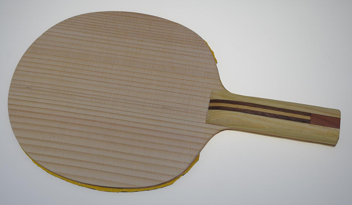

Fette Keule

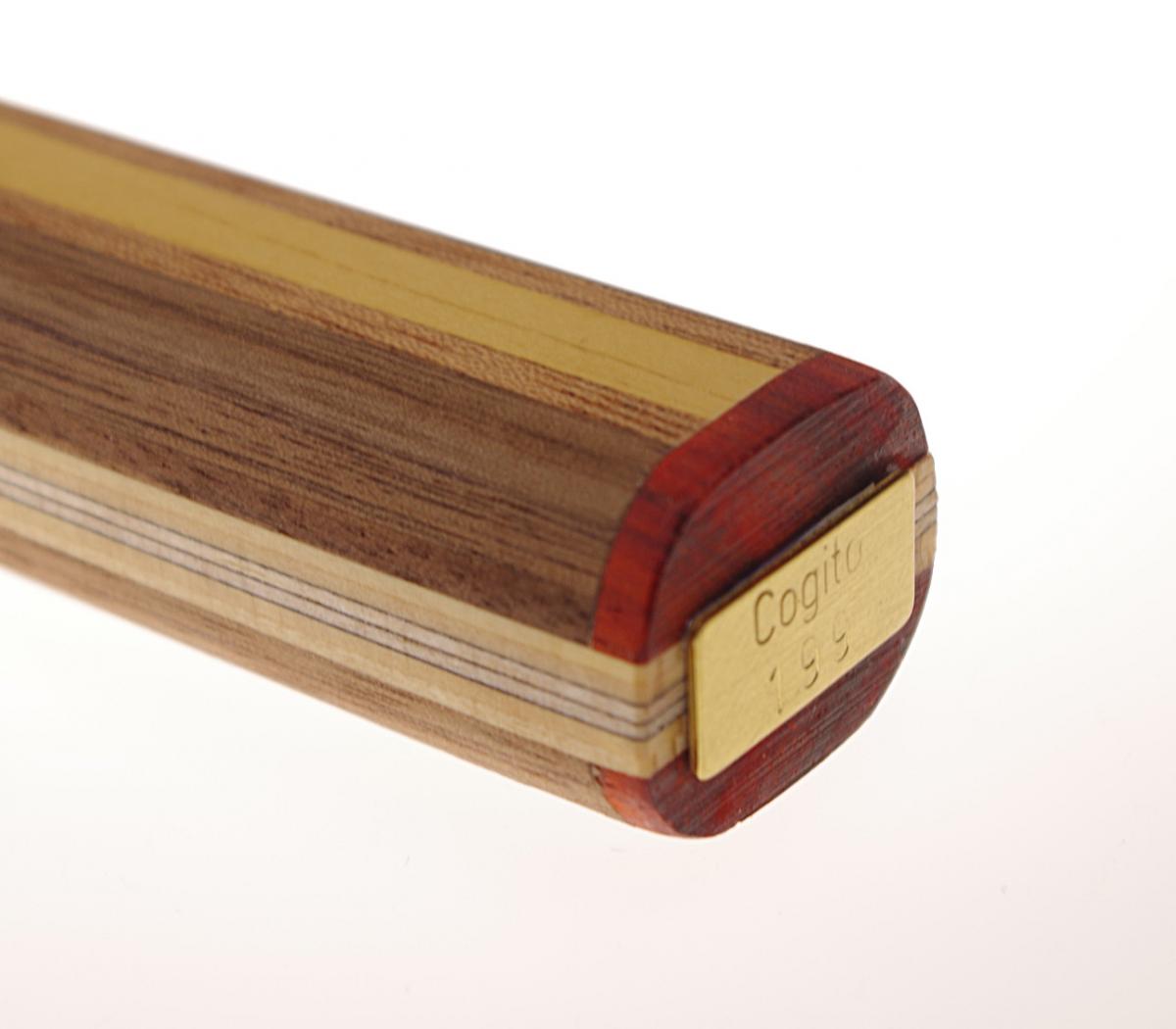

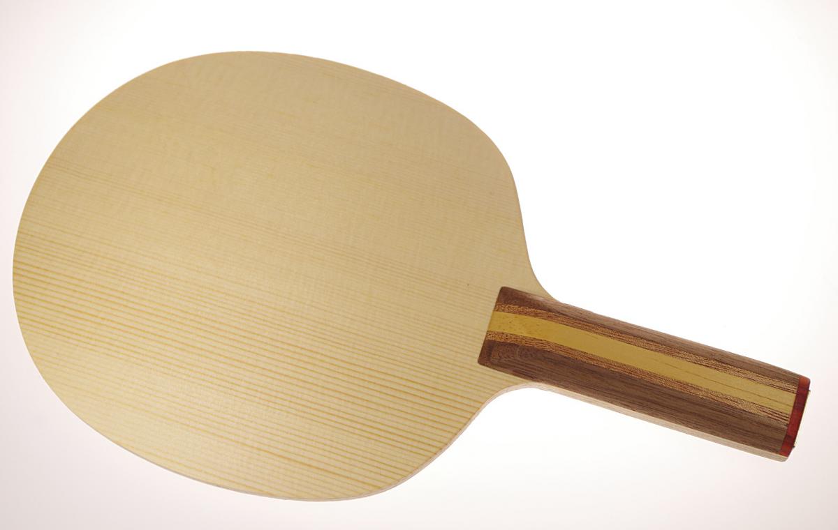

Code 199
Aufbau
1,2 mm Fichte - 1,4 mm Tanne - 1K Carbon - 1 mm Balsa - Carbon Vlies - ... also 9ply
Maße
Großblatt 165x156 mm, 7,2 mm
Griff 105 mm, 29x23,5 mm, 22 g Schalen
Gewicht 91 g
Eigenfrequenz 1640 Hz
Tja, da hatte ich glatt vergessen, dass ich nicht 0,9 mm Zwischenfurniere sondern 1,4 mm verbaut hatte, die ich zuvor noch auf 0,9 mm hätte abschleifen müssen
. Jetzt sitze ich da mit so einem superfetten (7,2mm) Teil da.
Den ersten Impuls, das Ganze wieder auseinander zu nehmen, habe ich dann aufgrund meiner wissenschaftlichen Ausbildung speziell am Kölner Institut für Genetik unterdrückt. Dort war nämlich ein Nobelpreisträger tätig gewesen

Man kann das auch zu 100% auf den Bau von TT-Hölzern anwenden. Schon ein paar Mal haben sich "Fehl"konstruktionen im Nachhinein als hervorragende Hölzer entpuppt, während akribisch deduzierte Konstruktionen einfach nur enttäuschend waren. Nebenbei stehe ich daher den wohldurchdachten und perfekt konzeptionierten "Holz-Universen" diverser anderer Eigenbauer außerordentlich skeptisch gegenüber - als ob die Welt in diesem Vielparameterchaos so einfach wäre.
Also habe ich das Teil erstmal auf GB geschnitten - kleiner geht immer
Dennoch - nur Versuch macht kluch - werde ich das Ding gummieren und mich damit im Neuen Jahr blamieren, bevor echte Aggressoren damit üben dürfen.

Dat Ding ist doch viel zu schnell für dich!!!Cogito hat geschrieben:Maße
Gewicht 91 g
Ich kenne zufällig jemanden, der solche dicken Prügel in dieser Größe schätzt ...
