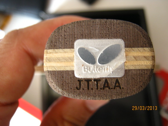

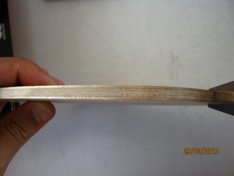

Ich habe endlich Weidefurniere ergattern können und brauche mal Anhaltspunkt für vernünftige Schichtdicken.
Daher meine Bitte an einen freundlichen BTY Def Alpha Besitzer: wie dick sind der Kern und wie dick die Außenfurniere und zwar in dem Bereich, wo das Blatt dreischichtig ist ?

Ein paar Bilder

Hast du keine Belagslupe ?
Oder einen Zollstock ?
In der table tennis database ist insgesamt 6,4 mm angegeben. Nach dem Bild vermute ich 1,2-4-1,2 mm. Könnte auch 1-4,4-1 sein.

Bilder habe ich im Netz gefunden. Du könntest über die Logo Maße ( bekannt ? ) die anderen Layer über Verhältnisse rausrechnen...aber vielleicht meldet sich ja noch jemand, der tatsächlich eines hat.

Beim Def II sieht das etwa so aus: 6mm Gesamtdicke
3 Schichten: 1 | 4 | 1
5 Schichten: 1 | 1,25 | 1,5 | 1,25 | 1

Gestern abend gemessen:
Mein altes 3-ply Defence vom Ende der 70er Jahre hat die Maße 1-4-1.
In Anbetracht der Tatsache, dass ich es mit dem 40er Ball als etwas zu flexibel und zu wenig durchschlagkräftig empfand, würde ich bei einem Nachbau eher in Richtung 1-4,4-1 gehen.
