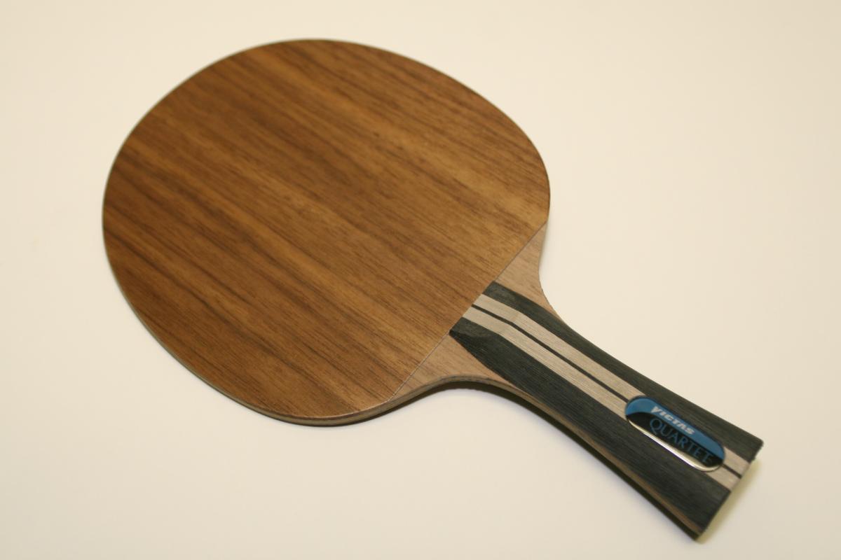

Ich hatte hier (siehe: http://www.pimp-my-blade.de/viewtopic.php?f=19&t=1101) ja bereits von dem "normalen" VQS berichtet und auch erwaehnt, dass es mir am Ende doch etwas zu weich im Anschlag war aufgrund des Hinoki Aussenfurniers. Ich habe mich dann also doch dazu entschlossen, dass VQS modifizieren zu lassen. Alle Hinoki-Juenger sollten sich jetzt hinsetzen und anschnallen! :mrgreen: Ich habe also von Jim Reynolds (professioneller Instrumentenbauer) das Hinoki abschleifen lassen und dann durch eine aehnlich duenne Lage Walnuss in Instrumentenqualiteat ersetzen lassen. Ich finde, dass es auch sehr schick aussieht (siehe Foto unten). 8-)
Das Gewicht und die Balance ist genauso wie vorher und ich habe das gute Stueck zunaechst mit T05 1,9 und ABS 1,2 bestueckt zum Testen.
Also, es spielt sich wesentlich direkter, hat einen haerten Anschlag ohne aber das Gefuelh einer Kachel, und spielt sich insgesamt auch deutlich giftiger, sowohl was den TS mit T05 als auch was den Anti angeht. Mit der VH gingen eigentlich alle Schlaege auf Anhieb so wie mit dem IC, was ich sonst spiele, wobei sich das VQS insgesamt etwas steifer spielt. Gerade Schlaege (Schuss, Konter) sind vielleicht sogar noch einen Tick besser (da stabiler) als mit dem IC. Der TS ist sehr ordentlich und besser als mit Hinoki, aber entwickelt weniger Spin als mit dem IC, auch schneint mir der Ballabsprung etwas flacher zu sein.
Ich habe noch einen T05 in 2,1 zu Hause rumliegen und wollte den jetzt nochmal aufziehen fuer einen etwas aussagekraeftigeren Test. Ich hoffe, naechste Woche zu einem etwas laengeren Test zu kommen und plane auch dann einen ausfuehrlicher Testbericht zu verfassen.
