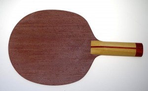

BeitragDo 23. Aug 2018, 11:52

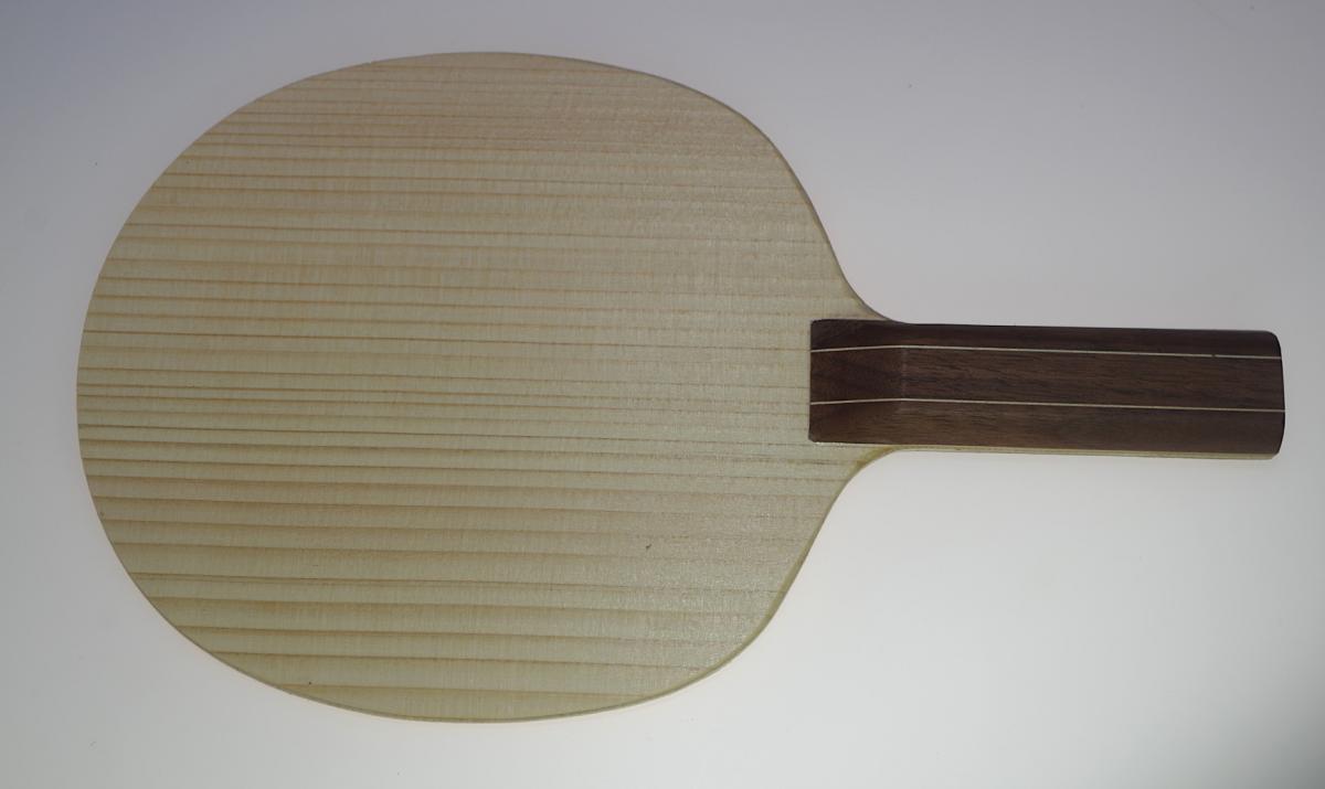

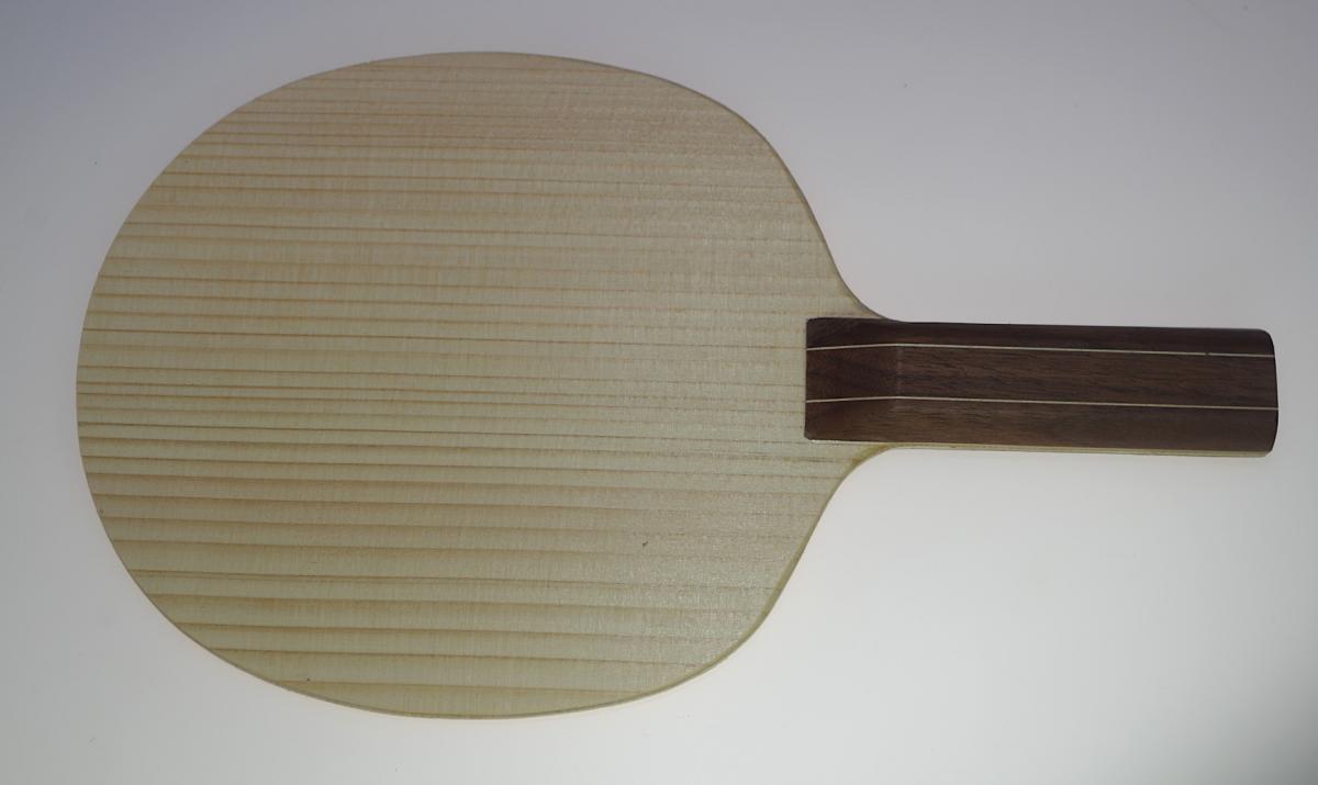

Erster Anlauf
Flinke Kelle
Code 215
Aufbau:
1,15 mm Fichte - 1 mm Abachi - UDC(l) - 1 mm Balsa - CV - ....
Maße:
Großblatt 166x156 mm, 105 mm Grifflänge, 23 mm -dicke, 29 mm -breite
Dicke 6,4 mm
Gewicht 89 g
Eigenfrequenz 1430 Hz
Schwerpunkt 140 mm vom Griffende entfernt
Gestern erster Test:
- sehr lebendig
- höherer Ballabsprung
- sehr sehr viel Effet
- hervorragend für Angriff geeignet sowohl mit der LN-RH als auch mit der VH. Auf der VH klebte ein T05/1,9. Damit habe ich - Augen zu - sämtliche langen Angaben (auch die gaaaanz flachen) vorne am Tisch stehend volle Kanne 'reingeschossen. Ende des (ABS) Ballwechsels :mrgreen: . Leider handelte es sich um schwächere Gegner also geringere Aussagekraft. Heute Abend kommen die Boliden dran
- es fehlte aber dieser automatische Einbremseffekt :banghead: , der ja den neuen Clou ausmacht.
Ich glaube, das Flinke Kelle ist in SB Größe ein hervorragendes Off- bis Off-Holz.

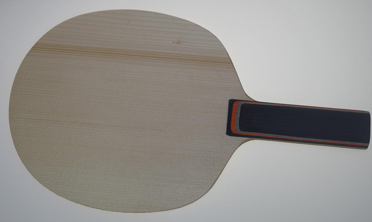

Zwischenmeldung:
drückt mir mal die Daumen; ich bin dran am alten NSD. Zumindest Gewicht 74g bei Großblatt 168x157 mm und dem bekannten Aufbau mit 3 mm Kiri-Kern, Carbonschicht und 1 mm weichem Außenfurnier (hier leider "nur" Alpenfichte statt Hinoki) stimmt schon mal ebenso sowie das Dotzgefühl im Keller. ABER die Wahrheit iss' auf'm Tisch. Oh, was bin ich gespannt auf Montag.
BeitragMo 10. Dez 2018, 22:48
Und?
BeitragDi 11. Dez 2018, 13:38
Geduld, Geduld ... er meinte bestimmt Montagabend ! :D
BeitragDi 11. Dez 2018, 18:21
@referre
jenau !
Also das Fazit vorweg: ein großer Schritt zum Ziel aber leider noch nicht im Ziel.
Gegner leider nur einer und der deutlich besser als ich - TTR ca. 1630. Angreifer mit langen wuchtigen Topspins. Fehlgeburt (=> Linkshänder :mrgreen: ).
Zuerst kurz mit der FETTEN KEULE eingespielt und dann sofort auf den Kandidaten gewechselt. Einzelne Beobachtungen:
- während in der langen Abwehr auf die FK sehr oft nachgezogen werden konnte, war beim Kand. beim 3. Mal der Ball im Netz. Es musste abgelegt werden
- höhere Sicherheit (=> mehr Punkte) in den nachfolgenden Sätzen, obwohl ich die Ballwechsel mit der FK ansehnlicher fand. Da war von meiner Seite aus mehr Druck drin, letzlich aber auch mehr Fehler.
- im Gegensatz zu sowohl dem Pseudo-NSD der Jetztzeit als auch dem Original-NSD ein sehr flacher Ballabsprung. Sehr effektiv für die LN-RH :mrgreen: , sehr beschwerlich für meinen 1,5mm Globe 999T auf der VH :roll:
- Tempo war der Eigenfrequenz von 1190 Hz entsprechend def+/all-
- jetzt zum Anschlag: leider nicht dieses seidig weiche und doch kompakte des NSD sondern eher direkt und "härter". Die Anführungszeichen, weil es absolut natürlich immer noch weich war.
Zum einen werde ich jetzt noch die Verklebung modifizieren, zum anderen halte ich Ausschau nach noch weicheren Außenfurnieren, wobei hier die gewünschte Dicke von 1 mm im kommerziellen Handl schwierig zu bekommen ist.
p.s. ach ja, hier noch der Kommentar meines Gegners "Also ich habe da keinen Unterschied gemerkt." :dontknow: :klatsch:

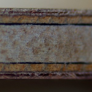

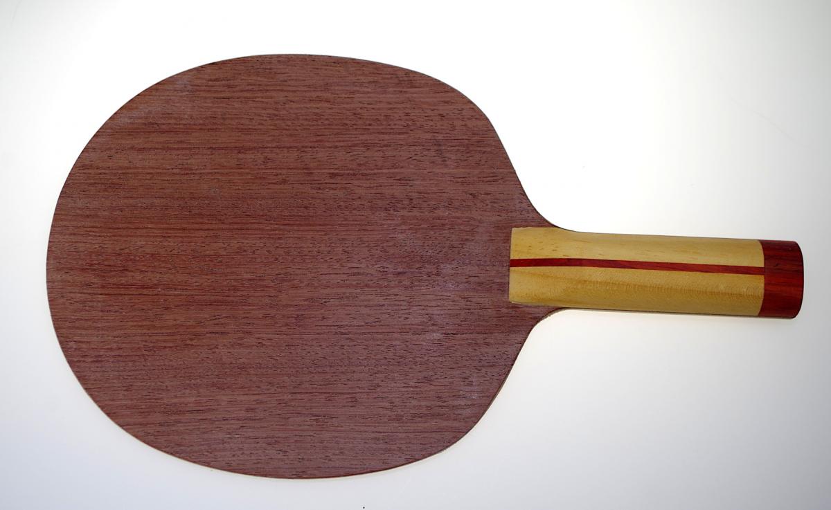

BeitragDo 31. Jan 2019, 13:48

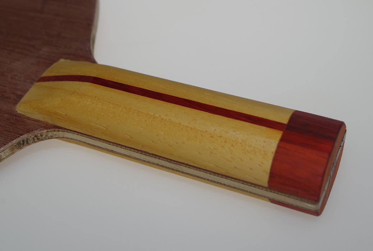

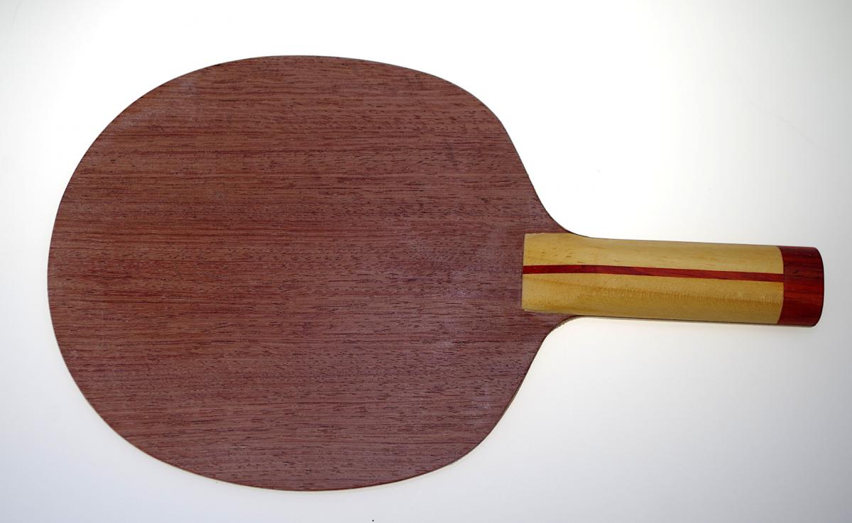

Sägemeister Bu
Code 224

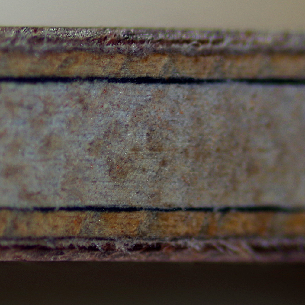

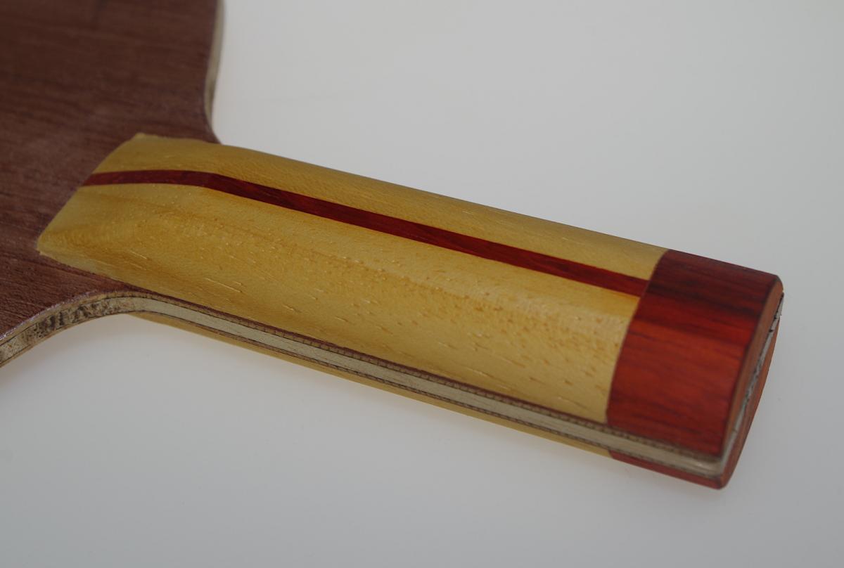

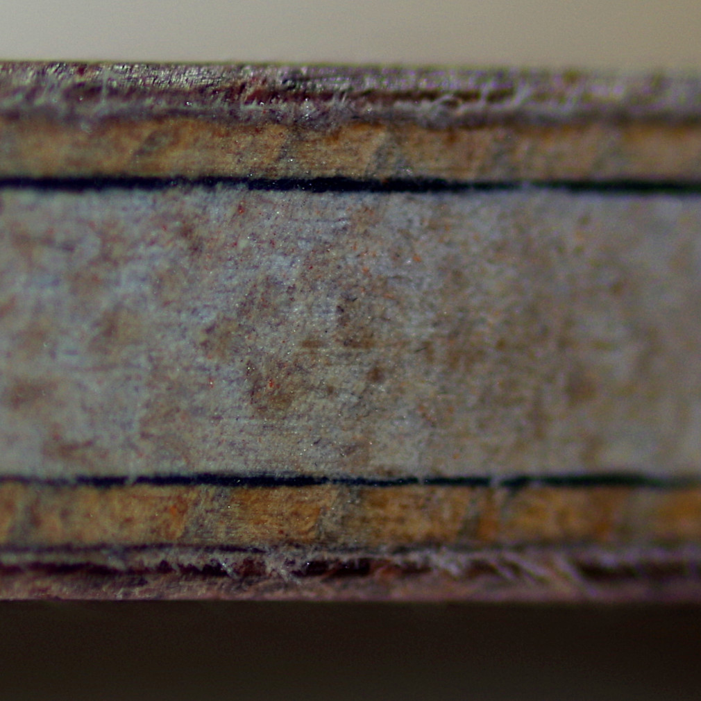

Unverhofft kommt oft. Eigentlich wollte ich nur mal eine gänzlich neue Verklebung auf ihre Machbarkeit austesten und hatte daher flugs zusammen"geschustert":
0,6 mm Bubinga Rosenholz - 0,6 Western Red Cedar (rift) - 1k Carbon - 3 mm Kiri - …
Großblatt 167x156 mm, 5,5 mm dick
Griff: 105 mm, 23,5 mm, 29 mm
81g, 1010 Hz
Warum jetzt "unverhofft" ? Nun Bubinga ist ein recht hartes Holz - Brinell 38 bzw. Janka 1980 (=> z.B. Brinell Fichte 12, Limba 22), der Anschlag ist aber sehr weich und erinnert mich an das alte NSD der 80er/90er Jahre. Auch das Geräusch beim Balldotzen hat dieses satte, dumpfe Plopp.
Eigentlich bin ich erkältet mit Gliederschmerzen (bitte den Plural zu beachten :mrgreen: ) und total platt. Dennoch ist heute Abend natürlich Ausprobieren unausweichlich.

BeitragFr 1. Feb 2019, 10:18
Erster Eindruck (=> :!: Stark euphorisch gefärbt :?: )
- monströser Effet. Ich hatte noch nie ein Holz in der Hand , dass mehr Effet aufwies.
- sehr starkes Einbremsen mit LN/OX bei harten Bällen des Gegners
- ein eher flacher Ballabsprung
- mit der RH hervorragende Kontrolle, auf der VH hatte ich trotz meines biederen Globe 999T mit dem Effet zu kämpfen, was aber offensichtlich meiner schlechten VH anzulasten ist. Schlagspins und Schüsse habe ich zumeist alle verrissen, Topspineröffnung auf flache Bälle war hingegen sehr leicht egal ob nur angeleiert oder mit viel Schmackes
- Grundauslegung def+ mit ausreichend Reserve für Angriffe. So konnte ich mehrmals halbhohe Bälle, die lang (!) in meine RH kamen, fulminant mit den LN wegklatschen - klappt sonst nie.
Da ich heute Ersatz in der 2. spielen muss, legte ich gestern brav nach einer halben Stunde den Schläger beiseite, um mich mit meiner Fetten Keule vorschriftsmäßig vorzubereiten. Aber :no: 15 Minuten später hatte ich wieder den Sägemeister Bu in der Hand :twisted: . Ich bin jetzt sehr in Versuchung, heute Abend den Ayoub zu machen und mit dem Teil ins kalte Wasser zu springen. Es darf bloß keiner merken 8-) .
Zum Namenszusatz "Bu": steht für Bubinga. Und damit ist auch schon das Werkprogramm für die nahe Zukunft vorgegeben: Test von Tanne (Brinell 15),Limba (Brinell 22) und Wenge (Brinell 45) als Außenfurnier.

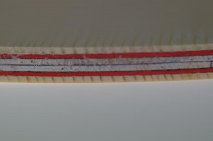

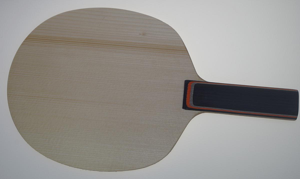

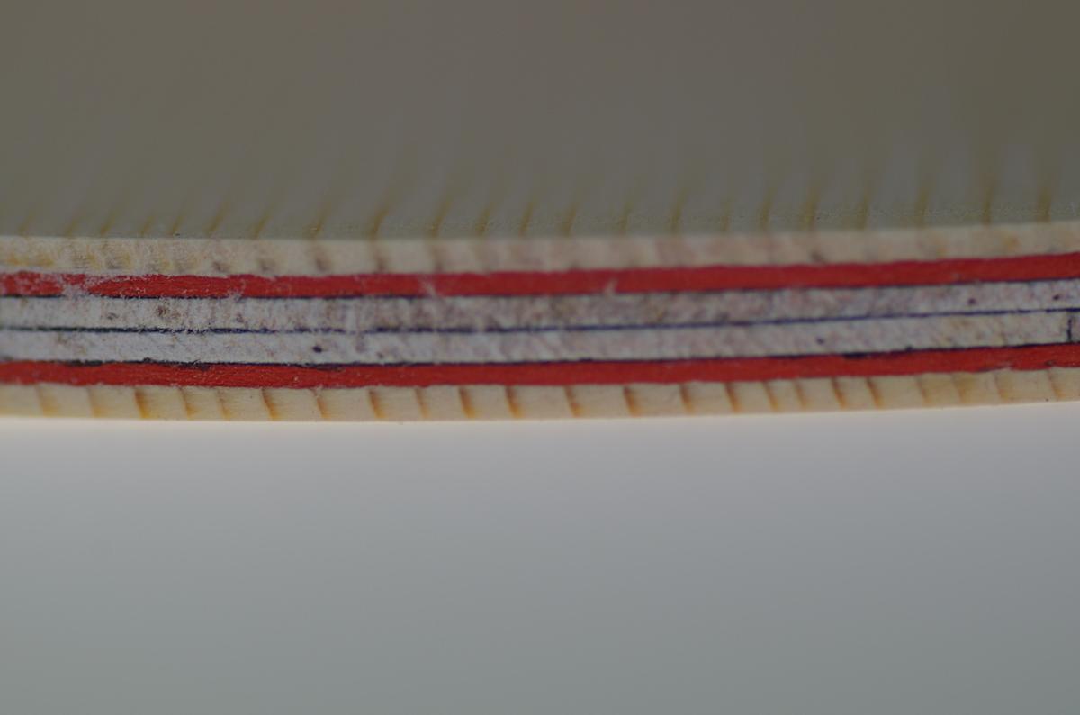

BeitragMi 13. Feb 2019, 19:23

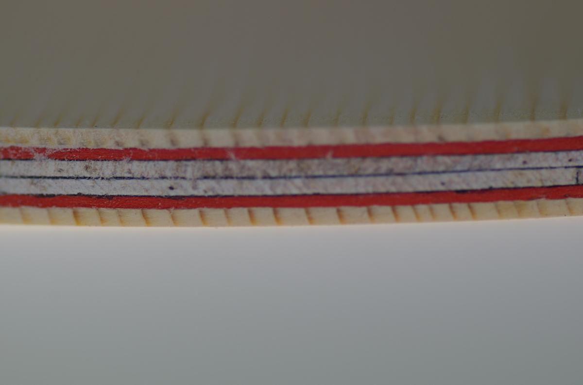

Code 226
Aufbau:
0,9 mm Tanne - 1 mm Fichte - 1KC - 1 mm Balsa - Carbonvlies - ….
Daten:
Griff 103 mm, 23 x 29 mm (HxB)
Dicke 6,2 mm
83 g
1175 Hz
Bekannte Kombinationen von Kern und Furnieren wurden mit dem neuen Verfahren verklebt, wobei ich die Furniere deutlich dünner ausgelegt habe als bei der Fetten Keule aber dafür die Tanne außen positioniert habe zwecks etwas knackigerem Anschlag.

BeitragDo 14. Feb 2019, 17:56
Mastermind hat geschrieben:Hübsch und schick haben aber bisher noch kein Spiel gewonnen. ;)
So ist es. Und hat noch nicht mal im Training den Sägemeister Bu übertroffen :no: .
