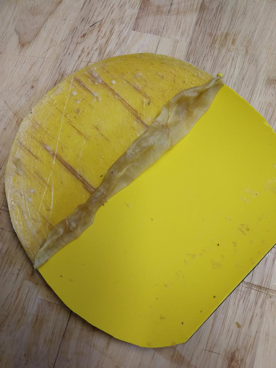

zusätzlich zu den bereits 5-7 Schichten Latex, die der Belag durch das häufige Umsetzen bereits auf dem Buckel hatte, habe ich weitere 15 Schichten Latex aufgefönt, so dass die Holzfasern optisch ganz klar eingebettet waren. Leider ließ sich aber immer noch kein Ansatz finden, die Latexschicht abzuziehen. Weitere Idee :!: : das muss abbinden. Also eine Edelstahlplatte mit Latex beschichtet, Belag drauf, fest aufgerollt, Espresso getrunken und dann den Belag abgezogen.

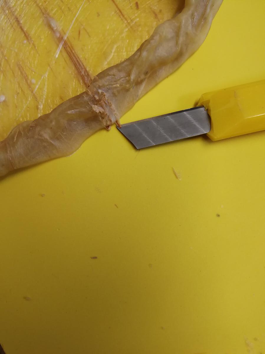

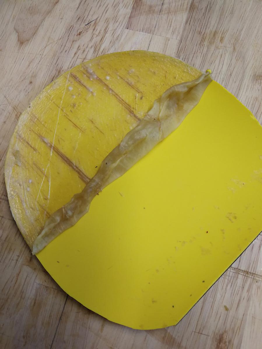

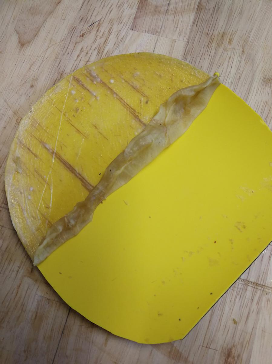

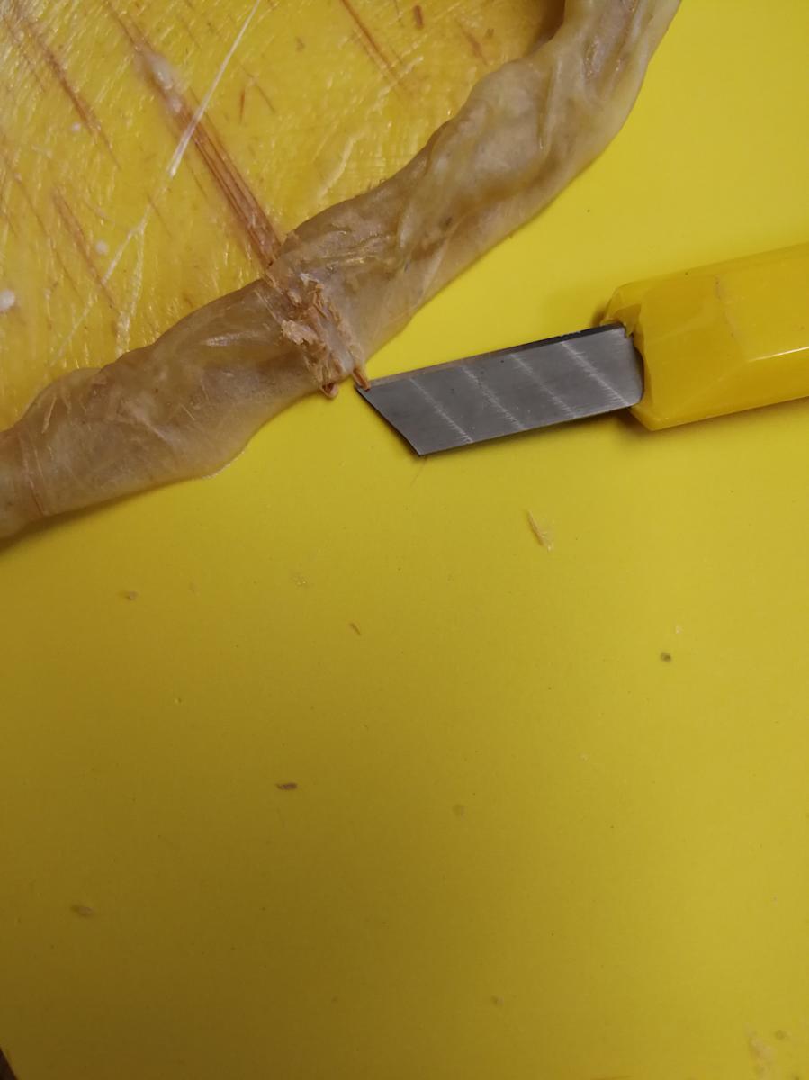

Das hatte geklappt. Ich konnte sofort anfangen, die Latexpelle vom Griffansatz her nach oben abzuziehen. Zum Teil durchbohrten dabei die Fasern die Latexschicht, aber dem konnte durch Anheben des Faserendes mittels Cutter abgeholfen werden.

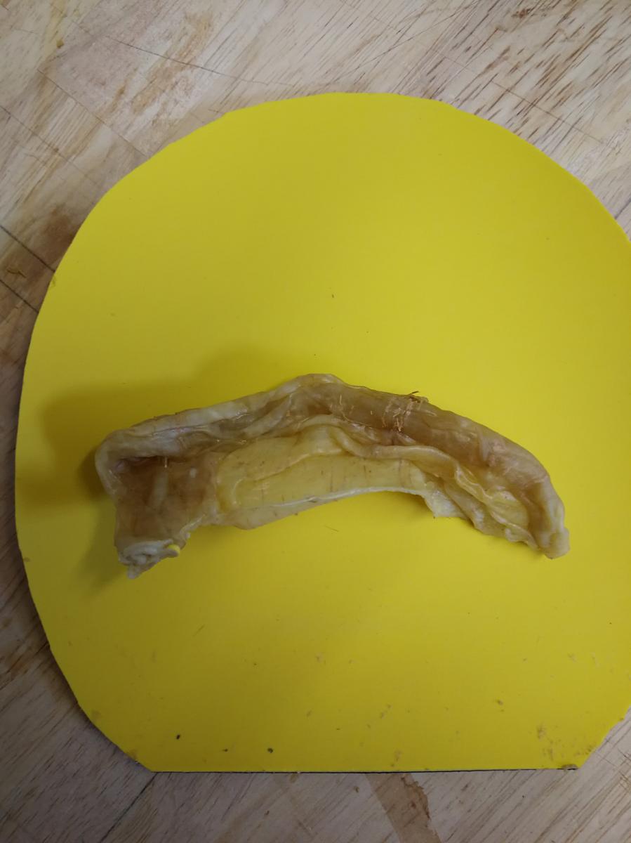

Man beachte die massiven Holzreste im oberen Teil
Anheben von widerspenstigen Faserenden

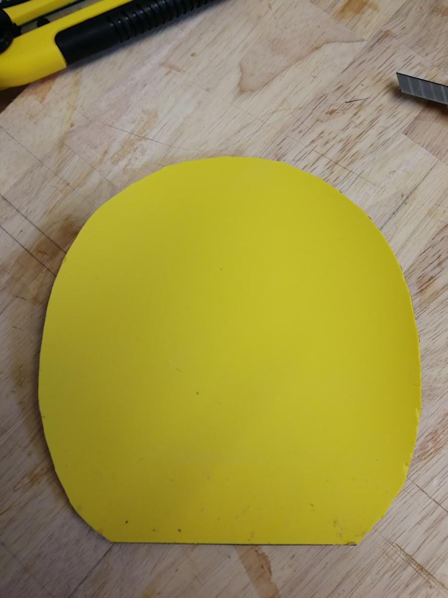

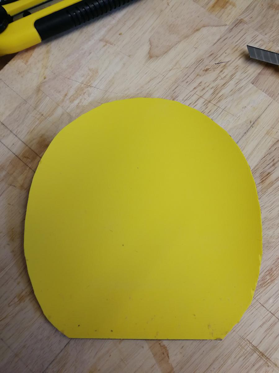

fast wie neu

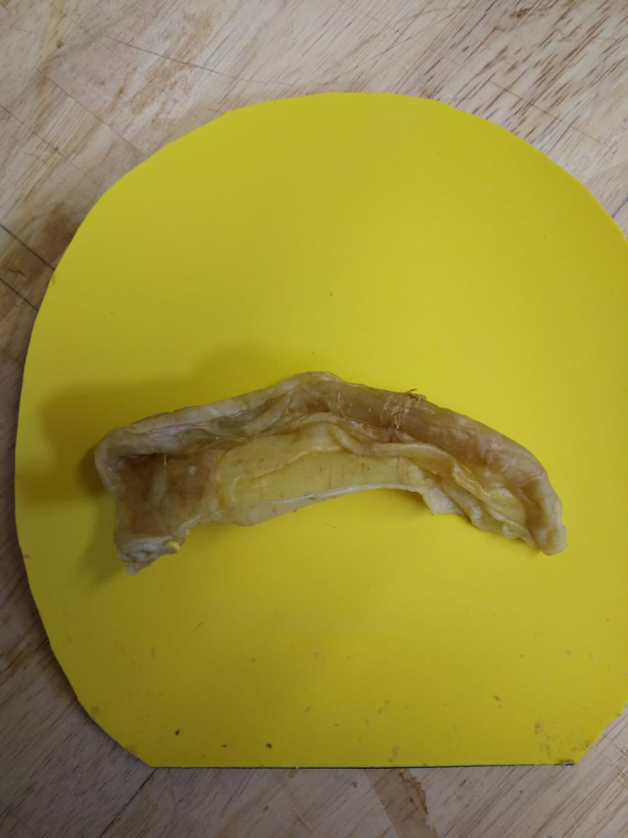

der Latexbollen ca. 10 g
