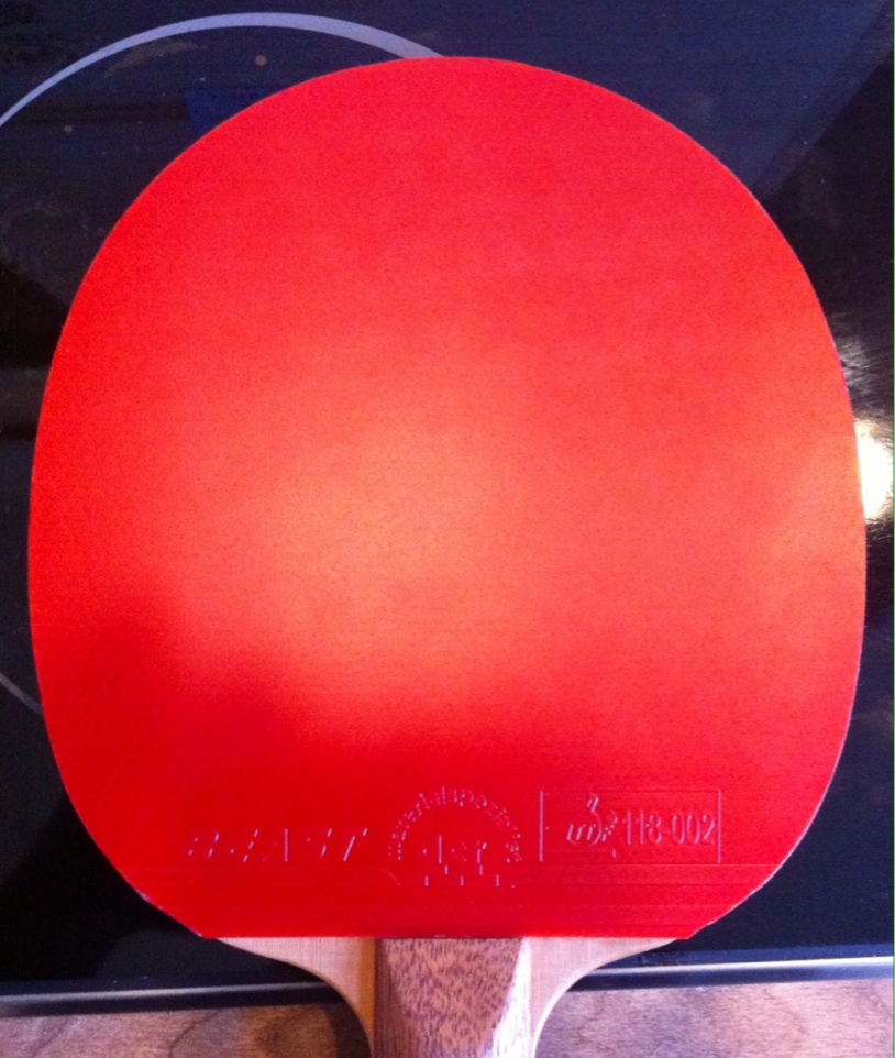

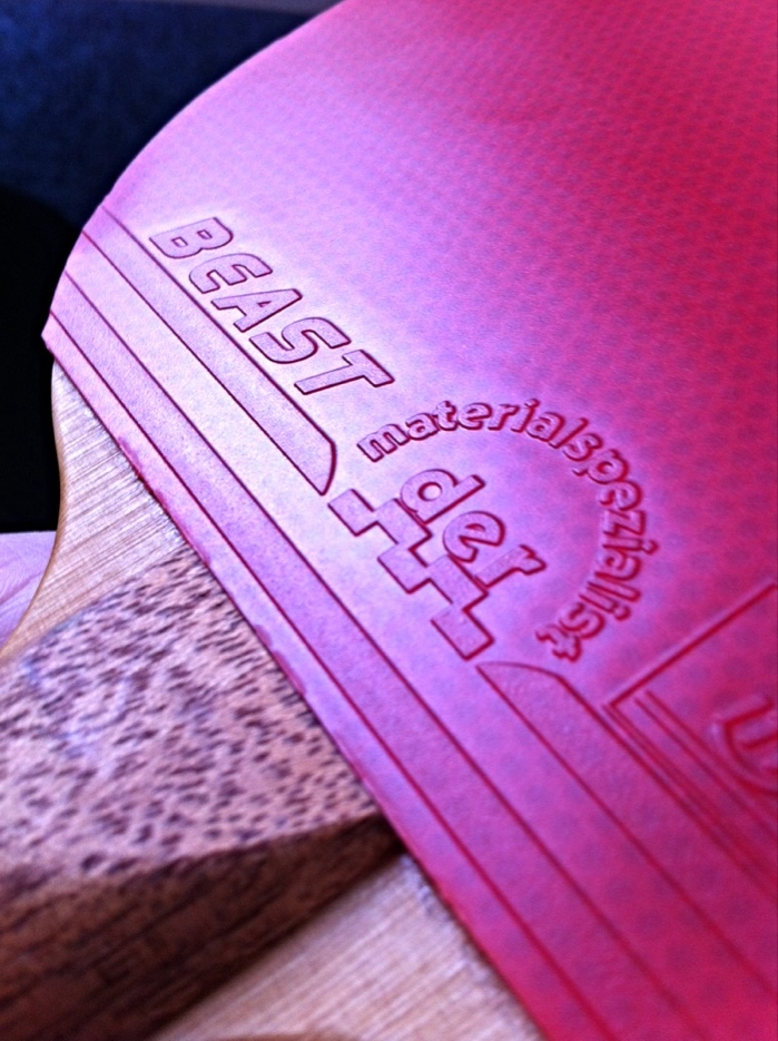

Ist angekommen und montiert! Viel kleiner dürfte das Quadrat nicht sein ... ;)
176g insgesamt, ebenfalls Oberkante Unterlippe

Erste Dopsversuche: Schnarchlahm das Teil. ;)
Insgesamt werde ich gleich im Training das folgende Setup testen:
Holz: BBC X-Fusion
VH: Tibhar Grip-S
RH: Beast

Re: Der Materialspezialist - Beast Antitop
BeitragMi 12. Mär 2014, 10:31
Dellen konnte ich beim Spielen übrigens keine entdecken. Zumindest keine, die diesen Namen verdienen ...
