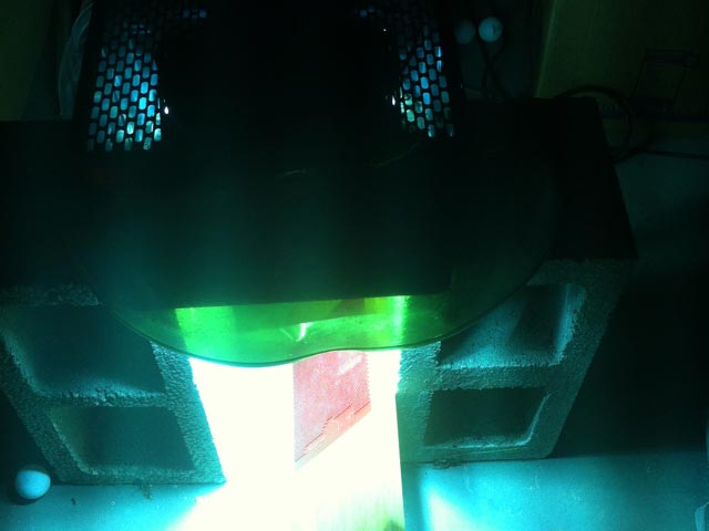

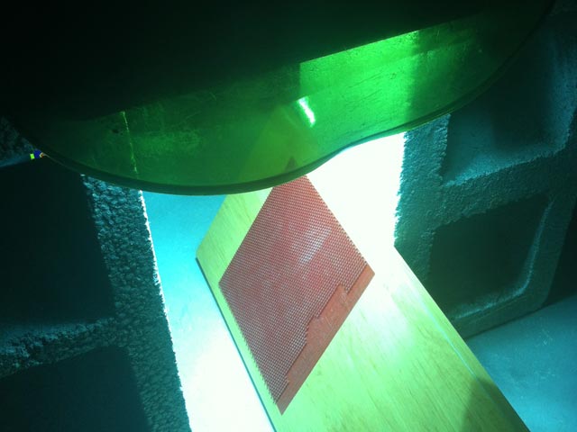

Hier mal ein paar mehr oder weniger bekannte Behandlungsmethoden
1. Mit UV Gesichtsbräuner. Den Belag auf eine alte Holzplatte oder ähnliches legen und den Gesichtsbräuner drüber legen. Dann 15 - 20 Std "bräunen", aber nicht durchgängig. Nach ca.2-3 Std den Belag abkühlen lassen. Einfach nach einer gewissen Zeit mal mit einem TT- Ball drüberstreichen, dann merkst du es, wann der Belag glatt wird. Zwischen den Bestrahlungen die Noppen mit Kunstoffpflegespray einsprühen, damit die Noppen nicht zuviel Feuchtigkeit verlieren und brüchig werden.
2. Sekundenkleber Gel. Nimm einen Einweg Gummi Handschuh und zieh ihn an. Dann das Gel auf den Zeigefinger tun, aber nicht zuviel und dann damit auf den Noppenköpfen reiben. Beliebig oft wiederholen bis die gewünschte Glätte erreicht ist.
3. Gummi Tiefen Pflege z.B. Amor All Cockpitpflege. Den Belag mit 2-3 Pumpstößen einsprühen und mit der weichen Bürste verteilen. Über Nacht einziehen lassen und schon glatt.
Bei 1 und 2 ist der Effekt dauerhaft. Bei Punkt 3 alle 2 Wochen wiederholen. Die besten Ergebnisse erreicht man mit der Kombination von 1 und 3

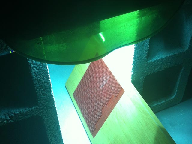

A 400 watt UV lamp can do the job permanently and undetectably in just a few hours and the pips have better durability. Important: Place the rubber at an angle so the sides of pimples are also smooth. At least that's what I've been told. ;)
Additional tip: If one wants to be extra careful, they would tape over the label area so that portion of the rubber retains its friction. Also one can UV the back of the rubber to reduce speed slightly. :ichweisswas:

Bei mir hat es definitiv NICHT funktioniert: 36 W, 312nm, 24 h. Die Beläge wurden schneller. Darüber hatte ich einen Disput, bei dem mir vorgehalten wurde, dass wahrscheinlich bei den beiden Belägen, bei dem bestrahlten die Basalmembran dicker sei als bei dem unbestrahlten und der von vorne herein schneller gewesen sei. Darauf hatte ich letzteren ebenfalls bestrahlt und der war dann genauso schnell wie der zuerst bestrahlte - also schneller als zuvor.
Mein Korrespondent verwendet allerdings einen gewöhnlichen Bräuner mit 365nm. Er sagte "Dann musst du halt 3 Tage bestrahlen". Die Erklärung befriedigt mich nicht, da 312nm ohnenhin mehr Energie einträgt als 365nm.
Fazit: selber ausprobieren.

Re: Behandlungsmethoden von LN
BeitragSa 15. Jun 2013, 16:37
Hallo.
Sehr gut mit Uv lässt sich die Lion Claw Ox rot glätten, und sie wird nach dem glätten extremst langsammer
Halbglatt: 8Std. Noppenseite, 8Std. Rückseite und nochmal 8Std. Noppenseite.
Vollglatt: 2x kpl. Durchlauf von Halbglatt.
Ich habe dafür nen Gesichtsbräuner (Efbe-Schott) mit 6Röhren a.15W genutzt.
Tschau JanB
Kelle1: SwordV6Carbon VH Tenergy05fx max. schw. RH Materialspezialist B.A.D. 0,7 rot
Kelle2: SwordV6Carbon VH Tenergy05fx max. schw. RH Lion Claw 0x rot

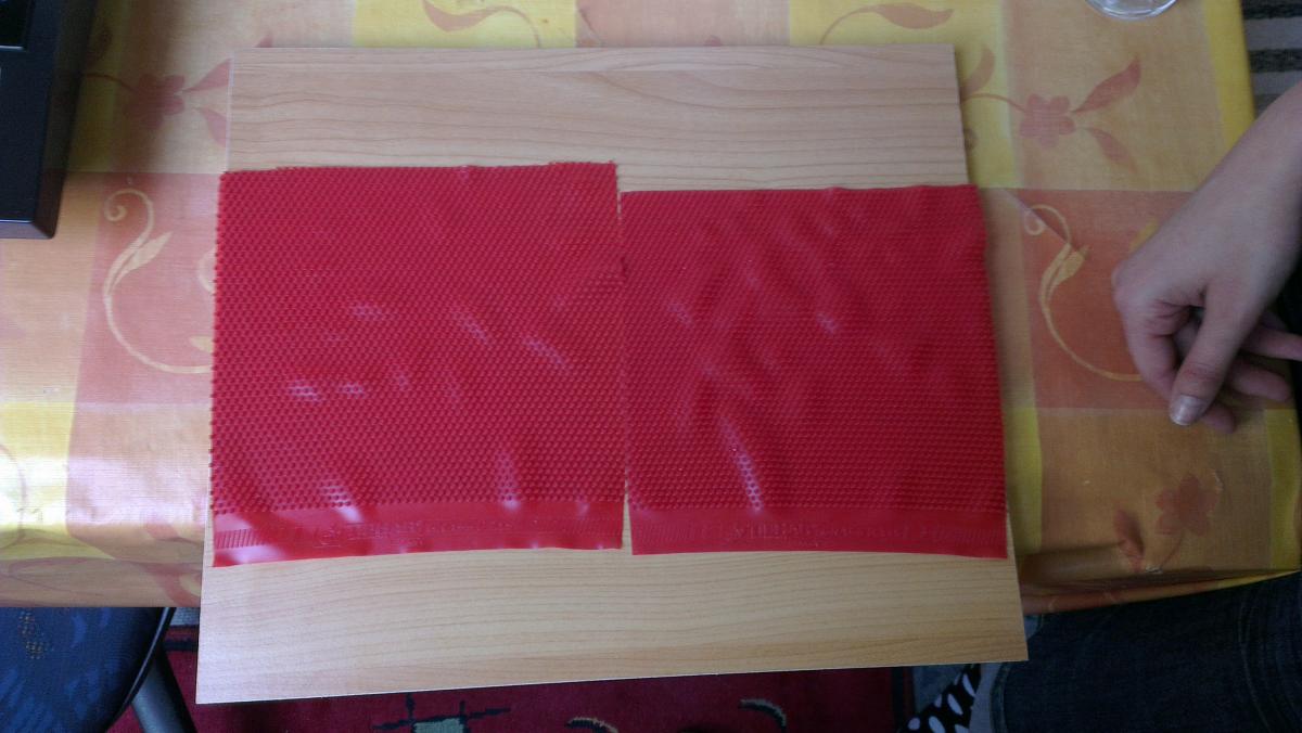

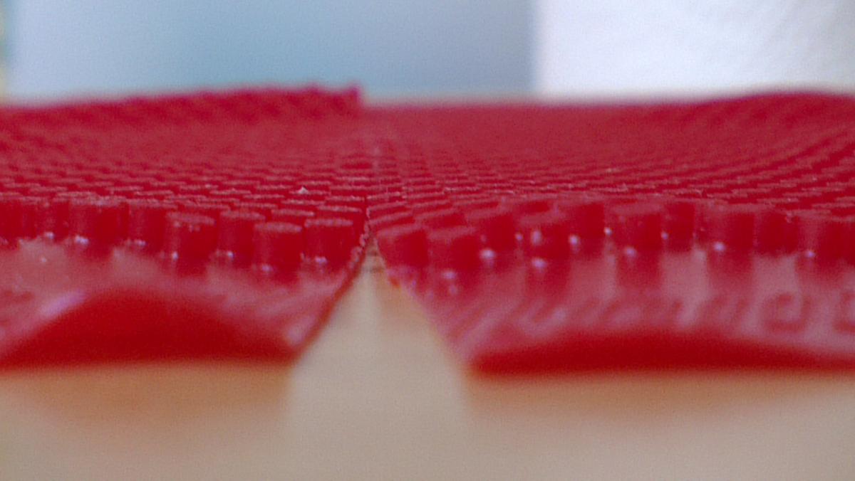

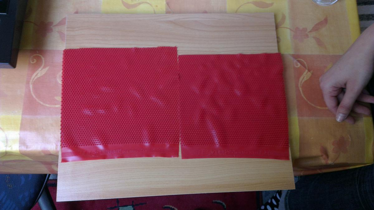

BeitragDi 18. Jun 2013, 14:23
So hier haben wir 2 Dtecs einmal nach 2h im Öl und nach 5h im Öl. Gut Abgehangen schon und trocken.
So Long
Mein YouTube Kanal: Longsten
