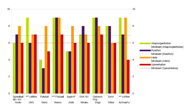

Hallo Community!
Mein Kumpel Croudy und ich haben, im Rahmen der MyTT P-Ball Testreihe, nun endlich unsere Testergebnisse zu den neuen, verschiedenen Cell-Free-Bällen auf Video festgehalten und ausgewertet. Unsere Ergebnisse wollen wir Euch nicht länger vorenthalten. Unser Dank geht an den Sportshop Bad Harzburg, sowie das Portal My-Tischtennis für das Bereitstellen diverser Testexemplare.
Für das Video wurden nur ungespielte Bälle verwendet, jeweils der beste einer 3er Packung (ermittelt durch Ausdrehen) kam dabei zum Einsatz. Unser Test erfolgte rein subjektiv und über mehrere Monate hinweg, alle Bälle wurden von verschiedenen Spielern im Leistungsbereich von 1500-2000 TTR-Punkten gespielt.
Unser Video, für dessen Bearbeitung sich wieder einmal Croudy verantwortlich zeichnet, soll Euch einen kleinen Überblick geben und vielleicht auch Eure Kaufentscheidung beeinflussen, damit von vorn herein direkt die Spreu vom Weizen getrennt werden kann. Alle getesteten Bälle sind ITTF zugelassen und ob sofort frei im Handel erhältlich. Es handelt sich hierbei nicht um Test- oder Vorserienexemplare! Auch wenn manche Hersteller versprechen die Qualität im Laufe der Jahre ggfs. noch etwas nach oben korrigieren zu wollen, entspricht unser finales Ergebnis dem Stand des aktuell Machbaren.
Viel Spaß mit dem Video!
