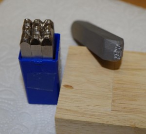

Bei den Schlagstempeln habe ich dann aufgerüstet
Zahlen- und Namenstempel
Der Namenstempel kostete ca. 38 € die beiden Sätze Zahlenstempel ca. 48 €, womit ich in einem vertretbaren Kostenrahmen geblieben bin. Natürlich wird es keine Modelle 222, 333, … usw. geben können. Verschmerzbar.
Das Wortschlagstempel kommt von Schlagen und zwar mit einem massiven Hammer
Man sieht schon die Probleme:
- Zentrieren des Stempels
- Es sollte beim Schlag nicht verrutschen
- Gleichmäßiger Abdruck aller Buchstaben und Zahlen
Probiert und ging ganz miserabel vor allem mit den 3 Ziffernstempeln, die mit der Hand gehalten kaum ordentlich aufs Blech zu bekommen waren.
