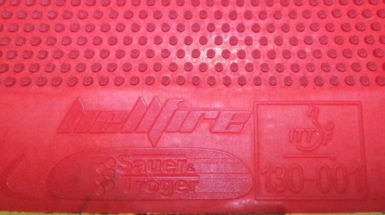

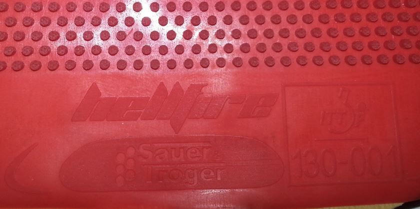

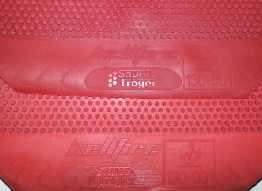

Ich besitze 2 Exemplare, wovon ich einen direkt bei S&T bestellt habe und der seit August auf meinem Spielholz im Einsatz ist, während der andere mehr oder weniger ungenutzt und nicht weiter beachtet - bei Contra bestellt - direkt auf's Ersatzholz gegangen ist (hätte ich doch mal damit trainieren sollen? :roll: ). Letzterer weist eine etwas andere Farbe auf als derjenige, der seit Beginn der Saison im Einsatz ist, und er "glänzt" auch mehr (s.Bilder). Die Noppengeometrie scheint allerdings annähernd identisch zu sein, jedenfalls nicht so extrem divergierend wie bei tommes' Exemplaren.
Falls die dort gezeigte Streuung nicht auf "do-it-yourself" Maßnahmen zurückzuführen sein sollte, sondern vielmehr auf (enormen) Produktionsschwankungen basiert, wäre dies ein starkes Stück und würde sich damit in die Reihe der Mißgeschicke - Stichwort Fingerabdrücke im/auf dem Gummi - nahtlos einfügen.
Mir bleibt nur zu hoffen, dass mein "gutes", sich bewährt habendes Exemplar laaange weiterlebt...
aufliegend: von Contra<br />darunter: von S&amp;T
darunter: von S&T
von Contra
von Contra
von S&amp;T
von S&T

Bei mir sehen die beiden Beläge genauso aus wie bei tommes und sind ebenfalls schwarz. Eventuell sind ja nur schwarze Beläge betroffen.
Wenn unterschiedliche Versionen eines Belags im Umlauf sind sollte dies den Kunden auch klar gemacht werden, es gibt ja auch vorgespannte Spezialversion, die ja bekannt sind.
Welche von den Versionen nun die "Serienversion" ist kann niemand sicher sagen?
Wie es aussieht mit Vergleich zu den roten Hellfire, eher die Version mit den breiteren Noppenabständen.
Ich habe von meinem Händler (tt-xpert) die andere Version mit den kleineren Nooppenabständen erhalten und diesen ganz normal bestellt ohne irgendwelche Sonderwünsche.
Produktionsschwankungen kann ich mir eigentlich nicht so recht vorstellen, das sieht eher nach ner fehlerhaften Charge oder Sonderanfertigung aus. Von der Qualität/Haltbarkeit und vom Spielverhalten war der Belag wirklich super bisher (persönliche Einschätzung), irritierend finde ich jetz diese verschiedenen Versionen egal woher sie kommen mögen.
Ich konnte auch sonst keine Hinweise im Netz finden dazu, deshalb hab ich hier einfach mal nachgefragt.
Soll auch kein Vorwurf an Sauer&Tröger sein nicht dass das jetz jemand als rufschädigend versteht, davon möchte ich Abstand nehmen.

Ich hab auch zwei schwarze in 0,9, bei mir gibt es keine Unterschiede, ist jeweils die Version mit größerem Abstand zwischen den Noppen und der Schrift.Bei den zwei Schwarzen hier im Forum gezeigt- ist der Unterschied schon deutlich und sowas darf wirklich nicht sein, hoffe mal, dass das nur extrem seltene Ausnahmen sind. :motz:

Wirklich interessant. Über dem Wort "Hellfire" sind einmal 13 und einmal 12 Noppen. Der Unterschied liegt also nicht im Spannen oder Nachbehandeln.

Da mußte ich doch direkt mal bei meinen Belägen nachzählen. Ergebnis 13 Noppen über dem Hellfire Aufdruck.Zwei Rote direkt von Sebastian und einen Schwarzen von Contra.

Also ich habe jetzt auch mal bei meinen Beiden nachgezählt und komme bei beiden (schwarzen) Exemplaren auf 12 Noppen ... allerdings hab ich auch einen extremen Unterschied: Der Ältere ist und war schon immer recht matt, während der Neue, den ich aktuell öfter gespielt habe, weitehin glänzt wie verrückt ... Auswirkungen habe ich allerdings nicht gespürt ...

Ich hab nun den Belag bei Sauer&Tröger reklamiert (Fotos gesendet) und hab den Belag daraufhin eingesendet.
Nach nettem Kontakt mit S.Sauer wurde mir der Belag nach ca 3 Tagen ersetzt, ist sogar noch im letzten Jahr bei mir angekommen. Zuerst wurde allerdings auch vermutet, dass der Fehler am Vorspannen des Belags liegt, wurde sogar von mehreren Händlern/Personen unabhängig behauptet.
Mit dem Service bin ich zufrieden und gib dem Hellfire für die Rückrunde auf jeden Fall noch ne Chance.
Erklärung wodurch der Fehler enstanden ist habe ich allerdings (noch) nicht bekommen.
