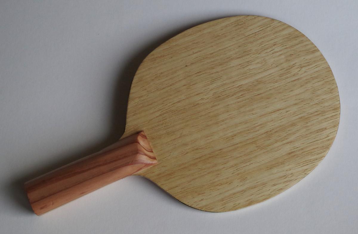

Folgende Neulinge wurde von mir am Wochenende kurz angetestet:

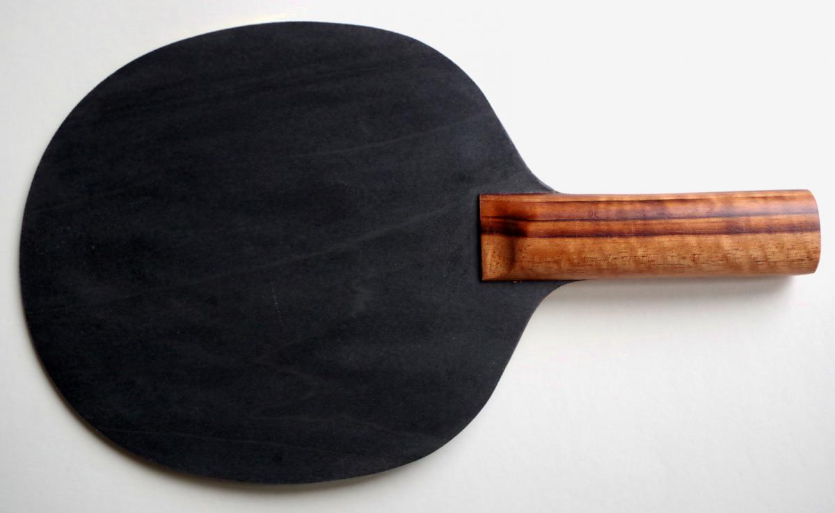

Grauer Star
Aufbau: 0,6 graue Pappel - 5 mm 3er Pappelkern - ....
Blattmaße: 162x156 mm, 4,9 mm dick
Griff: gerade, jap. Zeder, 105 mm lang
Gewicht: 70 g
- spielt sich im Anschlag sehr weich und gefühlvoll aber ohne Vibration.
- hervorragende Kontrolle
- starker Einbremseffekt
- Tempo: def=>def+

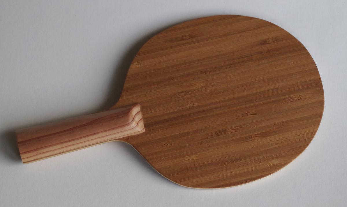

Panda
Aufbau: 0,5 kar. Bambus-1,2 WRC-2,4 Abachi - ....
Blattmaße: 156x151 mm, 6,6 mm dick
Griff: konisch, jap. Zeder, 103 mm lang
Gewicht: 86 g
- harter Anschlag, steif
- flacher Ballabsprung
- RH mit OX aufgrund des hohen Tempos schwierig, aber mit absolut ekligen Bällen, die extrem flach wegtauchen; Off-Attacken sind brachial
- Tempo: off=>off+

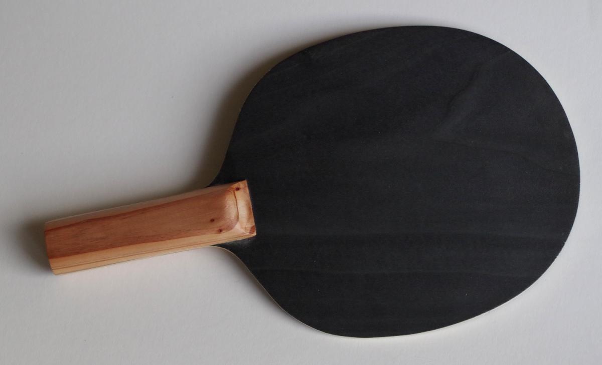

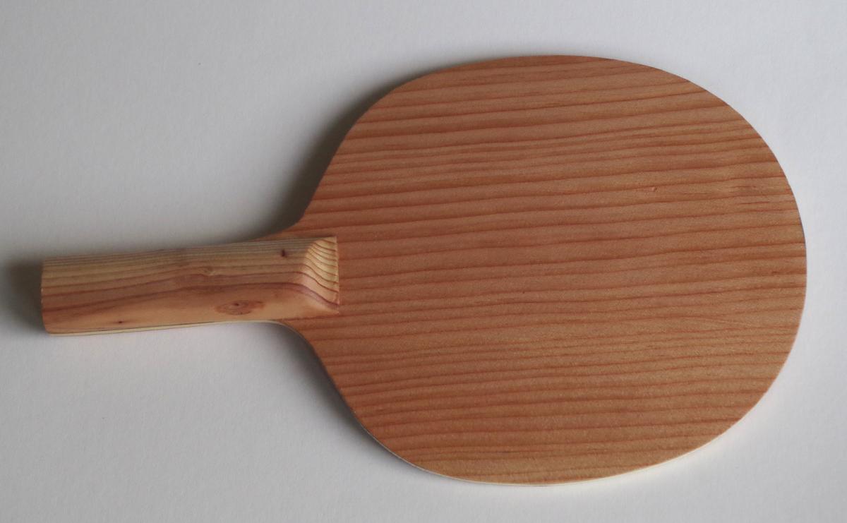

N.N.
Aufbau: 0,6* Douglasie-0,6 Black Limba-4,1 Engelmann Fichte ...... (* abgeschliffen von 0,75 mm auf 0,6 mm)
Blattmaße: 164x156 mm, 6,25 mm dick
Gewicht: 85 g
- sehr guter Spin
- mit LN-OX konnte das Spiel auch gegen stärkere Angreifer sehr gut kurz gehalten und verlangsamt werden
- Tempo: all+ => off-
Das Holz war für mich DIE Entdeckung. Damit habe ich dann die ganze Trainingseinheit bestritten.
Wahrscheinlich werde ich da mal ein wenig drumherum experimentieren:
- Ipe (abgeschliffen) statt BL als Zwischenfurnier
- RH mit Eukalyptus

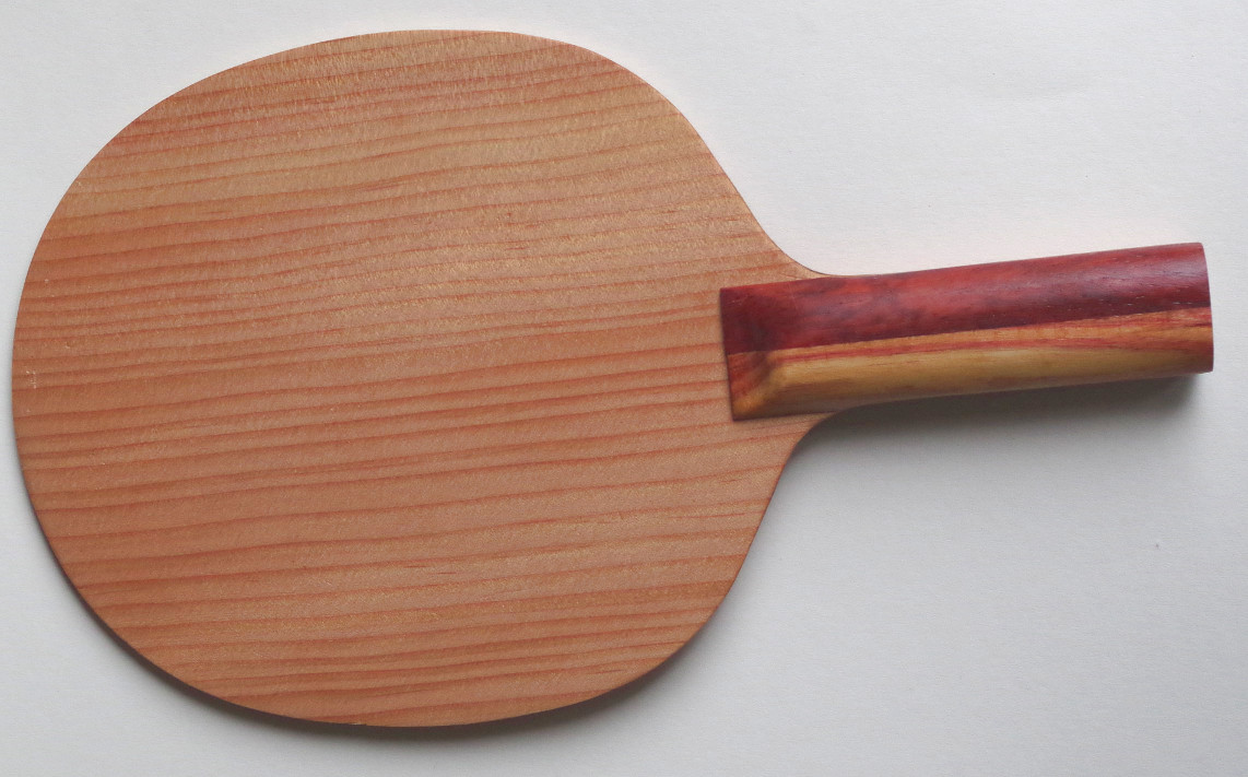

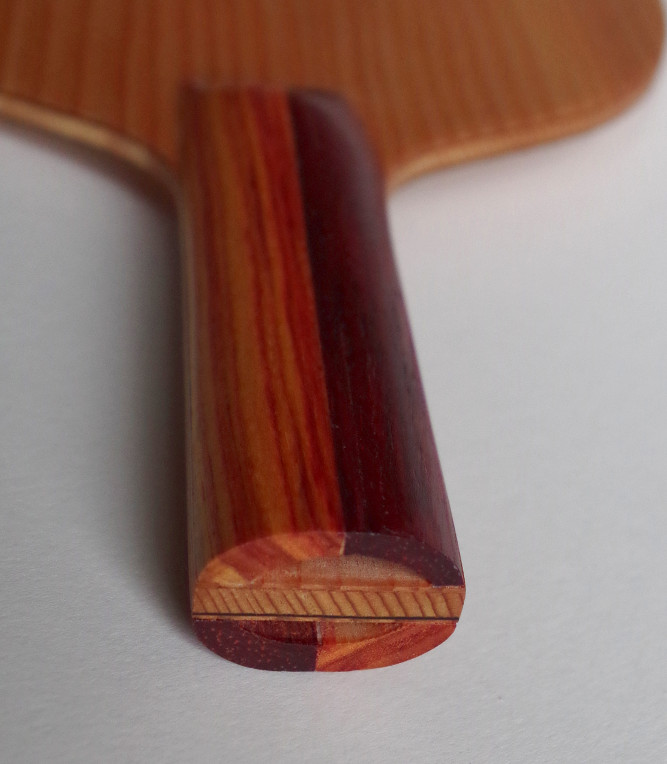

Cedro
Mein erstes Exemplar mit einem zusammengesetzten Griff
Blatt: 162 x 156 mm, 5,8 mm dick
Griff: gerade, 105 mm, ausgehöhlt, Rotzeder und Rosenholz
Gewicht: 89 g
Aufbau: 0,65 mm Douglasie - 0,4 mm Ipe - 3,7 mm Cedro - ....
Verklebung: Fischleim

Cogito hat geschrieben:Hier eine Lösung zur Herstellung ausgehöhlter Griffschalen
- das Verkleben der Schalen ist ebenfalls aufgrund der geringen Auflagefläche an den Seiten fummelig
- und ein Paar fertiger Schalen habe ich beim Verkleben mit Leim durch zu hohen Druck geknackt :cry: ; das zweite Paar vorsichtshalber wieder mit Pattex verklebt.
p.s. ich liebe massive Griffschalen :mrgreen: .
Hast du mal an PU Leim gedacht? Den bekommst du auch als 1k PU Leim. der leim schäumt auf und du hast eine größere Klebefläche.
Um das Knacken zu verhindern könntest du die Griffe nach dem Verkleben mit PU-Schaum füllen. dann ist dieser nicht mehr hohl und knackt nicht so schnell. Der 1k PU Schaum dürfte nicht die Welt wiegen ;)

Erste Eindrücke vom Cedro
VH Domination Speed (frisch geboostert) 1,8mm / RH AP/OX
Merkwürdig:
VH
- extrem viel Spin bei ?? Tempo
- Letzteres ist schwierig einzuschätzen
- da das Holz einen deutlichen Katapult und Flex besitzt; so rohrten manche Topspins galaktisch zum Gegner, verhungerten manche Schlagspins regelrecht
- zu meinem allergrößten Erstaunen konnte ich aber mit der VH gegen einen Gegner, der extrem wuchtige und rotationsreiche Topspins zieht, sehr sicher und für ihn eklig blocken. Das widerspricht eigentlich dem Katapult/Flex.
RH
- extrem viel US bei Hackblocks
- sehr schöne Angriffsoptionen (Ankontern von Spinbällen; Druckschupf auf US)
- wehe ich kam nur passiv und mit nicht passendem Winkel an die Topspins (=> aufgrund der Löcher, regnet es jetzt durchs Hallendach)
Allgemein erinnert mich das Holz ein wenig an das Darker 7p-2a.Carbon, welches mir ebenfalls zu effetstark war, wobei das Darker steifer ausfiel. Aus dem Bauch heraus würde ich vermuten, dass das Holz eine Verkleinerung auf Standardblatt (156x151) gut tun würde.
Zuvor möchte ich es aber Interessenten zum Test anbieten:
- Erstattung meiner Portokosten (5,- €)
- Berichterstattung an mich.
Beiträge: 537
Verein: FV 1912 Wiesental
TTR: 1550
Beitrag von E-Highlander »
Ist das Holz asymmetrisch aufgebaut? Das erste Bild lässt dies vermuten (im Gegensatz zur eigentlichen Angabe des Aufbaus).
