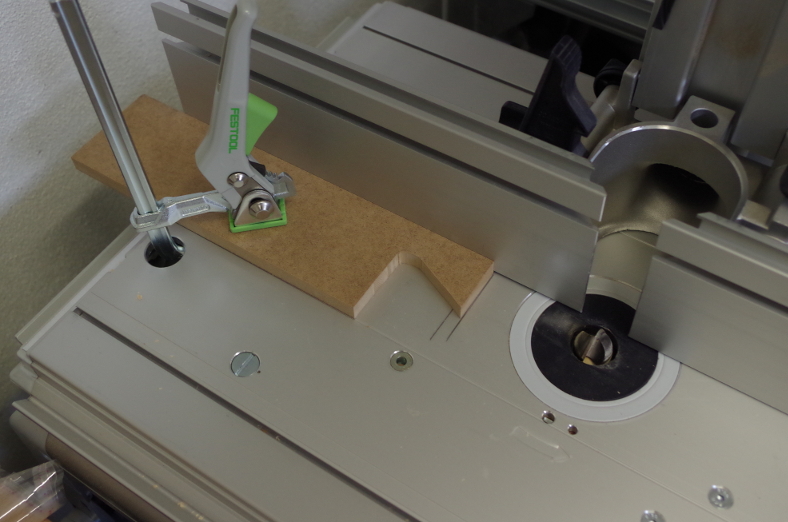

Heute ist wieder so ein Scheisstag :( . Ich wollte eine Schablone herstellen und beim Kopieren mit der Fräse hat es den Aufbau zerlegt. Der neue Fräskopf hat den Anlaufring unten. Totaler Kack, das geht überhaupt. Wer denkt sich denn so einen Mist aus (=> die von Festools !).
Dann hatte ich mir gestern etwas zusammen geleimt:
0,7 Libanon Zeder- 0,6 Ipe - 3,3 Fichte .....
Beim Fräsen ging ein Stück Deckfurnier am Griff ab - nachgeleimt. Beim Trocknen (50°) nach der Ölung wölbte sich oben ein Stück Deckfurnier ab - nachgeleimt. Kann es ein, dass der Fischleim nachlässt ? Es ist der Rest in der Flasche.
Die Griffe gefräst und aufgesetzt: irgendwas ist krumm. Entweder sitzen sie unten, dann ist oben ein Spalt oder umgekehrt. Nolens volens :motz: unten gepresst und oben bei der Abflachung in Kauf genommen, dass dieses Stück 1mm absteht :banghead: .
Der Katastrophenprügel wiegt als Standardblatt fette 97 g :roll: . Egal, am Montag kommen da Beläge drauf. Ich will wissen, ob sich das spielt. Falls ja werde ich eine Gewichtsdiät versuchen:
- Kern 2,9 mm
- Ipe 0,5 mm
Damit sollte ich unter 90 g kommen.

Ich finde es grds. bemerkenswert dass du schon nach einem Tag fräst. Ich würde mindestens 48 Stunden warten wenn es um Epoxid oder Weißleim geht. Von legout z.B. weiß ich auch, dass er gefühlt ewig wartet bis er sägt. Holz und Leim arbeiten lange nach.
Fischleim, sofern er keine Konservierungsmittel enthält (Im Labor packen wir gerne Natriumazid und/oder Proteinasehemmer in organische Proben) wird sicherlich nicht besser wenn die angebrochene Packung länger rumsteht. Ich würde diese Leime immer frisch auflösen. Darauf bezog sich auch der von mir angenommene Aufwand. Du Bist doch Biochemiker, ausreichen Laborerfahrung für dieses Handling hast du sicher.
Das mit dem Anlaufring ist so ne Sache. Fall die Fräsköpfe fürs handgeführte Oberfräsen gedacht sind haben sie den Ring unten, falls sie zum Fräsen an geführten Stücken gedacht sind, eben oben. Da hast du wohl falsch ausgesucht.
Ich hab das Gefühl dass du in allem etwas sehr ungeduldig bist. Das kenne ich von meiner Anfangszeit auch, man will möglichst schnell wissen wie sich das neue Wunderholz spielt. Aber Warten ist hier gold. Versuchs mal mit Gemütlichkeit. Einen einfachen Kleber zu nehmen ist da sicherlich kein schlechter Gedanke. Dennoch, die Reproduzierbarkeit mit Epox ist sicher besser, wenn man ein paar Kleinigkeiten beachtet.

Auch was den Fräskopf betrifft, hast du Recht; die haben auch die richtige Variante. Wird gleich bestellt. Die andere kann ich wenigstens benutzen, mir einen schicken Koffer herzustellen:
- Schlägerschablone auf ein 3cm Stück Massivholz und mit dem Fräskopf eine Vertiefung in den Klotz
- an die Ecken lasse ich oben 4 Magnetscheiben ein
- als Deckel ein dünnes Edelstahlblech (oder Holz mit eingelassenen Magneten); keine Scharniere, Schnallen aus Messing, die dann immer mit der Zeit abkrachen, ausleiern ..
- vielleicht noch ein Edelfurnier auf den Kaste: Material liegt ja genug herum.

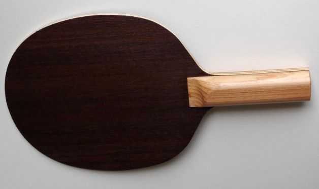

Nach einer Erschöpfungspause - irgendwie keine Lust - fange ich langsam wieder an.
- zunächst habe ich das Modell Papperlapp geklebt: 0,6 graue Pappel - 5mm 3er Pappelkern. Dürfte dann so in Richtung White Spot gehen, das ja auch durchgehend pappelig ist.
- sodann habe ich mir den ehemaligen Blackbird noch einmal aufgelegt mit strikter Symmetrie und zwar Außen auf beiden Seiten Limba und darunter Ipe. Da ich keinen 3mm Pappelkern mehr hatte, habe ich mittels Trommelschleifer 4mm auf 3mm abgeschliffen. Das Teil zahlt sich wirklich aus. Das neue Holz wird außerdem Großblatt und mit Zedernholzschalen (statt Linde) versehen.
- desweiteren grübele ich über meine Engelmann Fichte nach. Das ist ein für Gitarrenbau selektiertes Tonholzpaar (f. obere und untere Decke) - extrem gleichmäßig gemasert. Welche Dicke für den Kern ? Ich denke, das sollte man für ein Off- (oder Off) Holz verwenden. Wie dann weiter: nach außen langsam härter werdend z.B. Limba + X ? Oder die Fichte wieder mit Ipe ummanteln und Y ?
X => Eukalyptus, Lärche, Bambus, Nussbaum, Padouk ...

Die Engelmann Fichte ist sehr weich also nichts für Off. Ich habe gewählt:
0,75* Douglasie-0,6 Black Limba-4,1 Fichte .....
* das fertige Laminat wird dann abgeschliffen auf ca. 0,6mm Douglasie.
Ferner habe ich sowohl den Kern als auch die Furniere mit Korn 120 geschliffen. Das habe ich schon beim Leimauftrag bemerkt, der wesentlich leichter gleichmäßiger von statten ging.

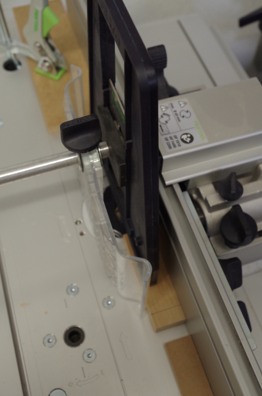

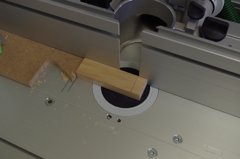

Hier eine Lösung zur Herstellung ausgehöhlter Griffschalen
Der rechteckige Griffrohling wird über den Fräskopf geschoben - bis an den Stopper
Der Rohling liegt in der Führungsschiene; dahinter der Schieber
Rohling in Endposition (Schiene hochgeklappt)

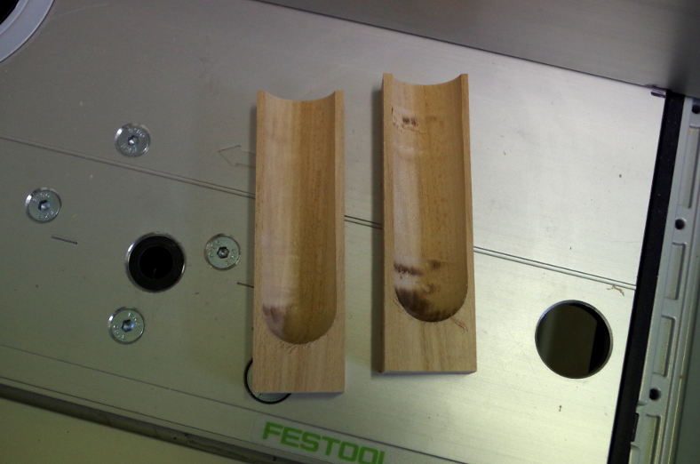

ausgehöhlte Rohlinge
Dennoch ziemlich fummelig:
- der Abstand der Anschlagschiene zum Fräskopf muss so eingestellt sein, dass der Fräskopf genau mittig im Rechteck schneidet. Das hat mich 6 Versuche gekostet ! Jetzt habe ich Filzstiftmarkierungen auf dem Tisch angebracht, habe aber dennoch meine Zweifel, ob das beim erneuten Aufbau auf Anhieb klappt.
- das Verkleben der Schalen ist ebenfalls aufgrund der geringen Auflagefläche an den Seiten fummelig
- und ein Paar fertiger Schalen habe ich beim Verkleben mit Leim durch zu hohen Druck geknackt :cry: ; das zweite Paar vorsichtshalber wieder mit Pattex verklebt.
p.s. ich liebe massive Griffschalen :mrgreen: .

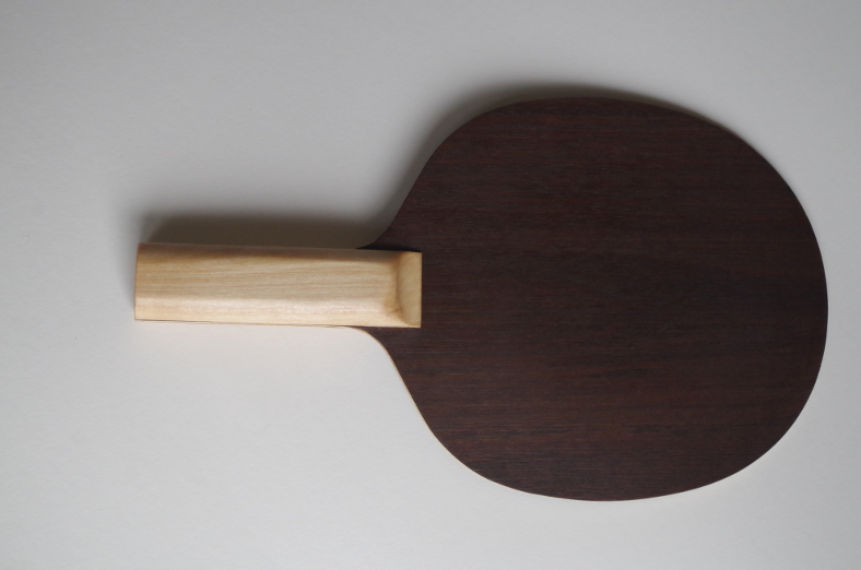

Slow Rock
Ich wurde gefragt, ob ich nicht was Langsames UND sehr Hartes herstellen könnte. Langsam ist u.a. dünn, daher sind meine Pappelkerne diesbezüglich eine gute Wahl zumal, sie bereits als Sperrholz vorliegen, was die Gefahr eines Verzuges minimiert. Darauf als Außenfurnier das knallharte Ipe. Brinellhärte Pockholz 88, Ebenholz 84, Bongossi 78, Ipe ist mit 71 also Nr. 4. Damit das Tempo niedrig bleibt, habe ich nach Verklebung die Ipe Furniere von 0,7 mm auf 0,55 mm abgeschliffen. Als Kern diente einmal ein 3,8mm Pappelsperrholz und dann ein eben solches beidseitig auf 3,1 mm abgeschliffen. Verklebung wie üblich Fischleim.
1. Holz:
0,55 Ipe - 3,8 Pappel (3er) - 0,55 Ipe
162x156 mm, 5mm dick
gerader Griff Zeder, 105 mm
82 g
Kern 3,8 mm; massiver Zederngriff

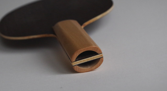

2. Holz
0,55 Ipe - 3,1 Pappel (3er) - 0,55 Ipe
162x156 mm, 4,2 mm dick
gerader Griff Linde ausgehöhlt , 105 mm
77 g
Kern 3,1 mm; Hohlgriffe Linde
Hohlgriffe Linde
Hohlgriffe Linde
Wie spielen sich die Schätzchen ? :dontknow: Keine Ahnung. Die gehen gleich zum Test an den potentiellen Abnehmer.
Das sind also meine ersten custom made.
