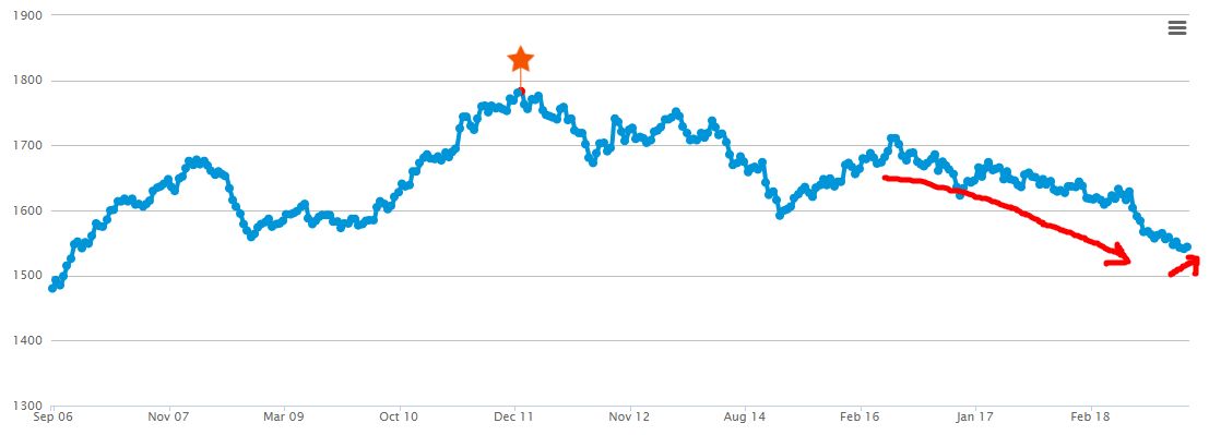

Re: Variatios (Dreh-)Tagebuch
Der Trend ist klar - es geht ab jetzt wieder steil aufwärts! :ichweisswas:
