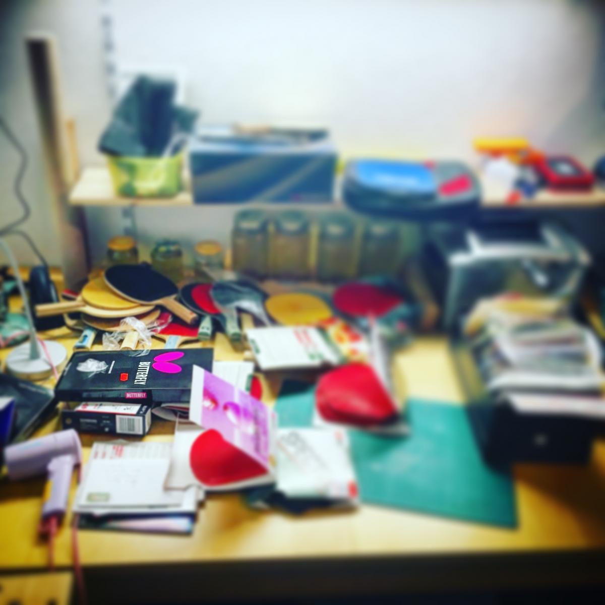

Vorausgegangen war eine ziemlicher Testorgie, die mit Genusstesten nichts mehr am Hut hatte. Das waren harte
Konfigurations-/Klebearbeiten und fast dem Wahnsinn nahe Gedankenspiele im häuslichen Kellerabteil.
Es war eine Phase wo nochmals alles in Frage gestellt wurde: Schnelles/Langsamstes Holz, KN/LN sogar beidseitig NI :ichweisswas:
Am Ende blieb es bei der Kombination NI/LN und die LN wurde ( mal wieder ) der Feint Long 3.
