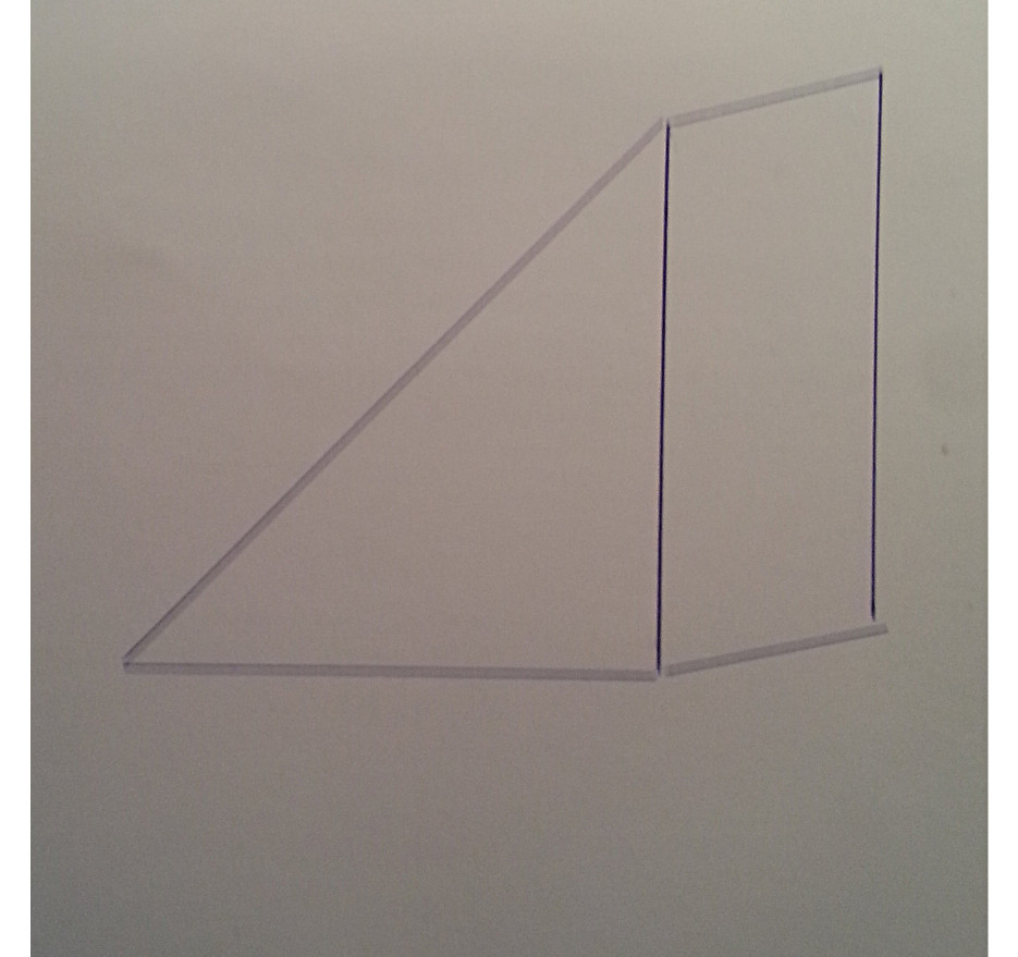

Immer dergleiche Winkel ist mit einer Zwinge schwer einstellbar.
Macht euch ein massives Dreieck aus Holz:
Den Winkel der Schräge (zum Tisch) könnt ihr frei wählen. Zunächst würde ich mit der Hand vorab mal grob einen geeigneten Winkel ausfindig machen und den dann bei der Herstellung des Klotzes verwenden.
Das Holz nur einseitig mit dem zu testenden Belag belegen und auf der anderen Seite ein ca. 2x2 cm großes Stück doppelseitiges Teppichklebeband aufbringen. Den halb belegten Schläger dann so auf die Schräge legen, dass das Griffende (im Blatt) den Schläger auf der spitzen Kante hält. Das Blatt dann leicht andrücken, so dass das Klebeband den Schläger endgültig fixiert.
Das Holz sollte versiegelt sein und die Oberfläche des Klotzes glatt.

BeitragSa 28. Okt 2017, 10:29
Re: Vorrichtung zur Arretierung eines Schlägers am Tisch
BeitragSa 28. Okt 2017, 19:10
Das könnte Arbeit sparen :thumpsup: ; den Winkel dann mit Unterlagen am vorderen bzw. hinteren Ende der Standfläche einstellen.
