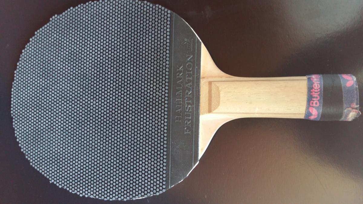

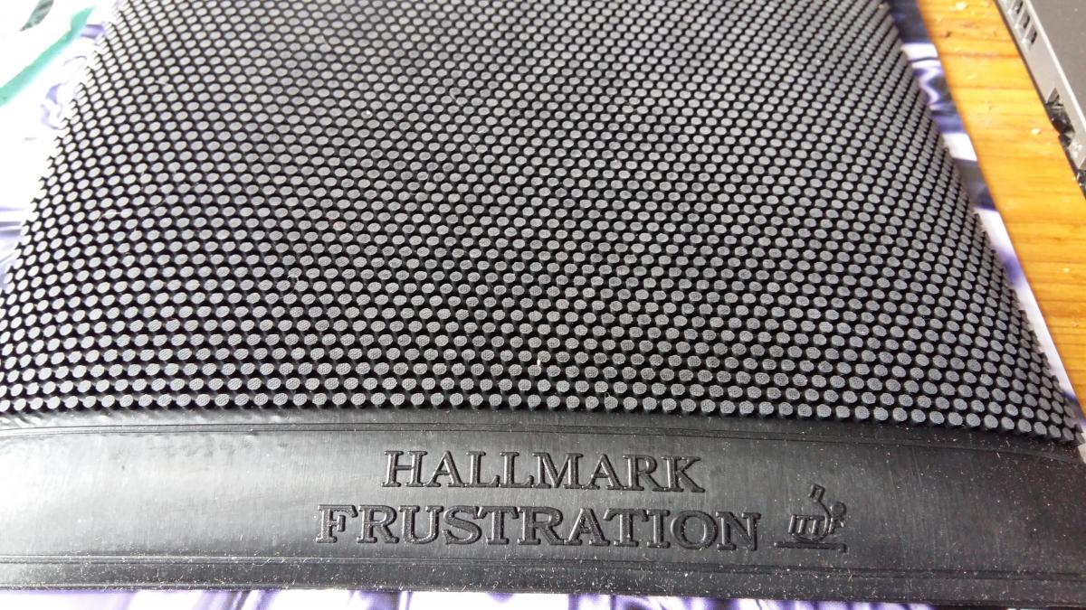

Nun bislang liegt also der Grass vorne. Heute habe ich allerdings den Hallmark Frustration in 2,0mm bekommen und habe ihn auf mein Kalinic geklebt, weil ich bei der offensiveren Spielweise zum ersten mal wirklich merke, dass ein vergrößertes Blatt, dafür nicht optimal ist. Der Belag sieht wirklich abgefahren aus. Die Noppen sind verblüffend breit. Nicht so karss wie der Curl P 2, aber doch ganz schön. Die Noppen haben eine deutlich rauhe Oberfläche und machen einen sehr elastischen Eindruck. Der Schwamm ist zwischen weich und mittelhart und macht auch einen elastischen ersten Eindruck. Ich bin sehr auf den Test gespannt. Ich hatte gerade ein paar schöne Erfolgserlebnisse mit dem H 3 Neo, aber das Factorytuning lässt schon nach. Statt meinem gewohnten T 25 in max. werde ich diesmal einen Vega Pro testen. Der gefiel mir schon immer gut, aber ich hab ihn immer nur bei Anderen getestet. Ich bin sehr gespannt und werde berichten.

Also die Kombi Frustration, Vega Pro, Kalinic, war mir sofort zu schwer.

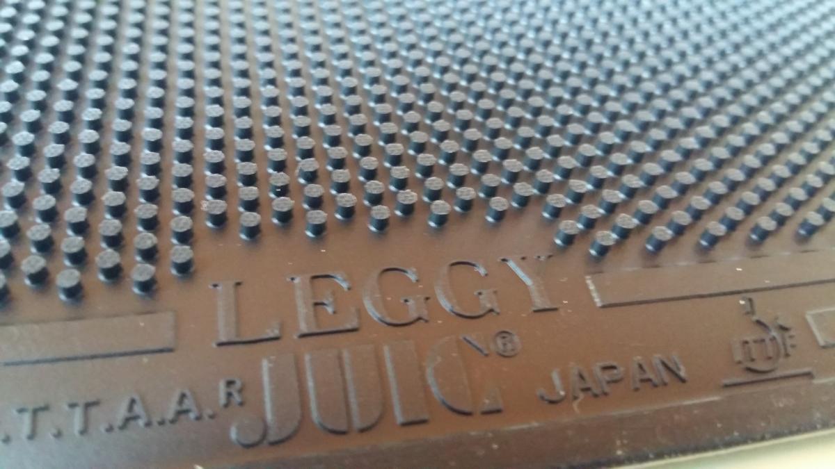

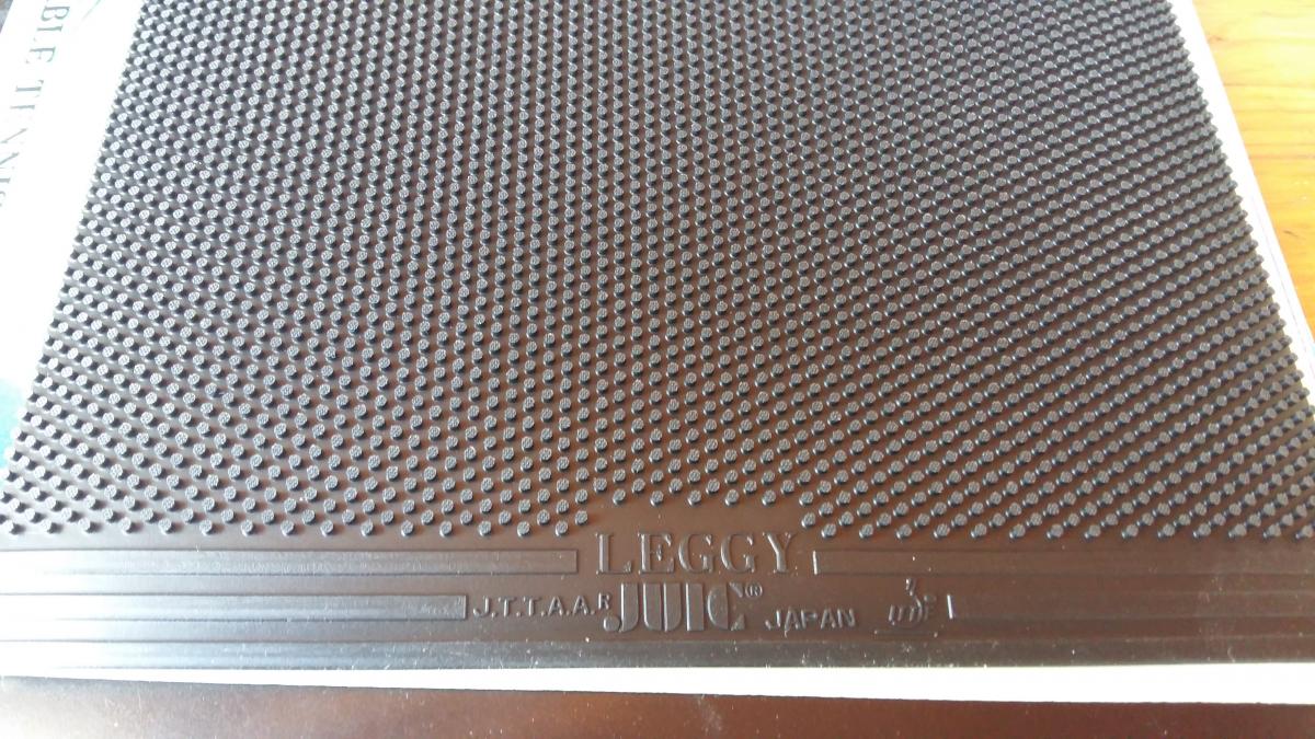

Der Leggy kam gerade aus Japan und sieht spannend aus. Recht leicht mit elastischem Schwamm und elastischen Noppen die deutlich geriffelt sind.

So heute den Leggy auf dem Spider mit VH H3Neo getestet.
Der Leggy ist unglaublich!!!
Man kann wirklich Topspin spielen auf unter, leer und leichten Überschnitt. Er verhält sich dabei total linear und Konterbälle sind eine Wucht. Schupfbälle sind so drallreich, dass man meinen könnte es wäre ein Noppen Innen. Irgendwie gräbt sich der Ball in den elastischen Schwamm und macht einen Wahnsinnsschnitt. Insbesondere bei druckvollen Schupfbällen. Was der Belag in 2,0 mm mit Defence zu tun hat weiß ich nicht.
Leider muss ich gestehen, dass ich nicht stark genug spiele. Wenn ein Kurznoppenspieler mehr unangenehmen Effekt möchte und stark genug ist, würde ich den Belag sofort empfehlen. Ich bin ernsthaft beeindruckt. Für einen Könner eine sehr gefährliche Waffe! Eine erstaunliche Dynamik.
