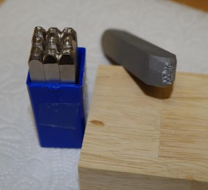

Bei den Schlagstempeln habe ich dann aufgerüstet
Zahlen- und Namenstempel
Der Namenstempel kostete ca. 38 € die beiden Sätze Zahlenstempel ca. 48 €, womit ich in einem vertretbaren Kostenrahmen geblieben bin. Natürlich wird es keine Modelle 222, 333, … usw. geben können. Verschmerzbar.

Probiert und ging ganz miserabel vor allem mit den 3 Ziffernstempeln, die mit der Hand gehalten kaum ordentlich aufs Blech zu bekommen waren.
Irgendwo las ich dann was von Prägewerk (so >> 5000 €) und da ging mir ein Lichtlein auf: „Du hast doch eine Werkstattpresse !“ Mit der sollte man doch ganz prima prägen können. Allerdings galt es da noch ein paar Problemchen zu lösen, denn Schlagstempel kann man nicht einfach in die Presse spannen, sofern man nicht Selbstmordgedanken hegt.
