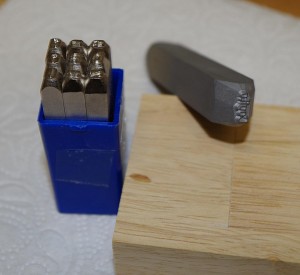

Bei den Schlagstempeln habe ich dann aufgerüstet
Zahlen- und Namenstempel
Der Namenstempel kostete ca. 38 € die beiden Sätze Zahlenstempel ca. 48 €, womit ich in einem vertretbaren Kostenrahmen geblieben bin. Natürlich wird es keine Modelle 222, 333, … usw. geben können. Verschmerzbar.

Probiert und ging ganz miserabel vor allem mit den 3 Ziffernstempeln, die mit der Hand gehalten kaum ordentlich aufs Blech zu bekommen waren.
