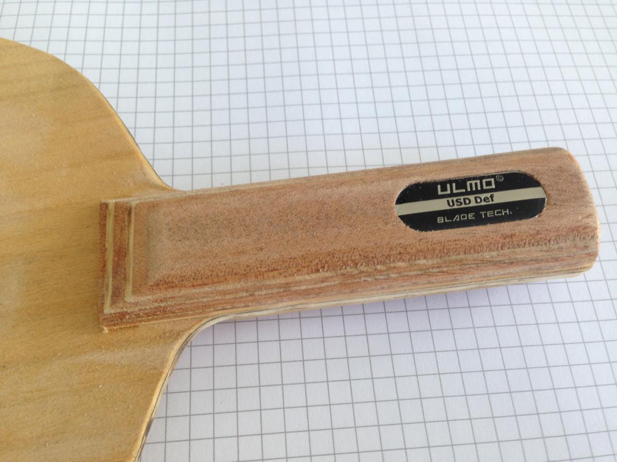

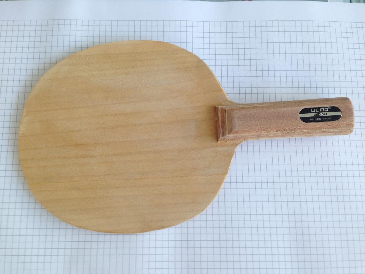

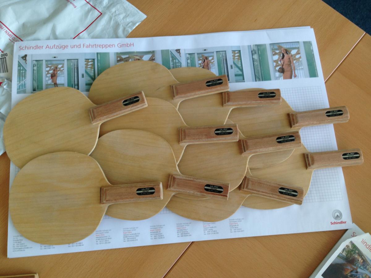

ich habe nach laaaanger Pause mal wieder ein wenig was gebaut. Einige Kunden hatten Bedarf am USD und da habe ich noch ein paar gebaut.
USD einige Exemplare
USD Griff
USD

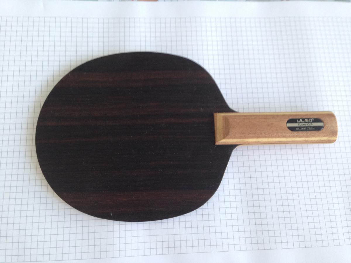

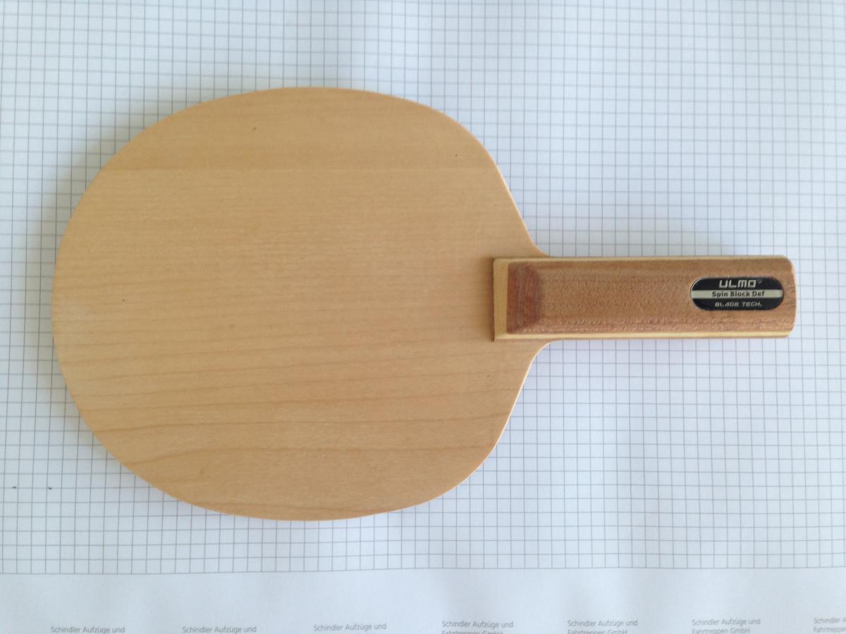

Im Anhang 2 Bilder wie das aussieht wenn ich nicht nachschleife. ;)
Ebony
Spin Block Def
