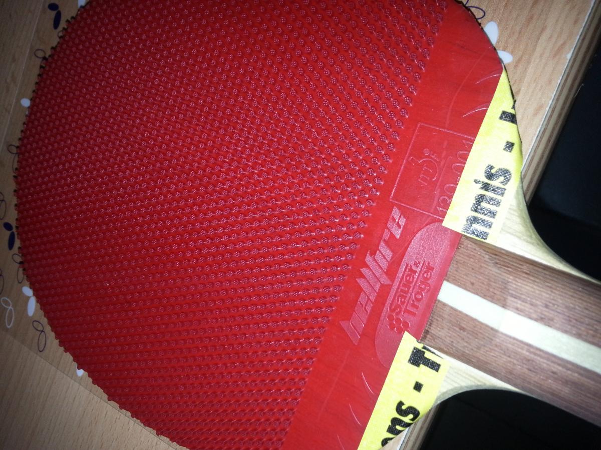

So sieht das bei mir aus:
(inzwischen klebe ich allerdings auch an der Seite des Schriftfeldes bis zum Noppenansatz)

Super Foto!
So werde ich das auch ausprobieren, Danke! :2thumps:
Re: Klebefolie richtig nutzen
BeitragMi 17. Dez 2014, 16:39
Phoenix hat geschrieben:So sieht das bei mir aus:
Hm, ist das denn zulässig auf der Schlägerfläche außer Rot und Schwarz noch andere Farben zu haben?
In deinem Fall Gelb?
