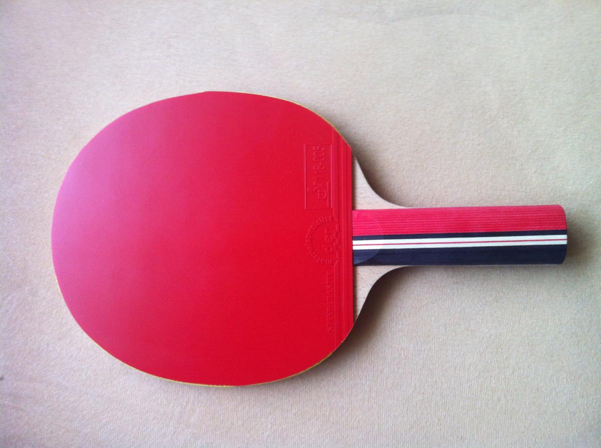

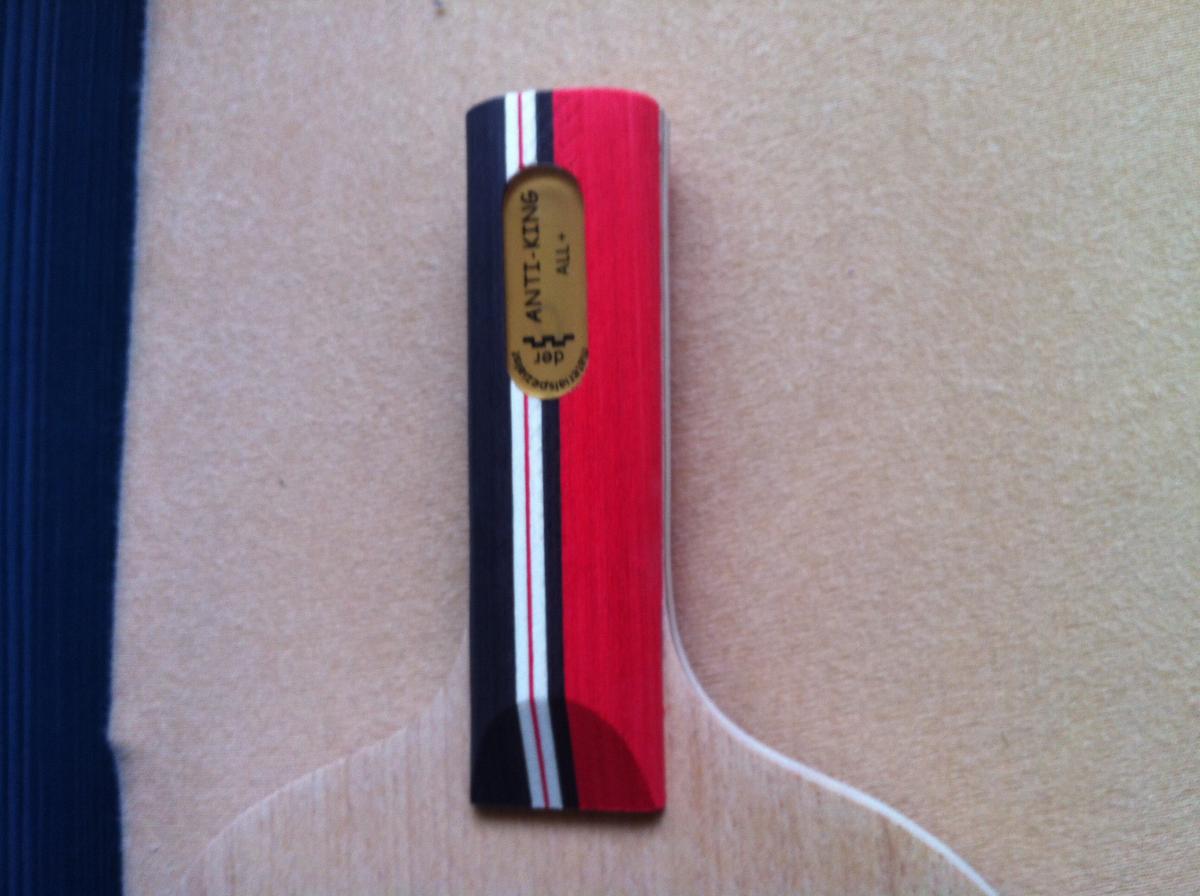

Da mich die Testberichte gereizt haben, habe ich den Spinparasite bestellt. Dazu noch das Holz "Anti-King". Das Paket ist heute angekommen.
Anti-King - Griffform gerade - Gewicht 90g - 5-ply - Maße 157 x 150 - Griffmaße 10,5 x 2,9 x 2,4
schön verarbeitet, liegt gut in der Hand
Spinparasite - rot - 1,0 - ungeschnitten 31g - geschnitten auf "A-K" 21g - Oberfläche hart und sehr glatt - Schwamm weich - macht keine Dellen beim Dotzen
Habe den Spinparasite auf das Holz mit einer Klebefolie geklebt. Getestet wird frühstens am Mittwoch :cry:
Gespielt habe ich bisher ABS, Beast und Super Anti auf T6 oder Spark. Zurzeit spiele ich den Super Anti auf Spark. Mal sehen, ob der Parasit es verdrängen. Gespannt bin ich aber auch auf das Holz, da ich bisher nur Kunstfaserhölzer mit Glantis gespielt habe.
Werde berichten...
Re: Der Materialspezialist - Spinparasite
BeitragSa 5. Jul 2014, 15:20
Bilder...

BeitragDi 23. Sep 2014, 18:27
Vh: Killer 1,5
Rh: Spinparasite 1,0
Auf welchem Holz?
