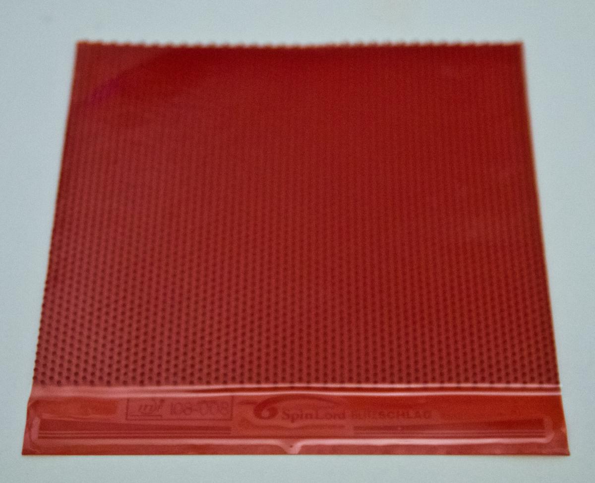

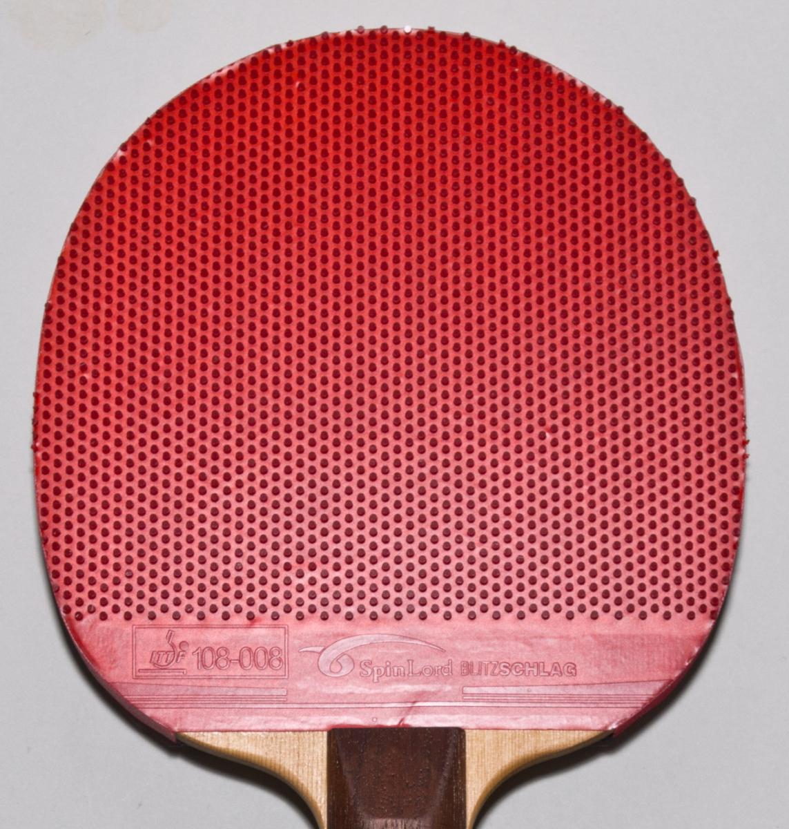

Hier mal erste Bildchen meinerseits! :)
Montiert auf einem meiner 8.5-10-8.5er. Zum Aeusseren ist eigentlich alles gesagt, die Geometrie spricht fuer schoene Spieleigenschaften.
Im Reisstest erweist er sich als recht widerstandsfaehig - die erhoehte Haltbarkeit erscheint plausibel.
Der Ceran-Klebrigkeits-Test besagt eine Klebrigkeit im DG-Bereich, und IMHO glaenzt er auch annaehernd so stark. :)
