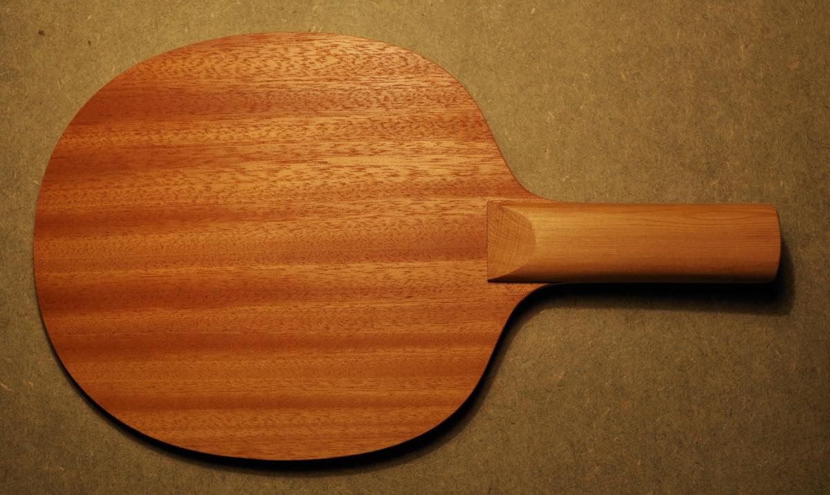

Vorhand
Rückhand

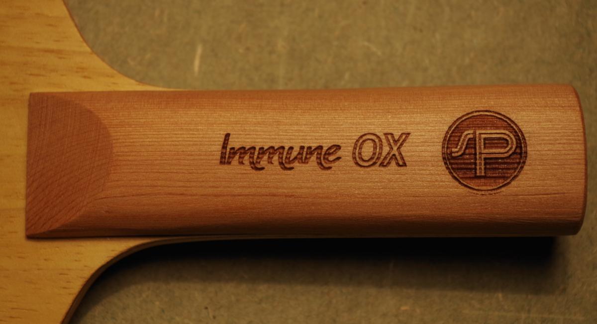

neues Griffdesign
Aufbau
Maße und Aufbau
fünfschichtiges Holz
S-Seize = 161x153mm
Blattdicke 5,6mm
Grifflänge 103mm
Grifform RST 23x28,5mm
Gewicht 87g
Sofort ersichtlich ist, dass es sich beim IOX um ein asymmetrisches Kombiholz handelt - VH mit demgleichen weichen Furnier wie das Immune Active Def, die RH mit einem härteren Furnier. Das Bild des Griffendes zeigt, dass auf der VH wahrscheinlich das Furnier der RH als Zwischenfurnier genommen wurde und auf der RH das Furnier der VH als Zwischenfurnier. Das heißt auch, dass der Aufbau des Immune Active Def ziemlich verändert wurde.
