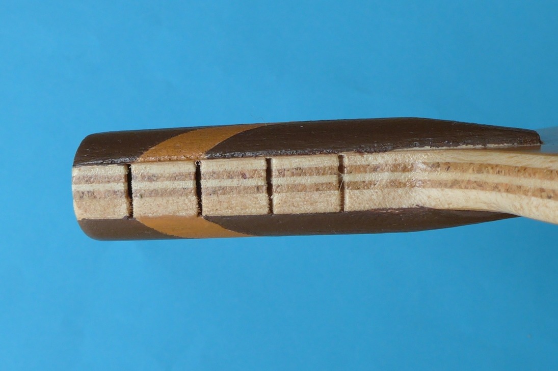

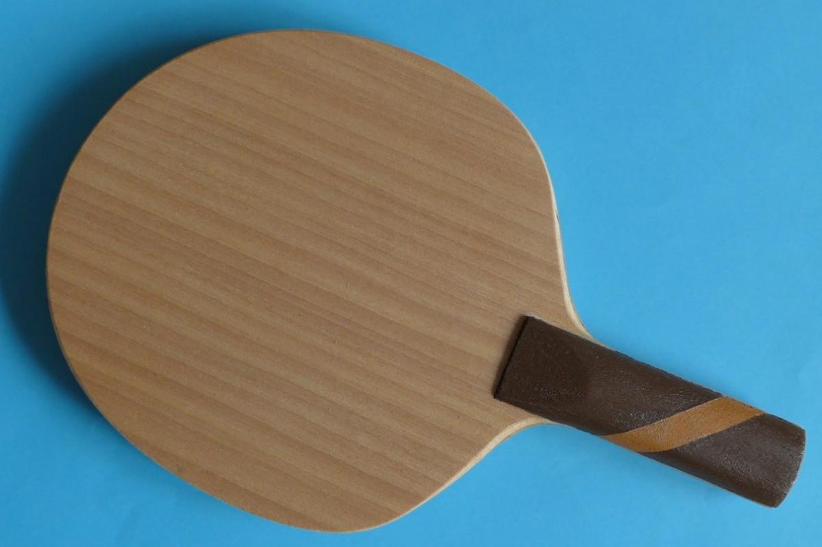

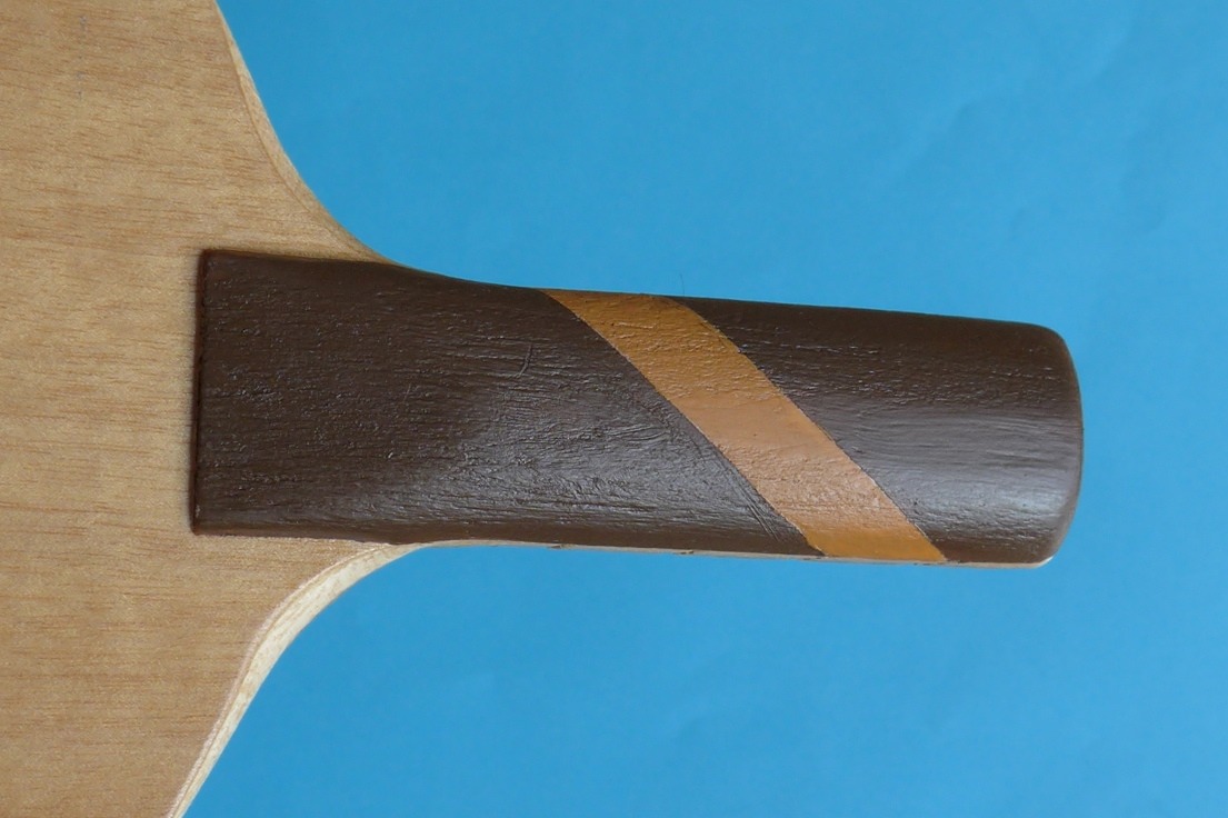

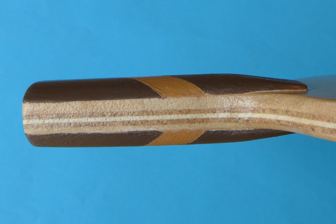

Aus einer Diskussion im "Schwester-Forum" (Noppentest) weiß ich, dass ich nicht als Einziger der Meinung bin, dass die Qualität der Re-Impact-Griffe nicht mit der Qualität der Re-Impact-Hölzer mithalten kann. Deshalb habe ich vor einiger Zeit selbst Hand angelegt und versucht, den Griff etwas zu "tunen". Ziel war es dabei zum einen, die Haltbarkeit des Griffs zu erhöhen, zum anderen aber auch, ihn Schmutz-unanfälliger zu machen und optisch etwas aufzuwerten.
Kantenband kam für mich nicht in Betracht, weil ich die Griff-Einkerbungen nicht zukleben wollte. Wenn die Dinger einen Sinn haben sollten (lest euch Achims Ausfürhungen auf seiner Homepage selbst noch mal durch), dann würde man ihre Wirkung durch ein solches Kantenband ja zumindest einschränken, evtl. sogar ganz eliminieren.
Im ersten Schritt habe ich den Griff mit Acrylfarbe (matt) neu gestaltet, in diesem Fall in Anlehnung an das Design des alten Butterfly Cresail, das in meinen Augen schön und gleichzeitig zeitlos ist. Dazu habe ich ein dünnes Nittaku-Stoff-Kantenband diagonal über den Griff geklebt und zunächst nur den Rest der Griff-Schalten gestrichen. Im zweiten Schritt habe ich dann die noch unbehandelten Stellen mit einer anderen Farbe gestrichen.
Nachdem die Farbe getrocknet war, habe ich die Griffschalen dann noch zwei mal (mit 24 Stunden Zeitversatz) mit Hartwachsöl versiegelt. Diese Versiegelung schützt in erster Linie das Holz, als Nebeneffekt hat es aber auch noch die Intensität der verwendeten Acrylfarbe verbessert.
Ich bin der Meinung, durch diese Aktion wurde das ganze Holz aufgewertet. :)
