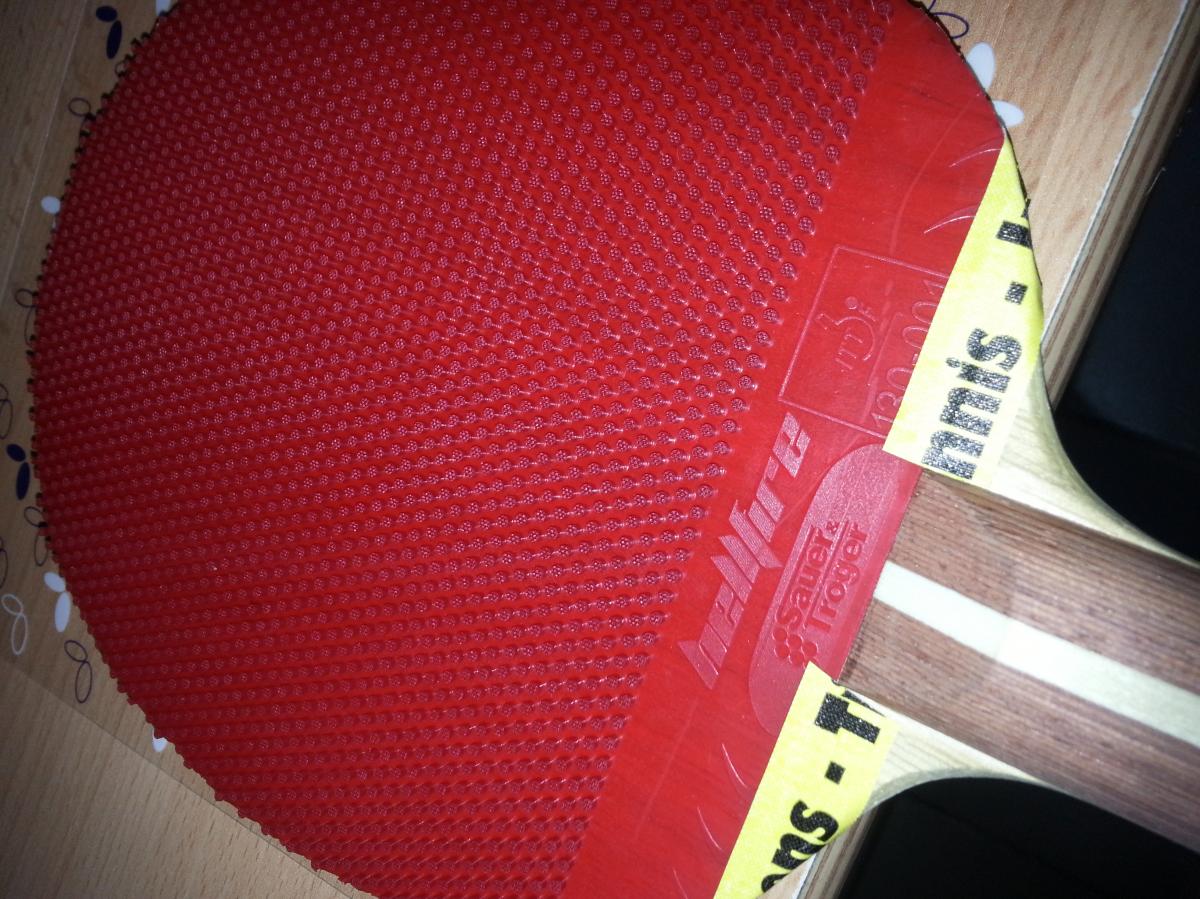

  • Beiträge: 287
  • TTR: 1622
Re: Klebefolie richtig nutzen
BeitragMi 10. Sep 2014, 12:07
So sieht das bei mir aus:
(inzwischen klebe ich allerdings auch an der Seite des Schriftfeldes bis zum Noppenansatz)
Torlif
  • Beiträge: 8
BeitragMi 10. Sep 2014, 18:50
Super Foto!
So werde ich das auch ausprobieren, Danke! :2thumps:
