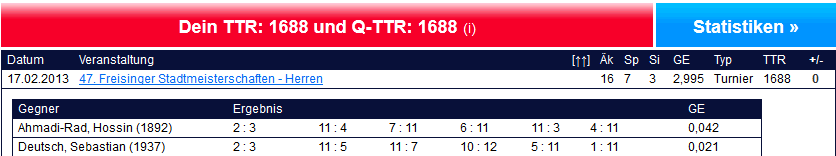

Neulich beim Turnier :cry: ... das nenne ich mal
eine 5Satz - Schwäche :twisted:
EDIT : < 40%
