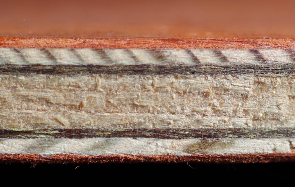

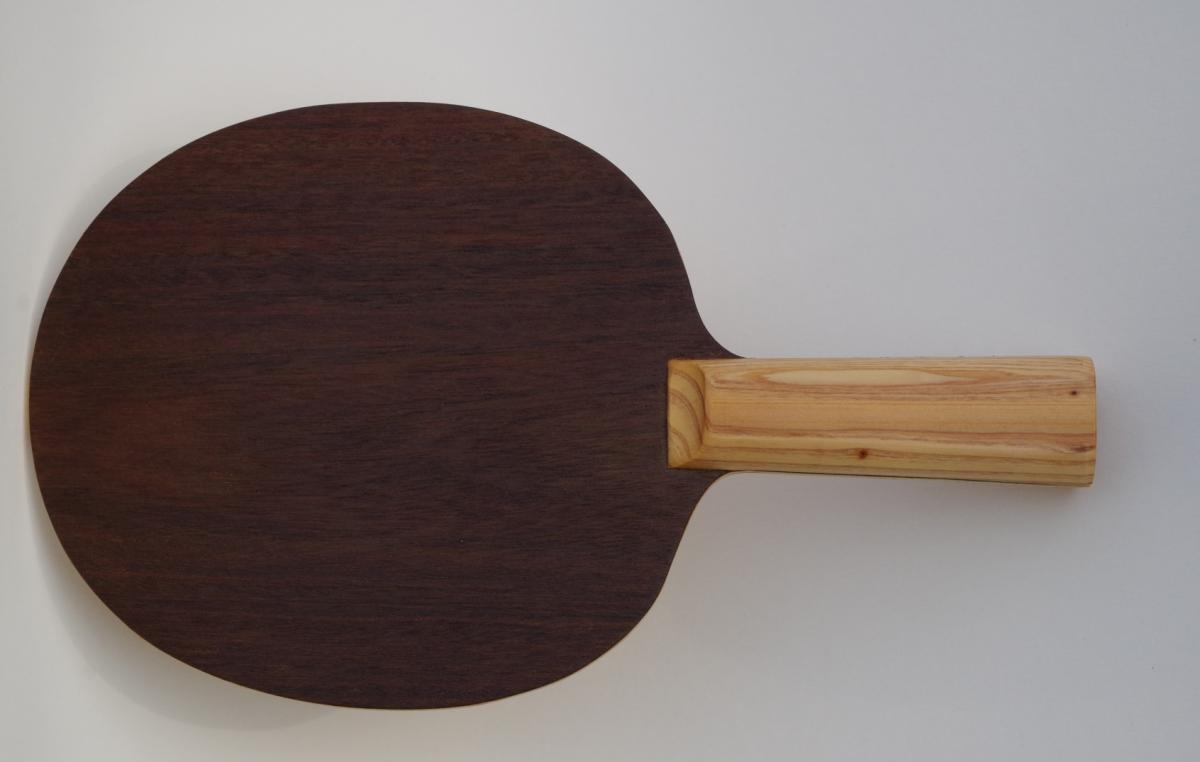

Daher habe ich aufgelegt
(0,6)Limba-(1)Abachi-(0,6)Ipe-Abachi(3)-(0,6)Ipe-(1)Abachi-(0,6)Black Limba
Also den Kern 1mm dicker, die Zwischenfurniere insgesamt 0,6mm dicker und (schnelleres) Abachi statt Zeder. Der RH habe ich BL spendiert, weil mir das für LN/OX mehr Störeffekt gibt. Diesmal ist das Laminat plan geblieben.
Sollte das immer noch zu lahm sein, werde ich Kiri als Kern nehmen.
Zu meiner Verblüffung dotzt sich dieser Aufbau trotz größerer Dicke vom Tempo her wie der andere :dontknow: . Lediglich der Anschlag ist weicher, gefühliger. Jetzt grübele ich darüber nach, ob die Beize des ersten Holzes ebenfalls diesen Einfluss (=> härter) hatte oder ob das dickere Zwischenfurnier den harten Ipe-Mantel um den Kern stärker eindämmt.
RH (Black Limba)
VH (Limba)

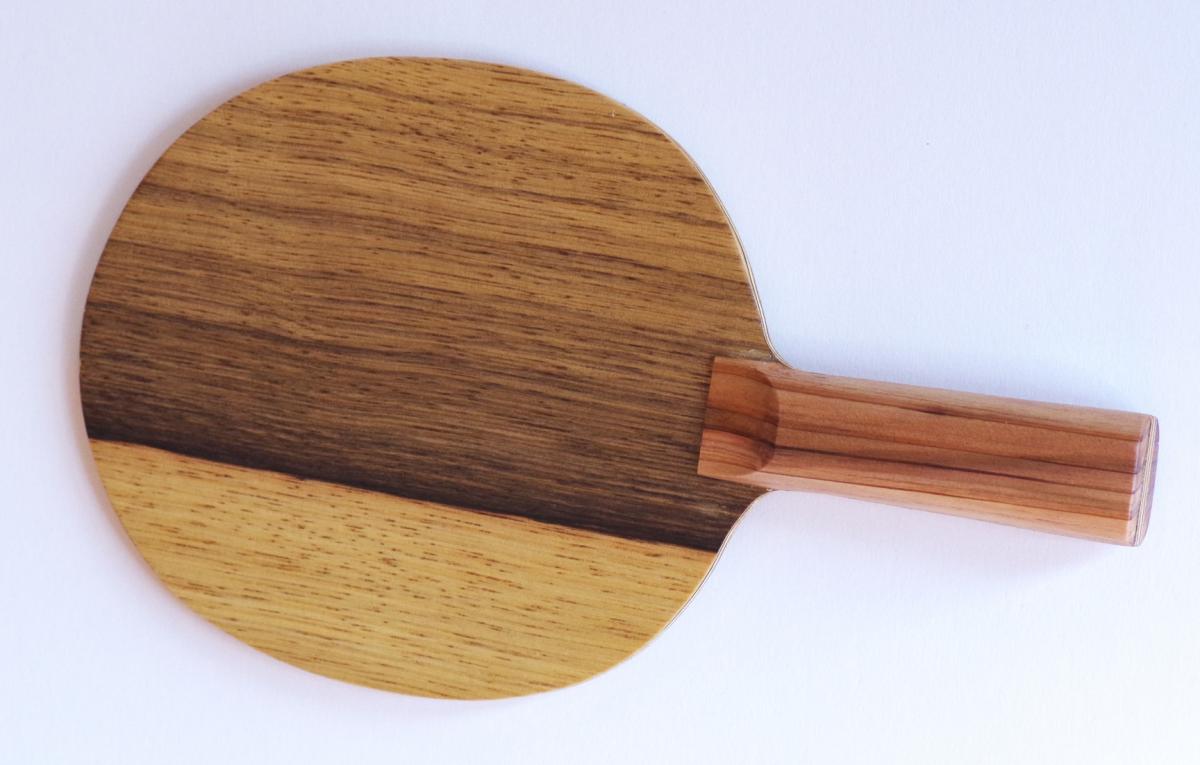

Die Griffe! :god:
Wenn Charlie mir mal die Griffe verhunzt, weiss ich, wen ich ansprechen muss! ;)

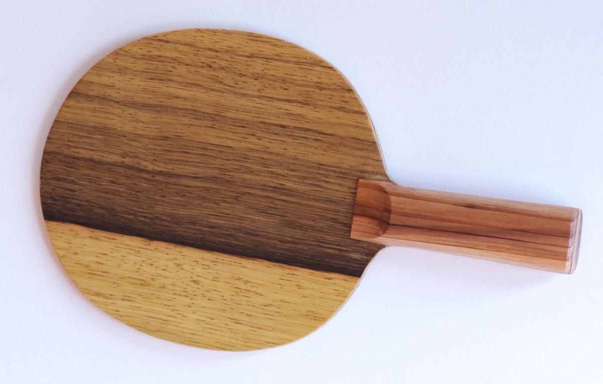

Gestern habe da obige Holz mit LC/OX und 401/1,8 getestet:
- im Tempo konnte ich keinen großen Unterschied feststellen
- mehr Spin
- bessere Kontrolle
- stärkeres Einbremsen auf der RH
Hat mir sehr gut gefallen.
Ich vermute für Entwicklung Richtung Off muss ein anderer Kern her.
BeitragDi 25. Mär 2014, 01:29

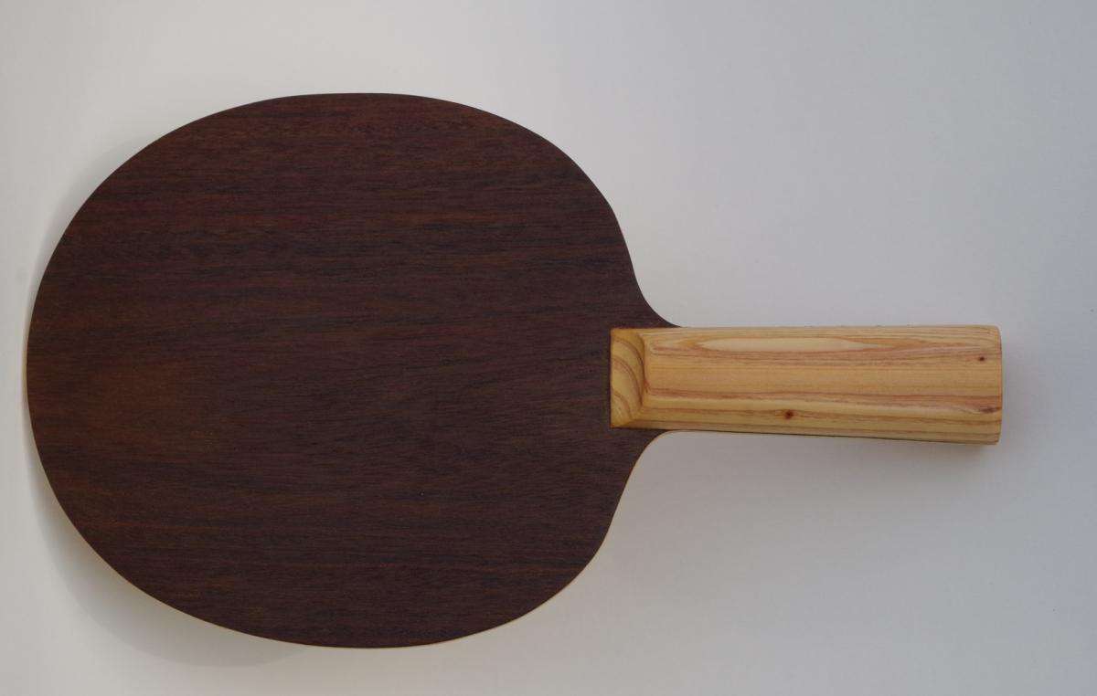

Heute kam das Holz mit DG/OX und 401/1,8mm in der KL zum Einsatz.
Es gelang mir, mit großer Geduld 2x einen 0:2 Rückstand zu drehen - gegen sehr sichere Spieler (TTR +100 und +30), was sonst immer mein Tod ist. Ich habe sie schlichtweg totgelöffelt :mrgreen: . Das spricht schon mal für die Kontrolle des Schätzchens.
Morgen werde ich eine Variante mit Eukylaptus statt Black Limba auf der RH fertigstellen. Was aber mich fertig macht: das Abachi Zwischenfurnier fühlt sich anders, kompakter an als das zuvor verwendete. Diese Chargenvariationen sind zum :puke .

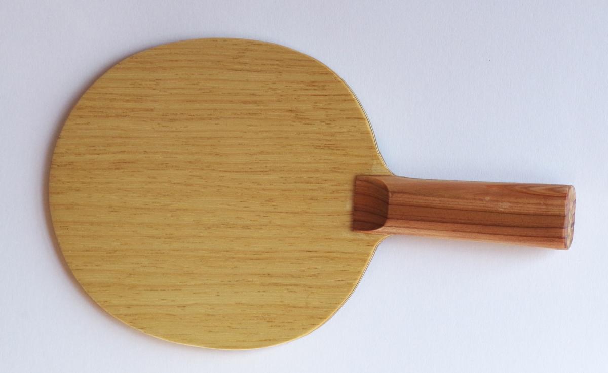

Das Laminat mit Außen Eukalyptus/Limba hat sich leider verzogen :( . Ich habe es dann 10 Minuten in heisses Wasser gelegt und konnte das Limbafurnier einfach abziehen. Zwischenfurnier abgetrocknet und gefönt und ein WRC darauf geleimt. Da das Ganze ziemlich feucht ist, wird die Presse das wieder schön begeradigen. Ich werde es ein paar Tage darin lassen und danach noch 2 Tage bei RT lagern. Beim Pappelkern hatte die Asymmetrie Eukalyptus/WRC ja keinerlei Probleme bereitet.

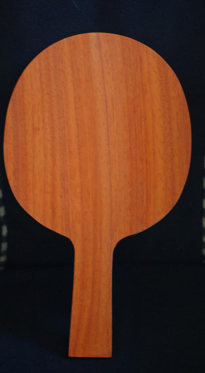

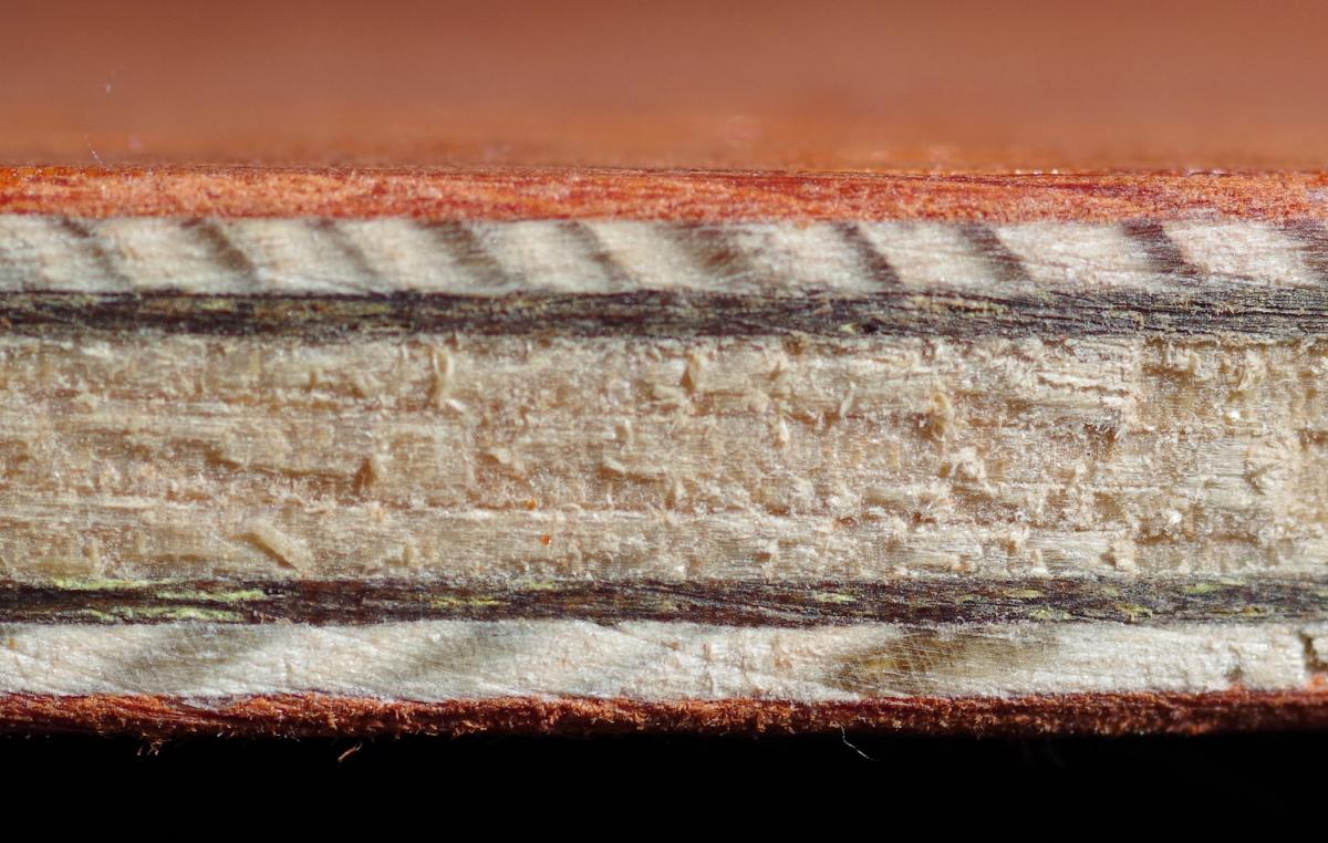

Die fette Cindy
(0,6)Macore-(0,6)Lärche quer(geteilt)-(0,6)Ipe-(3)Abachi ....
Mittelbatt 156x151 mm
Gewicht (mit Zederholz Schalen) 125 g !!! :roll: :oops:
Die Weiterverarbeitung habe ich dann eingestellt.
Jammerschade :cry: . Das wäre ein absoluter Hingucker geworden. Das Furnier ist schon ohne Finish traumhaft schön.
Ich tröste mich damit, dass es sich sicherlich total kacke gespielt hätte.

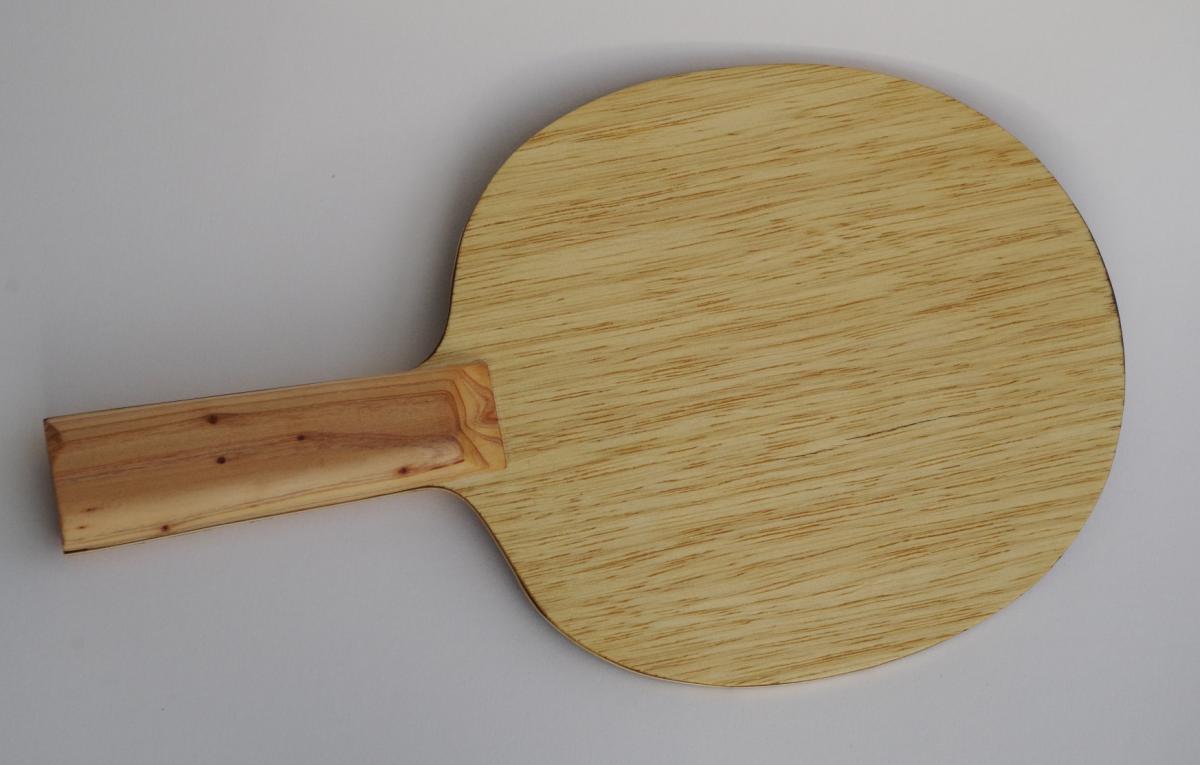

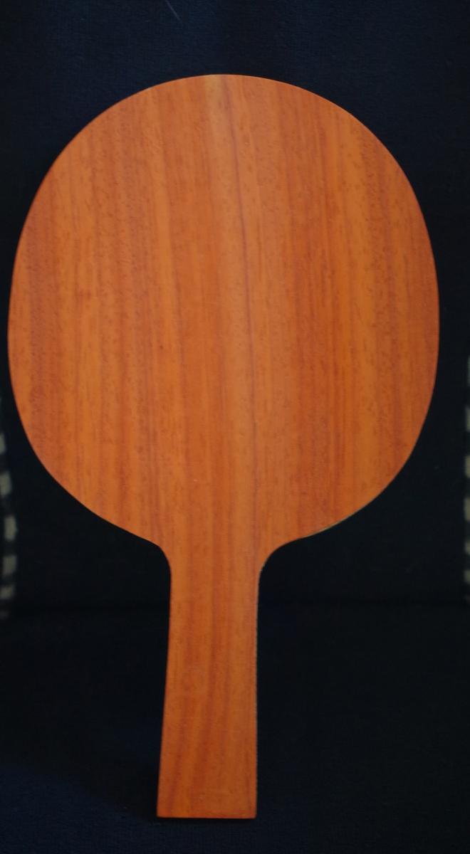

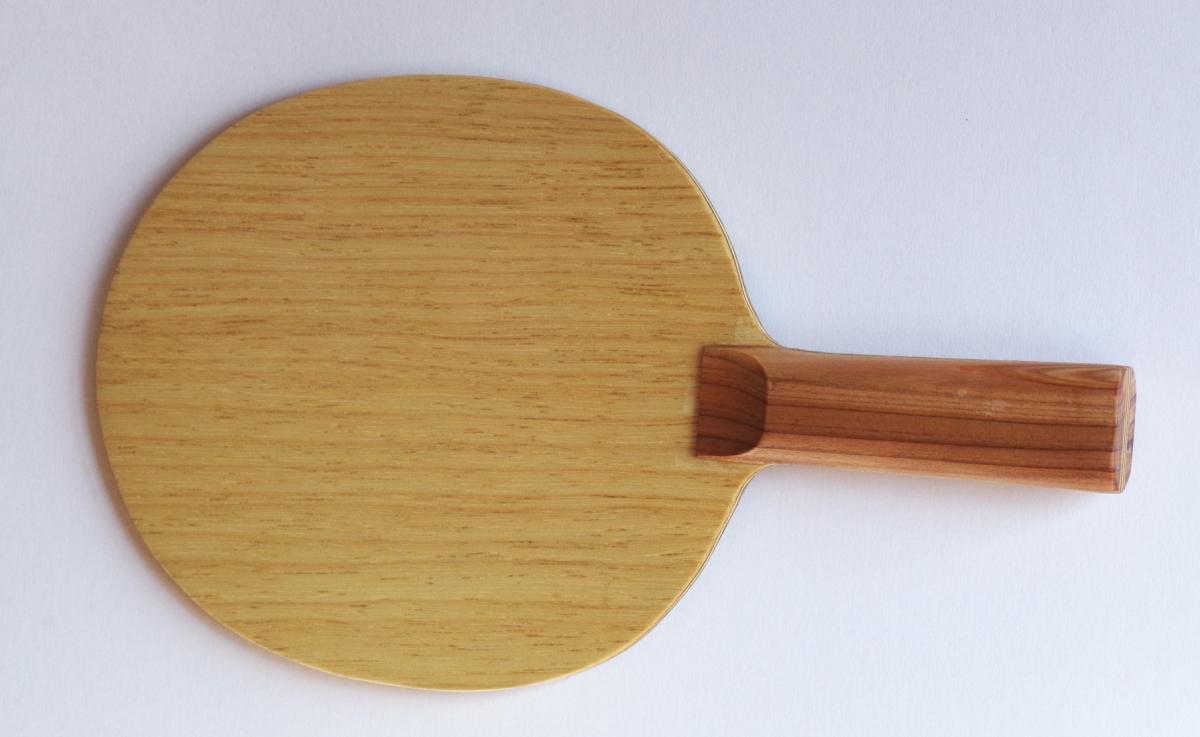

So das zweite Teil ist fertig: Blackbird
Mittelblatt 156x151mm, 5mm dick
Griff konisch (33 -> 28mm, 23mm dick, 105mm lang), jap. Zeder
Gewicht 88g
Aufbau (0,6)Limba-(0,6)Ipe-Pappelkern(3/3)-Limba-Ipe
