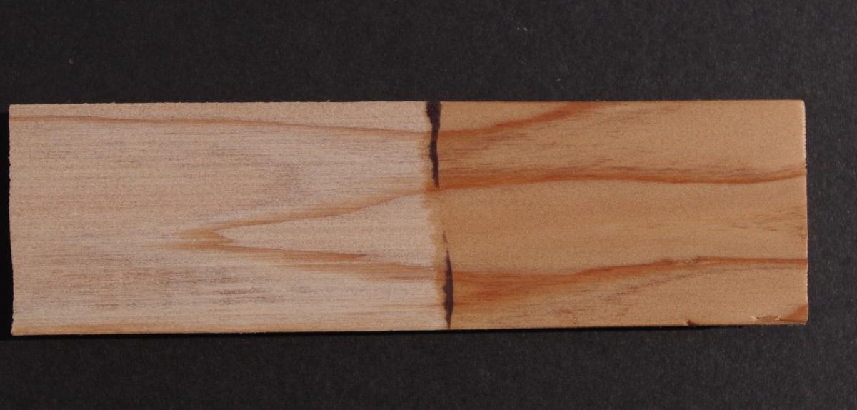

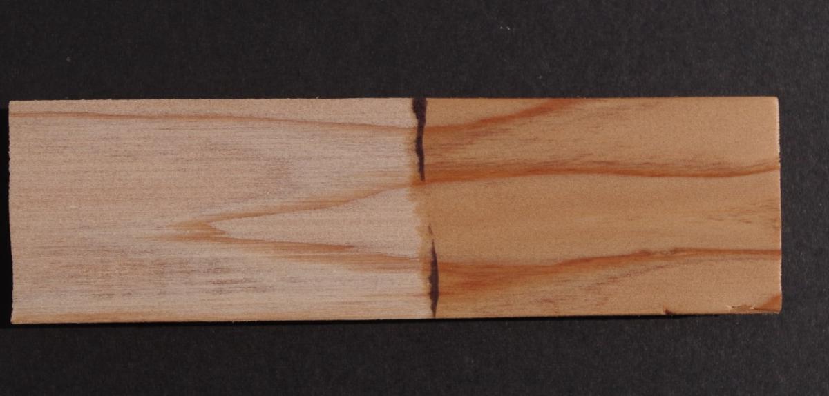

Zum Finish:
ein Brettchen Japanische Zeder Korn 120
links: -
rechts: 1. Steinert Auftrag, 30 Min., 2. Steinert Auftrag, 30 Min., Korn 240 und 3. Steinert Auftrag
