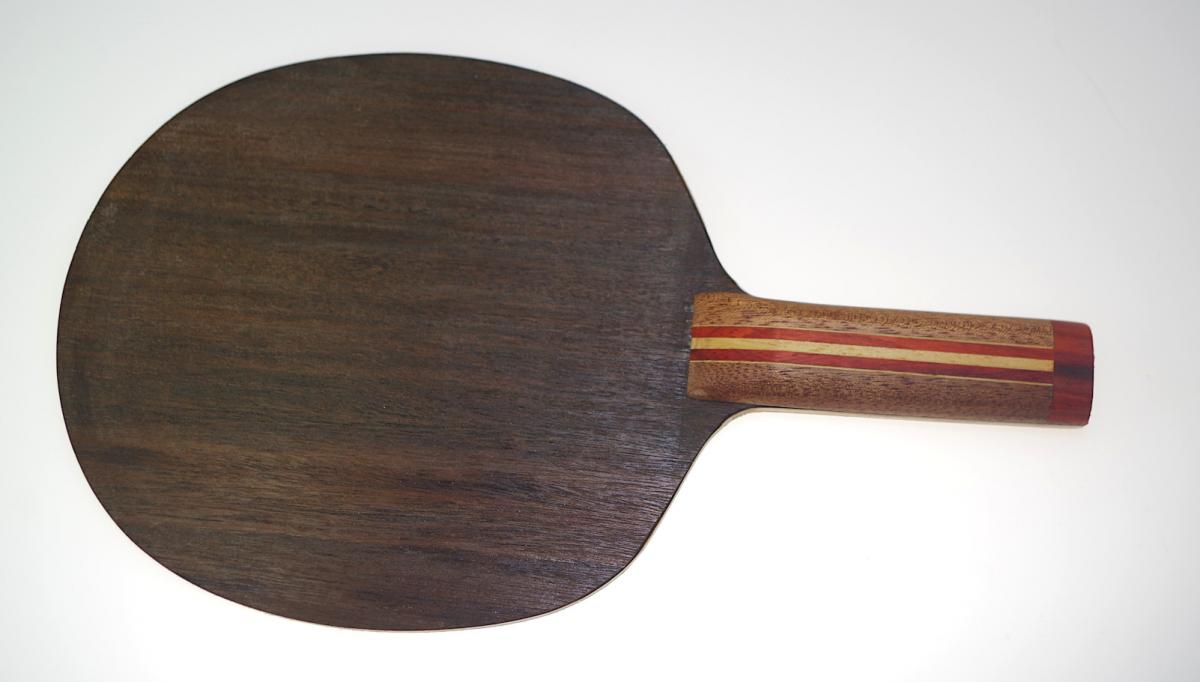

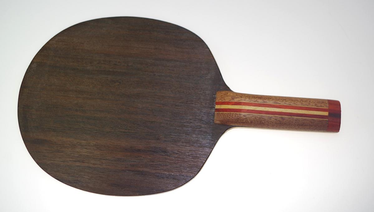

Code 234
Zunächst im Training bei einem Nachbarverein eingesetzt. Das auserkorene "Opfer", welches mich in der Runde und dann vor 2 Wochen noch mal im Training geschlagen hat, war wieder nicht zu bezwingen (=> trotz schwächeren TTRs für mich extrem unangenehm), musste aber jeden Satz in die Verlängerung. Dann wurde er von einem anderen Spieler eingedost, welchen ich dann forderte und 3:1 bezwang. Auf meine Nachfrage hin: Bezirksklasse, TTR 1600 :horror: . Daraufhin das Holz am nächsten Tag gleich im VR-Cup eingesetzt und damit gleiches Niveau gespielt wie mit meiner Fetten Keule.
Soweit so gut. Gleich nochmal eine Variante (235) mit UDC auch unter dem Deckfurnier gebaut. Dabei aber das Ebenholz zu stark geschliffen: das neue Holz war 0,3mm dünner als das erste. Was zur Folge hatte, dass der Ballabsprung zu hoch war. Flop.
Damit wäre ich bei der Qualität des (zu ?) günstig erstandenen Ebenholzes. Das kam mir etwas dünn vor. die Schieblehre ergab aber 0,6 mm ebenso wie z.B. bei meinem Ipe, was mir wesentlich kompakter vorkommt. :?: :!: Auswiegen ergab, das zwei Blatt Ebenholz 30 g wogen, zwei Blatt Ipe 54 g. Laut Literatur sollte beide etwa gleich schwer sein nämlich ca. 50-56 g.
Ratlos :dontknow: .
Ach so, Spieleigenschaften:
- deutlich einfacher, den Ball kurz zu halten
- Ballabsprung vom Tisch bei LN-OX/RH etwas höher als bei der FK
- sehr gutes Einbremsen
- schöne Beschleunigung beim Druckschupf auf US
- trotz Ebenholz ein weicheres Anschlaggefühl

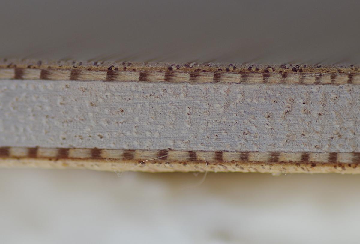

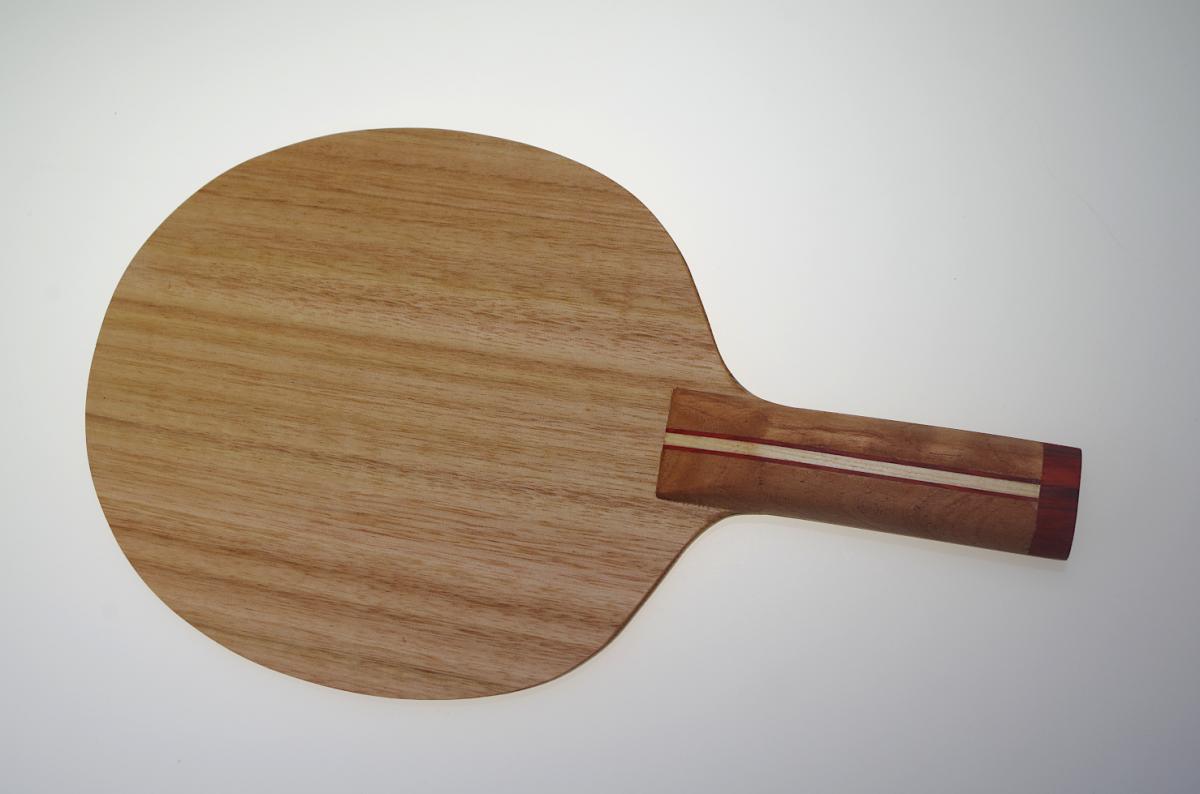

Code 236
Aufbau wie 234 nur mit 0,5 mm Ipe außen und die mit Fischleim geklebt statt Epoxy - Gewicht sparen. Ein Paar schöner Griffschalen habe ich nur provisorisch mit Klebeband befestigt, falls das Teil floppen sollte. Eigenfrequenz mit 1155 Hz ziemlich genau wie bei 234, Blattdicke ebenfalls.
Test heute Abend.
Test erfolgreich absolviert: etwas mehr US und etwas stärkeres Einbremsen als die Ebenholz-Variante bei ansonsten gleicher Charakteristik; vielleicht ein etwas "massiveres" Spielgefühl.
Daher natürlich jetzt auch die Daten:
Aufbau
0,5 mm Ipe - 1 mm Balsa (q) - UDC - 3 mm Kiri - …
Maße
Größe 168x156 mm, Griff 103 x 28 x 23 mm
Dicke 6,5 mm
Gewicht 85 g
Mein Ebenholz ist jetzt "out": das Ipe ist gleichmäßiger strukturiert.

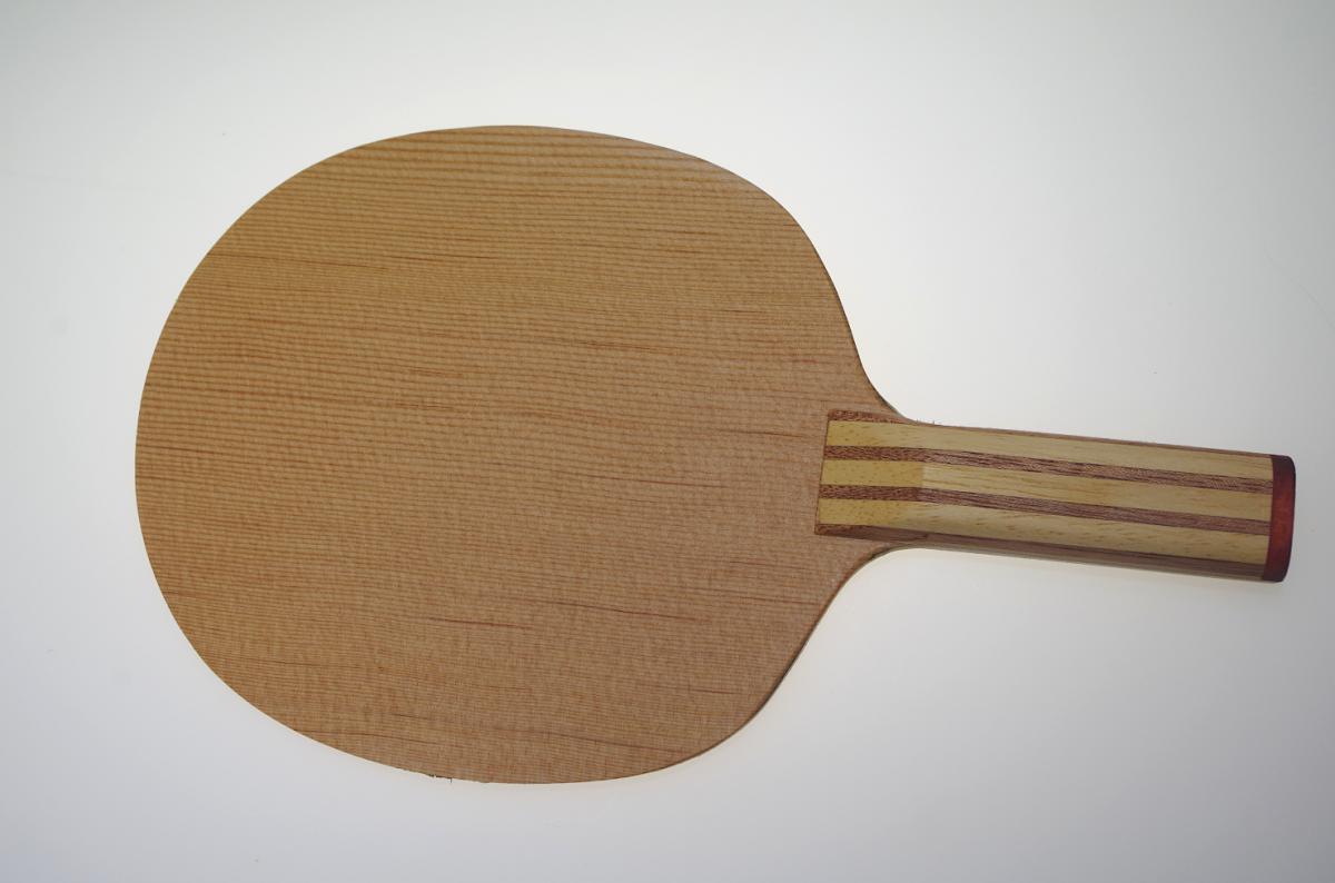

BeitragSa 1. Jun 2019, 14:41

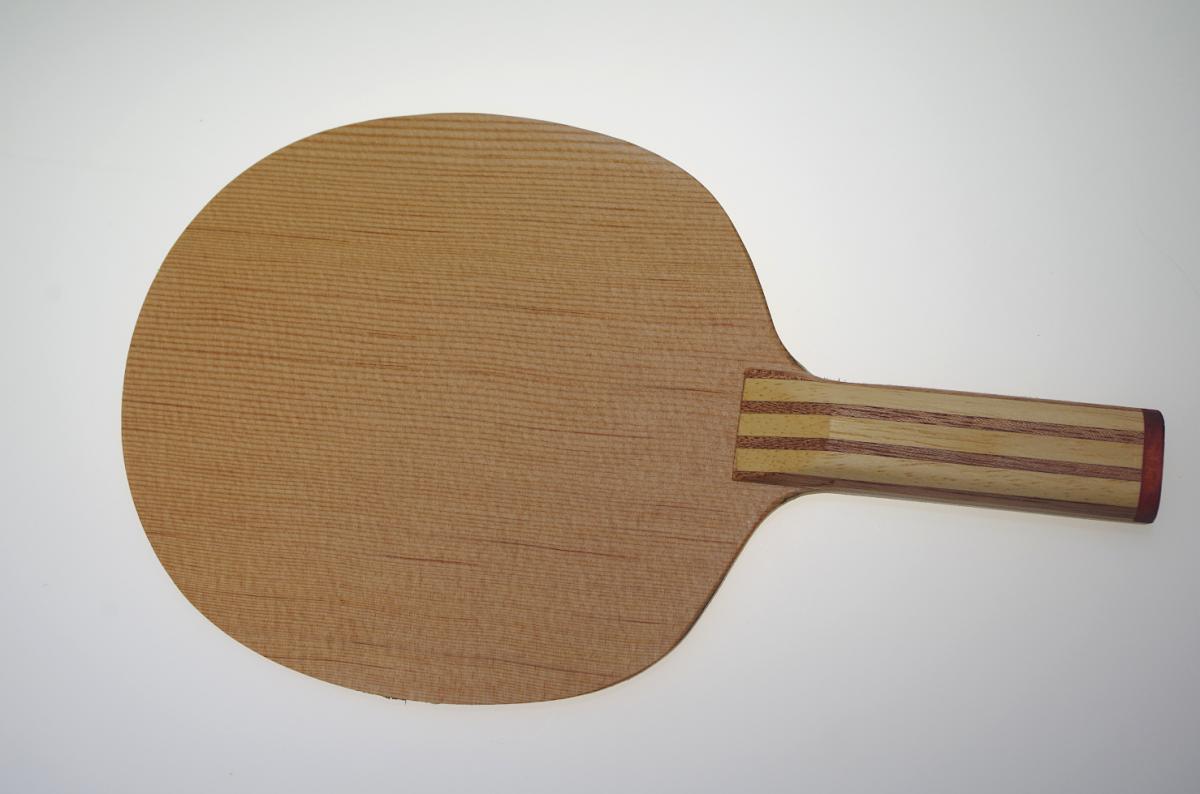

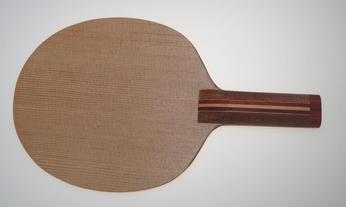

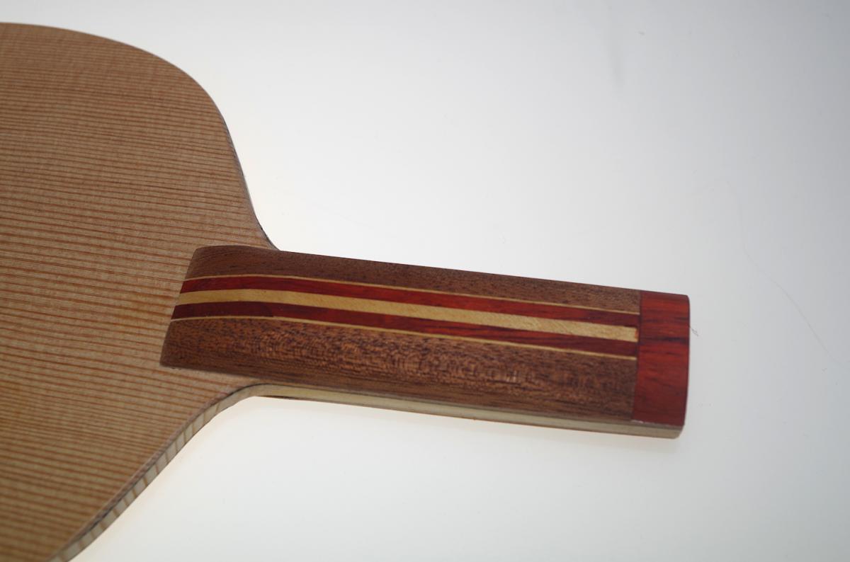

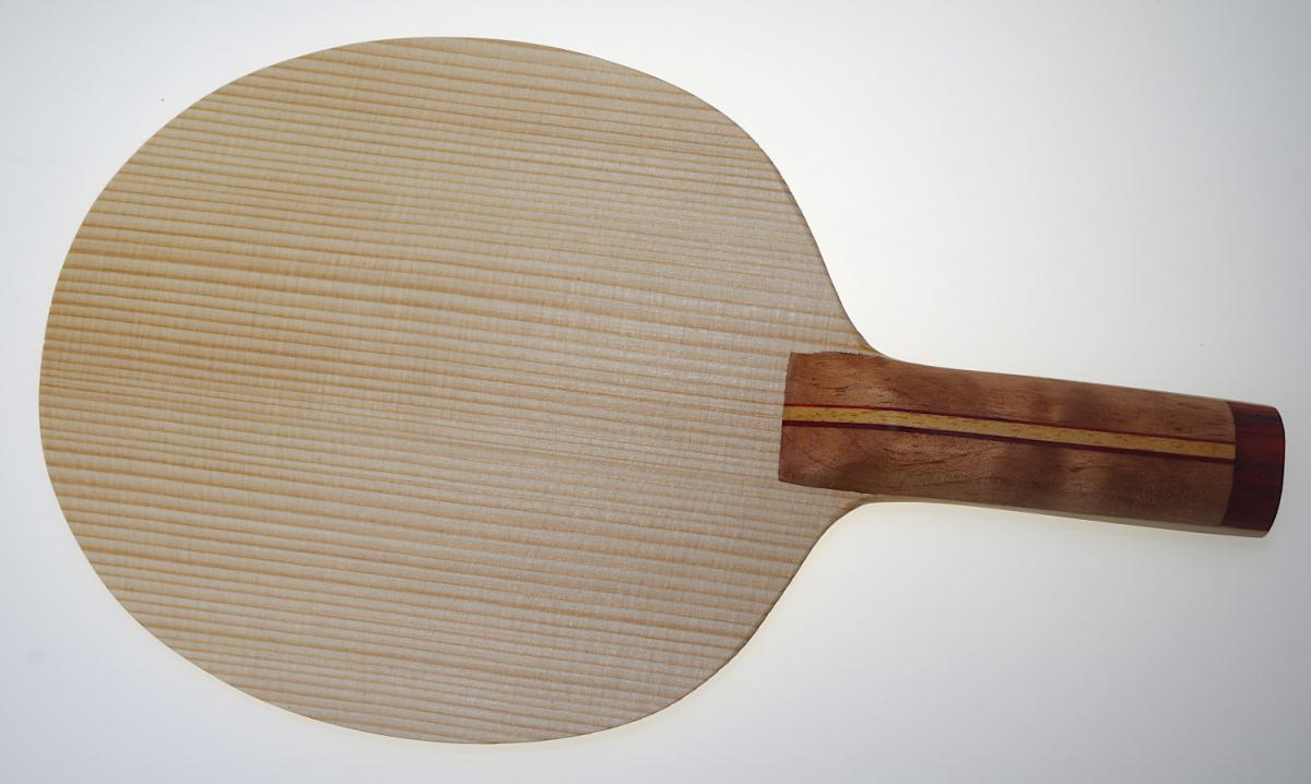

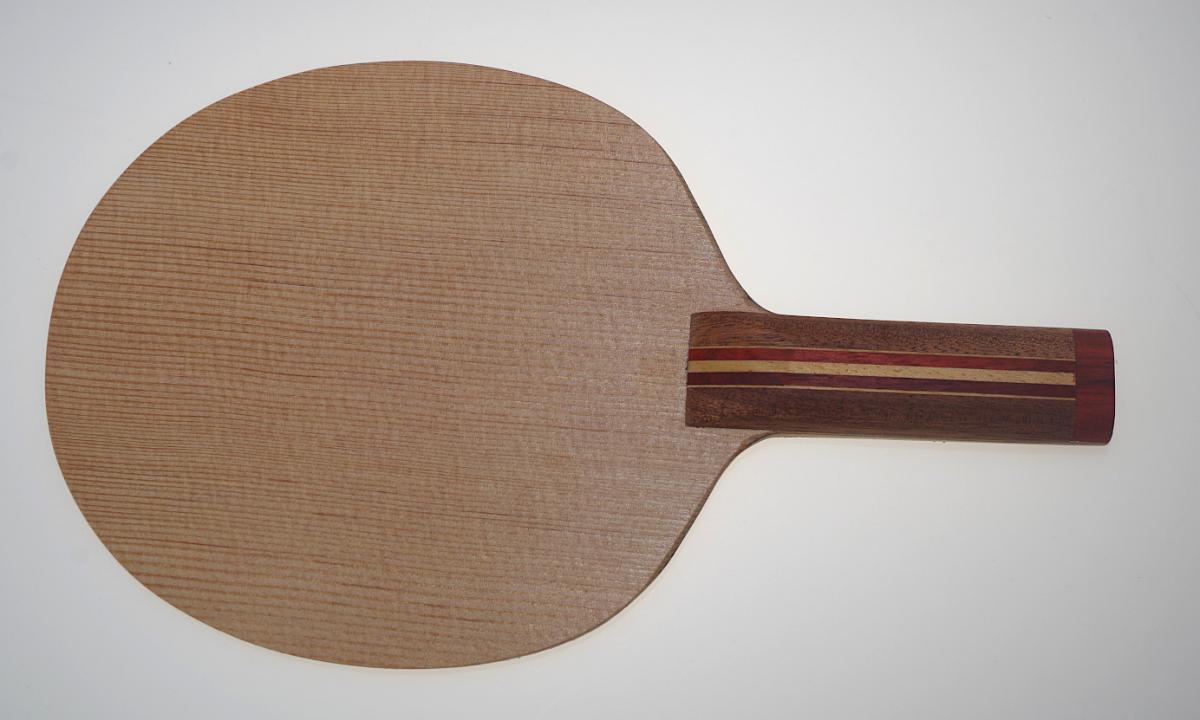

237
Dank einer erneuten freundlichen Spende von Michael Schneider (Soulspin/Nittaku) konnte ich heute mein erstes 1 ply Holz fertigen:
7,4 mm Fichte
SB 157x151 mm, Griff 104 x 28 x 23,3 mm
86 g
1454 Hz

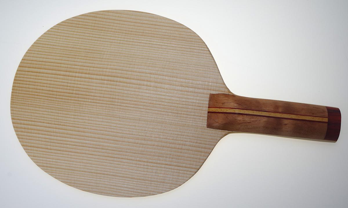

BeitragMo 5. Aug 2019, 15:38

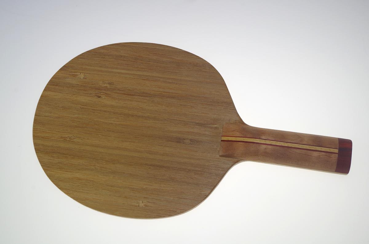

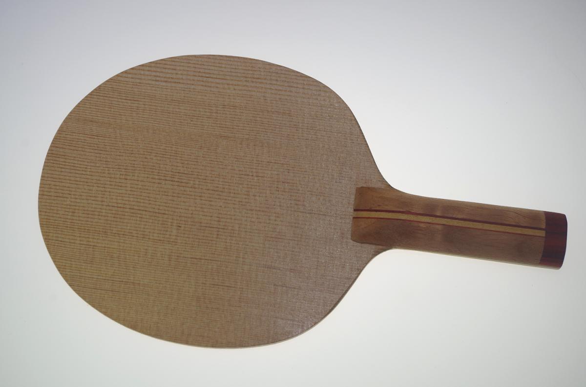

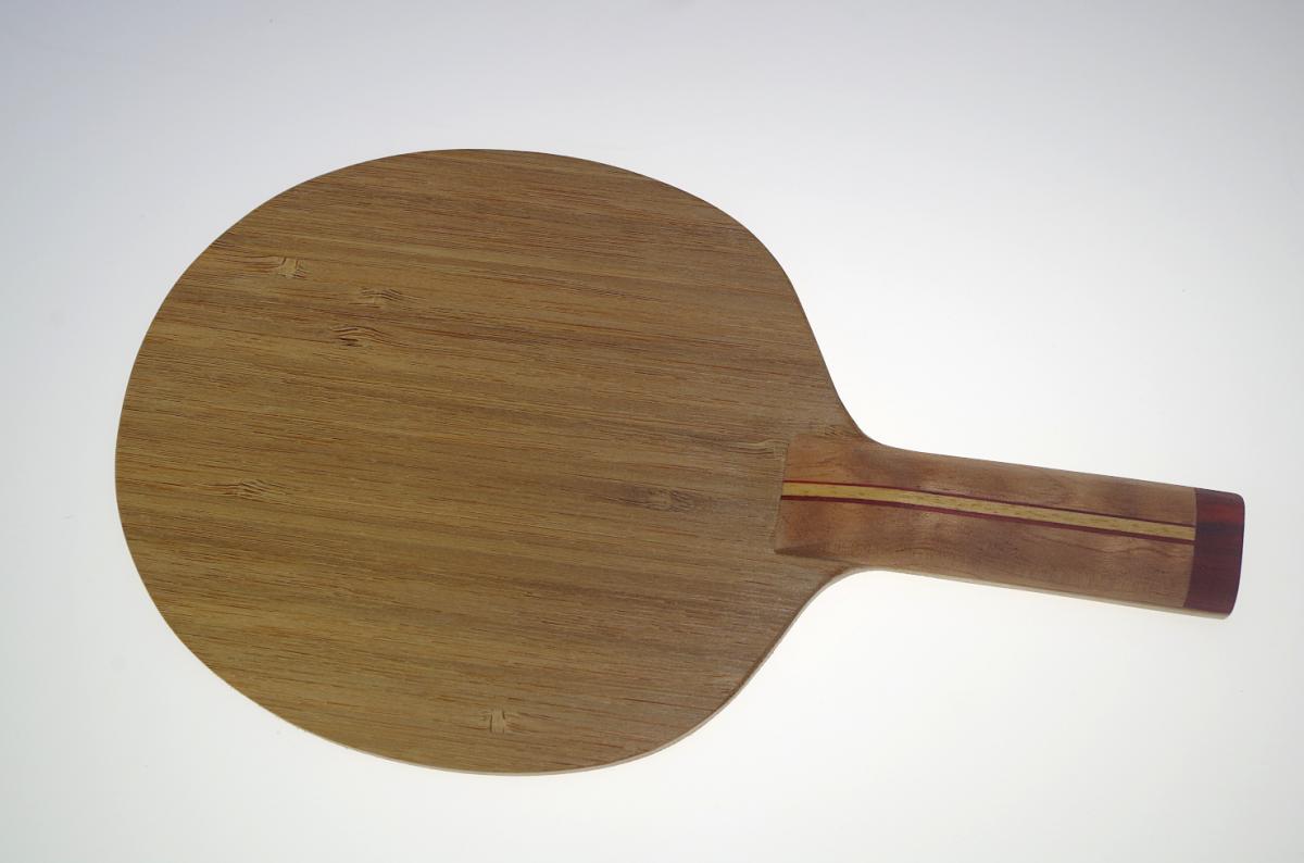

Code 240
Aufbau:
0,6 Bambus - 0,6 Oregon Pine – 4,2 Kiri - …
Maße:
SB 157x151 mm, Griff 104x28x23,5 mm, Dicke 6,6 mm
Gewicht 89 g, Eigenfrequenz 1540 Hz
Erster Eindruck nach 5 Minuten VH Einkontern und VH Topspin mit Explosion 1,5mm: Ballabsprung viel zu flach; da reisse ich mir ja den Arm ab.
Das Teil wird an die Wand gehängt :yesbad: .

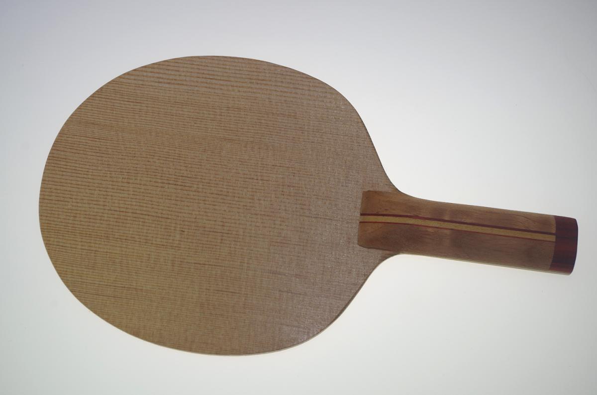

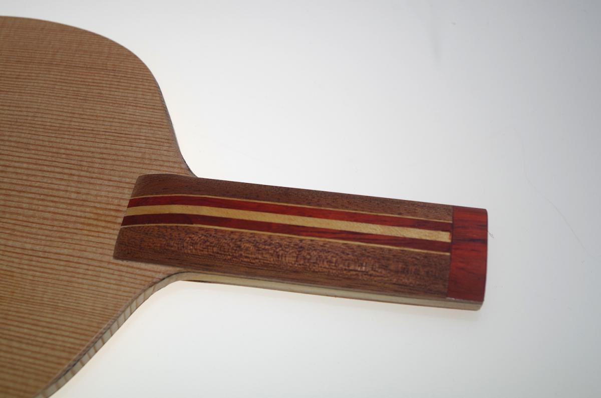

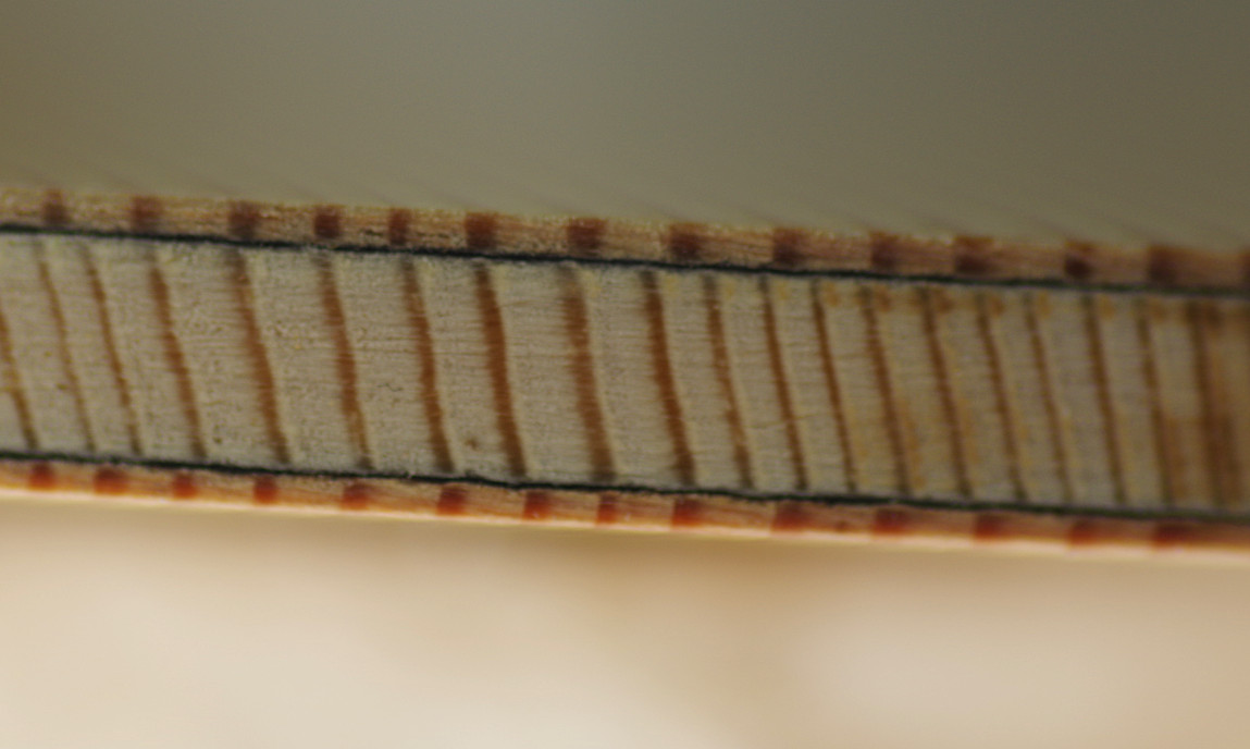

Code 241
Aufbau:
1 Oregon Pine - UDC(l) - 4,6 Fichte - …
Maße:
SB 157x151 mm, Griff 104x28x23,5 mm, Dicke 6,5 mm
Gewicht 88 g, Eigenfrequenz 1640 Hz
Erster Eindruck mit 1,2 mm Explosion und Troublemaker OX: passt. Trotz nur 1,2 mm auf der VH ging alles locker vom Hocker über's Netz. Unter den Ball gehen und 'rüberlegen ging auch gut; die Bälle blieben schön flach. Block war natürlich noch einfacher und fieser als mit 1,5 mm. Mit der RH konnten die Bälle schön flach gehalten und auch in der Länge einfach variiert werden. Lediglich im RH-Spiel nach vorne war der jetzige Schläger Code 38 (=> 0,7 Bubinga - 6 Kiri - ... ) etwas knackiger. Dafür konnten die RH-Bälle aber einfacher und flacher gehalten werden.
Das wird jetzt erstmal weiter getestet. Im Hinterkopf ist schon noch eine Variante mit 0,7 Bubinga statt 1 OP vorgesehen, wobei es schwierig ist, dass Tempo gleich zu halten. An sich ist Bubinga schneller als OP, aber 1 mm ist schneller als 0,7 mm :dontknow: . Aus dem Bauch heraus würde ich sagen: Kern 4,9 mm.

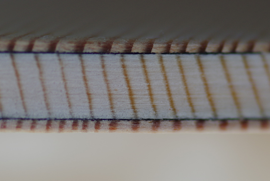

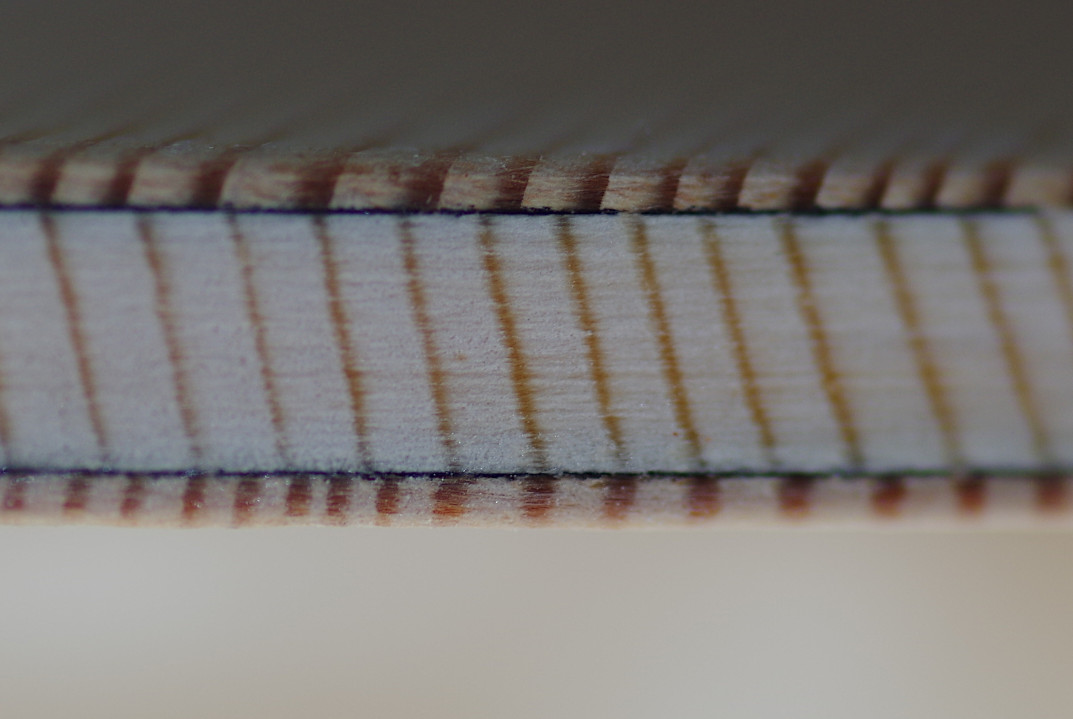

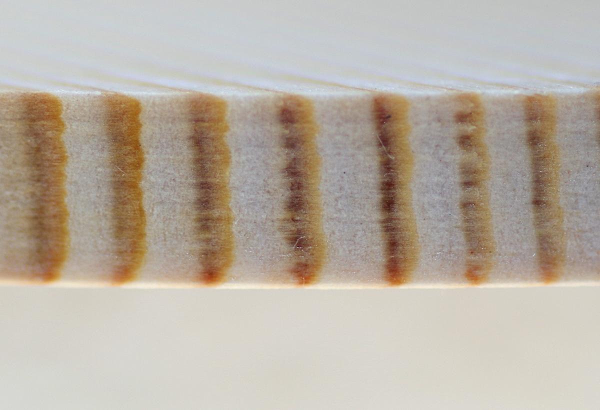

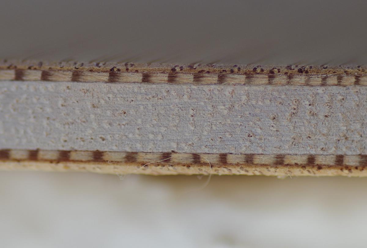

Code 243
Aufbau
0,9 mm Oregon Pine - 1KC - 4,5 mm Fichte - …
Maße
Blatt 157x151 mm, Griff 103x28x22,8 mm, Dicke 6,4 mm
Gewicht 95 g, Eigenfrequenz 1575 Hz
De facto also eine Modifikation des Code 241. Dieses wollte ich etwas steifer und knackiger bekommen. Daher statt des lockeren UDC Geleges (30g pro qm) ein 1KC Gewebe (90 g pro qm). Damit das Tempo in etwa gleich bleibt, habe ich den Kern sowie die Außenfurniere jeweils um 0,1 mm dünner ausgelegt. Das deutlich höhere Gewicht erklärt sich zu 3 g aus dem massiveren Carbon und zu 5 g aus den schwereren Griffschlalen (21 g statt 16 g).
Zu meiner Überraschung ist das Holz doch einen Tick langsamer als das Code 241 nicht nur nach der Eigenfrequenz sondern auch im Spiel. Das leichte Federn des Code 241 ist jetzt weg und der Anschlag wie gewünscht direkter und das mit Verbesserung einiger Eigenschaften:
- mehr SU mit den LN beim Block
- bessere Kontrolle bei Gegenkontern bzw. Noppen(pseudo)top

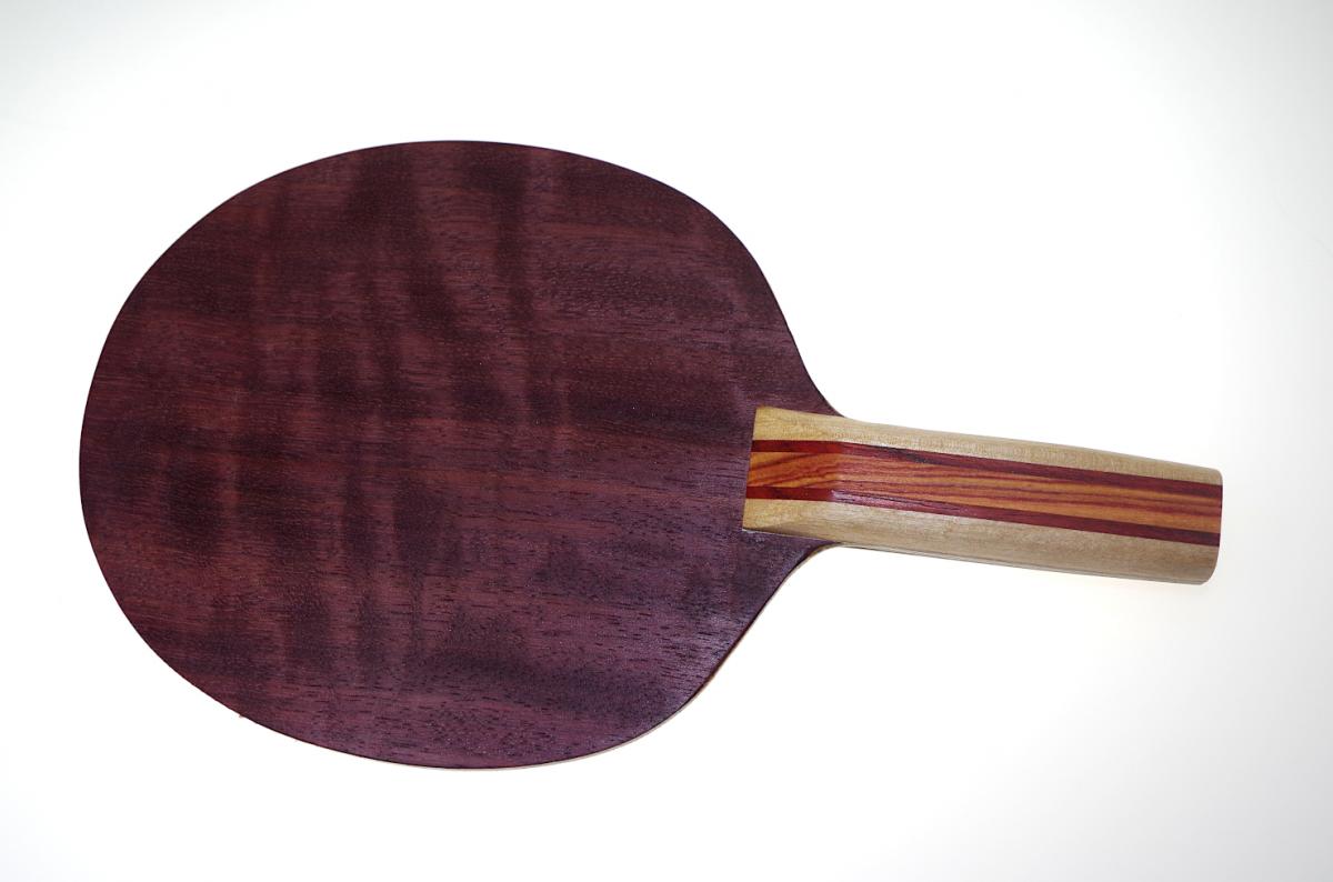

Alter Kaffee, aufgewärmt

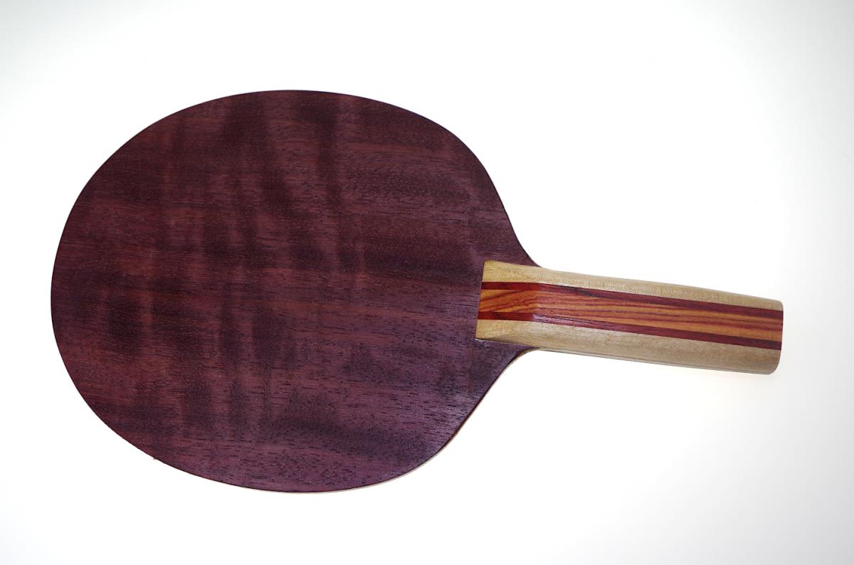

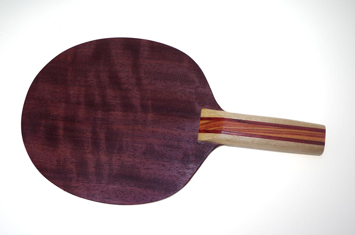

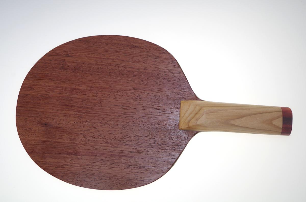

und zwar ein Code 159 bzw. Purpur.
Es wae ein GB bestellt worden und wie immer ging erstmal was schief. Es gelang mir aber zumindest ein SB zu generieren. Aufgrund des niedrigen Gewichtes des Blattes konnte ich da eine schwere Schale (27 g) verbauen mit einem Endgewicht von 85 g. Holz ist also grifflastig ausbalanciert.
Also nix Neues, dafür aber was Schönes, daher dieser Beitrag
p.s. falls sich jemand über die dunklen Flecken wundert: das Furnier ist Wimmerwuchs.

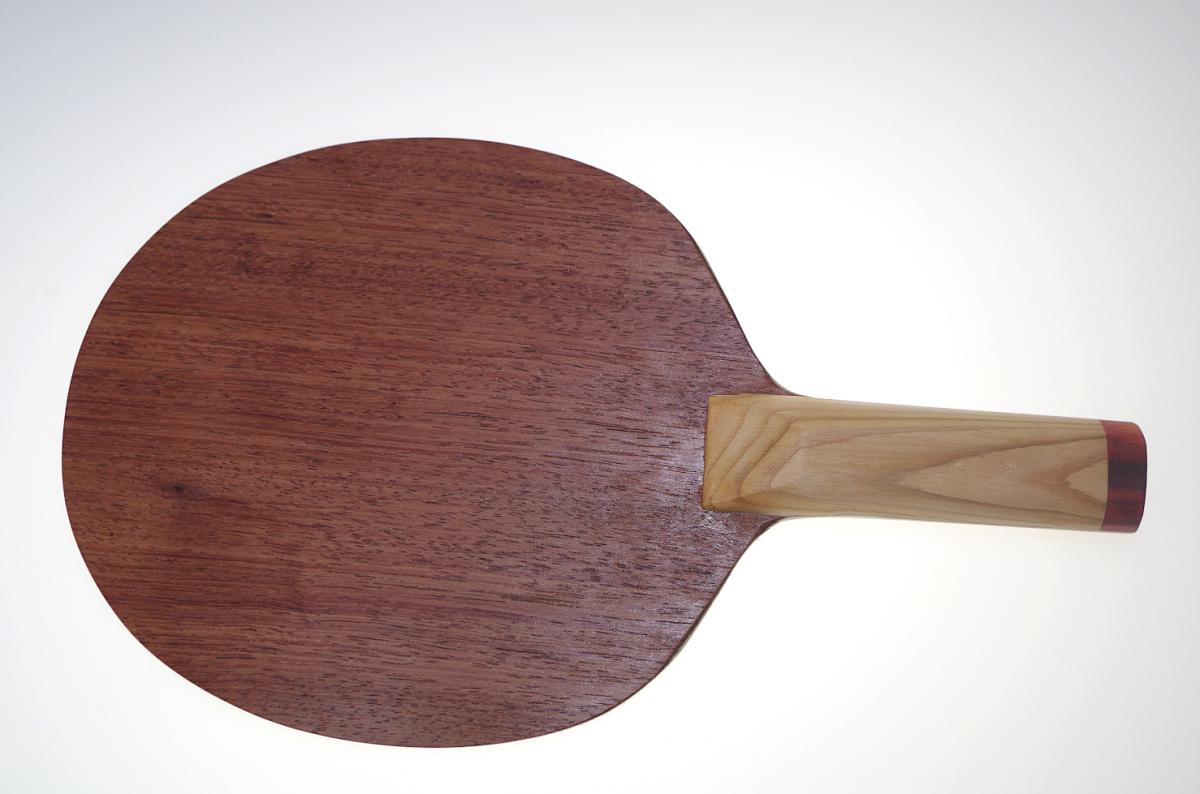

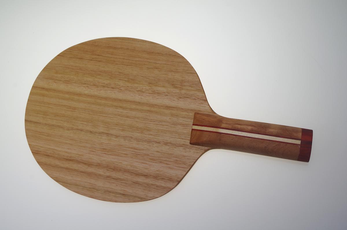

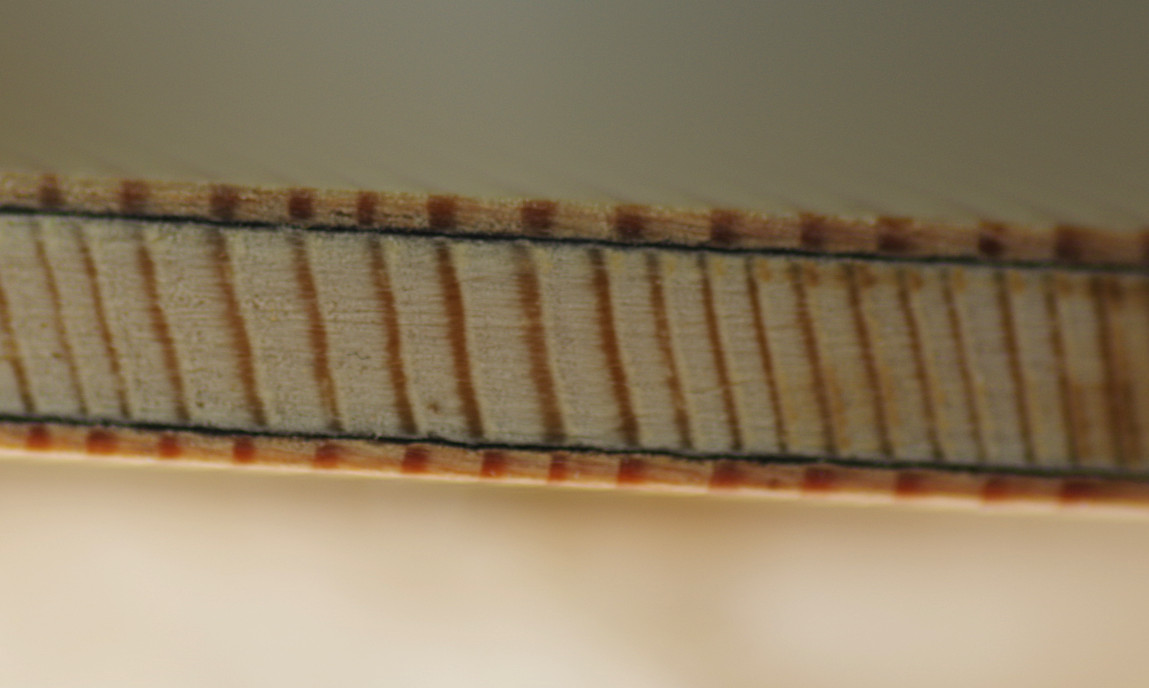

Code 242
Aufbau
0,6 mm Bubinga - 1KC - 4,5 mm Fichte - …
Maße
SB 157x150 mm, Griff 103x28x23, Dicke 5,8 mm
Gewicht 91 g, Eigenfrequenz 1480 Hz
Nachdem das Code 243 ein Volltreffer war und bereits als Spielholz für die Saison gesetzt war, wollte ich das Code 242 zuerst garnicht vollenden. Nachdem aber mein Blick mehrmals am bereits gefrästen Blatt hängen geblieben war, sagte ich mir "Jetzt hast du schon soviel Arbeit 'reingesteckt, da kannst du es auch fertig machen." Gesagt, getan und dann gestern auch gleich mal probiert.
Unseren Linkshänder (TTR 1600) gebeten, mir mal seine wuchtigen Topspins auf die RH zu ziehen und dann wahlweise das SB Purpur, das Code 243 und das Code 242 zum Stechblock (=> Mittelding zwischen Hackblock und Pressblock; etwas weniger geschlossen als beim Pressblock und deutlich weniger gehackt als beim Hackblock) benutzt. Das Purpur war schnell aus dem Rennen - irgendwie komisch. Die große Überraschung war das Code 242: mehr als 2x konnte er nicht ziehen :horror: , dann musste er ablegen. Beim Code 243 konnte er viel öfter nachziehen.
Im ersten Spiel gegen einen anderen Gegner gleich mal das Code 242 ausprobiert und den nächsten Unterschied bemerkt: ich konnte viel leichter mit der KN-VH (Explosion 1,5 mm) eröffnen und auch mit Schuss vollenden. Wohl einem höheren Ballabsprung geschuldet. Dennoch zu 5,5 und 6 verloren, denn ein weiterer Unterschied zum Code 243: viel lebendiger - eine kleine Fehlstellung/-bewegung des Schlägers und der Ball ist weg. Dann ein weiteres Spiel mit dem Code 242 gegen ein schwächeren Gegner gewonnen und ein letztes Spiel gegen einen +200 TTR stärkeren Gegner nach 2:0 Führung doch noch knapp im 5. verloren.
Fazit: Qual der Wahl. Das Code 243 ist das sicherere Holz, das Code 242 das bezogen auf die Qualität der Bälle effektivere.
