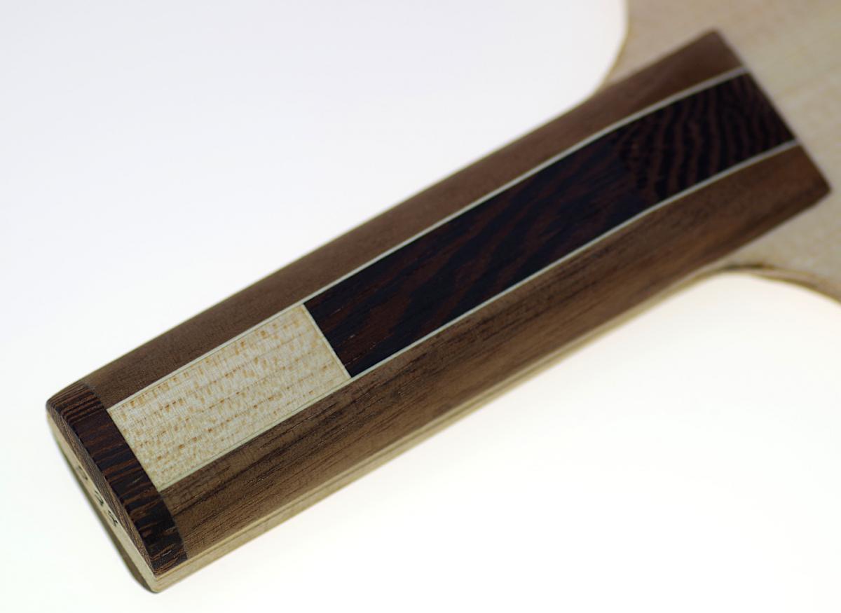

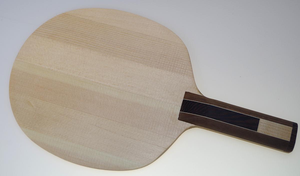

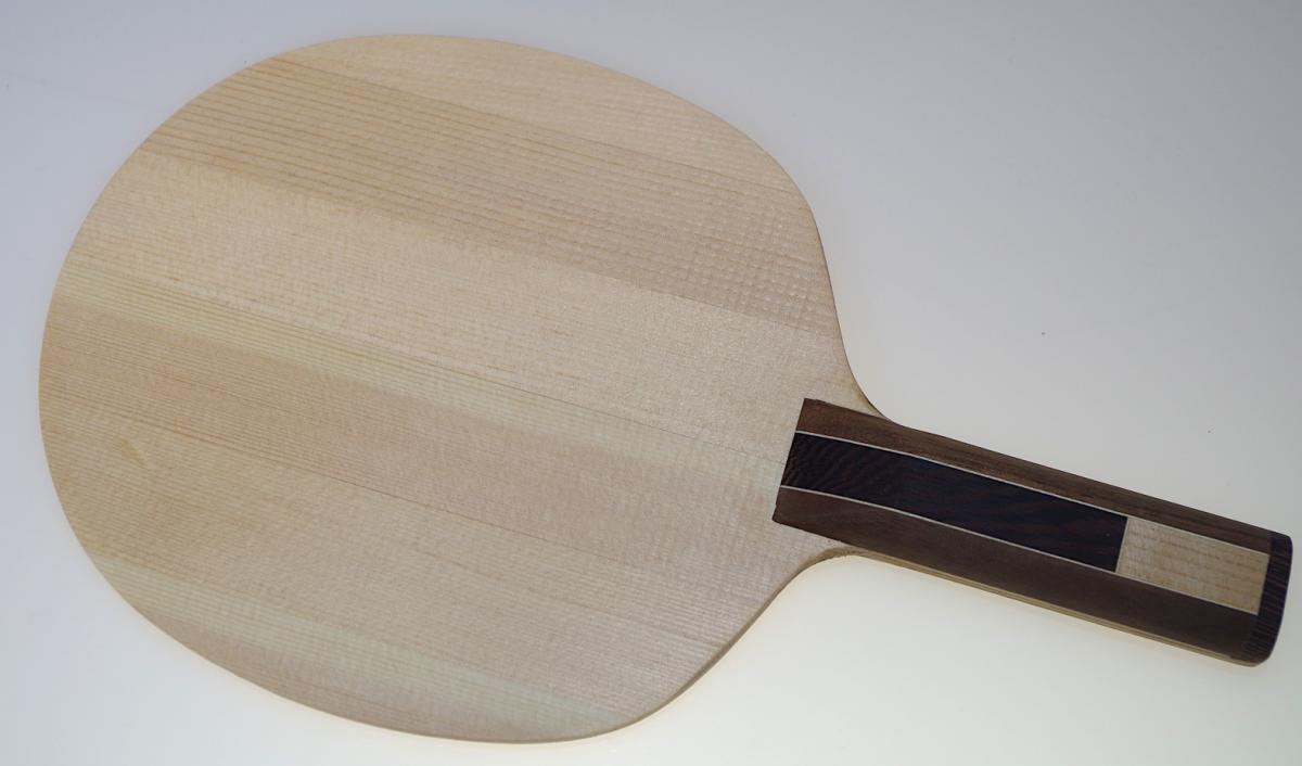

Code 233
Aufbau
1,1 mm Sitka – 0,6 WRC- 1K Carbon -3 Kiri- ...
Maße
Großblatt 167x156 mm, Griff 105 x 28 x23 mm, Dicke 6,6 mm
Gewicht 89 g
Eigenfrequenz 1520 Hz
p.s. krankheitsbedingt :( keine weiteren Informationen zur Spielcharakteristik

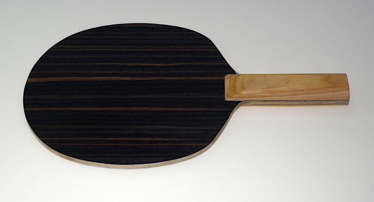

Code 233
Selbstverständlich konnte ich mich nicht beherrschen :oops: und habe dem neuen Holz (TM/OX, Blütenkirsche mit 1 mm Sonderposten 4 von TTDD) ein Testspiel gewidmet:
- Gewicht 157 g (=> dürfte mit "normalem" VH Belag dann so um die 170 g ausfallen)
- extrem viel Effet
- hoher Spinbogen, aber auch höherer Absprung aus den Noppen
- "wuchtiges" Spielgefühl
- sehr kontrolliert
Das Potential des Holzes dürfte wohl eher für Spieler mit sauberen langen Bewegungen auszureizen sein.

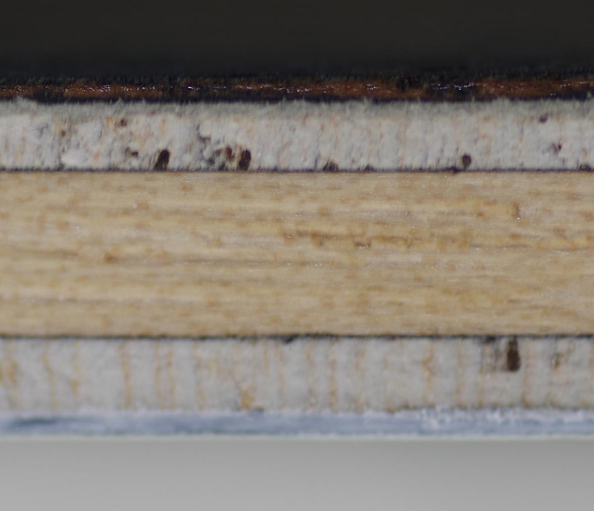

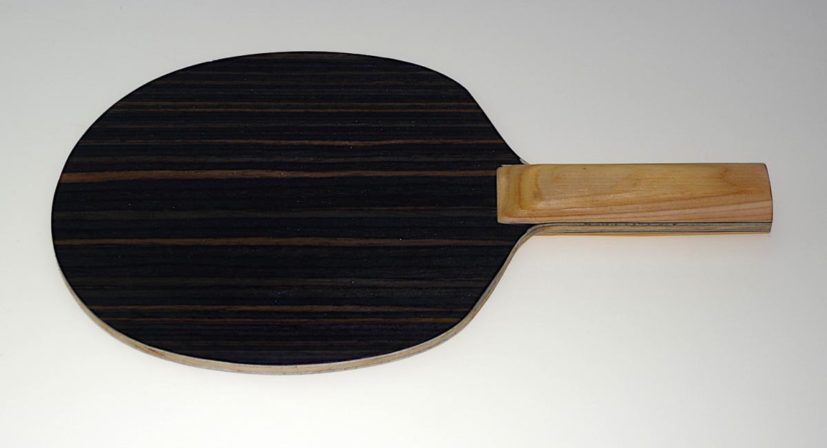

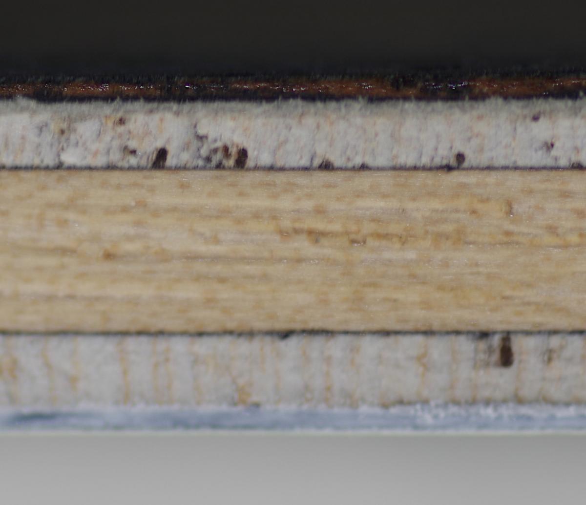

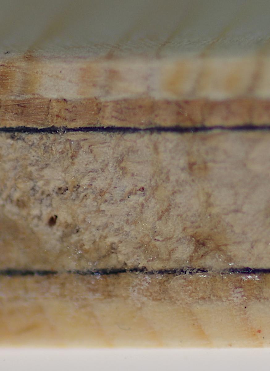

Code 234

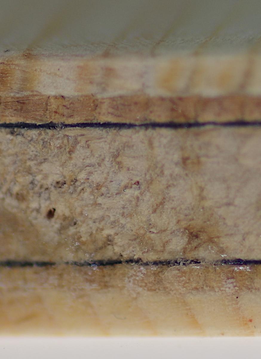

Aufbau
0,6 mm Ebenholz - 1 mm Balsa (q) - UDC - 3 mm Kiri - …
alles mit Epoxy geklebt
Maße
Blatt 168x156 mm, Griff 103 x 23 x 28 mm
Dicke 6,4 mm
Gewicht 73 g
Eigenfrequenz 1170 Hz
Ich habe ja in diversen Modellen 2x 1 mm Balsa als Kern genommen habe, außen ummantelt und mittig getrennt durch Carbon. Ein Aufbau, der jegliches Balsa-Flummi und Balsa-Gefühl verhindert - das mal nur so an die Balsa-Phobiker. Der Sinn dieses Aufbaus war: ein leichter und doch steifer Kern. So ist schon ein reiner 3mm Abachi Kern (=> entpricht im Tempo dem Balsa-Konstrukt) deutlich schwerer und das ohne den Vorteil des Carbon (=> Sweetspot Vergrößerung, Steifigkeit).
Jetzt bin ich einer Empfehlung von TT-Piet gefolgt, der auf seiner Web-Seite geschrieben hat, dass er 1 mm Balsa unter einem Deckfurnier zur Dämpfung nimmt. Damit das Ganze schön knackig ist, habe ich als Außenfurnier ein dünnes Ebenholz genommen und zudem mit Epoxy verklebt.
Falls sich jemand wundert, warum im Schnittbild die untere Ebenholzschicht weiß ist: statt der Klarlacklasur der VH-Seite habe ich die RH mit Weißlacklasur verschandelt - sieht echt Kacke aus :puke . Der Grund: ich glaube an das 11. Gebot, welches bei mir ebenso wie die 10 anderen in Stein gemeisselt ist
Wahre Männer spielen ihre Noppen in ROT
Da ich aber LN/OX spiele und keinen Ärger mit Korinthenkackern haben möchte, habe ich die RH-Seite aufgehellt, auf dass der Gegner ein klares helles terroristisches Rot erblickt.

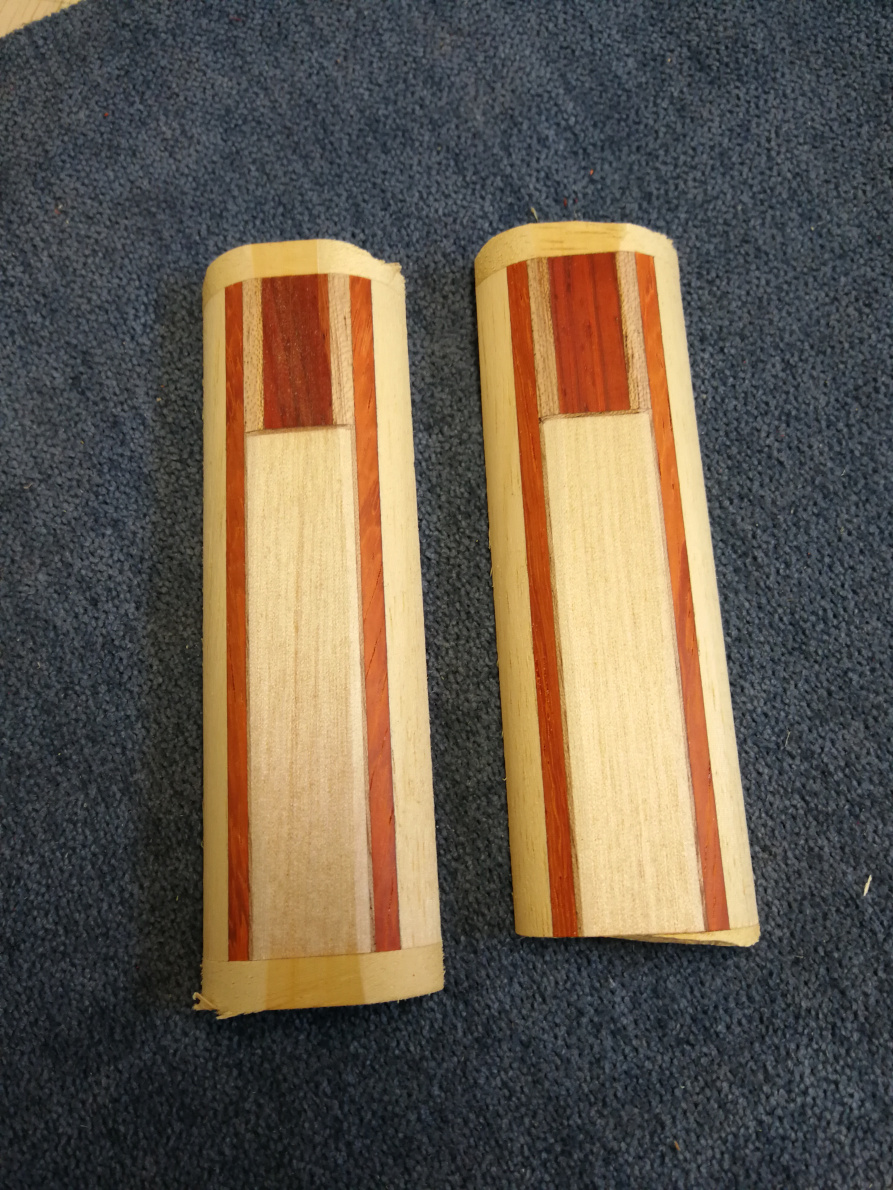

Habe gestern und heute Griffschalen gefertigt. 12 Paar in 12 h :( . Das ist doch mehr Arbeit, als man denkt.
Mastermind
  • Beiträge: 97
BeitragDi 23. Apr 2019, 09:46
Cogito hat geschrieben:Habe gestern und heute Griffschalen gefertigt. 12 Paar in 12 h :( . Das ist doch mehr Arbeit, als man denkt.

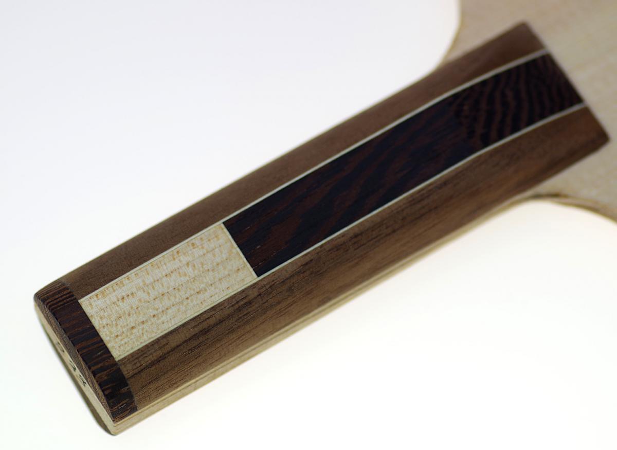

Das hatten Uli und ich schon vor vielen Jahren als Manko am Schlägerbau feststellen müssen - insbes. wenn man solch optisch ansprechende Griffschalen wie z.B. bei deinem Code 233 haben möchte.
BeitragDi 23. Apr 2019, 10:04
Mastermind hat geschrieben:…. - insbes. wenn man solch optisch ansprechende Griffschalen wie z.B. bei deinem Code 233 haben möchte.
Ähem :oops: , das ist eine fremde Feder. Als ich vor 2 Jahren bei Michael Schneider zu Besuch war, hat er mich ermuntert, mich aus seiner Garage voller Griffschalenkandel zu bedienen. Ich habe dann ca. einen Schuhkarton voll mitgenommen. Dies war eine davon. Diese Schale hat also recht wenig Arbeit gemacht :mrgreen: . Leider sind die aus seinen Kandeln resultierenden Griffschalen alle recht schwer 25-36 g ! Daher kann ich die nur bei sehr leichten Hölzern verwenden.
Was mich an der Griffschale reizt, ist die zusammengesetzte Mitte. Das bedarf exakt gleich breiter Stücke. Das traue ich mir nicht zu. Und wenn da nur ein Zehntel Millimeter Differenz bei der Dicke der beiden Stäbe ist, gibt es einen hässlichen Spalt, der einem natürlich sofort ins Auge springt :yesbad: .
Obwohl mir gerade eine Idee gekommen ist, ... :klatsch: .

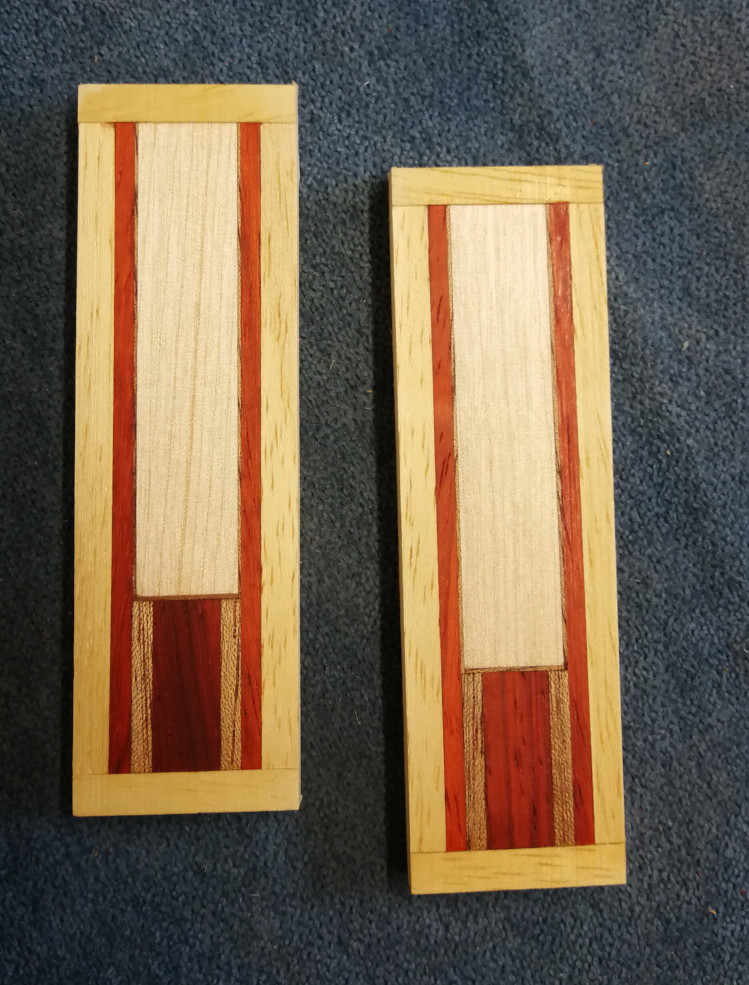

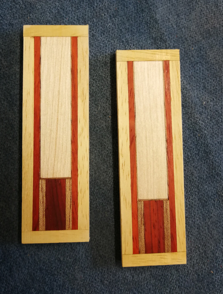

BeitragDi 23. Apr 2019, 18:20

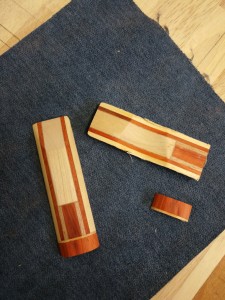

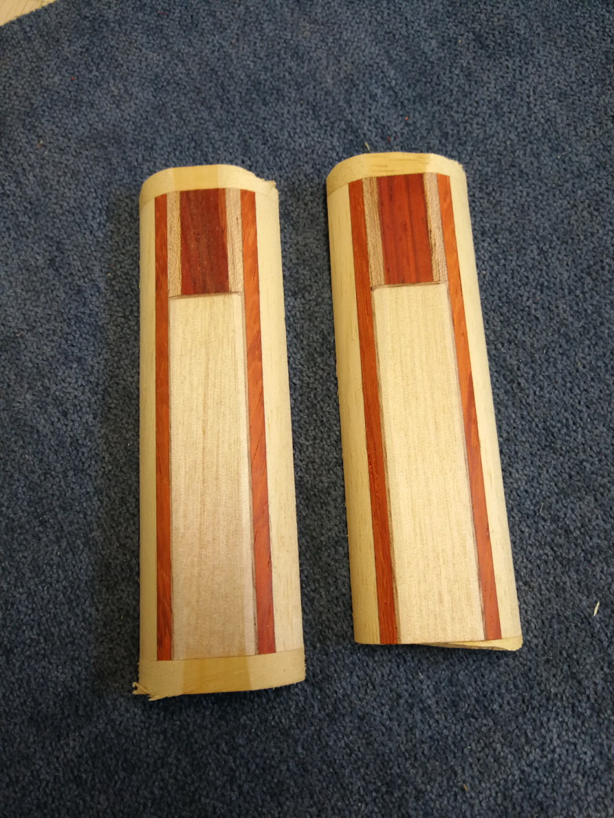

Also zu Tat geschritten und erstes Resultat

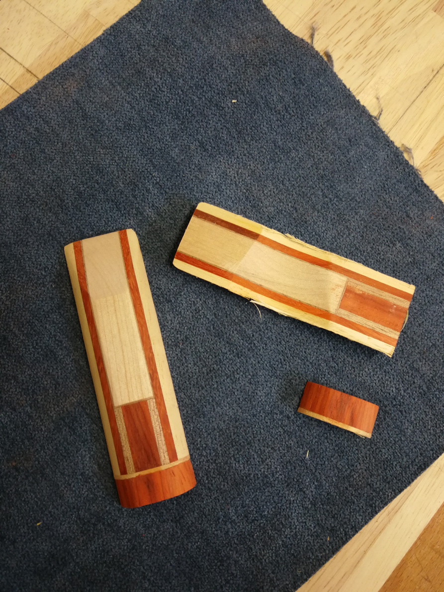

Sieht schon brauchbar aus, zeigt aber auch noch, dass man zwei gleiche Holzarten unbedingt durch einen dünnen Streifen einer dritten Holzart trennen muss, denn die Klebefuge ist sonst unangenehm sichtbar.

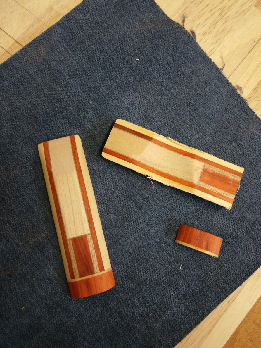

Ich hatte, aus Erfahrung gewitzt, schon mal obige Kanteln abgelichtet, bevor ich den Fräser wüten ließ
Dachte ich mir's doch. Jedesmal, wenn ich einen Kantel mit einem quer gesetzten Holzstück abschließe, fetzt der Fräser mir das Stück in Bruch oder ab. Also umgeplant und ein vorgefrästes Endstück angeleimt.
Alles ganz prima, bis ich die Dicke von 9,3 mm auf 8,5 mm reduzieren wollte. Da ich die Absenkung am Griffanfang schon geschliffen hatte, hatte ein bisher gänzlich unbekanntes Malheur Premiere: die Walze des Schleifers drückte den Kantel schwungvoll nach oben und da der Vortrieb schnell lief verkantete sich die Schale
:puke :cry: :banghead:
Murphys Tag !
BeitragMi 24. Apr 2019, 09:31
Ist das nicht das Senso-System von Donic? It's a feature! :ichweisswas:
