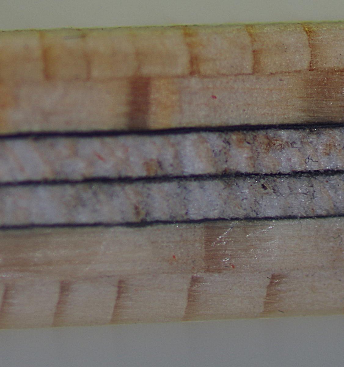

Mir ist noch was aufgefallen
Wenn man genau hinschaut, sieht man im unteren Fichtenfurnier eine ca. 0,1 mm starke Verfärbung, die auch oben als grün-gelbliche (=> Beleuchtungsartefakt) Schicht auftaucht. Das dürfte die porenfüllende Versiegelung sein. Mir fällt auch jedesmal auf, dass sich der Kram vor der Versiegelung spürbar weicher dotzt als hinterher. Aber leider geht es gerade bei weichen und faserigen (=> Rift Schnitt) Hölzern ohne Versiegelung nicht, es sei denn man schreibt die Makellosigkeit der Oberfläche nach Belagwechsel ab.
Bei dem 1,2 mm starken Furnier verfälscht das nur 10% des Materials aber bei Standarddicken von 0,6 mm macht es schon ca. 20% aus. Ich muss mal grübeln, was man da als extrem weiches Material nehmen könnte.

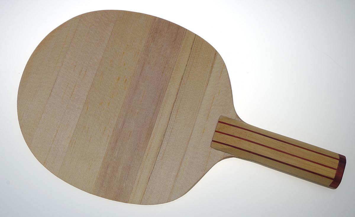

BeitragMi 24. Jan 2018, 19:23
Mal wieder:
Noch zur Fetten Keule:hat sich in den letzten Wochen bewährt und löst das NaSowas FT ab - zumindest bis zu den ersten Klatschen in der Rückrunde :yesbad: .
Das gespielte Exemplar befindet sich z.Z. bei geblockTT. Es wird wahrscheinlich dann in absehbarer Zeit ein Review erscheinen, so dass ich mich hier ausschweigen kann. :mrgreen:

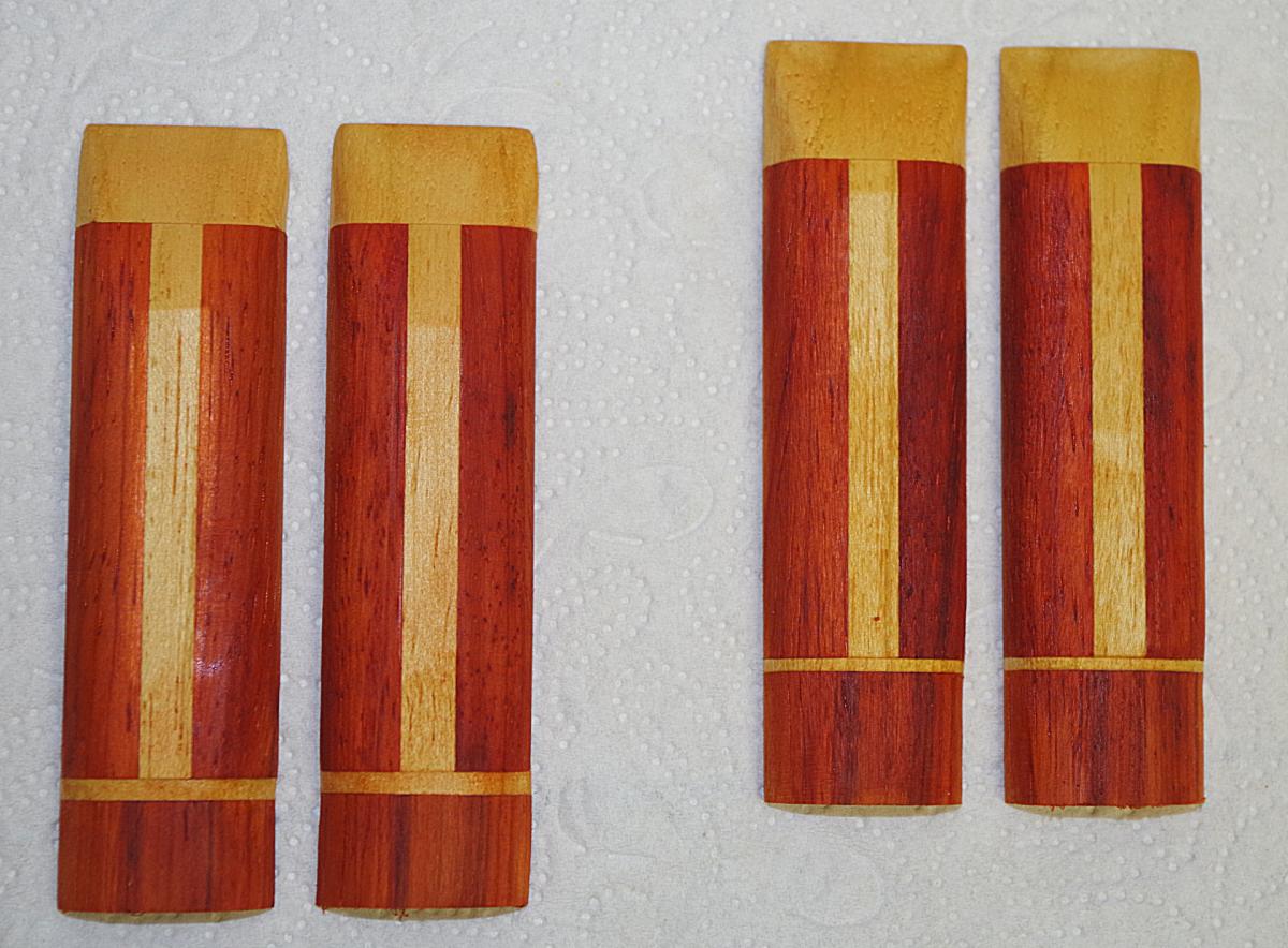

Nachschlag:
Die Unebenheiten am Rand beim Übergang der Elemente verschwinden beim Einschleifen nach der Montage

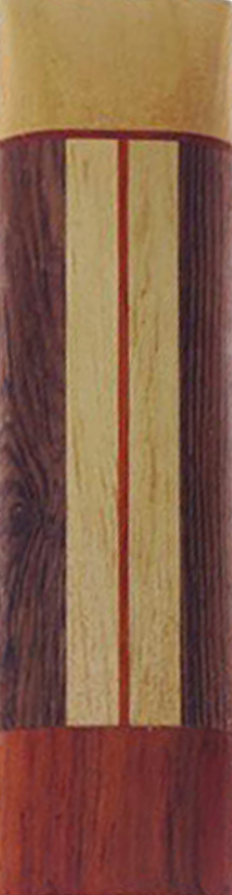

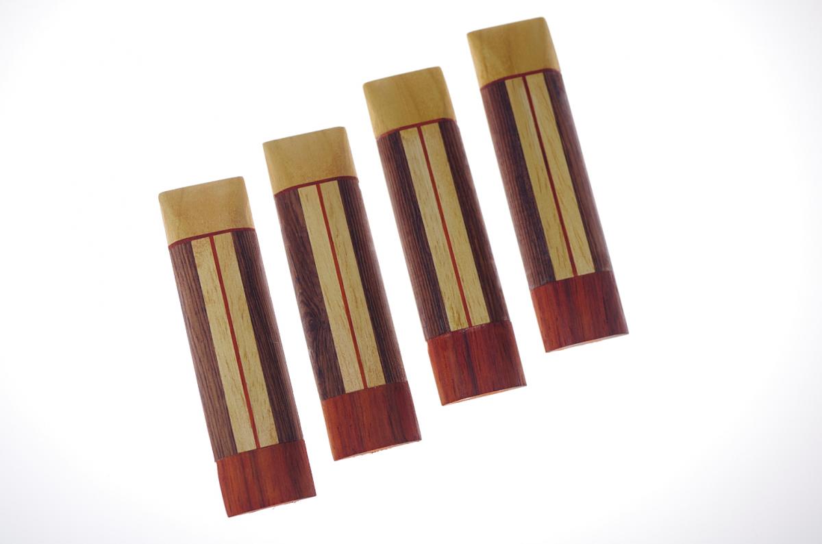

BeitragDo 1. Feb 2018, 08:48
Die letzte Version gefällt mir ausgesprochen gut.
BeitragFr 23. Feb 2018, 14:56
Schöne Arbeit!

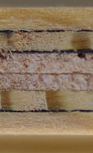

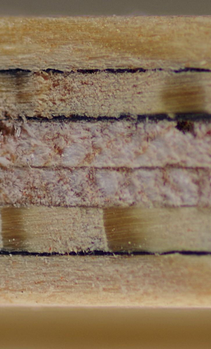

Mal wieder spontan was Unsinniges gebastelt
Fette Keule DCS
Code 204
Großblatt 165x156 mm / 7,4 mm
Griff 105 mm / 28x23,5 mm
Gewicht 97 g
Frequenz 1570 Hz
1,3 mm Sitka - 1K Carbon - 1,1 mm Tanne - 1k Carbon - 1 mm Balsa - 1 mm Balsa - .....
DCS steht für Doppelt Carbon Sitka(fichte)
BeitragDo 26. Apr 2018, 16:04
Schöner Griff, abenteuerlicher Aufbau! ;)
Ist das asymmetrisch bzw. fehlt unten die zweite Carbon-Schicht?
BeitragDo 26. Apr 2018, 18:56
Man beachte auch die Orientierung des Deckfurniers :ichweisswas:
BeitragDo 26. Apr 2018, 22:59
Variatio hat geschrieben:...
Nein, das Bild stammt von der Schlägerspitze. Da war das Carbon 0,5-1mm zu kurz. Nebenbei Resteverwertung - keine Matte aus einem Stück.
Catenaccio hat geschrieben:Man beachte auch die Orientierung des Deckfurniers :ichweisswas:
Auch hier Resteverwertung nämlich die der Sitka Querfurniere. Eigentlich als Zwischenfurnier gedacht, mir dafür aber zu schade. Also den Versuchsballon damit gestartet.
Wie ersichtlich, hat das Ding jetzt auch einen Namen, nachdem ich heute Abend erstmalig damit gespielt habe. Zunächst war ich erschrocken ob der Kopflastigkeit und des Tempos. Nach einer Viertelstunde hatte ich mich aber daran gewöhnt und siehe da
- obwohl schneller konnte ich die Granatentopspins unseres 1er (ca. TTR 1650) mit der VH extrem reproduzierbar und eklig blocken, gleich mehrmals hintereinander - ein völlig neues Gefühl :roll:
- auch die RH Topspins waren machbar in etwa wie bei der Fetten Keule. Also tendenziell bei den brachialen Schläge zu lang. Aber etliche kamen auch schön unangenehm zurück.
- bei leeren Bällen war größere Vorsicht erforderlich, sonst summte der Ball ab hinter den Tisch
- nochmals Steigerung des Effets bei Aufschlag und Topspin
- Schüsse brachial und sicher (weil ich weniger machen muss)
- im Gemurmel gegen einen sicheren "Leger" ebenfalls hohe Sicherheit. In den ersten beiden Sätzen habe ich sogar "Schulern" können und ihn brutal zusammengemöbelt. Dann wollte ich endlich mal gegen diesen Angstgegner (TTR 1390) gewinnen, verfiel automatisch ins Löffeln (statt"Schulern") und Schwupps verlor ich wieder im 5. Satz :banghead:
Jetzt bin ich mal gespannt, ob dieser erste Eindruck hält.
Und sodann grübele ich natürlich gleich wieder an einer Änderung: brauche ich eigentlich die innere Carbonschicht ? :dontknow: Wenn ich die nämlich entsteissen könnte, wäre ich ca. 10 Gewicht los und der Schwerpunkt würde ca. 1,25 cm weiter Richtung Griff rutschen.

Die Frage kann eindeutig mit JA beantwortet werden. Ein Holz ohne die innere Carbonschicht war deutlich weniger steif und zeigte einen anderen Charakter.
Der zweite Ansatz zur Gewichtsdiät:
1,3 Sitka - 1KC - 1 Balsa - 1KC - 1 Balsa - CV - ...
also die Tanne durch Balsa ersetzt ergab 10 g weniger Gewicht bei gleicher Resonanzfrequenz. Test steht aus.
