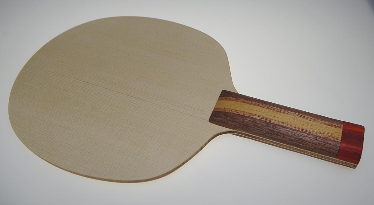

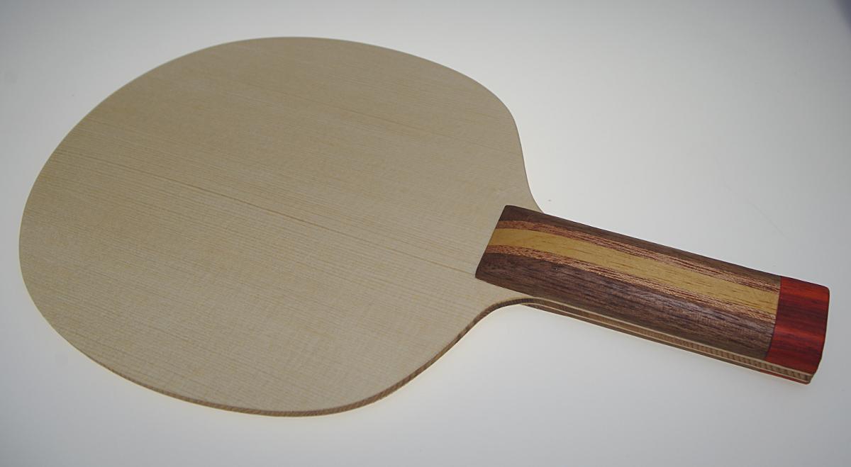

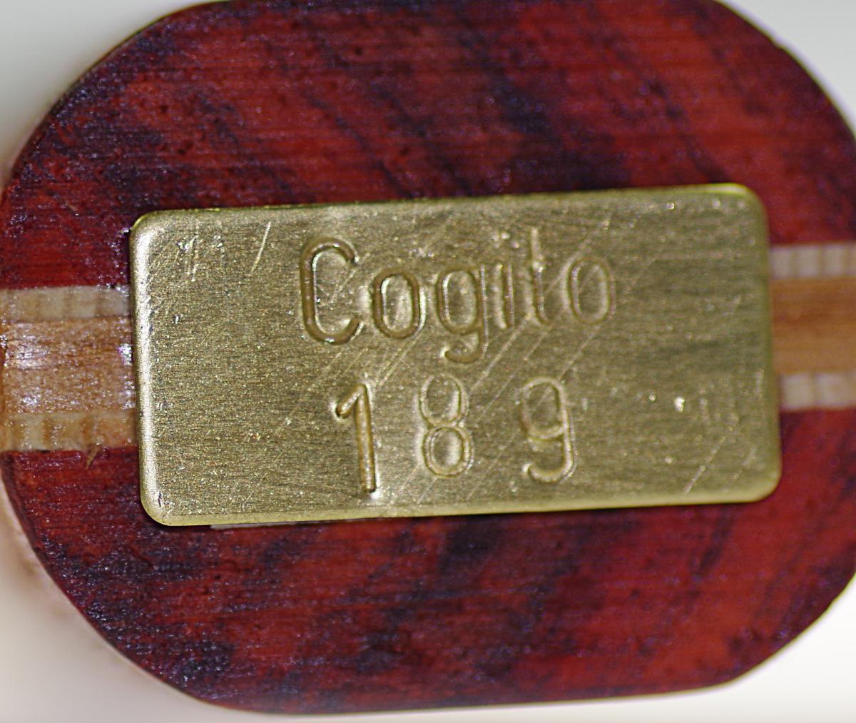

Ultra RCF
Code 189
Das vorerst neueste Familienmitglied, konzipiert nach dem KISS Prinzip (=> keep it simple stupid !)
Aufbau
1,1 mm Fichte - 3,1 mm Western Red Cedar - 1,1 mm Fichte
Maße
Großblatt 165 x 156 mm
Grifflänge 105 mm, -dicke 23,5 mm, -breite 29 mm
Blattdicke 5,1 mm
Gewicht 73-77g*
Eigenfrequenz 860-960 Hz*
* zwei Exemplare
Der Aufbau ist zwar sehr einfach - ein 3ply. Die Raffinesse steckt zum einen im ultraedlen Material: Tonholz Fichte, feinjährig und auf Rift gesägt, Tonholz WRC (old growth), feinjährig, auf Rift gesägt. Zum anderen in der Vorbereitung der Furniere für ein ultradünnes Verkleben (=> 0.003 g/cm2; normal wäre z.B. für Ponal 0,014).
Das Gewicht der gefrästen Blätter ist derart niedrig 48-52g, dass ich ca. 1/3 des Endgewichtes in die Griffschalen packen konnte und so trotz Großblatt ein grifflastiges (=> Balancepunkt des nackten Holzes 14 cm von der Blattspitze entfernt) Holz bekam, was mir für das Spiel am Tisch deutlich lieber ist als ein kopflastiges.

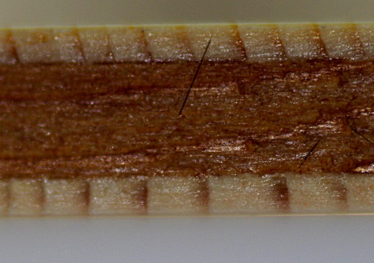

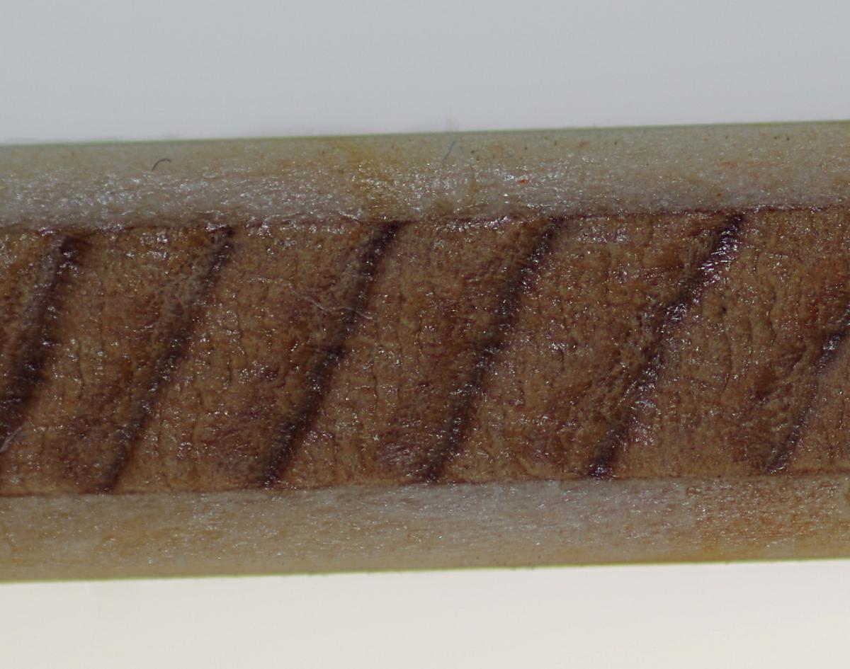

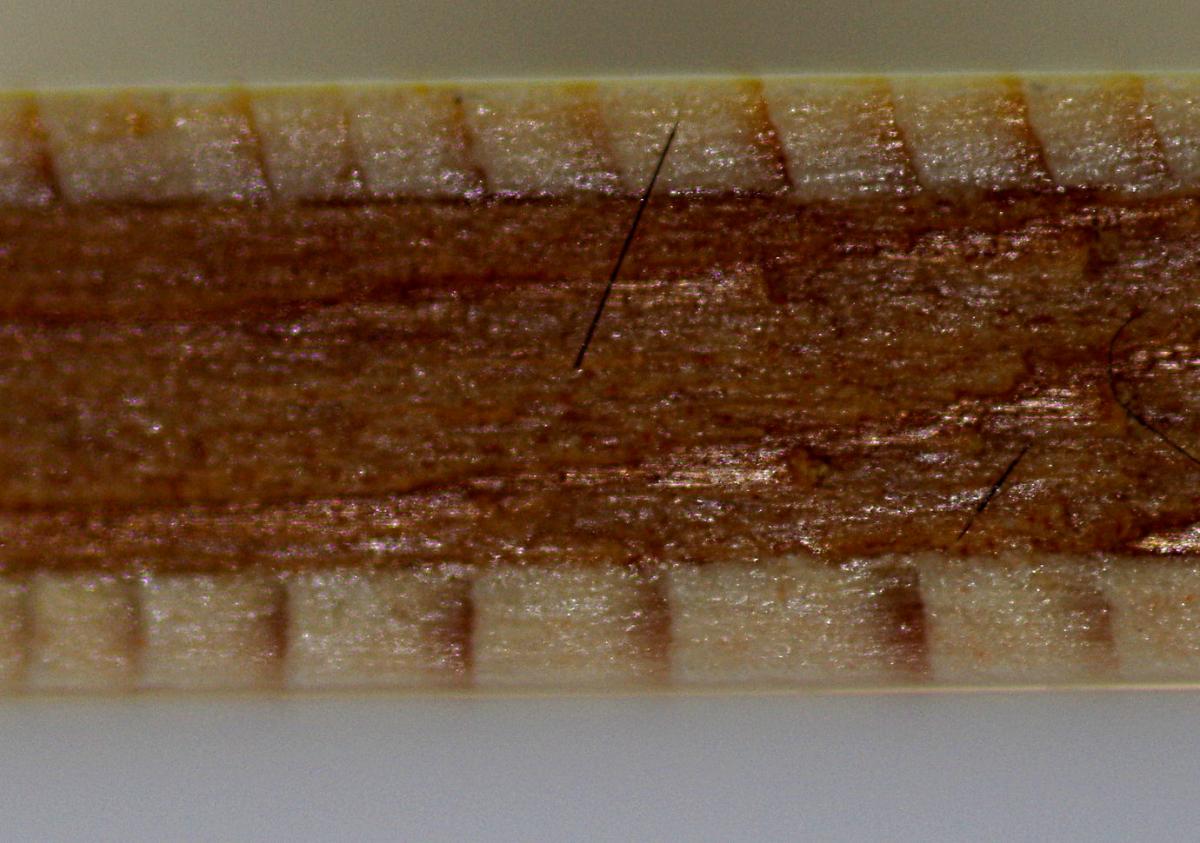

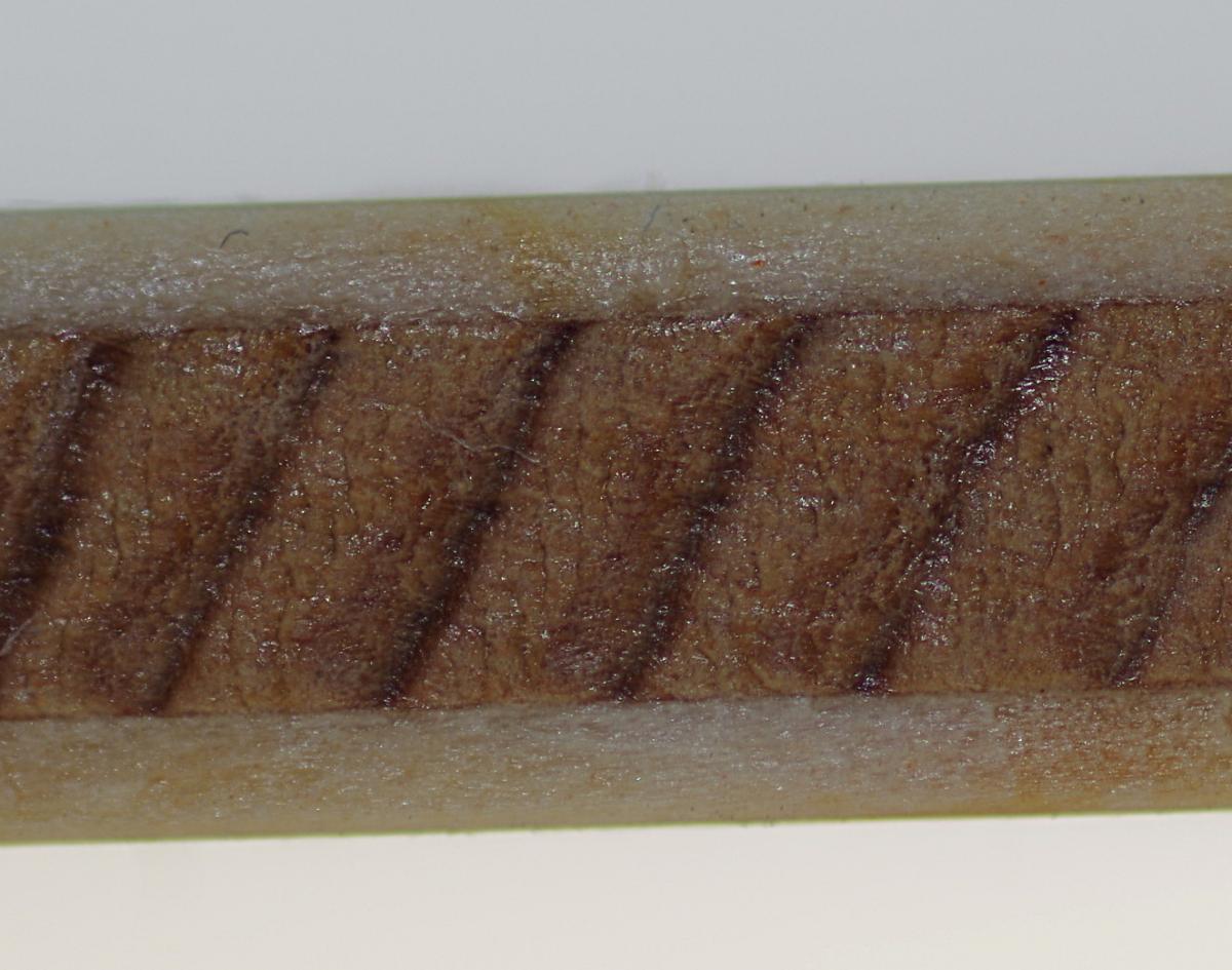

Hier noch zwei Bilder die das Holz im Schnitt von der Seite
Riftmaserung des WRC im Kern
und an der Spitze zeigen
Riftmaserung des Fichte Außenfurniers
BeitragSa 23. Sep 2017, 09:39
Also: zumindest optisch ist dir das Ding schon mal super gelungen. :2thumps:
BeitragSa 23. Sep 2017, 10:18
Sehr schöne Arbeit! Und sehr ansprechende Griffe - TOP!
BeitragSa 23. Sep 2017, 10:23
I like it ! Das deutet auf erhebliches Lämmerschwanzpotential hin :)
BeitragSa 23. Sep 2017, 11:42
Catenaccio hat geschrieben:I like it ! Das deutet auf erhebliches Lämmerschwanzpotential hin :)
Schau an - ein Fachmann. Lämmerschwanz wäre z.B. Juic Ghost. Davon ist es aber meilenweit entfernt; sowas kann ich gar nicht brauchen. Es hat einen Flex, der zusammen mit dem weichen Material und der geringen Masse die Energie ankommender Bälle gut absorbiert. Umgekehrt wird bei energischen Schlägen ein Turbo zugeschaltet quasi von def auf all+ bis off-. Anfangs war ich von diesem nicht linearen Verhalten etwas überrascht. So gingen mir in der langen RH-Abwehr (Übung mit meinem Trainer) zunächst alle Bälle hinten 'raus. Erst mit weichen Bewegungen kamen sie schön flach und mit ordentlich Suppe. Jetzt nach 6 Trainingseinheiten habe ich den Bogen in etwa 'raus und kann das zu meinem Vorteil nutzen z.B. bei extrem effektiven Einbremsen mit kurzer Ablage hinterm Netz und dann den Schupf des dicht an den Tisch geholten Gegners mit einem energischen Kick auf das Tischende beantworten, wo der Ball mit Überdrall in den Gegner 'reinspringt. In englischsprachigen Raum spricht man wohl in dem Zusammenhang von "many gears", was dort sowohl zur Charakterisierung von Belägen als auch Hölzern verwendet wird.
Sollte ich noch Fichte nachgeliefert bekommen, werde ich versuchen, eine steifere Variante mit UDC(l) Gelege zwischen den Furnieren zu bauen.

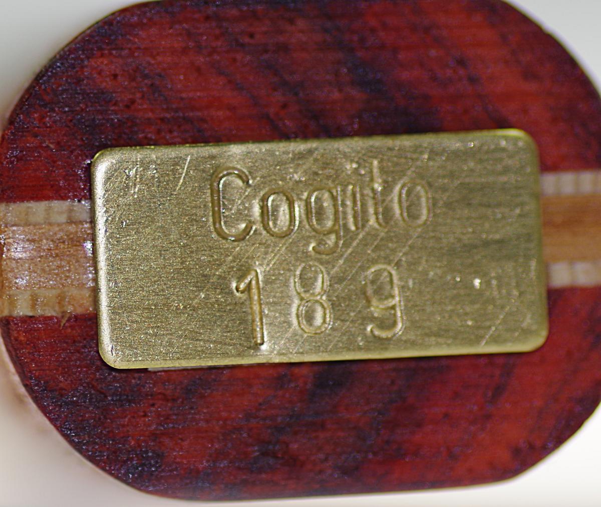

uli hat geschrieben:Sehr schöne Arbeit! Und sehr ansprechende Griffe - TOP!
Ich habe da so einen Oberkritischen :P an der Backe kleben, den ich grifftechnisch ruhigstelllen muss :mrgreen: . Das war eine ziemliche Frickelarbeit:
- für die Ränder zunächst vier 3mm starken Nussbaumleisten aufeinander zu Kanten von 12x12 mm geleimt (hatte nur die Leisten als Material :yesbad: )
- daran an einer Seite eine 3x12 mm Sapeli Leiste
- dann dazwischen die beiden Dinger eine 6x12 mm Abachi Leiste
- Kanten 'rundfräsen und ans Ende ein 15 mm langes bereits fertig gefrästes Stück Padouk
Jetzt ist mir auch klar, warum Ross Leidy für Kompositgriffe einen Aufpreis verlangt.
Alternativ habe ich auch schon Griffe mit Rändern aus 12x12 mm Viertelstäben aus Kiefer gefertigt. Da erspare ich mir das Fräsen. Ich muss mal sehen, ob ich 10x10 mm Viertelstäbe aus Padouk, Nussbaum und Sapeli bekomme.
