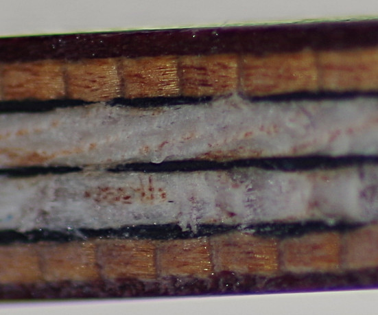

Fischleim
Mal was Handwerkliches: das 151 wurde in heißes Wasser gelegt und nach einiger Zeit die beiden äußeren Furniere abgezogen. Für die Griffschalen musste ich kochen. Der Kern + Anegre war noch total plan auch nach dem erneuten Trocknen. Jetzt ruht der Wiederaufbau mit 0,9 mm Fichte in der Presse. Und ich grübele, ob ich noch ein dünnes härteres Furnier hinzufügen soll. Erstmal teste ich es so - mit nur provisorisch fixierten Schalen.

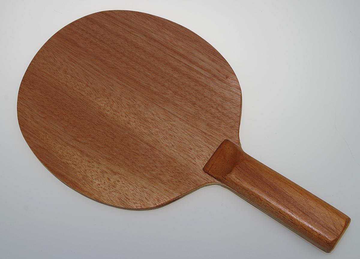

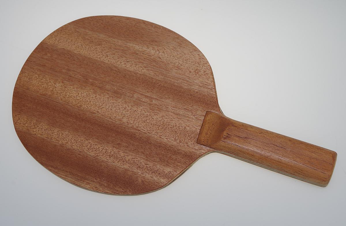

BeitragFr 14. Okt 2016, 11:25

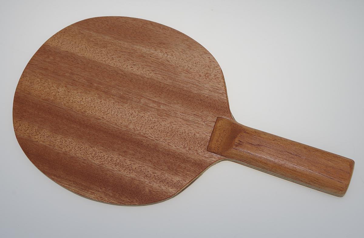

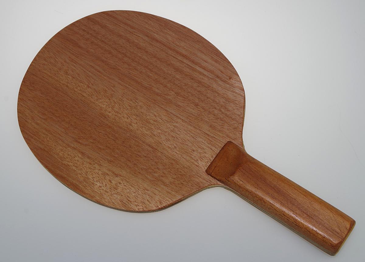

Seit gestern habe ich eine neue Geliebte ;)
BEAUTY
Code 153

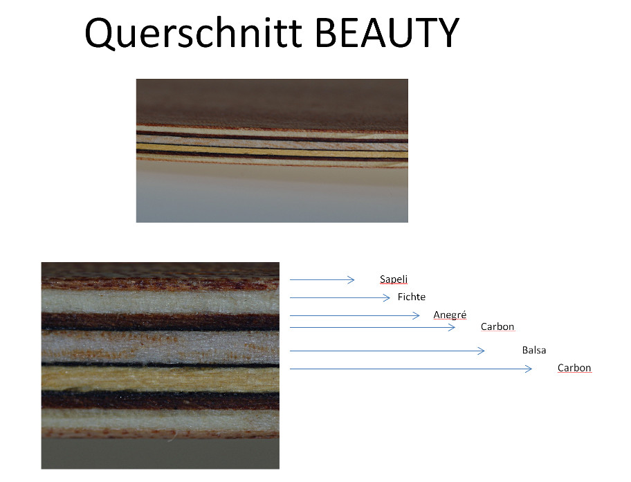

Die Liebste ist wirklich wunderschön. Ich hoffe man erahnt das auf den Bildern. Das Erscheinungsbild des Sapeli Außenfurniers ist umwerfend - ein zartes Braun mit silbrigem Glanz.
Zu den Fakten

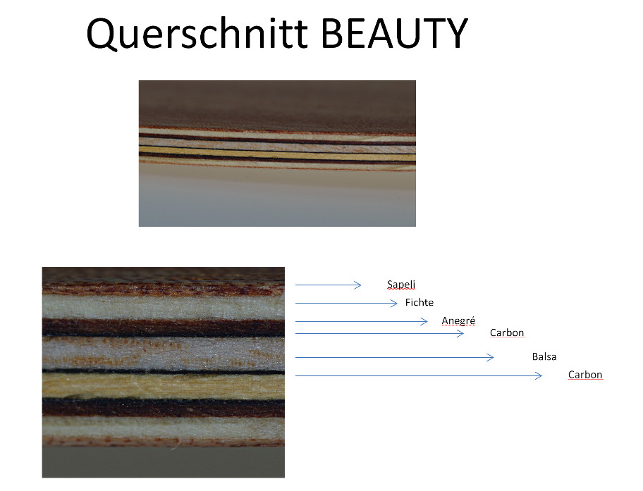

Aufbau: 0,6 mm Sapeli - 0,9 mm Fichte - 0, 6 mm Anegré - Carbon - 1 mm Balsa - Carbon - ... also 11 Schichten
Maße: Blatt 159 x 153 mm, Griff 105 mm, Dicke 5,7 mm
Gewicht: 87 g
Eigenfrequenz: 1220 Hz
Erster Eindruck
Eigentlich sollte das Schätzchen noch ein paar Tage reifen (=> Aushärten des Öls). Aber ich habe es mal wieder nicht ausgehalten und es, mit DTecS/OX und Waran 1,5 belegt, im Training mal angetestet. Für mich: umwerfend ! Im Vergleich zum 138 im Anschlag weicher, beim LN-Block stärker einbremsend, beim Spiel nach vorne aber schneller. Allerdings vergleiche ich hierbei 138 als Großblatt mit 153 als Mittelblatt. Ich habe dann noch den DTecS durch einen Predator ersetzt und da erschien mir die RH sogar als zu zahm. Das muss natürlich noch gründlicher getestet werden.

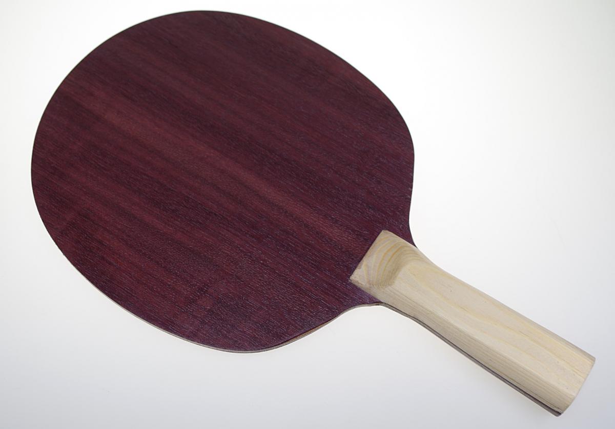

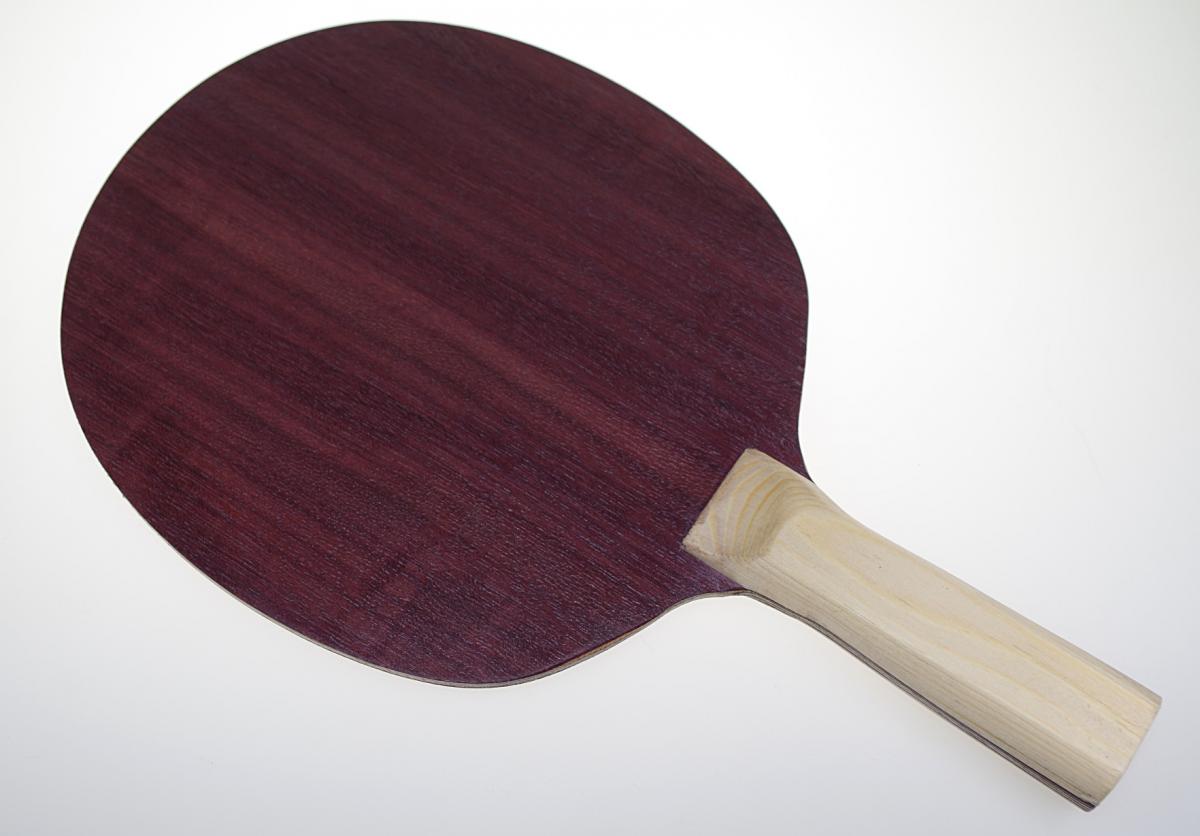

Die Hinrunde hatte ich mit dem Dynatos Carbon / Code 138 bestritten, mittlerweile für mehrere Spieler das Holz ihrer Wahl :mrgreen: . Die Bilanz war zwar mittelmäßig erfolgreich, aber irgendwie war mir das Teil immer einen Tick zu schnell. Verschiedene langsamere Alternativen zeigten leider nicht diese präzise Knackigkeit des 138. Bis ich den richtigen Weg gefunden hatte, an dessen Ende nun mehr mein Hölzchen steht:
Purpur
Die Maße:
Blattgröße: 167x156 mm
Blattdicke: 4,5 mm
Griff: 105 x 29 x 23 mm
Gewicht: 87 g
Eigenfrequenz: 945 Hz
Bei Verwendung von WRC als Griffmaterial wäre noch eine Gewichtsersparnis von ca. 4 g drin.
