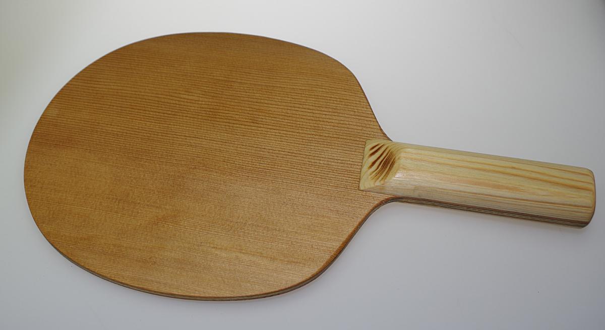

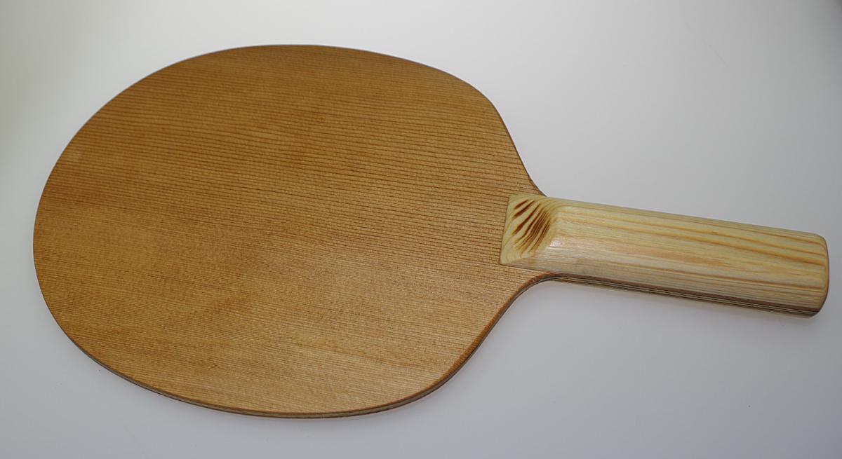

Gerade fertig geworden
Code 141
1,4 mm WRC* - Carb -1 mm Balsa - Carb- …
Da das anders aussieht, mal Bilder
Also ein 7ply. Bin mal gespannt, was der Test ergibt. Dotztest im Keller ergab eher ein Bodenfliesen-Feeling :( . Tempo scheint aber zu stimmen.
Gewicht des 165x156 mm Gerätes: 81 g.
p.s. es ist immer sehr frustrierend, mit aller Liebe & Sorgfalt ein Holz zu fertigen und dann feststellen zu müssen :cry: "Das hat's auch nicht gebracht." Erinnert mich sehr an mein früheres Berufsleben, wo auch immer 99x das falsche Experiment gemacht wurde :yesbad: .

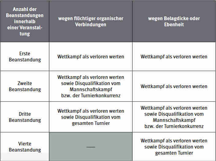

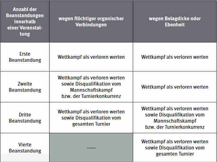

BeitragDo 9. Jun 2016, 13:14
Wie hoch ist eigentlich die Toleranz ?
Kann man das in mm lichte Höhe unter einem Lineal/Netzlehre o.ä. angeben ?
BeitragDo 9. Jun 2016, 14:13
http://www.tischtennis.de/media/downloads/satzung_ordnungen/2013_2014/ungenOrdnungen_RichtliniezurSchlA__gerkontrolleimDTTB_1908.pdf
0x556c69
  • Beiträge: 143
BeitragDo 9. Jun 2016, 23:06
Cogito hat geschrieben:Wie hoch ist eigentlich die Toleranz ?
Toleranzen findet man im Technical Leaflet T9, Abschnitt 3.1 Manual flatness device - Net gauge. Tolerierbar sind max. 0,2 mm bei konvexer Abweichung bzw. 0,5 mm bei konkaver Abweichung .
Diese Definition ist übrigens Unsinn, es müßte ein max. zulässiger Krümmungsradius definiert werden. So wie es jetzt gefasst ist, werden Hölzer mit großen Blätter benachteiligt, bei denen man die Abweichung ja schon bei geringerer Krümmung erreicht.

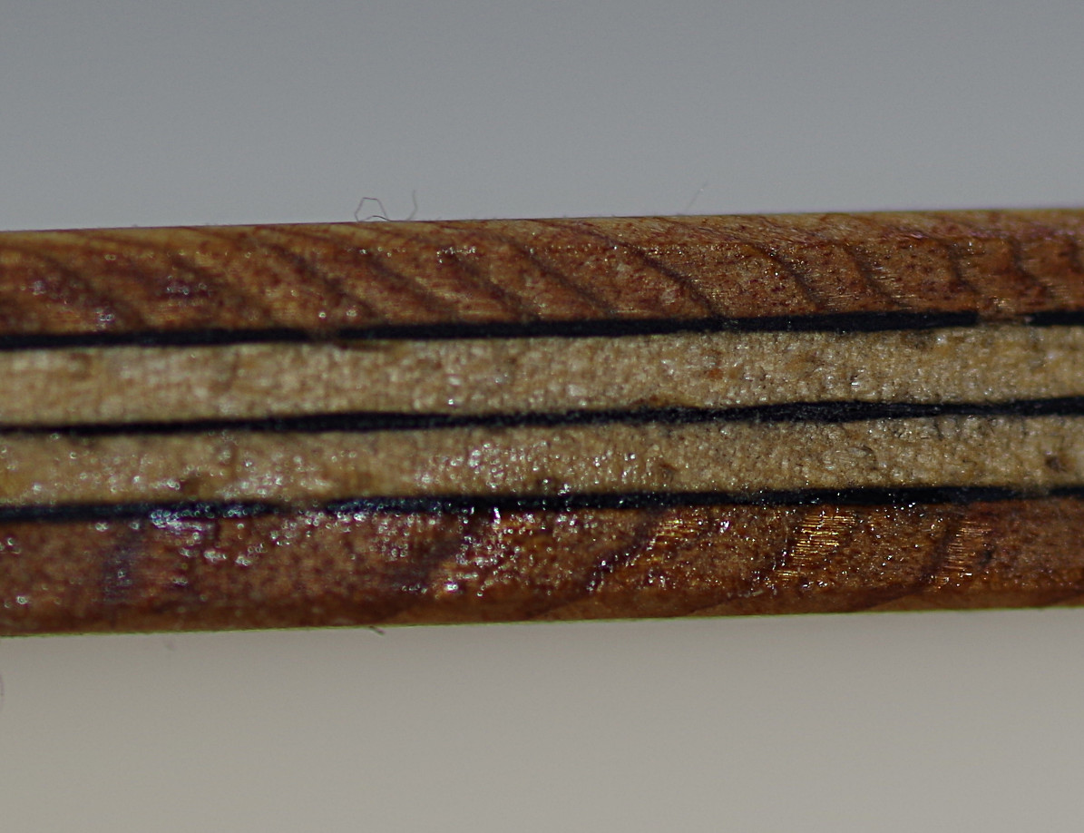

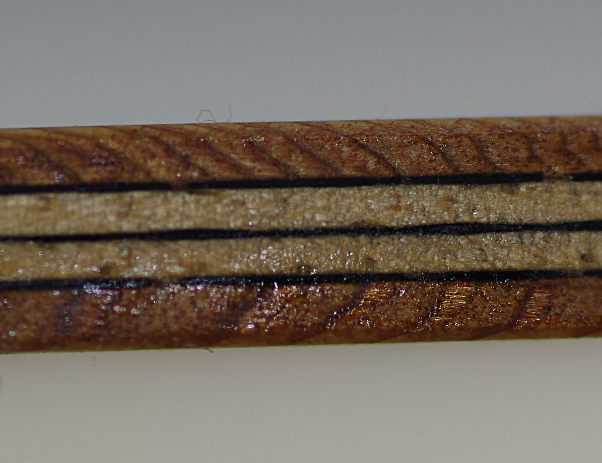

Noch ein Anlauf Code 143
1,2 mm OP - Carb. - 1 mm Balsa - Carb - 1 mm Balsa - Carb - 1,2 mm OP
Gewicht 88 g (bei 165x156 mm Blatt mit 30 x 23,5 x 105 mm Griff)
