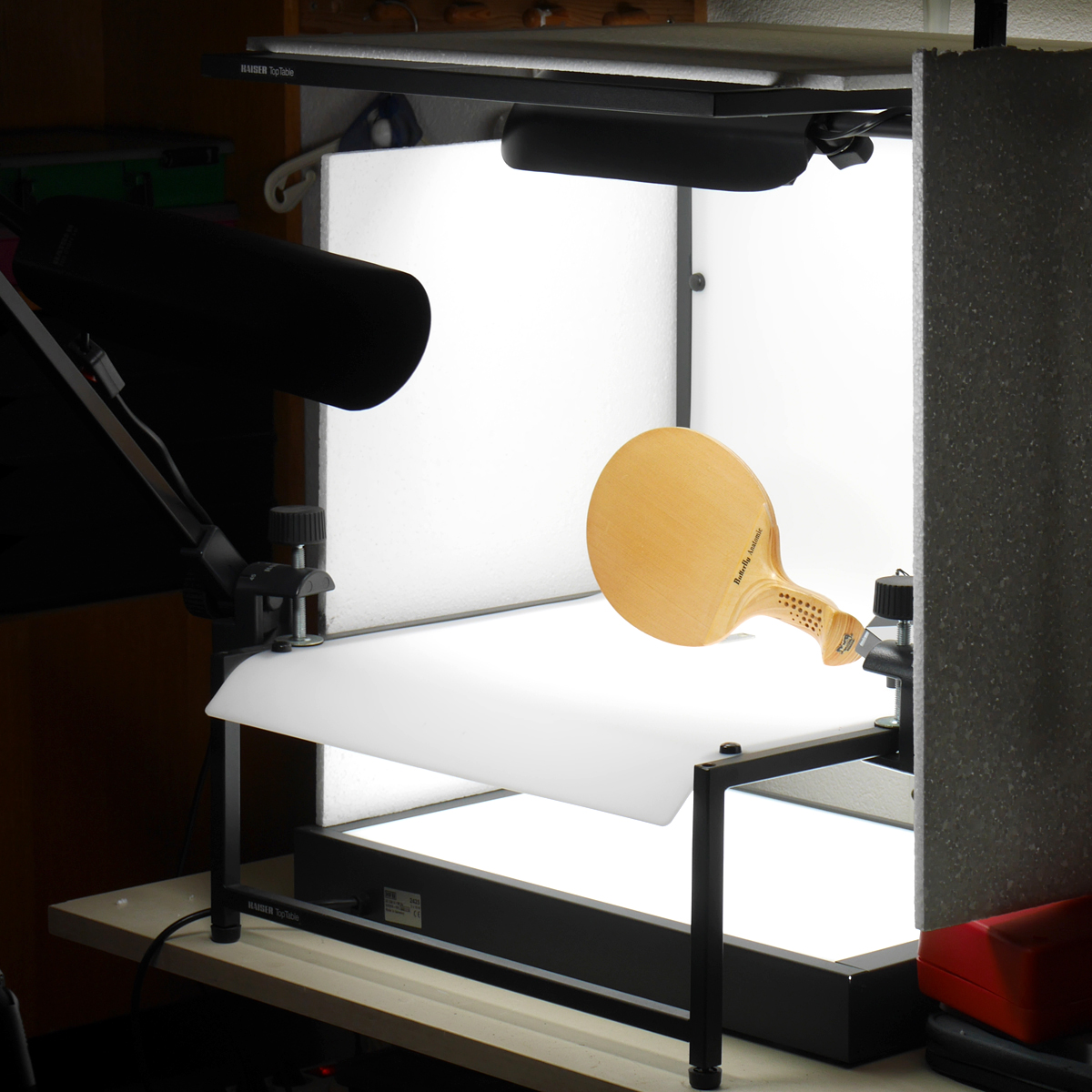

Variatio hat geschrieben:ich kann mir vorstellen, dass Magic das Holz einfach ausgeschnitten und den Hintergrund weiß gemacht hat.
Also nichts mit schattenfrei ausgeleuchtet ;)
So ein Schummler :motz: ! Der glättet bestimmt auch seine LN !!
Also bitte meine Herren ;)
Von wegen "Schummler" - da steckt System dahinter :mrgreen:
1. Kaiser Aufnahmetisch Top Table
2. Kaiser Foto-Leuchten RB 218N HF
3. Kaiser Leuchtplatte Profite Basic 2
4. Einfache Styroporplatten zur seitlichen "Abdichtung"
Aber in einem Punkt habt ihr Recht:
LN sollte man so lange "glätten" bis die Noppen verschwunden sind. :D

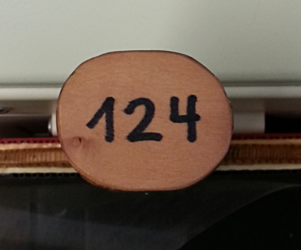

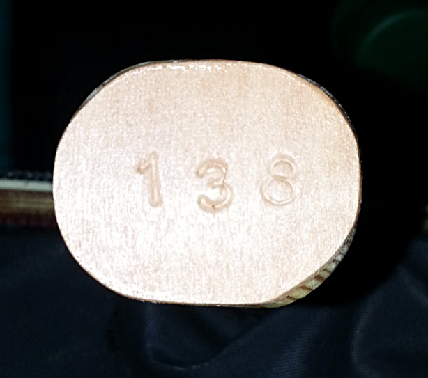

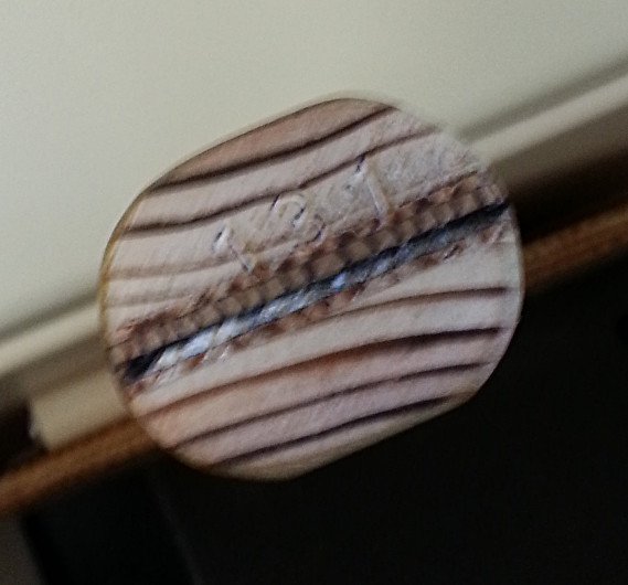

BeitragDi 31. Mai 2016, 15:53
uli hat geschrieben:....
Wie bezeichnest du die Hölzer? Ich sehe keinen Namen, Nummer, Linse, ...
Wie hältst du dann die Hölzer in 3-5 Jahren auseinander? ;)
Zunächst dachte ich, das aus dem Kopf zu können. Natürlich war der Kopf zu klein, wie ich nach ca. 30 Modellen feststellen musste.
Sodann ein Schlagstempel
Das war aber z.T. schwer zu entziffern und außerdem optisch sehr na ja zweifelhaft.
Als Nächstes
Also ein Stück Furnier auf das Griffende geklebt, eingeschliffen und beschriftet
Sieht immer noch na ja aus.
Zur Zeit
Also Kombination der beiden ersten Varianten. Immer noch unbefriedigend. Aber dezenter als der dicke Filzstift.
Kurzum: das ist immer noch eine Dauerbaustelle.
