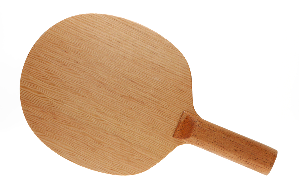

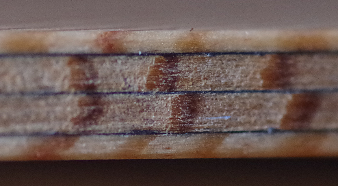

0,8 Oregon Pine - 0,65 Western Red Cedar - 3 Western Red Cedar (old growth) - ....
Mein Eintrag in der Tabelle war "Hervorragend aber etwas zu schnell". Modelle mit diesem Etikett hatte ich noch ein paar und die habe ich alle ihm geschickt. Beim 97 jenem Holz, dem mir, mit GLAnti bestückt, der absolute Ekelfaktor bescheinigt wurde, war ihm der Ballabsprung zu hoch. Das zweite getestete war halt jenes 124.
Ich habe mir gleich mal ein 134 gebaut, was einen 2,4 mm Kern hat, also langsamer ist. Stimmt auch, wie ich gestern feststellen konnte. Hat aber nichts genutzt, ich wurde mitsamt Viper OX niedergemäht, war aber in der Revanche mit Weide Pur plus YAP erfolgreich.
Logisch, dass ich jetzt den YAP auf dem 134 testen werde.
Nach der Bauorgie der letzten Wochen werde ich es aber gut sein lassen. Entweder wird es das 134 oder das Weide Pur egal ob LN, Anti oder GlAnti (letzter Anlauf mit einem neuen von Herbert => kein Kommentar dazu).

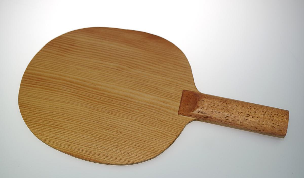

Ich bin immer ganz gelb :o vor Neid, wenn ich sehe, wie schattenfrei du die Fotos hin bekommst. Dabei habe ich zusätzlich zu den beiden oberen Funzeln noch eine Doppelleuchte unter dem Stuhl liegen. Für gescheite Bilder muss ich aber trotzdem noch dem Kamerablitz nehmen.
BeitragMi 13. Apr 2016, 12:00
Hast du es schonmal mit indirekt Blitzen versucht?
Funzeln allein sind nur selten zielführend, aber wenn man mit weißem Photokarton (o.Ä.) eine kleine Reflexionsbox bastelt, klappt das mit dem schattenfreien Ausleuchten ziemlich gut. :)
http://www.blitz-fotografie.de/grundlag ... g-blitzen/
http://www.blitz-fotografie.de/selber-b ... ner-blitz/
Und BTW - ich kann mir vorstellen, dass Magic das Holz einfach ausgeschnitten und den Hintergrund weiß gemacht hat. Also nichts mit schattenfrei ausgeleuchtet ;)
Zuletzt geändert von Variatio am Mi 13. Apr 2016, 13:06, insgesamt 1-mal geändert.
BeitragMi 13. Apr 2016, 12:46
Variatio hat geschrieben:Und BTW - ich kann mir vorstellen, dass Magic das Holz einfach ausgeschnitten und den Hintergrund weiß gemacht hat. Also nichts mit schattenfrei ausgeleuchtet ;)
So ein Schummler :motz: ! Der glättet bestimmt auch seine LN !!
