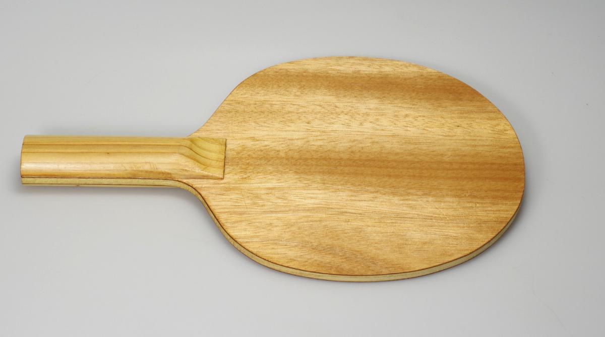

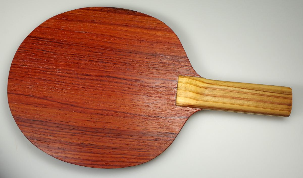

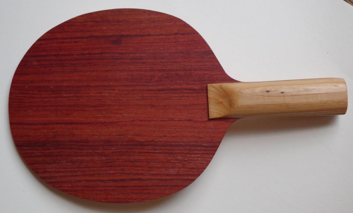

Da ich mit der VH des Rosenkavalier bzgl. Tempo und Katapult so meine Problem hatte, habe ich über Alternativen nachgedacht. Die erste ist dieses
Menthol
Im Prinzip derselbe 3ply Aufbau wie beim Rosenkavalier nur statt Rosenholz beidseitig Eukalyptus. Veränderte Eigenschaften:
- leichter ( 70 g )
- ein klein wenig langsamer
- besser bzw. leichter zu kontrollieren
- angenehmere VH obwohl auch hier downseizing der Beläge angezeigt war; mit Apollo Sound /1,8 mm war es OK. Der Victas 401/1,8 ist als nächster Kandidat an der Reihe.
Das Menthol habe ich jetzt 4x gespielt. Ein weiteres Exemplar des Holzes wird bereits von meinem Cheftester bespielt, der als weitere Varianten desselben Bauprinzipes erhalten hat:
- Nussknacker (über das Außenfurnier darf spekuliert werden 8-) )
- Padouk
- Ipe
Das Ipe befand er als zu schnell für die Blocks aber hervorragend für Konterangriffe mit GlAnti.

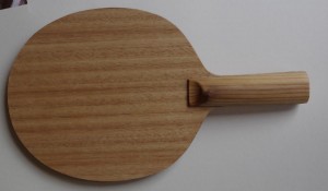

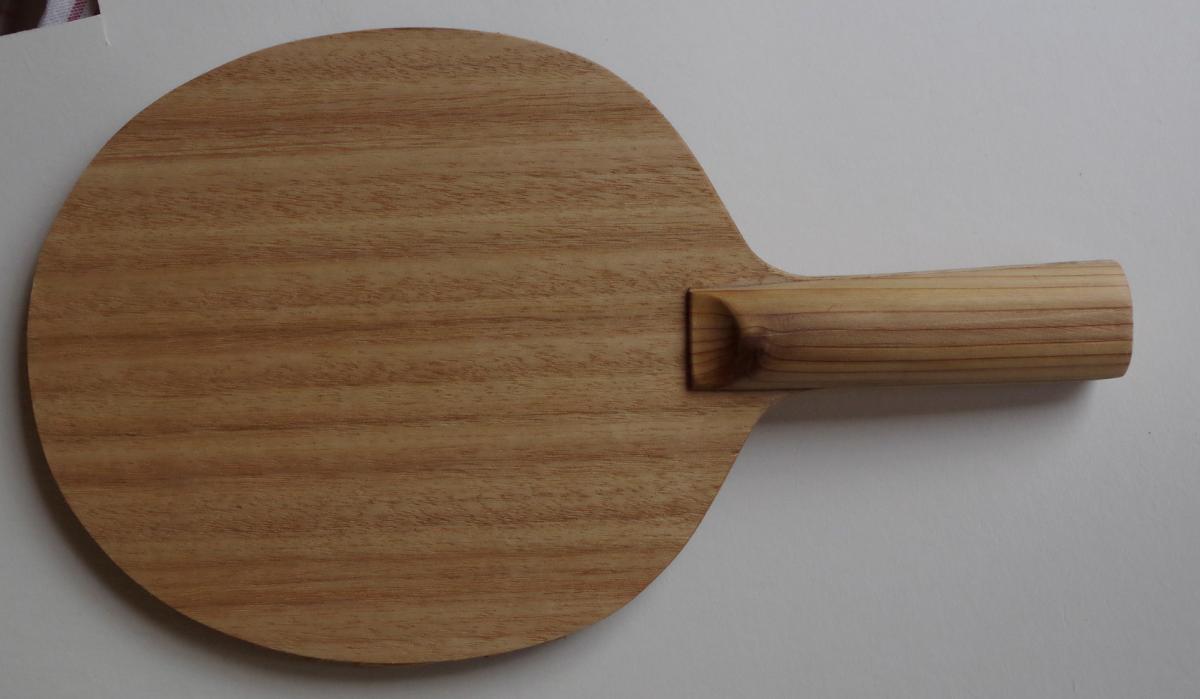

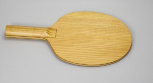

Angesichts der niedrigen Gewichte, z.B. das Padouk wiegt nur 68 g, kam mir die Idee mal einen 5ply Aufbau zu versuchen. Heraus kam als Erstes das
MS Grübel

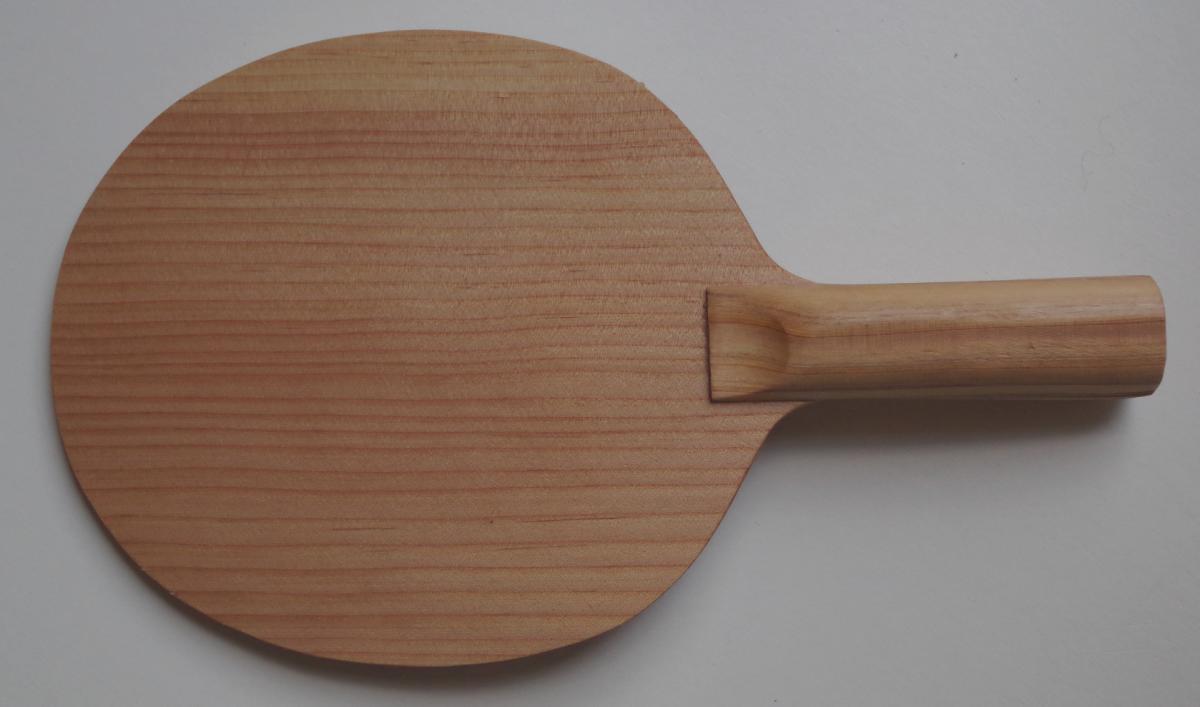

Bei diesem Holz habe ich wieder einmal auf einen versetzten asymmetrischen Aufbau zurückgegriffen:
Start: 0,8 Rosenholz - 0,8 Douglasie - 4,5 Kiri - 0,8 Rosenholz - 0,8 Douglasie
Da ich den Zwischenfurnieren sowie dem Kern einen Feinschliff Korn 80/150/220 verpasst und den Außenfurnieren auf der Innenseite ebenfalls sowie Außen noch zusätzlich 320 ergibt sich mit der Meßlupe
0,5 Rosenholz - 0,65 Douglasie - 4,2 Kiri - 0,65 Rosenholz - 0,5 Douglasie
Was eine Dicke von 6,5 mm ergeben sollte. Tatsächliche Dicke ist 6,6 mm.
Als Standardblatt mit jap. Zederngriffen wiegt das Holz 94 g - also kein Leichtgewicht.
Nun zu den Spieleigenschaften: hervorragend ! Getestet wurde mit ABS / 1,2mm und Domination / 1,8 mm. Ich schildere nur mal die Ergebnisse des gestrigen Abends:
Gegner 1
Nachwuchsspieler. Offenes Spiel mit Topspin. Ca. 100 TTR weniger. Dahin gemetztelt :mrgreen: . Gegen Rosenkavalier hatte er noch klar gewonnen, gegen Menthol knapp verloren.
Gegner 2
+ 200 TTR. Reinrassiger beidseitiger Topspinangreifer, zwar nicht der stärkste Spieler im Verein aber sicher der mit der besten Technik. Bei 2:1 und 10:7 alle Matchbälle vergeben, ebenso im 5. Satz bei 11:10 und 12:11. Scheisse, die Stärkeren gewinnen dann doch immer :banghead: . Aber er hat Blut & Wasser geschwitzt und fürchterlich geflucht :mrgreen: .
Gegner 3
meine Spielstärke, Angreifer. Chancenlos abgefieselt. Irgendwann während dieser Massage dachte ich unwillkürlich "Das ist ja wie früher mit dem Superblock". Seine Kommentar hinterher: "Das war sauanstrengend, diese wegfallenden Dinger zu ziehen. Ich bin völlig fertig." Sowie "Das war eine ganz andere Nummer als die letzten 2 Monate. Du warst ja sowas von sicher."
Gegner 4
etwa meine Spielstärke, Leger, Konterspieler, recht effetlos. Der Drecksack wartete ab, bis ich mein Bier intus hatte :o . Was ihm aber nichts nutzte, 3:0.
Sollte sich dieser galaktische Abend bestätigen, habe ich mit Sicherheit eine Kombination für die Saison.
Was wird jetzt noch variiert:
- Grizzly / 1,5 mm ABS Schwamm
- mit dem 5Q mal einen moderneren katapultigeren VH-Belag ausprobieren sowie mit dem Apollo Sound eine Chinamöhre
Welche Bauvarianten sind jetzt noch erwägenswert ? Leider recht viele:
- dünnerer Kern dafür das schnellere und noch härtere Ipe statt Rosenholz
- Eukalyptus statt Rosenholz bei gleiche Kerndicke
- sowie abhängig vom Urteil des Cheftesters evtl noch die anderen Furniere
p.s. ich würde jetzt einschätzen, dass der Rosenkavalier eher für Spieler geeignet ist, die auch auf der VH "Material" spielen wie z.B. mein Cheftester oder zumindest ihren VH-NI überwiegend nur für Endschläge einsetzen.

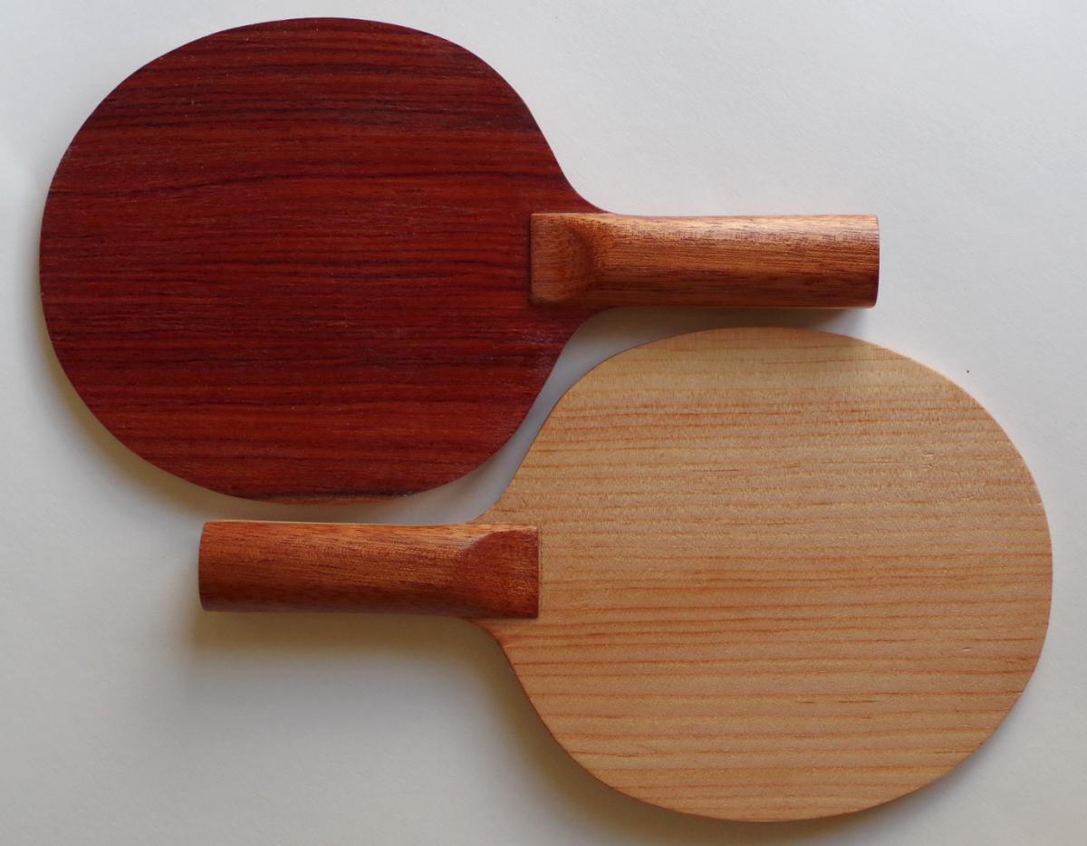

BeitragDo 14. Aug 2014, 16:30

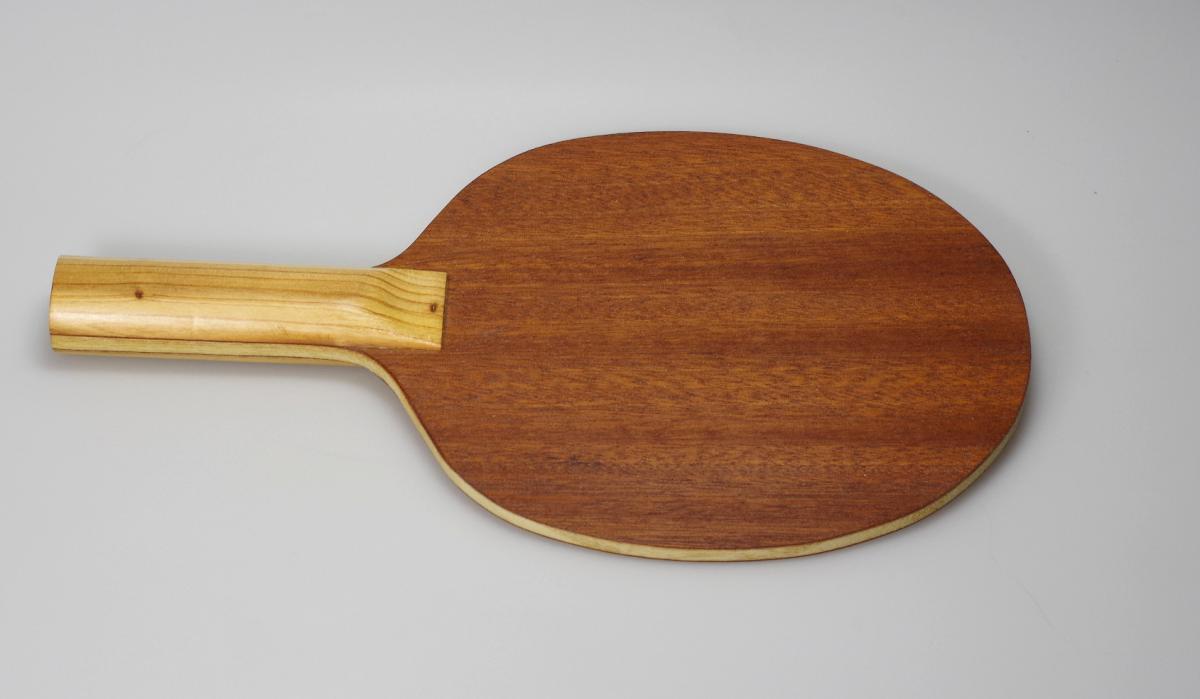

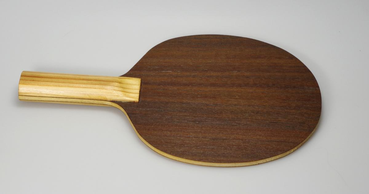

Sodele,
hier noch mal 2 richtig hübsche Exemplare des MS Grübel; diesmal mit Mahagoni Griffen. Dies fallen ca. 5-6 g schwerer aus als die Jap. Zeder, so dass die Exemplare 88 g (=> mit 3,9 mm Kern) bzw. 92 g (=> mit 4,5 mm Kern) wiegen.
Hierbei wurde mir noch die Problematik des Zwischenschliffes der Furniere vorgeführt: eigentlich wollte ich für meinen Cheftester nochmal dasgleiche Holz bauen wie im vorigen Beitrag. Das fällt aber 6,6 mm dick aus, während der Nachbau 7,2 mm hatte :oops: . Der Kern ist bei beiden gleich - 4,5 mm. Also habe ich die Gelegenheit genutzt und noch eine KK-Variante mit 3,9 mm Kern gebaut.

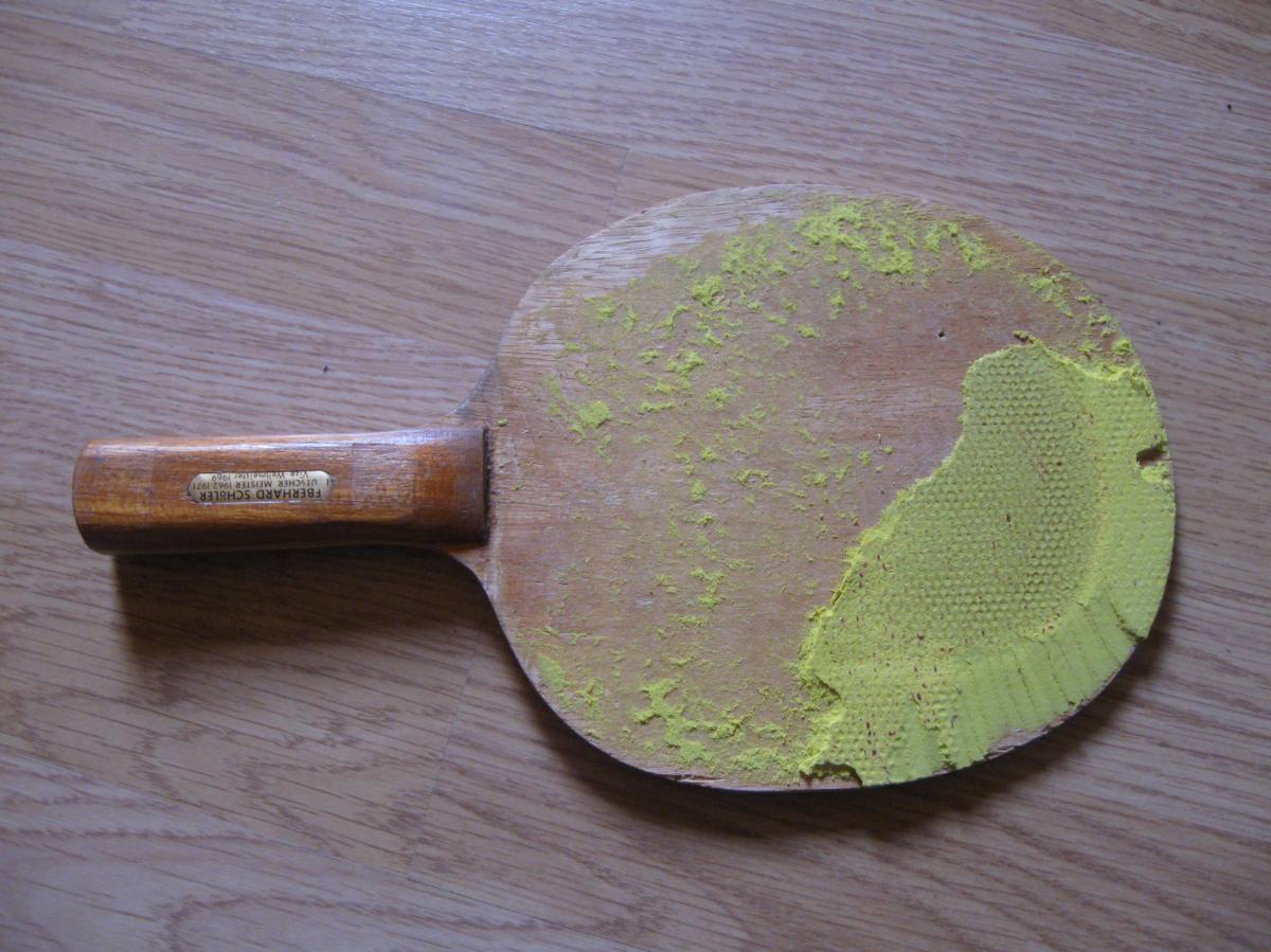

Ich habe ein altes Schöler Holz von Imperial. Da sind leider noch Belag- und Kleberreste drauf, die ich nicht entfernen kann.
Vielleicht kann mir hier jemand helfen, wie ich das schaffe.

Ich habe ein altes Schöler Holz von Imperial. Da sind leider noch Belag- und Kleberreste drauf, die ich nicht entfernen kann. Vielleicht kann mir hier jemand helfen, wie ich das schaffe.
Da musst du schon mit chemischen "Waffen" dran gehen. Unter Aceton oder Nitroverdünnung läuft da gar nichts. ;)
Schön dick mit Nitro-Verdünnung einkleistern. Das ganze in einer verschlossenen Plastiktüte eine Nacht liegen lassen und dann am nächsten Tag runter mit dem Zeug, aber bitte vorsichtig und nicht mit zu scharfen oder spitzen Werkzeugen, damit das Deckfurnier nicht beschädigt wird.

In aller Regel reicht schon Waschbenzin. Die Reste bekommst du mit einem Insektenschwamm fürs Autofenster gut runter. Danach glatt schmirgeln, fertig.

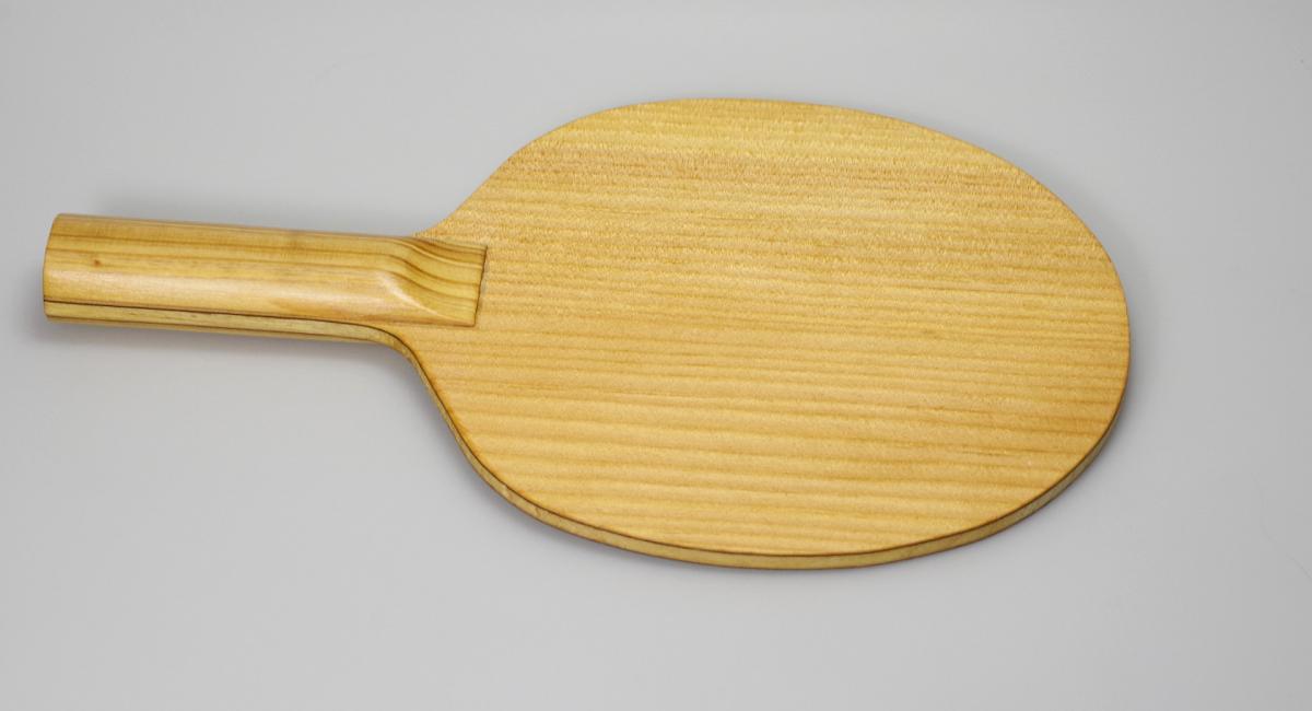

Neue Hölzer
und zwar 3 Stück. Eines ist ein Rosenkavalier DB, wobei D für dünn (=> Kern 5 mm statt 6 mm) und B für Bubinga Rosenholz (=> Ching Chang Rosenholz) steht. Das Bubinga ist 0,6 mm statt 0,8 mm dick, feinliniger und insgesamt elastischer als das Ching Chang. Ich habe es gestern mit Apollo Sound / 1,8mm und ABS/1,2mm bzw. Grizzly/1,5mm ABS Schwamm probiert:
- für mich deutlich leichter zu spielen als das Original; vor allem die VH entwickelt einen schönen Spinbogen mit viel Effet.
- bei VH Endschlägen ist natürlich weniger Dampf drin als mit dem dickeren Bruder
- erstaunlich war für mich, dass der Grizzly fast die gleiche Kontrolle hatte wie der ABS nur mit mehr Störfaktor (=> Bälle ziehen stärker nach Unten weg)
Ich werde wohl nicht darum herum kommen zu validieren, inwieweit das auf die einzelnen Veränderungen zurück zu führen ist. Also steht auf dem Programm:
- dünnerer Kern mit Ching Chang
- dickerer Kern mit Bubinga
Sodann
GLA
Ein Modell, das nach Aussage meines Cheftesters hervorragende Angriffsoptionen mit GlAnti bietet - besser als Rosenkavalier - aber auf Kosten der Beherrschbarkeit von Block auf Topspin. Somit scheidet das für mich vorne herein aus. Aber es könnte für die Klientel interessant sein, die mit griffigen LN (Schwamm), KN oder normalem Anti Druck macht. Hier suche ich einen Tester*.
Blatt: HxB 157x151 mm, 6,4 mm dick
Griff: 105 mm, gerade Jap. Zeder
Gewicht: 85 g
Aufbau: 0,8 Douglasie – 0,6 Ipe – 3,5 - Kiri – 0,8 Douglasie – 0,6 Ipe
Tempo: Off-/ Off
Zu guter Letzt
Fuddlers
So genannt, da ich hier die von ihm abgekauften Furniere mal ausprobiert habe. Quasi ein Holz in memoriam :mrgreen: .
Blatt: HxB 157x151 mm, 6,35 mm dick
Gewicht: 69 g
Aufbau: 0,5 Okume – 0,5 Sapeli – 4,3 Kiri -0,5 Okume – 0,5 Sapeli
Tempo: All+/Off-
Ich habe es kurz getestet und kann nur sagen, dass mir die VH (Okume, das helle Furnier ?) sehr gut gefiel. Sehr gefühlvoll mit schönem Spin. Auch hier Tester* gesucht.
