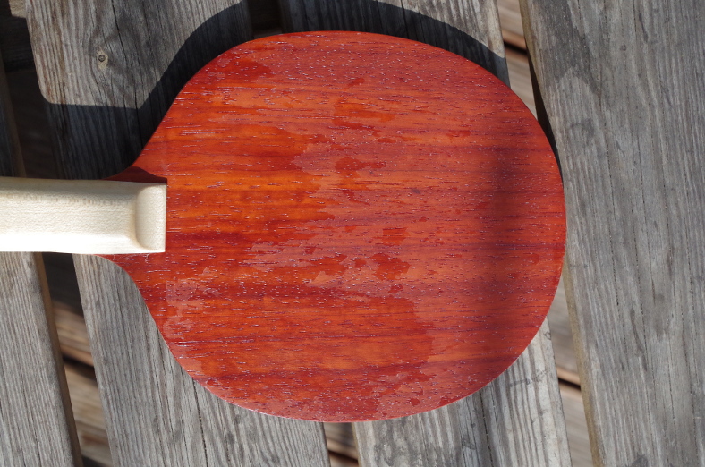

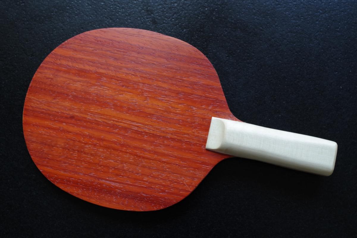

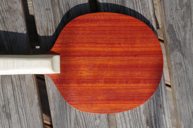

Der Reinfall mit der fetten Cindy hat mir keine Ruhe gelassen. Hartnäckig habe ich meinen Herzenswunsch, einmal im Leben eine rassige rote Schönheit in die Finger zu bekommen :twisted: , weiter verfolgt und da ist sie
Die rote Zora
Großblatt 163x156mm, 6,5mm dick
Griff gerade, 105mm lang, 29mm breit, 24mm dick
Gewicht 97 g
Aufbau 0,6 mm Padouk - 2 mm Abachi - 1,6 mm WRC .... (Fischleim)
Da Rothaarige bekanntlich eine milchweiße Haut haben, besteht der Griff aus schlichter weißer Linde. Die Griffe sind massiv. Durch Aushöhlung oder Jap. Zeder wären noch - 10 g Gewicht zu realisieren. Allerdings mit Veränderung von neutral zu kopflastig. Weitere potentielle Gewichtsreduktion noch durch Standard statt Großblatt.

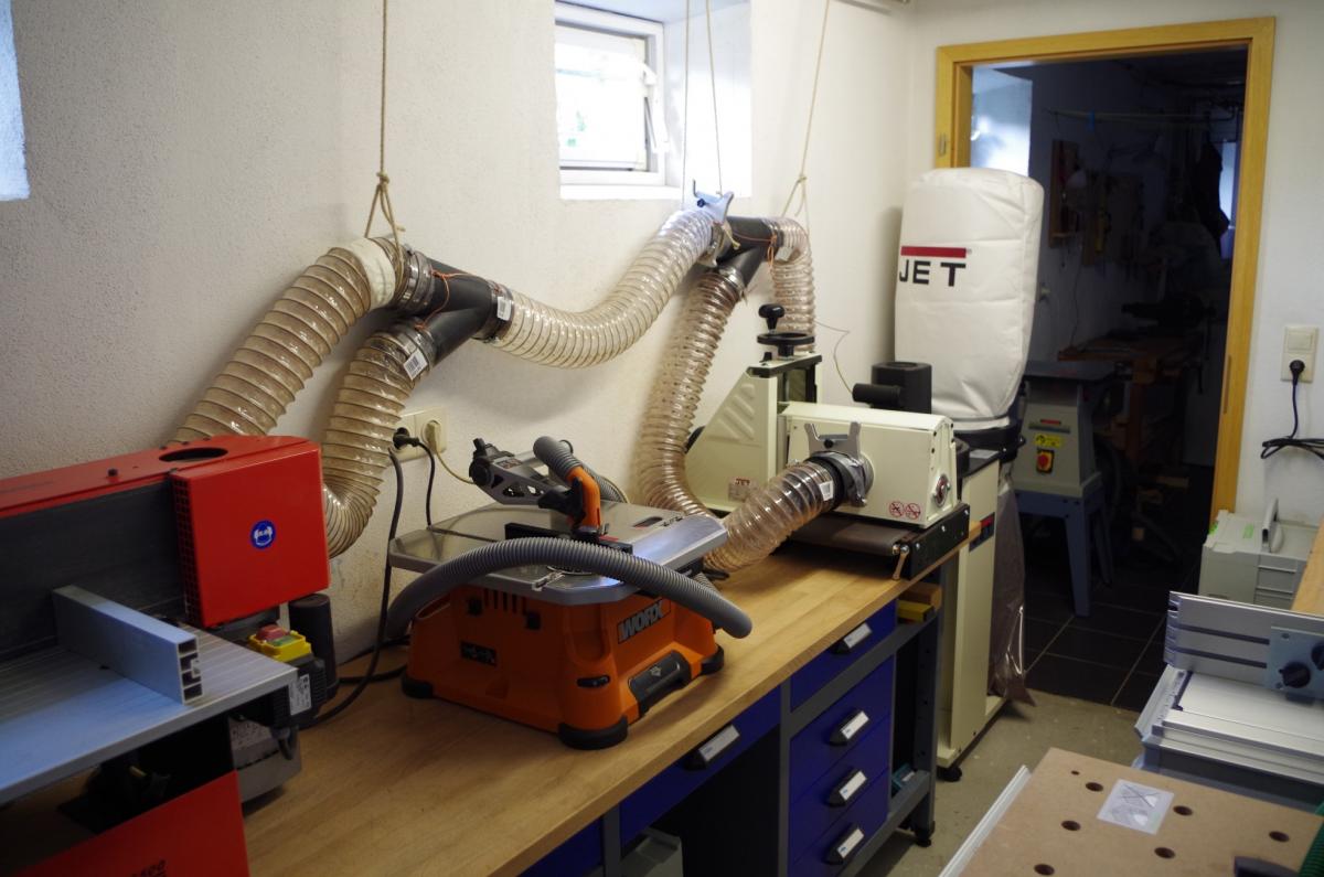

Im Übrigen ist die Werkstatt jetzt komplett:
Absaugung von Band- und Trommelschleifer

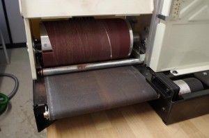

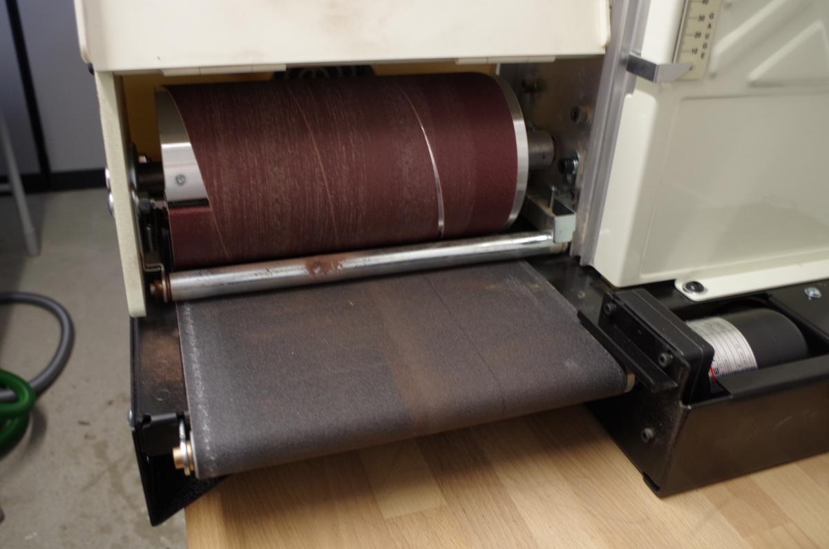

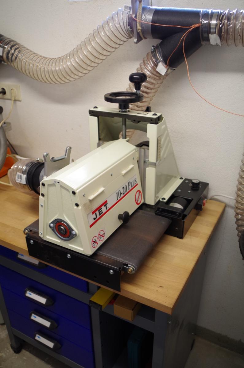

Besonders wertvoll war die Empfehlung von Ross Leidy mir diesen Breitband-/Trommelschleifer zu holen:
Trommelschleifer
Damit kann man Bretter auf den 1/10 mm genau abschleifen. Eine Viertelumdrehung am Stellrad senkt/hebt die Schleiftrommel um 0,2mm. Das Teil funktioniert wie eine Dickenhobelmaschine, nur das statt Messern Schleifpapier verwendet wird.
Trommelschleifer Inneres
Über das untere Schleifband wird das Werkstück in und durch die Maschine geschoben; die obere Trommel schleift dabei ab.

Die rote Zora
WOW! :geil:
Wenn sie sich so spielt, wie sie aussieht ... :god:

Der Maschinenpark mit Absaugung etc. nimmt ja mittlerweile bedrohliche Ausmaße an :D
Respekt.... Wenn-schon-denn-schon .... !

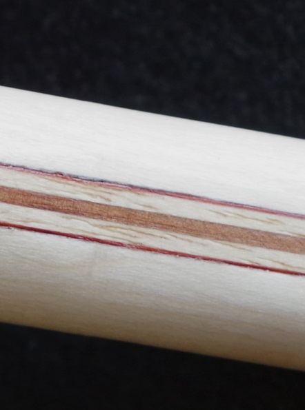

Ich werde mal versuchen, von dem Aufbau aus ein siebenschichtiges Holz zu entwickeln. Dabei enstehen natürlich auch mit Zederholz Griffschalen Gewichtsprobleme. Mir schwebt da vor:
Padouk-Abachi-Ipe-WRC- ....
Das Abachi schleife ich auf 1,8mm herunter, Ipe von 0,6mm auf 0,5mm und das Padouk auch auf 0,5mm. Also
(0,5)Padouk-(1,8)Abachi-(0,5)Ipe-(1,6)WRC- .... => 7,2mm dick
Das wird etwas aufwendiger. Also Kern + Ipe kleben, schleifen, Abachi aufkleben, schleifen, Padouk kleben, schleifen.
