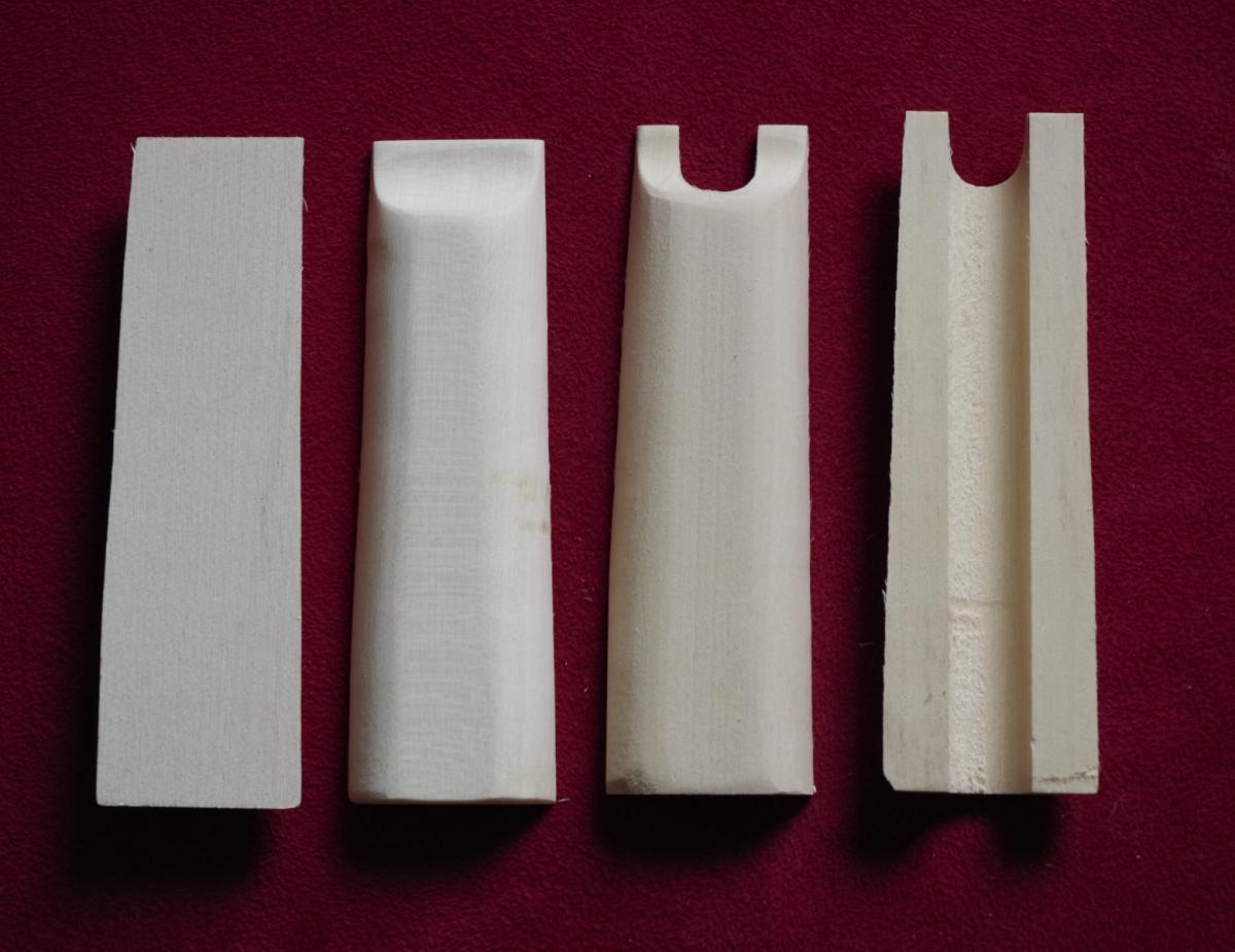

Zum Thema Griffschalen.
Bevor ich mit den Edelholzgriffschalen anfange, habe ich mal mit Linde probiert.
Auf dem Bild links ist ein Paar konischer Schalen abgebildet. Mit Japanischer Zeder wiegen sie 17g; diese Exemplare aus Linde aber 28 g ! Da ich momentan ohnehin im Bereich 85-90 g mit meinen Hölzer liege, ist das nicht akzeptabel => Endgewicht dann 96-101 g.
Also habe ich mal eine Nut eingefräst und die Griffe Innen etwas ausgehöhlt. Das ist dann das rechte Paar im Bild. Es wiegt wieder 17 g. Ein Problem ist die Abflachung vorne, die mit der Nut kollidiert. Entweder muss ich die Nut ca. 1,5 cm vor Griffanfang beenden, oder ich erkläre das schlichtweg zum Designmerkmal :mrgreen: .
Für die Edelhölzer muss ich mir wahrscheinlich noch einen anderen Fräskopf besorgen, der mehr Material wegnimmt, denn die werden noch schwerer als Linde sein.

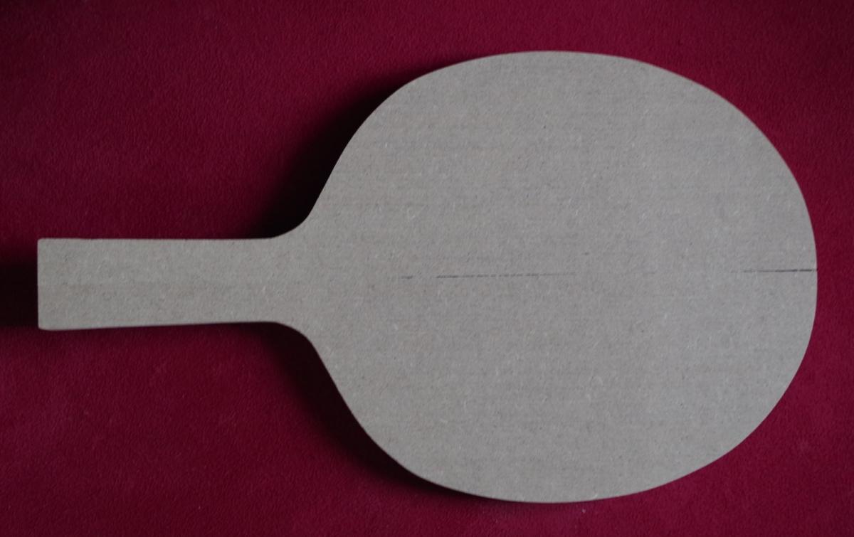

Ich mache andauernd neue Schablonen, weil es mir bisher nicht gelang, absolut symmetrische Schablone zu erhalten. Beim Nacharbeiten der Kontur wurde immer ungleichmäßig abgetragen - vor allem bei den Scheissschwingen :banghead: . Die Elaborate wurden zwar immer besser, aber das ist wie beim Rauhfaser weissen: man wird immer pingeliger für Ungleichmäßigkeiten.
Als ich mal wieder meiner Frau die Ohren :cry: , hatte sie die Idee:
mache doch einfach eine Hälfte aus MDF und fräse :!: dann eine Kopie und leime beide zusammen.
Im Bild das Ergebnis: die in Teilen sichtbare (und dort natürlich nicht verklebte) Leimfuge ist noch verbesserungswürdig, weil ich am Fräser beim Herstellen der Fuge ziemlich schissig Abstand vom Fräskopf hielt und daher nicht so gleichmäßig wie nötig durchgeschoben hatte. Aber egal das Teil hält und wird ja nie gebogen, d.h. die Fuge wird nie unter Zug gesetzt werden.

BeitragSa 5. Apr 2014, 00:35
Also habe ich mal eine Nut eingefräst und die Griffe Innen etwas ausgehöhlt. Das ist dann das rechte Paar im Bild. Es wiegt wieder 17 g. Ein Problem ist die Abflachung vorne, die mit der Nut kollidiert.. Entweder muss ich die Nut ca. 1,5 cm vor Griffanfang beenden, oder ich erkläre das schlichtweg zum Designmerkmal :mrgreen: .
Lass die Nut voher enden.... wie beim Donic def classic
Könntest ja auch unten zu lassen und zusätzlich da Blatt im Griffbereich ausfräsen, wie das Joola Rossi Fire

BeitragSa 5. Apr 2014, 08:14
The Crow hat geschrieben:Lass die Nut voher enden.... wie beim Donic def classic
Nicht so einfach. Ich müsste die Schale mit dem Griffende voran über den Fräskopf führen und auf Höhe einer Außen angebrachten Markierung stoppen. Das geht aber nur, wenn ich die Schutzvorrichtung entferne und dann sind meine Fingerchen recht dicht dran :yesbad: .
Blatt im Griffbereich mit aushöhlen - auch nicht trivial. Mit dem fertigen Holz geht das schon mal garnicht. Das fertige Blatt ohne Schalen über den Fräskopf ebenfalls nicht. Ich brauche eine gerade Kante an der ich das Werkstück lang schieben kann. Eigentlich geht das nur mit einer Oberfräse. Dazu müsste ich aber die Tischfräse auseinander nehmen - nur über meine Leiche - oder mir noch einen zweite Oberfräse kaufen.

BeitragSa 5. Apr 2014, 09:30
Du kannst auch die Schalen aushöhlen bevor sie Schalen sind, und dann das Holz entsprechend bearbeiten, oder?
BeitragSa 5. Apr 2014, 09:39
Fuddler hat geschrieben:Du kannst auch die Schalen aushöhlen bevor sie Schalen sind, und dann das Holz entsprechend bearbeiten, oder?
Das ändert aber nichts daran, dass ich den Schutz entfernen muss, um die Marke zu erkennen, bis zu der ich die Rechteckleiste schieben darf. 3 x 10,5 cm => also alles sehr dicht am Fräskopf, wenn ich da von Hinten und der Seite mit dem Finger arbeiten würde, was ich nie machen würde. Also mit zwei Holzstückchen führen. Da rutscht man ab, verkantet, ... .

BeitragSa 5. Apr 2014, 10:01
Wenn du mit etwas verschnitt leben kannst, dann fräst du erst bis ca 20% des Holzes und misst danach ;-)

BeitragSa 5. Apr 2014, 20:09
@Fuddler
Mir ist da noch eine andere Idee gekommen:
- 2 Rohlinge z.B. 9 + 9 mm dick aufeinander legen und das Pack im Maschinenschraubstock fixieren
- dann von Oben mit einem 12 mm Bohrer in der Mitte aufbohren
Nach Entnahme müsste ich dann 2 Rohlinge mit einer Nut Radius 6 mm haben.

BeitragSo 6. Apr 2014, 00:56
Cogito hat geschrieben:@Fuddler
Das ist sicher eher gefuddelt als gecogitot.

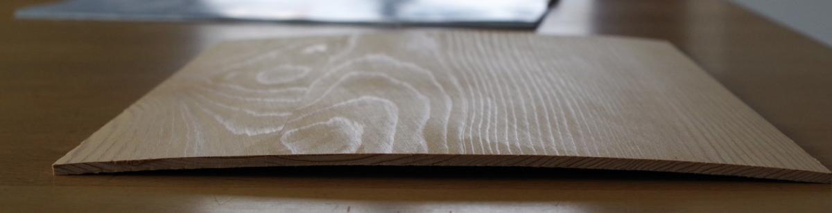

Mal was zum :puke
Verzogen und auch von der Textur her fragwürdig: rechte Hälfte viel dichtere und gleichmäßigere Maserung als die linke. Dafür habe ich 4,- € bezahlt :cry: .

BeitragSo 6. Apr 2014, 16:29
verteidigerle hat geschrieben:Wieso, das hört sich doch nach einer guten Alternative an ! :)
Um das gut hinzubekommen müsste er die hölzer vorher flächig verkleben und danach trennen. Wenn er auf die Seiten Druck gibt spielt wohl das Material nicht mit weil sich die Druck/Spannungsverhältnisse durch das Bohren schon ordentlich ändern.
BeitragSo 6. Apr 2014, 16:57
Fuddler hat geschrieben:Um das gut hinzubekommen müsste er die hölzer vorher flächig verkleben und danach trennen.
Kein Problem. Fischleim löst sich mit heißen Wasser vollständig. Da habe ich schon mal ein fertiges Laminat wieder auseinander genommen.
Verstehe ich nicht. Ich bohre von der Stirnseite und die flachen Seiten sind festgespannt.
