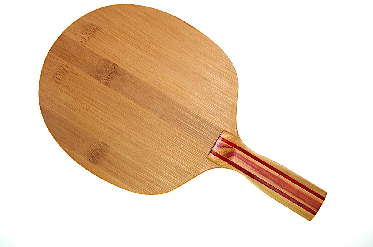

Schick ist es auf jeden Fall wieder geworden. :thumpsup: Das Gewicht von nur 60 gr. ist natürlich extrem :horror:

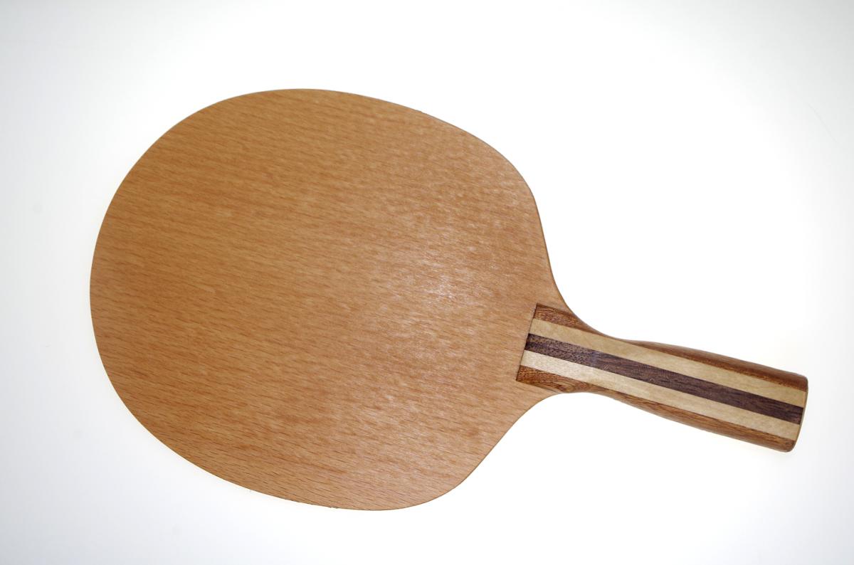

Code 265
Zwischenzeitlich noch eine Carbon-Version mit Buche (RH) und Bambus (VH) Furnier. Wird heute getestet.
p.s. gefällt mir bisher am besten. ABER zuviel Flex.

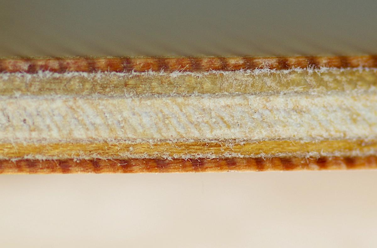

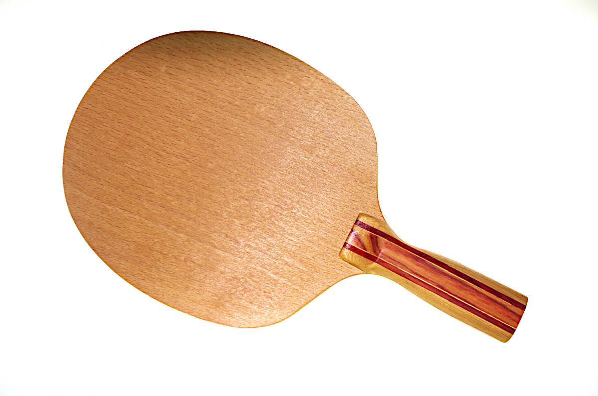

Code 266
Aufbau
0,6 mm Buche – 1 mm Balsa (q) – 3,8 mm Balsa (l) - 1 mm Balsa (q) – 0,6 mm Bambus
Maße
Großblatt 168x156 mm, Dicke 7,1 mm, Griff 105 x 22 x 28 mm (tailliert)
Gewicht 64 g
Eigenfrequenz 1080 Hz
Trotz der durchgehend angewendeten weichen Spezialverklebung und ohne Carbon deutlich steifer und auch einen Tick schneller. Es ist wohl besser einen dickeren Kern zu verwenden.
Es ist immer noch ein flexibles Holz. Ich bin mir auch sicher, dass die superben Abwehreigenschaften (sehr gutes Einbremsen und sehr guter US, sowohl beim "Einwickeln" als auch beim Schupf bzw. Aufschlag) z.T. auch auf den Flex zurückzuführen sind. Gute Bringerqualität kommt entweder von brutaler Masse wie z.B. beim Lindenluder oder der eingehende Impuls wird bei leichten Hölzern vom Flex neutralisiert.

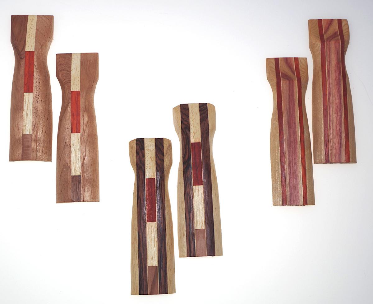

Griffparade
Nachdem sich meine Kiste mit Griffschalen fast geleert hatte, habe ich von Samstag bis gestern Abend "gegrifft". Jeden Tag mindestens 6 h für insgesamt nur 10 Paar Griffschalen. Also ca. 2,5-3 h pro Paar, was natürlich auch die schief gegangenen Experimente mit einschließt.
Wenn sich jetzt jemand wundert, warum ich die Kanteln alle auf meinen taillierten Griff - doch eher exotisch - zurecht gefräst habe: letztlich werde ich die doch alle selber nutzen müssen. Denn immer wenn ich einen Interessenten für eines meiner Hölzer frage "Schlichter Griff aus einer Holzsorte Preis X, komplexer Designgriff X + 20 € ?" werden bei so ziemlich jedem alle bei TT-Spielern in multipler Kopie vorliegenden Schotten-/Schwaben-/Sparbrötchen-Gene voll induziert und die Variante X gewählt.
p.s. ganz vergessen: die untere Hälfte der Schalen ist ausgehöhlt, so dass trotz der Verwendung schwerer Edelhölzer fast alle Schalenpaare zwischen 14-20 g liegen. Nur das mittlere Paar im zweiten Bild liegt bei 24 g.

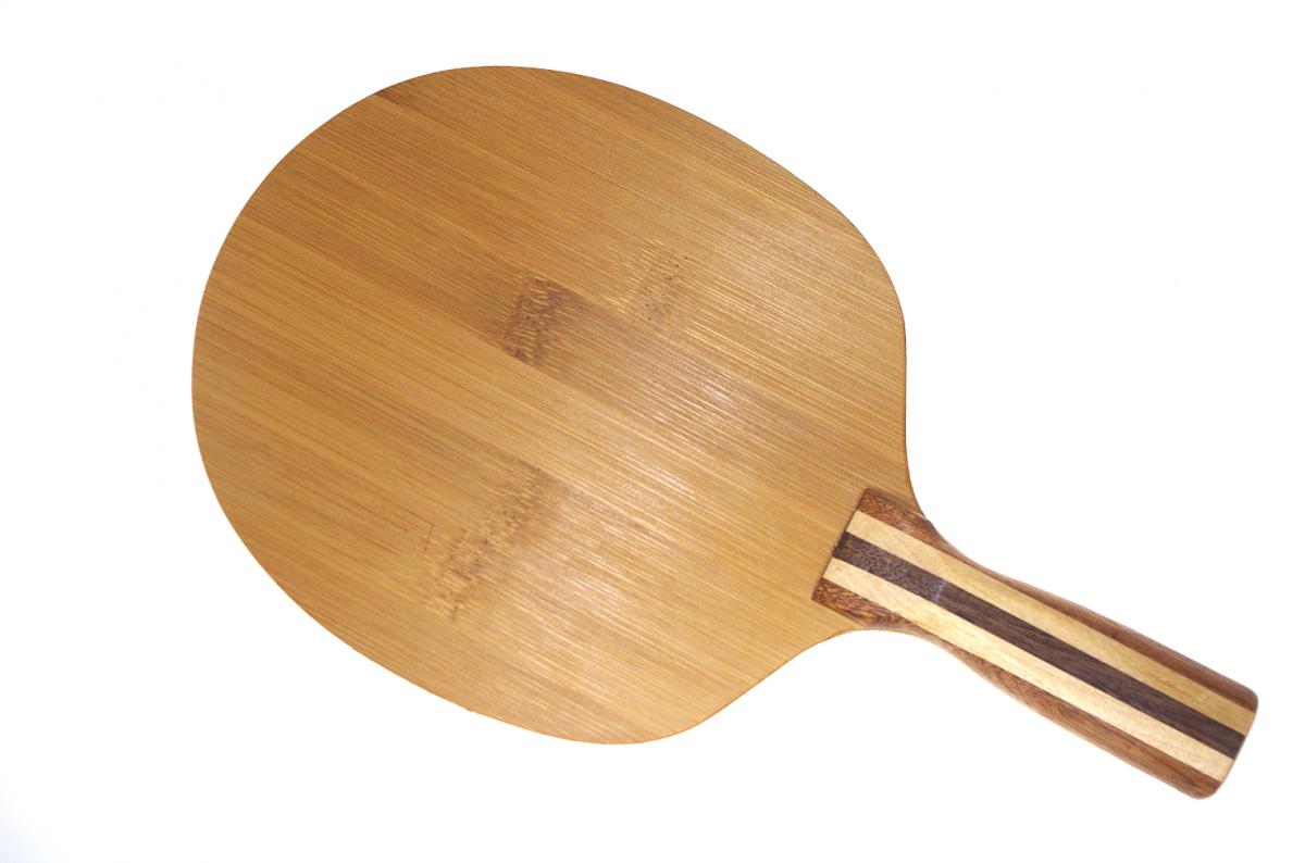

Code 272
Das Endprodukt meiner Geschwindigkeitssteigerung, insofern als ich damit noch klar komme.
Aufbau
0,6 mm Bambus – 1 mm Balsa (q) – UDC – 2,5 mm Balsa - … 0,6 mm Buche
Maße
Großblatt 168x156 mm, 5,4 mm dick
Griff tailliert, 104 x 28 x 22,5 mm (4 Cent "endbeschwert")
Gewicht 68 g
Eigenfrequenz 978 Hz
Code 273
das war dann ein wenig zu schnell für mein Spiel
Aufbau
0,6 mm Bambus – 1 mm Balsa (q) – UDC – 4 mm Balsa - … 0,6 mm Buche
Maße
Großblatt 168x156 mm, 7,3 mm dick
Gewicht 67 g
Eigenfrequenz 1300 Hz

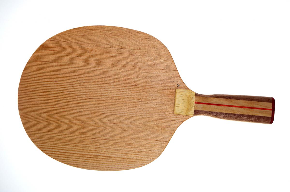

Code 276
Aufbau
0,9 mm Oregon Pine (Tonholz) - 1 mm Abachi (q) - 2,3 mm Balsa - ...
alle Verklebungen mit weicher Spezialverklebung
Maße
Großblatt 168x156 mm, Griff 103 x 22,5 x 28 mm tailliert
Dicke 6,3 mm
Gewicht 82 g
Eigenfrequenz 815 Hz
Da scheint der Kracher zu sein. Mit Hellfire X/OX schon sehr gut. Aber mit Troublemaker/OX habe ich beim letzten Training einen Spieler (+120 TTR) geschlagen, der mich zuletzt sicher im Griff hatte, sowie einen "Riesen" (+250 TTR), gegen den ich in bisher nur 1x gewonnen hatte (vor 8 Jahren). Den habe ich sogar regelrecht demontiert. Ich bin mal gespannt, ob die gezeigte Leistung von Dauer ist oder nur ein Strohfeuer.

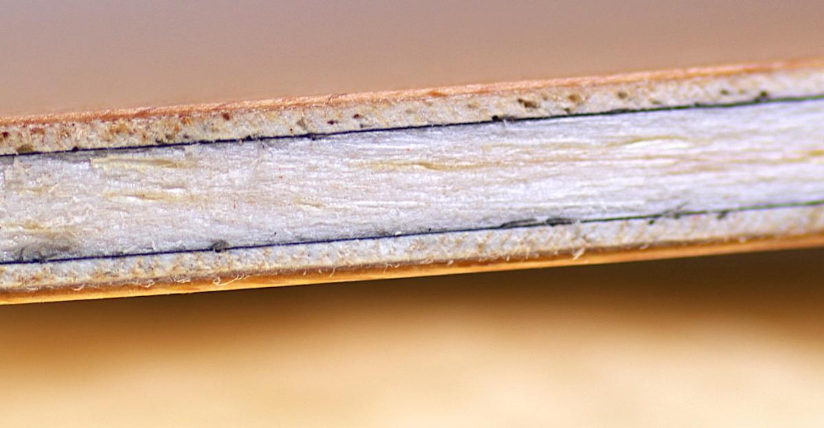

Code 278
Aufbau
0,9 mm Oregon Pine (Tonholz) - 1 mm Abachi (q) - 2,3 mm Balsa - 1,3 mm Kiri (l) - 0,9 mm Oregon Pine...
Maße
Großblatt 168x156 mm, Griff 103 x 22 x 29 mm tailliert
Dicke 6,6 mm
Gewicht 82 g
Eigenfrequenz 883 Hz
Dürfte also durch die größere Dicke einen Ticken schneller sein (s. auch Eigenfrequenz). Die Kiri-Seite ist als VH gedacht, da Kiri einen etwas höheren Ballabsprung hat als Abachi. Das Kiri ist dicker ausgelegt, da es weicher und leichter ist und ich die gleiche Steifigkeit und Masse haben wollte. Mal sehen wie es sich spielt.
Das 276 sieht bis auf den Querschnitt gleich aus.
