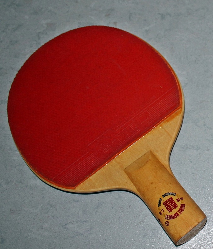

Hallo zusammen,
mal wieder ist mir ein interessantes Stück in die Hände gefallen.
Und wie beim letzten Mal muss ich jetzt erstmal die Fachleute fragen:
Habe ich hier eine Rarität oder einen alten Kaufhausschläger?

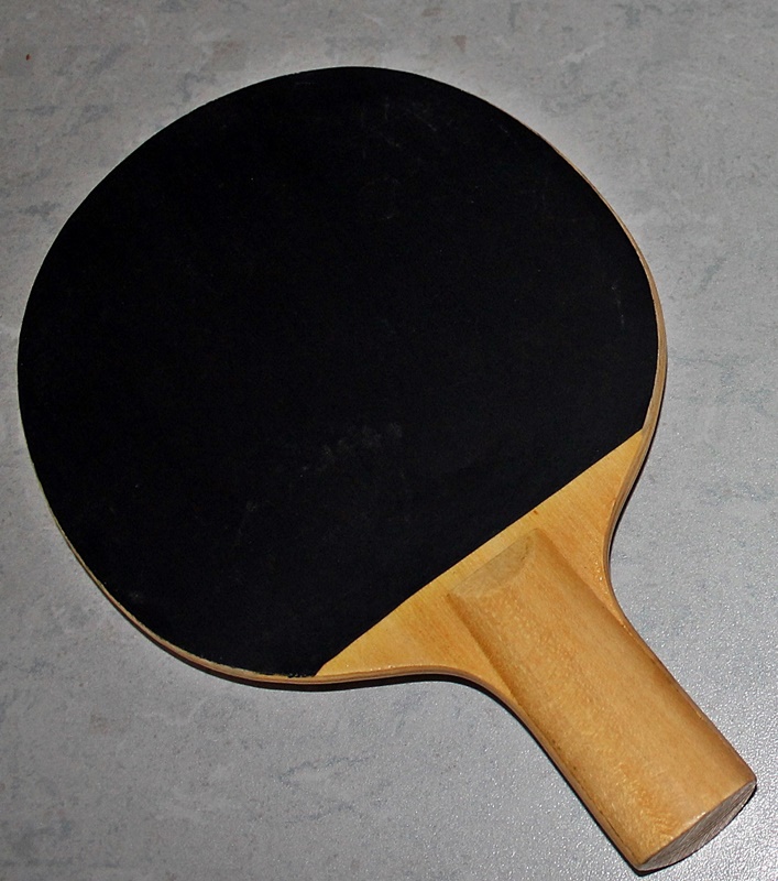

Interessanterweise ist die Vorhand noch "weich" ... die Rückhand ist nicht wirklich ein Belag, sondern einfach nur mit einem sehr dünnen schwarzen Gummi beklebt.
Der Griff erinnert mich an die Schläger der 60er/70er Jahre, aber das kann mein ungeschultes Auge natürlich täuschen ...
Was meint Ihr?

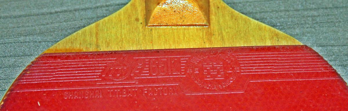

Auf den ersten Blick sieht das stark nach "Kaufhaus" aus. Man müsste aber mal noch den Furnieraufbau von der Seite und von oben/unten sehen.
Der aufgeklebte 6512 war früher auch als einzelner Belag erhältlich, heute begegnet er mir nur noch ab und an auf DHS-Fertigschlägern der Kategorie "günstig".
Auf jeden Fall ist das ganze aber schon etwas älter, heute stehen die Schriftfelder bei DHS nicht mehr auf dem Kopf. Wenn ich mich recht erinnere, wurde das Ende der 90er/Anfang der 2000er umgestellt.

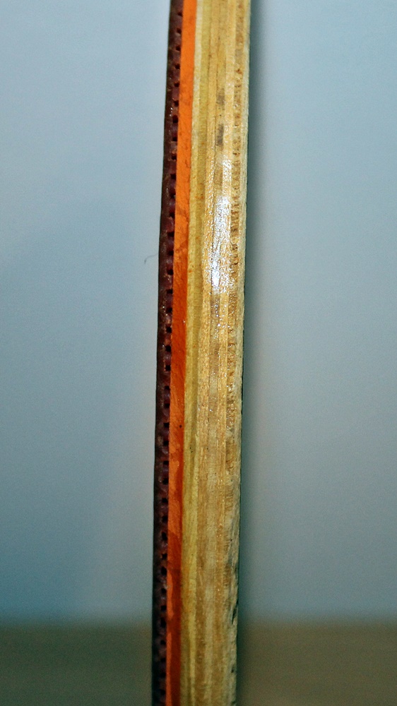

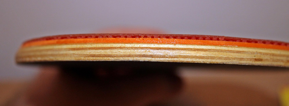

Hier mal zwei Bilder vom Furnieraufbau (was genau meinst du mit von oben/unten?)

Danke, das war schon genau das, was ich haben wollte. ;-)

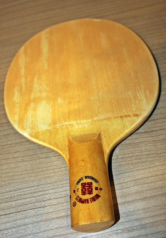

Könnte auch ein altes DHS 08 sein. Ist unter dem Griff 'ne Nummer eingeschlagen? Könnte auch sein, dass die Typennummer auf der VH-Seite auf dem Schlägerblatt aufgestempelt ist. Wenn beides nicht vorhanden, dann isses mit ziemlicher Sicherheit "Kaufhaus".

Ja, schade. Hab mir richtig Mühe gegeben nix kaputt zu machen ... aber leider kam kein Stempel zum Vorschein.
Na, was soll's, jetzt wird er versiegelt, bekommt eine neue Vorhand und darf als Penholder-Musterschläger an unserem Tag der offenen Tür weiter seine Dienste verrichten ...
(War übrigens mit Kaltleim verklebt, was mir erst noch mal Hoffnung auf ein hohes Alter machte, aber wahrscheinlich war das lange ein gängige Methode für die Montage von Kaufhausschlägern ...)

Ach ja, noch ein Nachtrag: Die Rückhand ist kein Gummi, die einfach nur dünn schwarz gestrichen ... !!! :D

Kein Kaufhausschläger und doch Kaufhaus.
DHS 08 für den heimischen Markt. Das mit Ziffern markierte 08 ist nicht besser, mag vielleicht den ein oder anderen Ast im Furnier weniger haben.
Gab es in diversen Ausführungen und Marken (Gold Cup, Meteor,...)
Chinesischer Volksschläger
Wiegt mit Sicherheit >100g, 7ply Basswood.
Schnell, hart und das besondere - wenig Katapult.
Ideal für KN Block,Konter,Schuß. Da gibts auch heute nichts Besseres. Das Problem ist das Gewicht.
Darum spiel ich sowas mit KN und leichter OX-LN.
Grüße Alex
