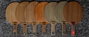

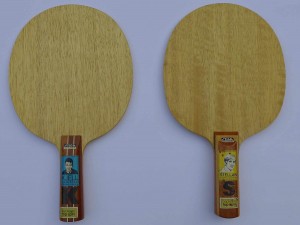

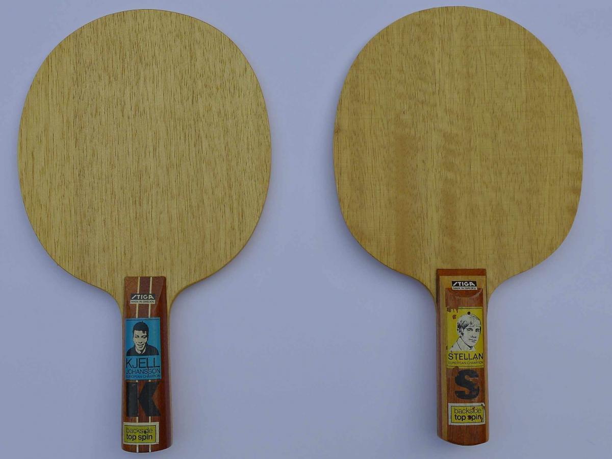

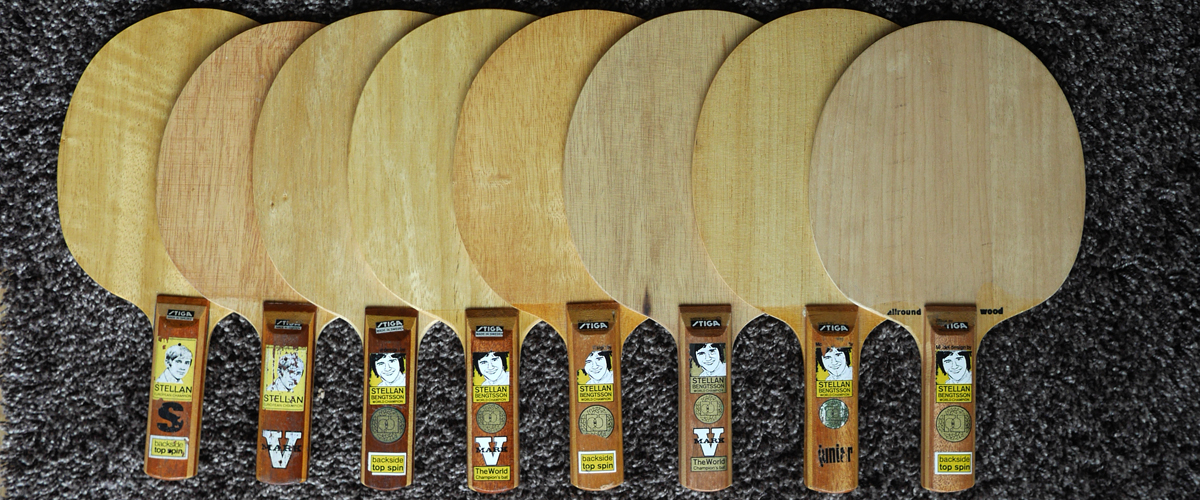

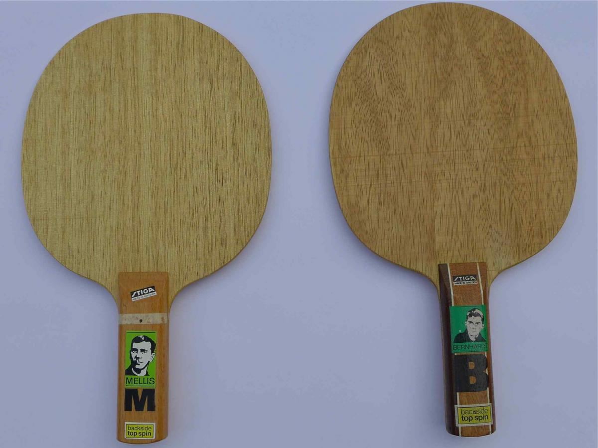

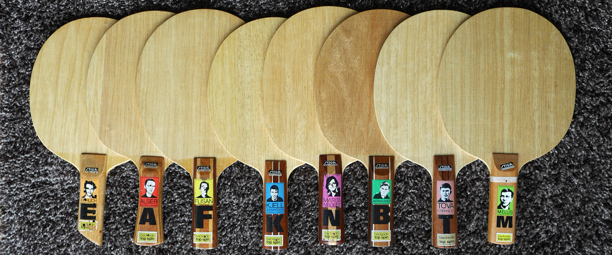

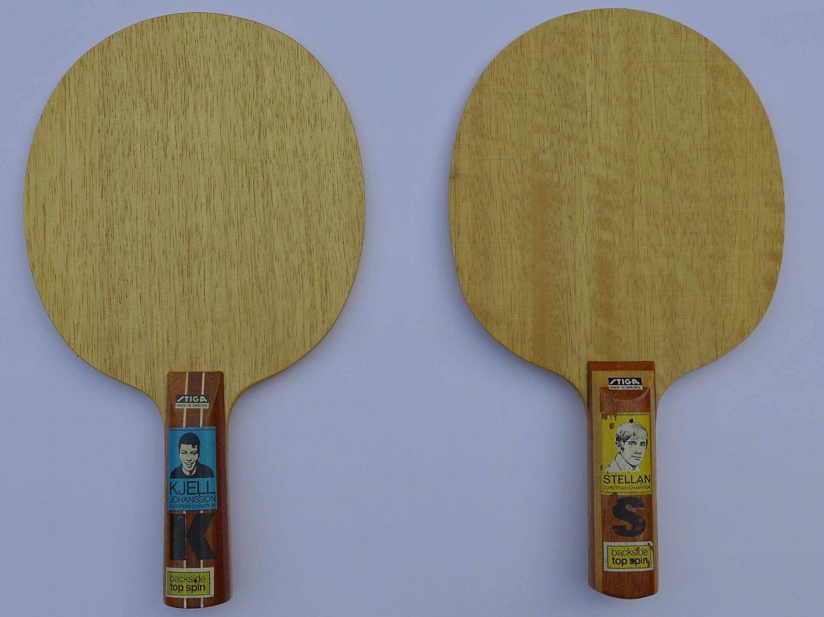

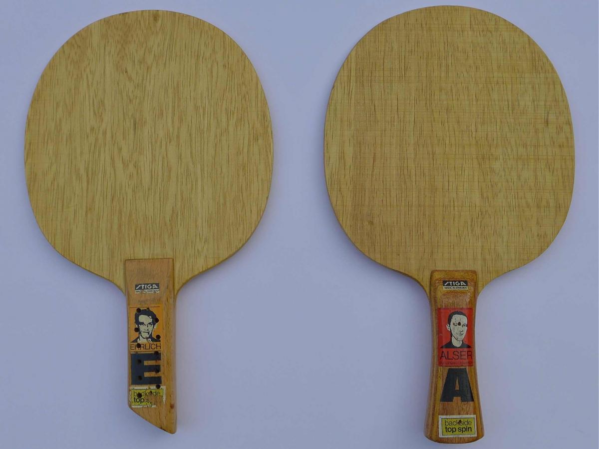

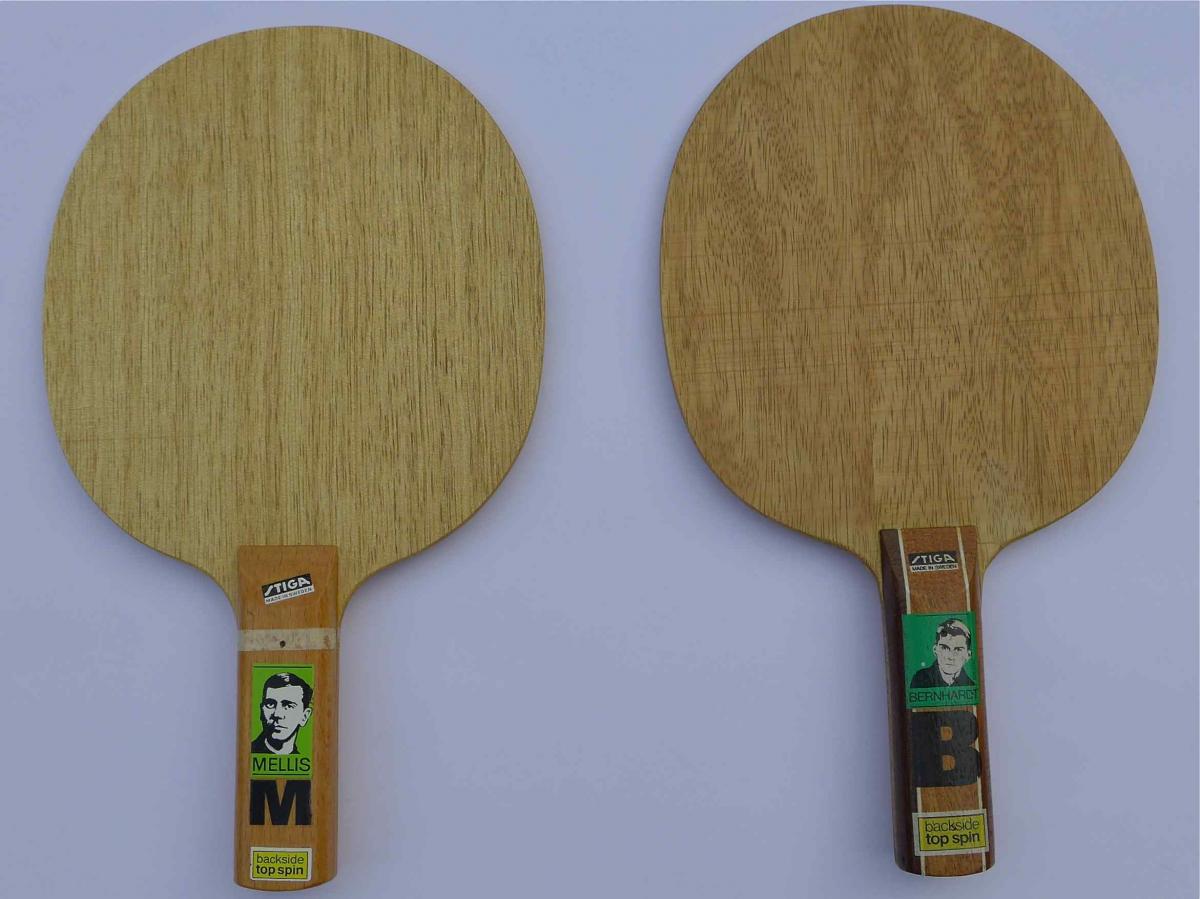

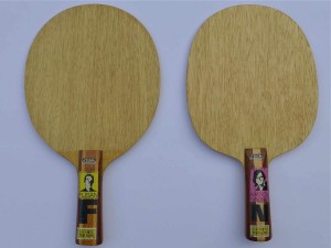

Heute möchte ich euch den wahrscheinlich schönsten Teil meiner Sammlung vorstellen, und zwar acht Stiga-Hölzer aus Ende der 60er bis Anfang der 70er, einer der besten Epochen der Firma Stiga. Damals wurden die Furniere noch über lange Zeit abgelagert, bevor sie verarbeitet wurden. Verklebt wurden die einzelnen Furniere mit Knochenleim.
Der Aufbau dieser Hölzer war klassisch (Limba-Limba-Ayous-Limba-Limba). Allerdings variierten die Hölzer stärker in der Blattstärke als heute üblich. Das dünnste meiner Hölzer ist gerade mal 4,75 mm stark, die dicksten Exemplare erreichten dagegen Blattstärken von bis zu 6 mm. Die Tempo-Einstufung variierte dementsprechend auch von All- bis Off- (nach heutigen Maßstäben). Neben der Blattstärke hatte aber auch die Härte der Furniere einen erheblichen Einfluss auf die Spieleigenschaften des Holzes. Die begehrtesten Exemplare zeichneten sich dadurch aus, dass insbesondere das Sperrfurnier aus einer härteren Limba-Schicht bestand. Diese Hölzer waren i.d.R. recht schwer. Wirklich gute Exemplare wogen selten unter 90g, in der Regel eher 90-100g.
Für diejenigen unter Euch, die noch mehr über die guten alten Stiga-Hölzer aus der damaligen Zeit erfahren möchten und etwas Zeit mitbringen, empfehle ich diesen Thread in einem anderen Forum:
http://forum.tt-news.de/showthread.php?t=38192

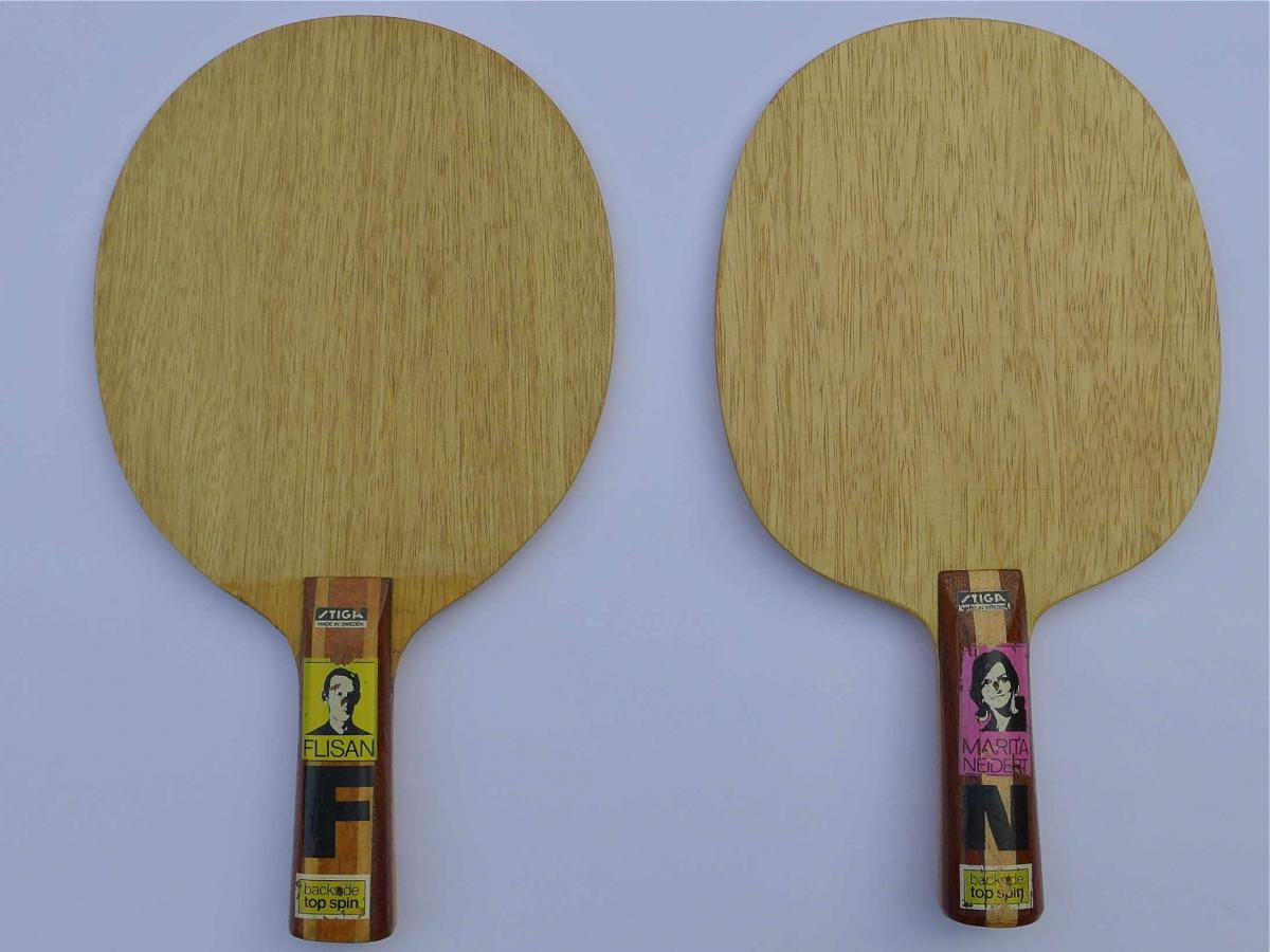

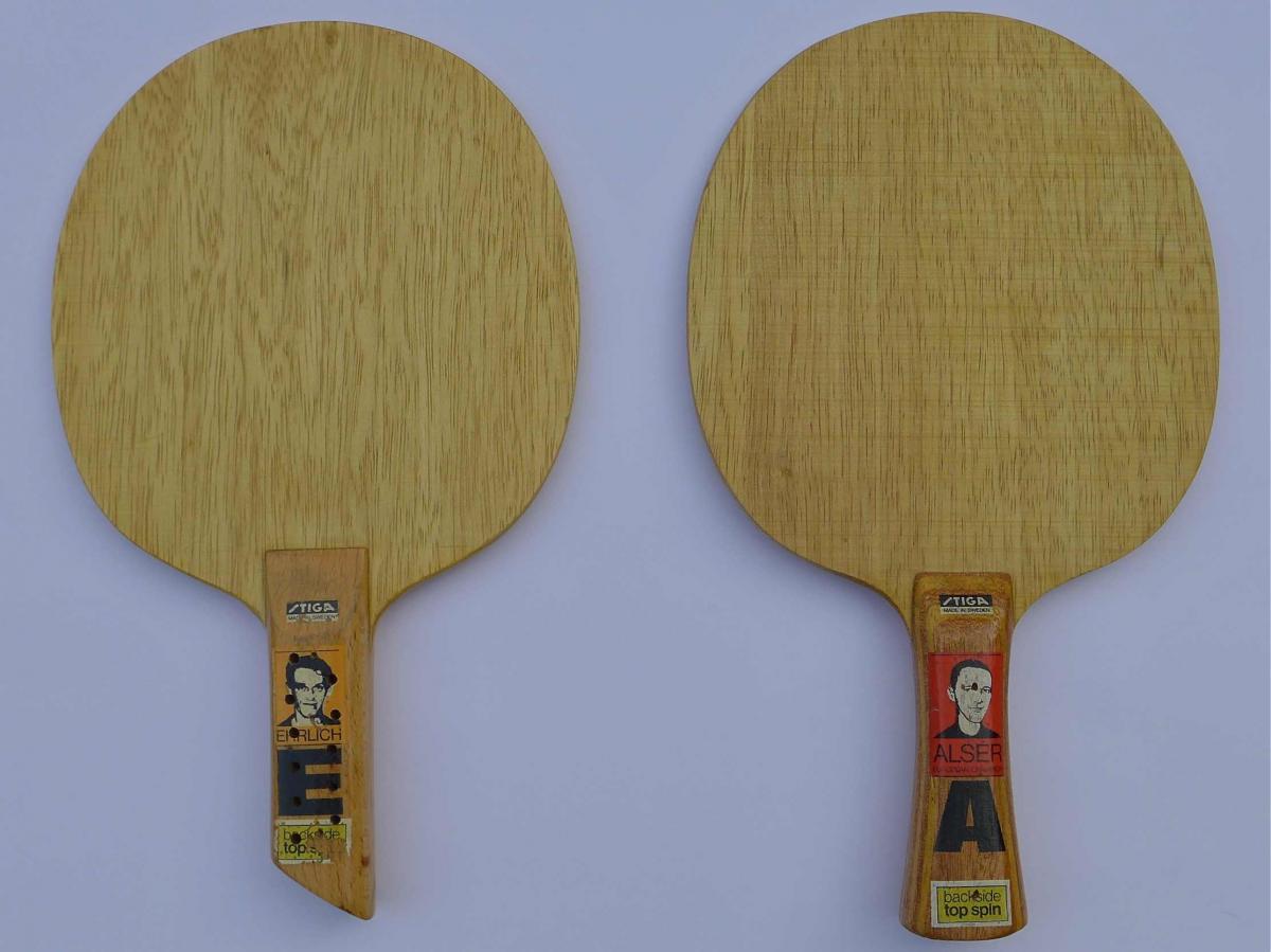

Bis Mitte der 70er wurden die Griffschalen übrigens mit geringem Anpressdruck aufgeklebt und zusätzlich genagelt. Man erkennt das jeweils an den Nagel-Löchern auf einer Seite des Griffs. Anstelle von Plastiklinsen hatten diese Hölzer bunte Sticker mit dem Konterfei des jeweiligen Namensgebers. Dabei stand für jede Griff-Form ein Spieler Pate.
Bei der von mir gesammelten Serie wurde zusätzlich noch ein großer schwarzer Buchstabe unterhalb des Stickers auf den Griff geklebt, der ebenfalls auf den Namensgeber verweist.
F = Tage Flisberg ("Flisan")
N = Marita Neidert
E = Aloizy ("Alex") Ehrlich
A = Hans Alsér
M = Bjôrne Mellstrom ("Mellis")
B = Carl-Johan Bernhardt
K = Kjell Johansson
S = Stellan Bengtsson
T = Antun ("Tova") Stipancic
Hier ein paar Bilder meiner "Buchstaben-Suppe" :mrgreen:
Ich hoffe, meine kleinen "Fundstücke" gefallen Euch. :)
Den aufmerksamen Lesern wird aufgefallen sein, dass mir noch ein Exemplar in dieser Serie fehlt, nämlich das Stiga Stipancic mit dem großen schwarzen T unter dem Sticker. Sachdienliche Hinweise zur Auffindung des guten Tova bitte per pn an mich. Danach unterhalten wir uns über einen entsprechenden "Finderlohn".
Die hier gezeigten Hölzer sind natürlich unverkäuflich. Falls aber jemand Interesse an solch einem "Schätzchen" hat, dann kann ich einigen von Euch weiter helfen, weil ich noch fünf weitere dieser 70er Jahre-Hölzer besitze.

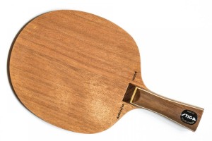

Dann möchte ich auch mal einige Fotos zur Schau stellen. Diese dürften für Abwehrer sehr interessant sein, wobei mit den alten Defensive Woods auch einiges "nach vorne" geht. Kein Wunder bei ca. 6mm Blattdicke.
Habe lediglich die Links meiner Seite eingefügt.
Defensive Woods : http://stellan-bengtsson.jimdo.com/defensive-wood/#
Stiga Control : http://stellan-bengtsson.jimdo.com/control/

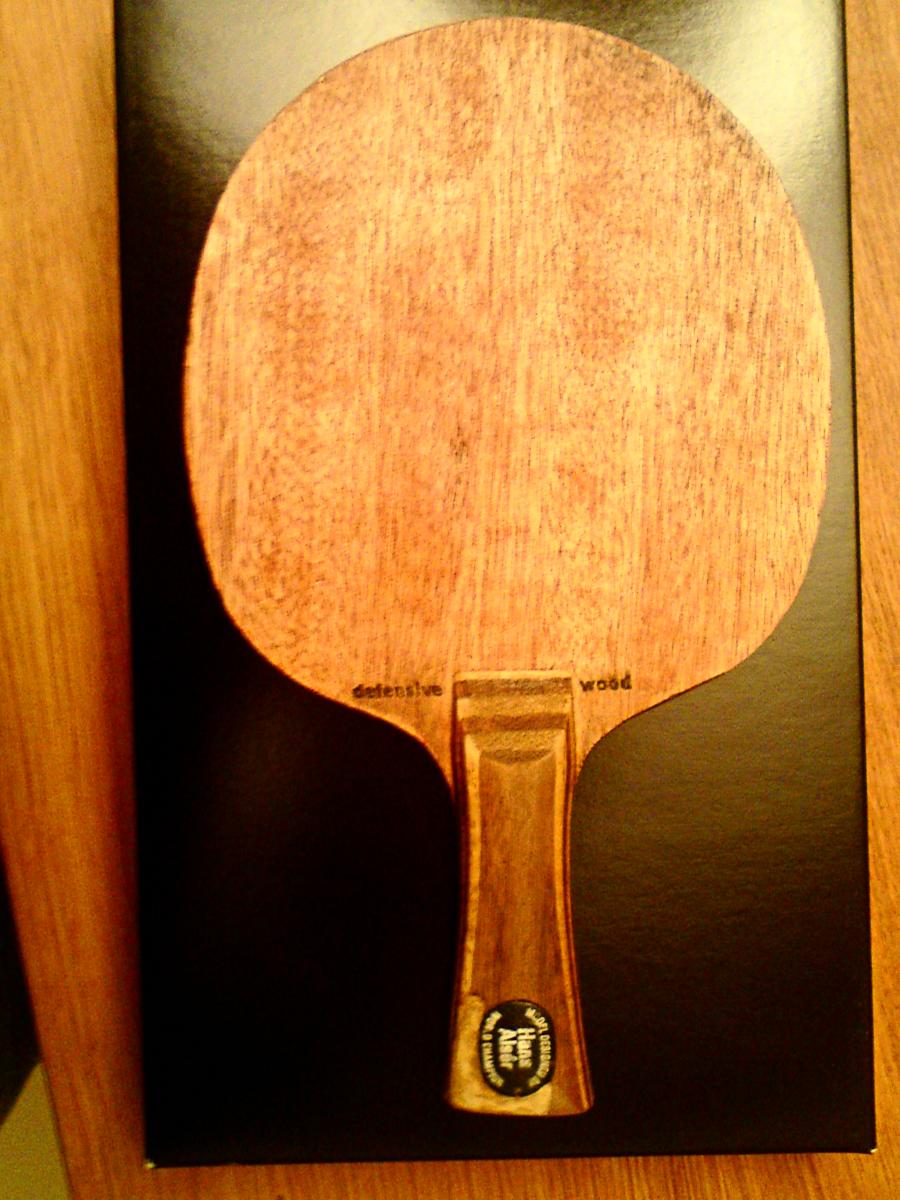

kann jemand zufällig zum defense wood mit Hans Alser Linse etwas sagen. Ich habe das Ding mal auf ebay geschossen und Tage gebraucht bis ich den fest gebackenen Belag weghatte.

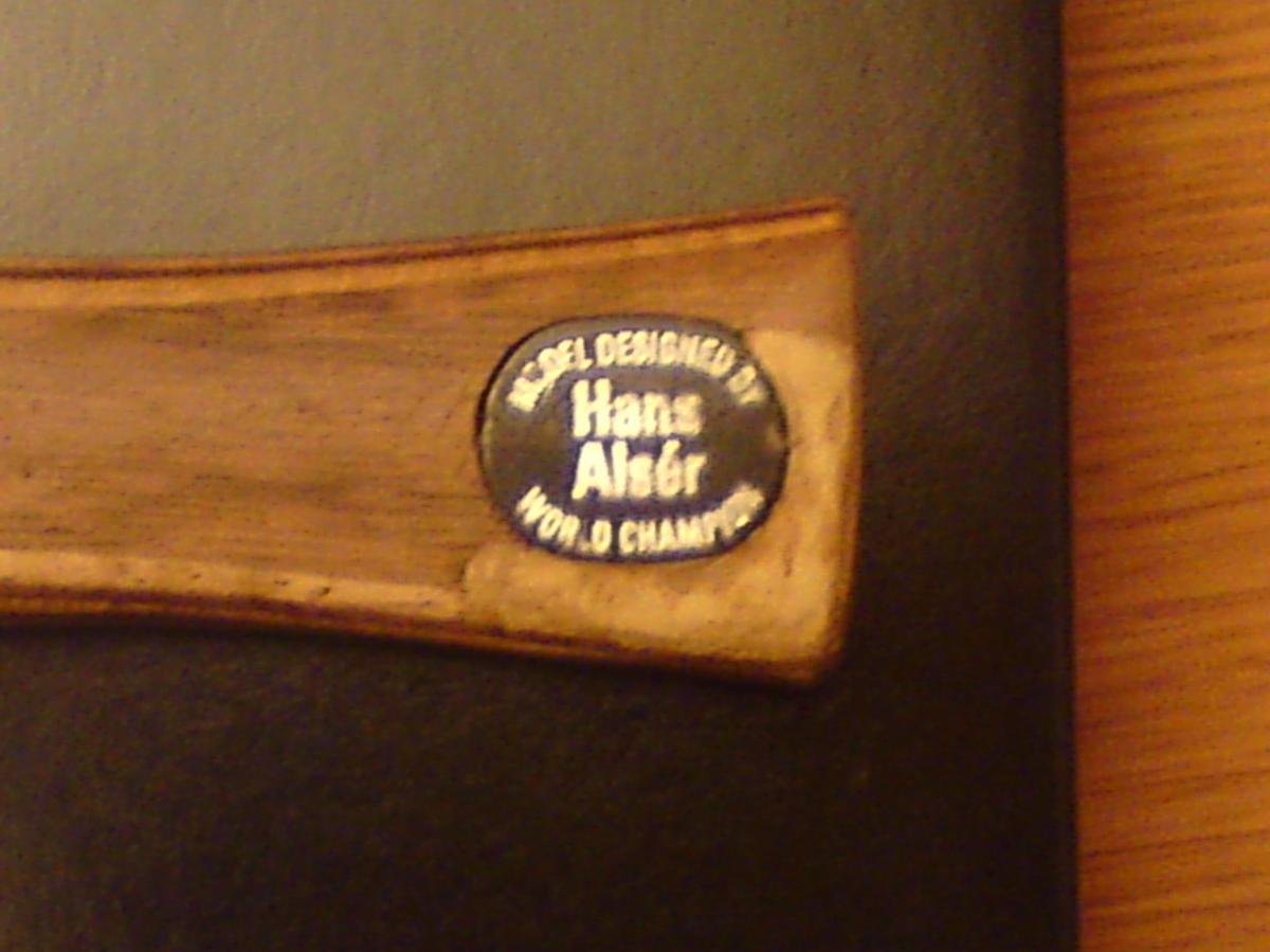

Re: Stiga-Holz-Raritäten
BeitragDo 20. Feb 2014, 22:39

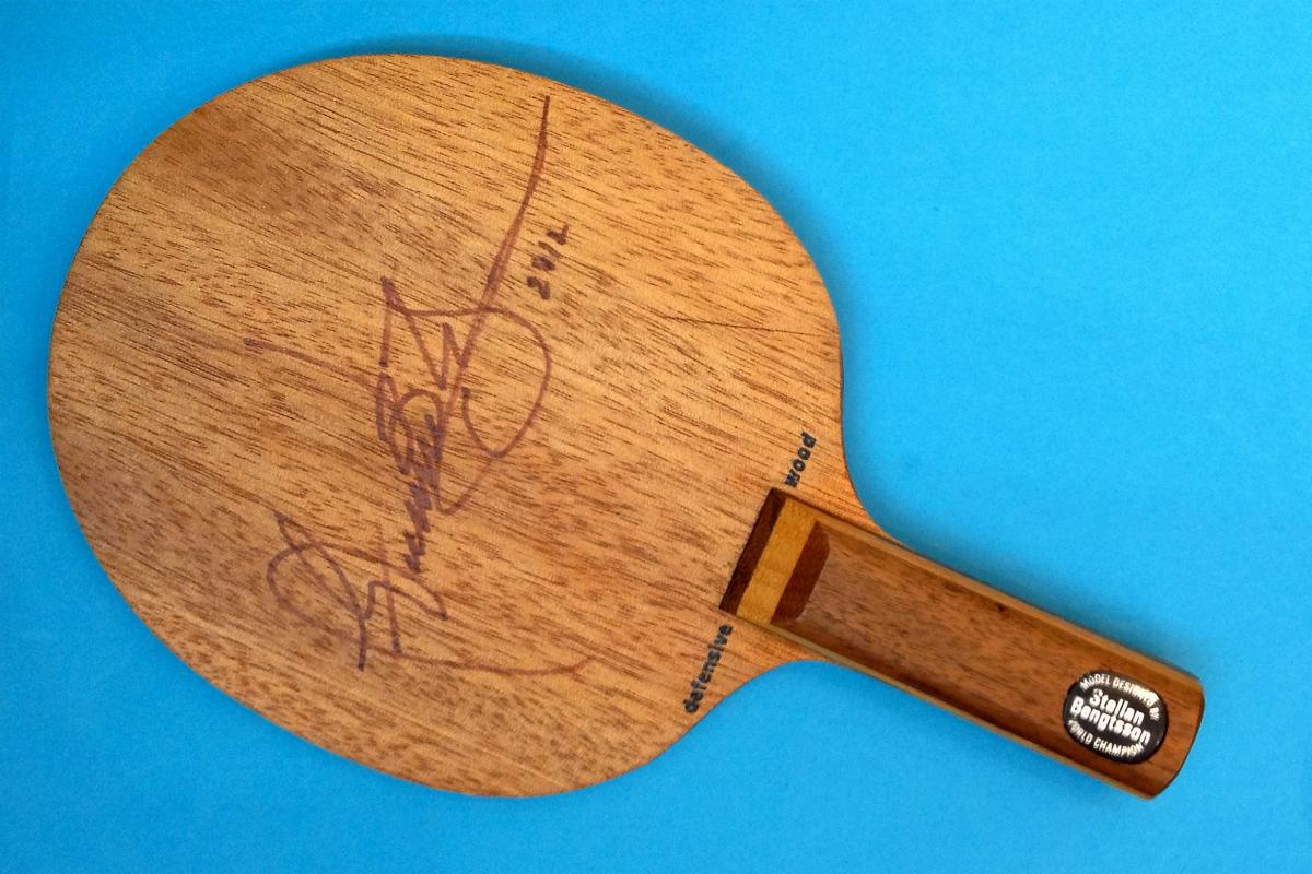

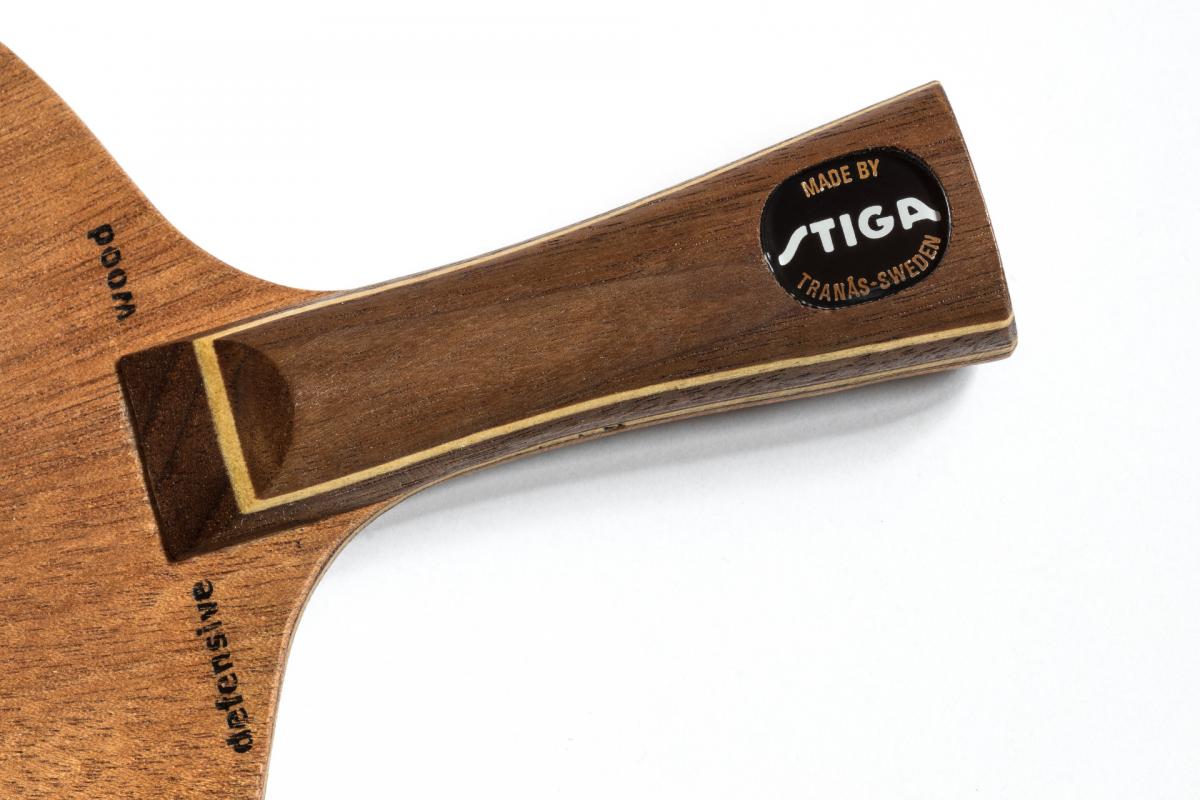

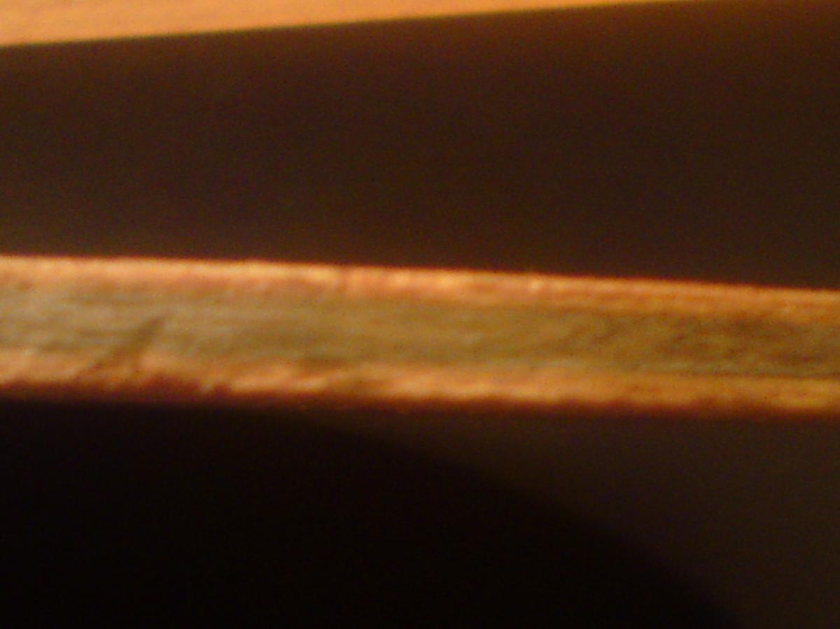

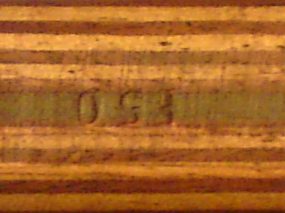

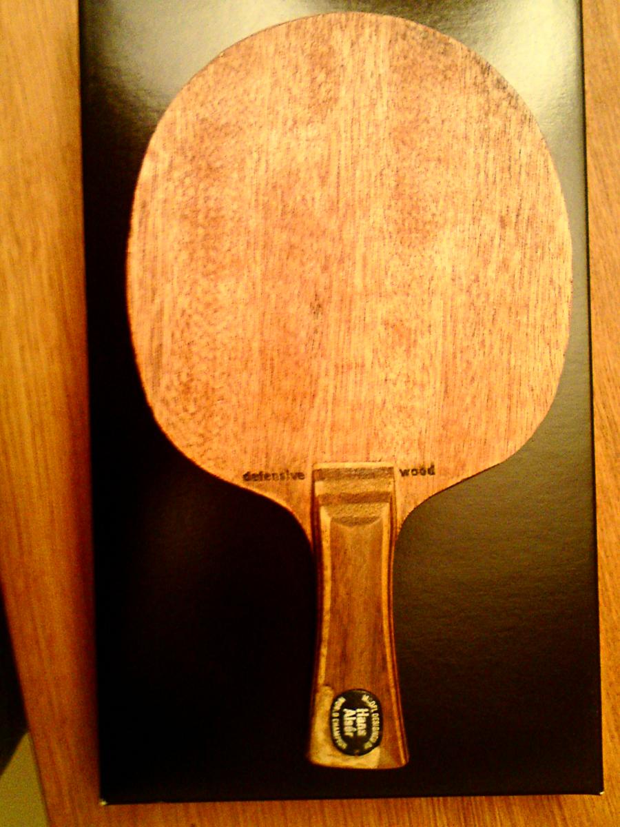

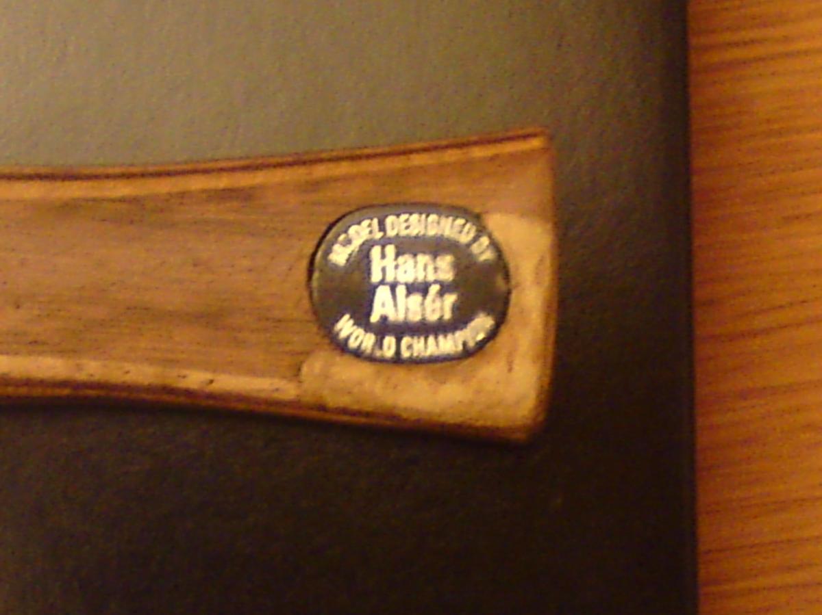

Stiga, Alser defensive wood
Hallo,
vielen Dank erst mal.

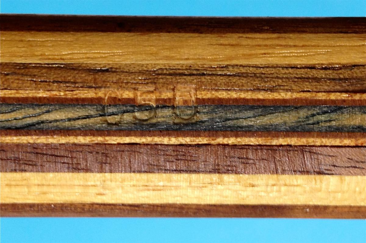

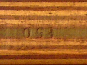

So das Holz hat eine Seriennummer seitlich am Griff 053 und zwei Linsen. Das Holz scheint dreischichtig zu sein, wobei die Mittelschicht verhältnismäßig dick ist. Es wiegt laut Küchenwaage 86 Gramm.
Danke, vielleicht habt ihr eine Idee.
poli
BeitragSa 22. Feb 2014, 14:55

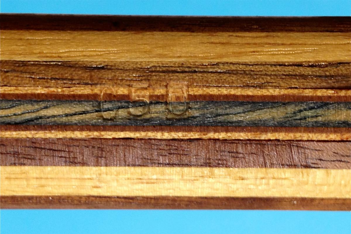

Nö, du hast die Nummer falsch herum fotografiert. ;)
Diese Serien-Nummern bestanden immer aus einem Buchstaben und zwei drauf folgenden Zahlen. Der Buchstabe steht für das Produktionsjahr (1975 = A bis 1983 = J), die Zahl für die Produktionswoche. Wenn du das Bild um 180° drehst, erkennt man eindeutig die Zahl 50 (also Dezember). Der Buchstabe ist auf dem (schlecht aufgenommenen) Bild schwer zu erkennen, sieht aber nach einem E aus.
Das würde also bedeuten, dass das Holz zwischen dem 10. und 15. Dezember 1979 produziert wurde.
Habe ich den Produktionszeitraum damit genau genug eingegrenzt?
:mrgreen:

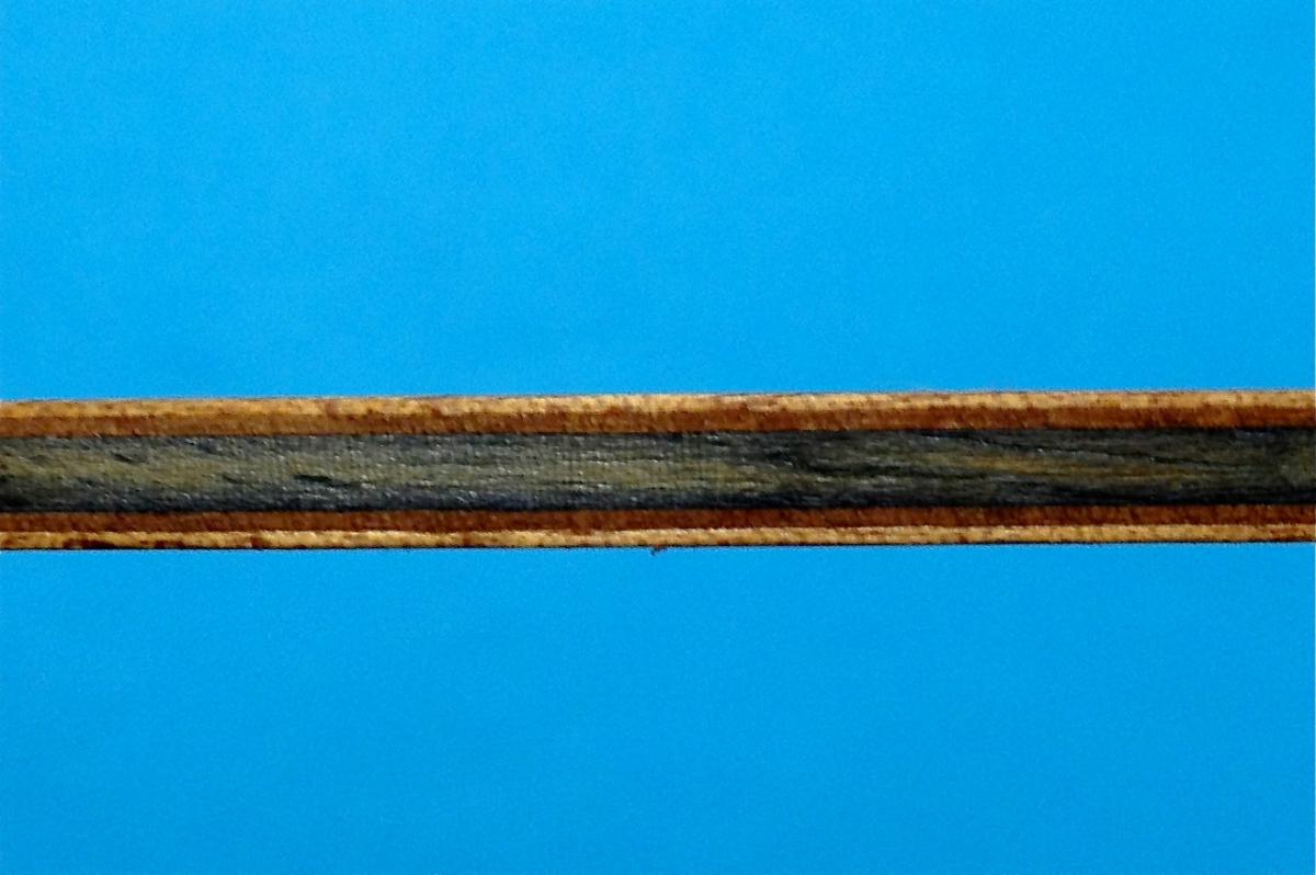

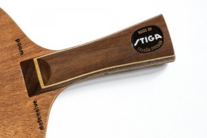

Im Übrigen ist das Defensiv Wood nicht 3-, sondern 5-schichtig, außen mit einem sehr weichen Meranti-Deckfurnier und innen mit gefärbtem Ayous-Kern. Auf den folgenden Bildern kann man den Aufbau etwas besser erkennen:

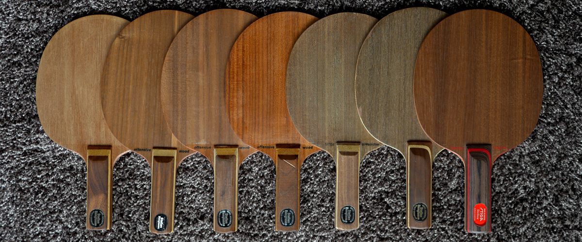

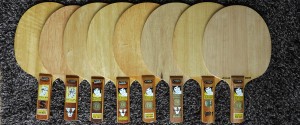

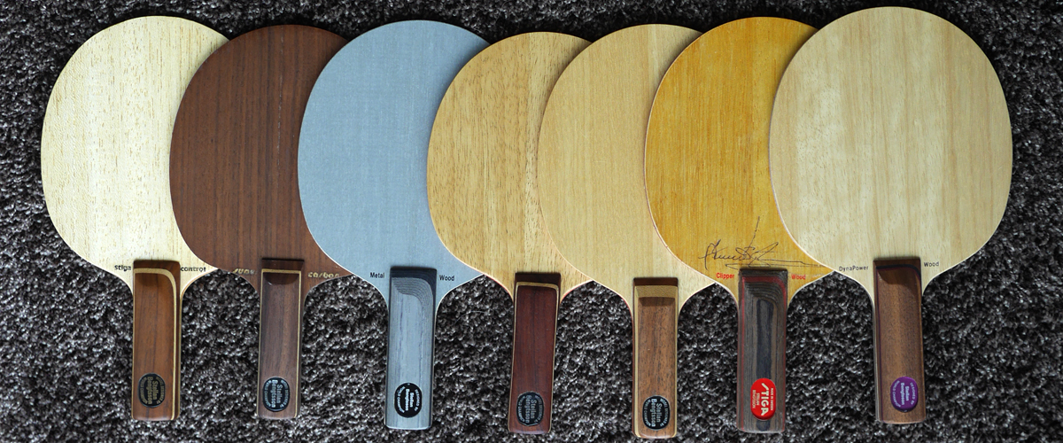

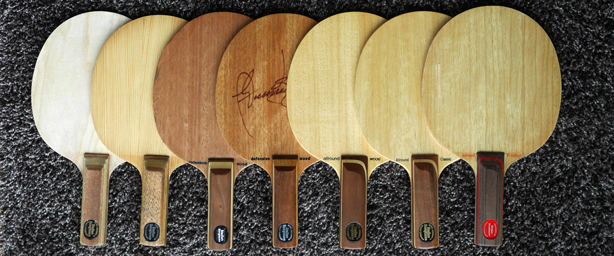

Bei mir hat sich inzwischen einiges getan. Hier meine aktuelle Stiga-Sammlung. :mrgreen:

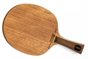

BeitragFr 12. Aug 2016, 01:33

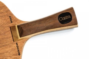

Was ist das denn?
Tischtennisholz Stiga defensive wood - Contra - Tranas
http://www.ebay.de/itm/Tischtennisholz- ... fresh=true
BeitragSo 14. Aug 2016, 09:25
Was soll damit sein? Das ist ein altes Stiga Defensive Wood. Was gefällt dir daran nicht? Die Bezeichnung "Contra"? Das hat nichts mit dem großen Online-Versender zu tun. Contra war in einer bestimmten Phase die Bezeichnung für einen konkaven Griff, so wie heute Master oder Legend oder früher Alsér, Böhm oder Ulf Bengtsson.

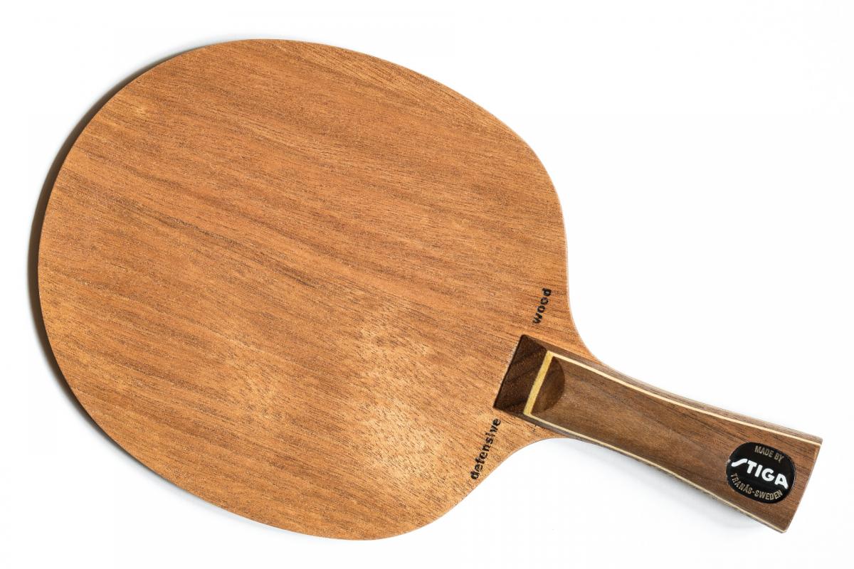

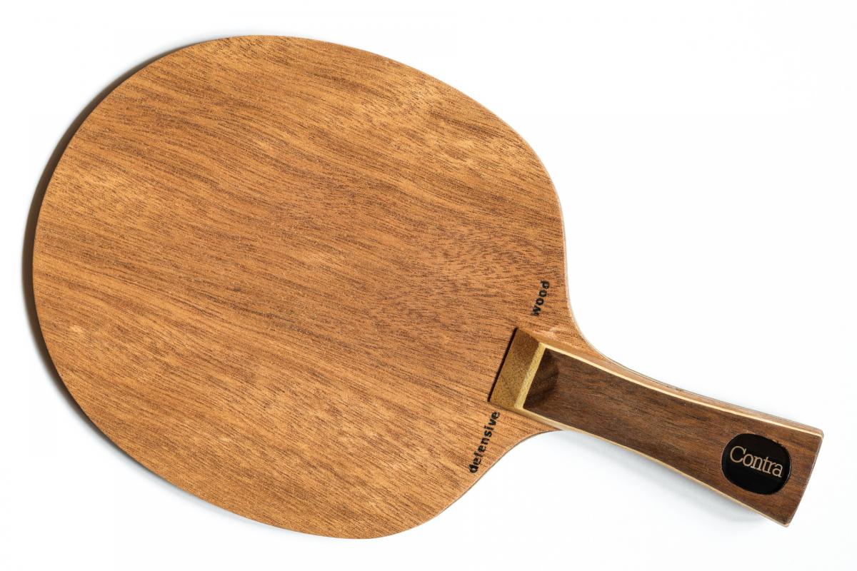

Contra Defensive Wood
BeitragSa 6. Mai 2017, 11:22

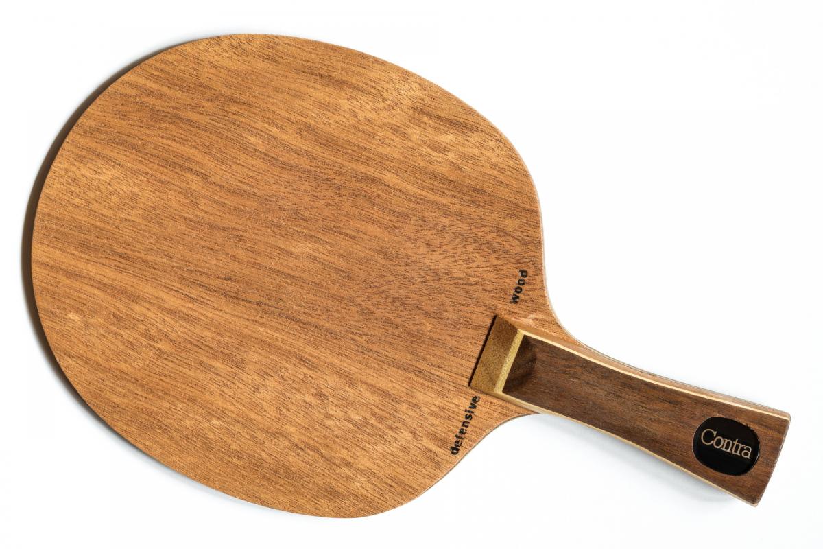

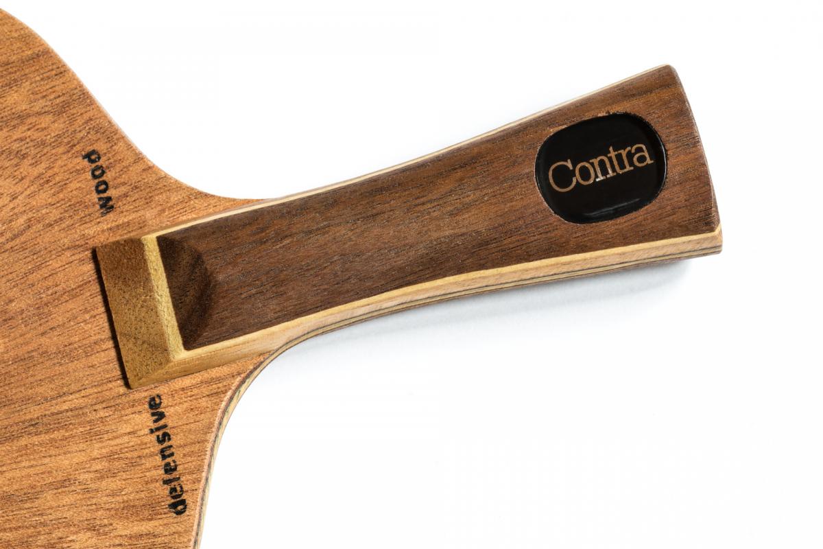

Hier mal ein neuwertiges Defensive Wood (Contra).
Bester Zustand und nur 85g "schwer". Aus der G-Serie.
