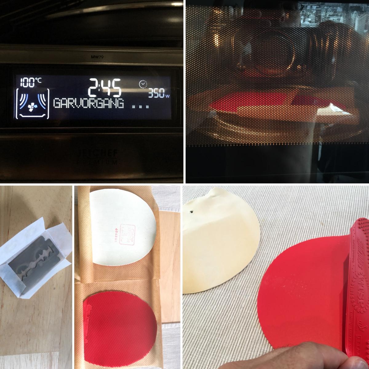

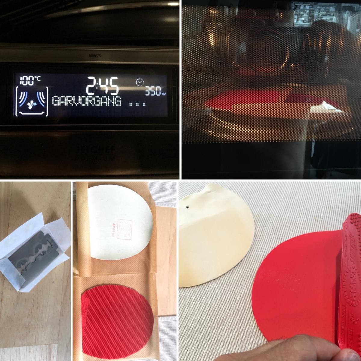

BeitragMo 23. Jul 2018, 08:57
Schwamm entfernen
1.4-1.7 Schwamm vom TSP SSPCII entfernt... ging problemlos.... Der FL3 1.0-1.3 hingegen ließ sich nicht häuten.
Der dicke SSPCII war auf dem Viscaria viel zu schwammig
EDIT: Auch ein Curl P1r 1.0-1.3 hat sich problemlos vom Schwamm trennen lassen. Jetzt wird der SSPCII mit dem Curl-Schwamm zusammen auf das Viscaria montiert :geil:
